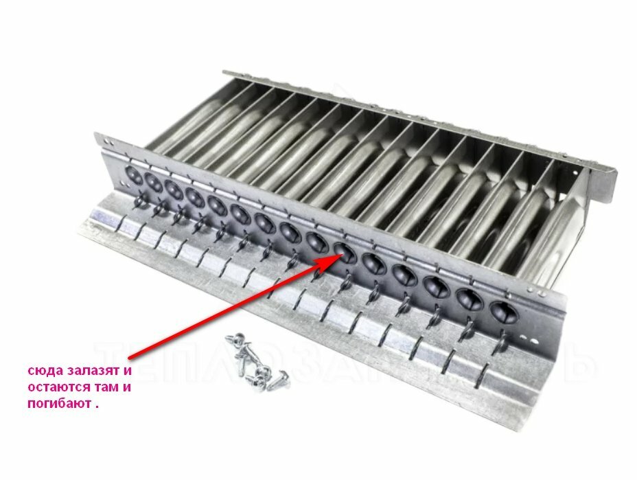

именно в нем был просто улей ,причем именно в горелке
А как они туда залезли, через дымоход?
да ,именно через коаксиальную трубу ( котлы турбированные с закрытой камерой сгорания )  . Я чистил этих ос и жучков часто ,но это не было сделано в самой горелке. Между форсункой и отверстием горелки большой зазор  . Причем в одном доме их немного ,в другом же просто забили все.

У меня паук залезь в трубку Вентури, устроил кубло и воздух не поступал, но сколько работы пришлось проделать абы увидеть его там и понять в чем причина. ((

Турбіна котла сама затягує різну хрінь. В мене так плата згоріла. Коли чистили (10 років десь з початку работи), то окрім комах натягнуло пірья та навіть гівно пташине, бо як з'ясувалося птахі десь в отворі стіни через який коаксіал вивели, гніздо звили...

скорее всего не зажигалась горелка , но вентилятор работал . Пресостат не срабатывал , вот и не загоралась горелка.
