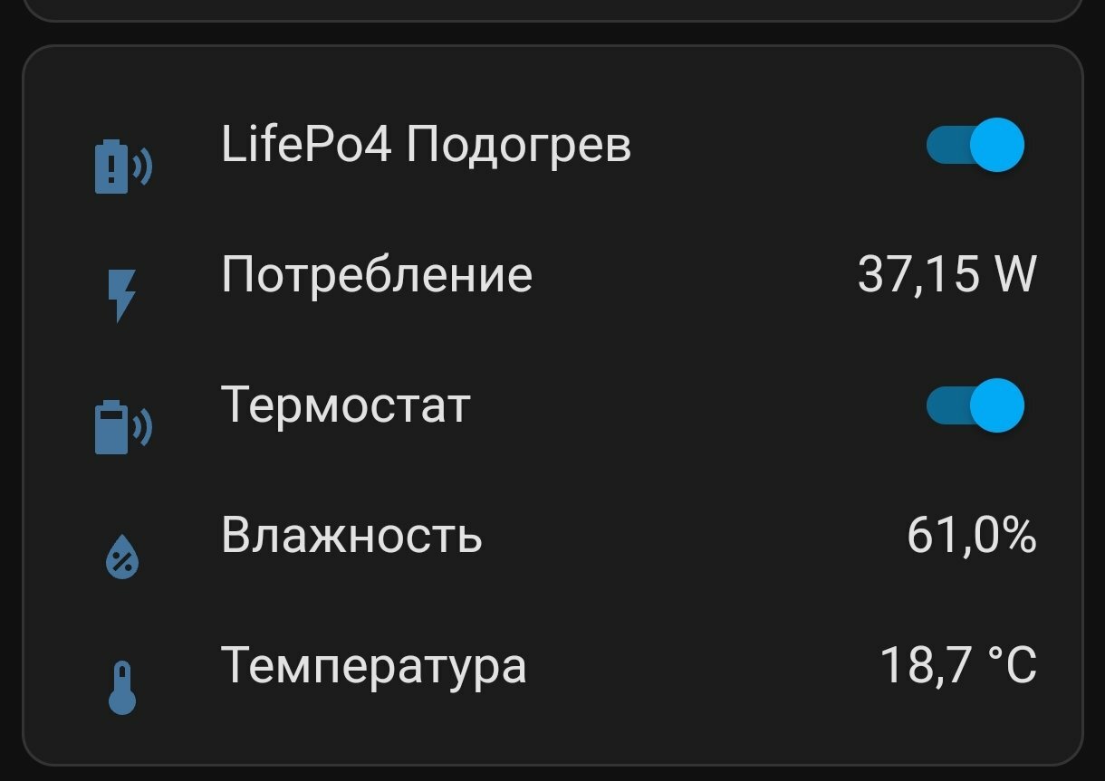

Акб тоже сдалась :-) В ящике температура упала ниже 18 градусов
