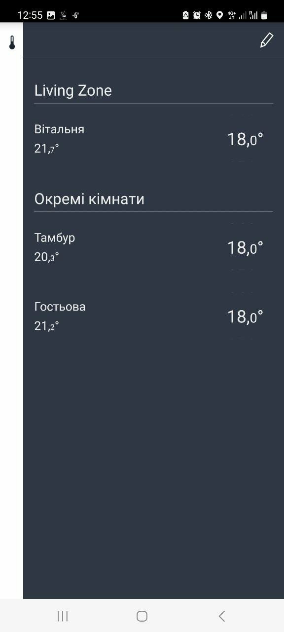

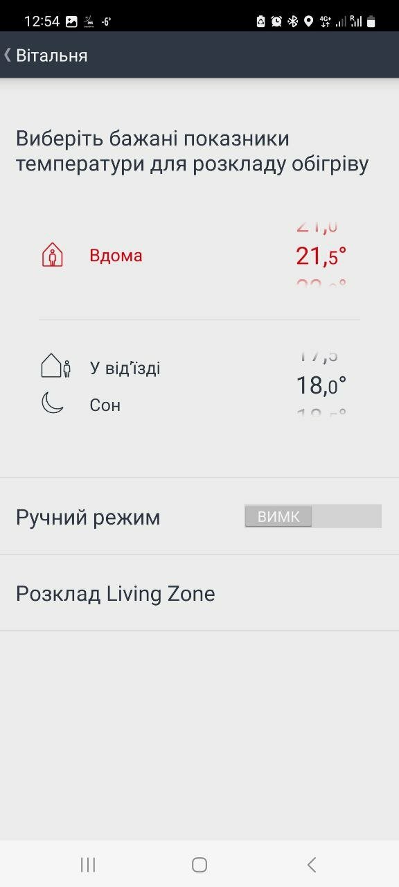

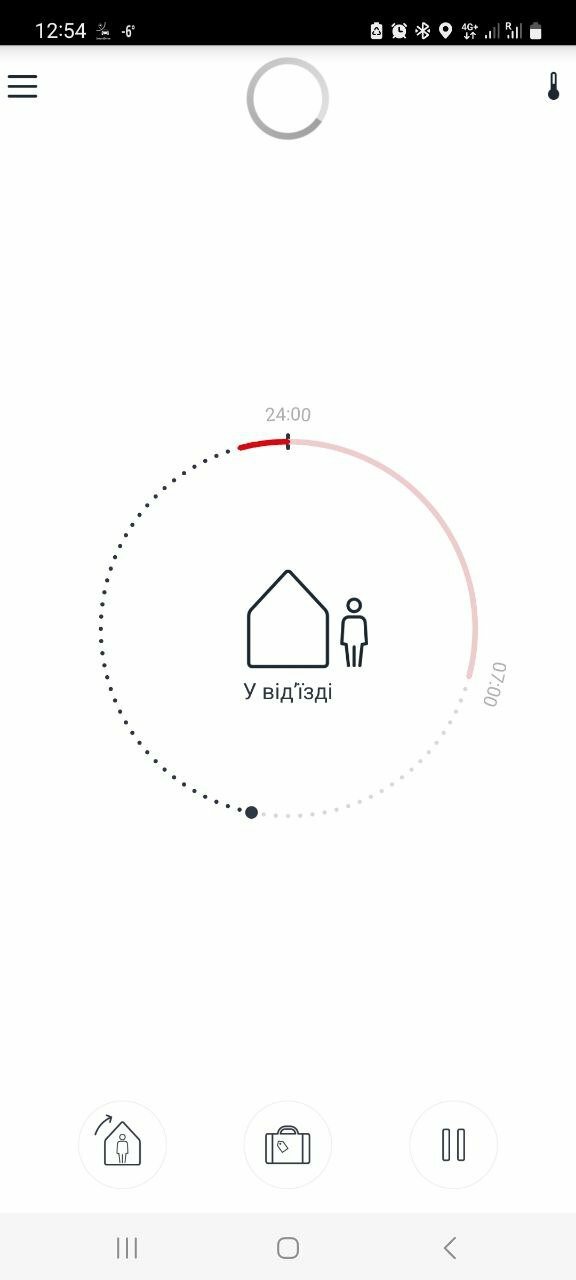

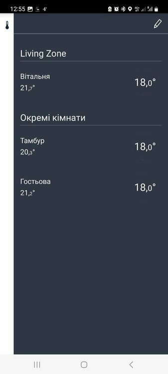

У мене комбінована система, перший поверх тепла підлога з ДАНФОС ІКОН контроллером. Котел працює на теплоакумулятор 500Літрів який також можна загружати з каміна. насос на радіатори керується по розкладу з аякса насос теплої підлоги керується з ДАНФОС ІКОН.
Розклад "Вдома" /"Сон"
Це налаштування температури по режимам "Вдома" /"Сон" у житловій зоні, Тамбур і гостьова кімната температури нижяі налаштовані
Ну а це температура станом на 13:00 (Ліва цифра то поточна температура а права то установка на поточний час), при цьому котел не вмикає тени бо розбору тепла немає, при цьоиму якщо потрібна гаряча вода то котел вмикається і грі бойлер через вбудований теплообмінник. За рахунок великої інерціі стяжки (12см) після 7мої ранку температура повітря ще трохи росте. До вечора нижче 20 не опускалась. На другому поверсі контраст трохи більший бо там нема в чому накопичувати тепло. З розкладом і температурою ще експерементую.
