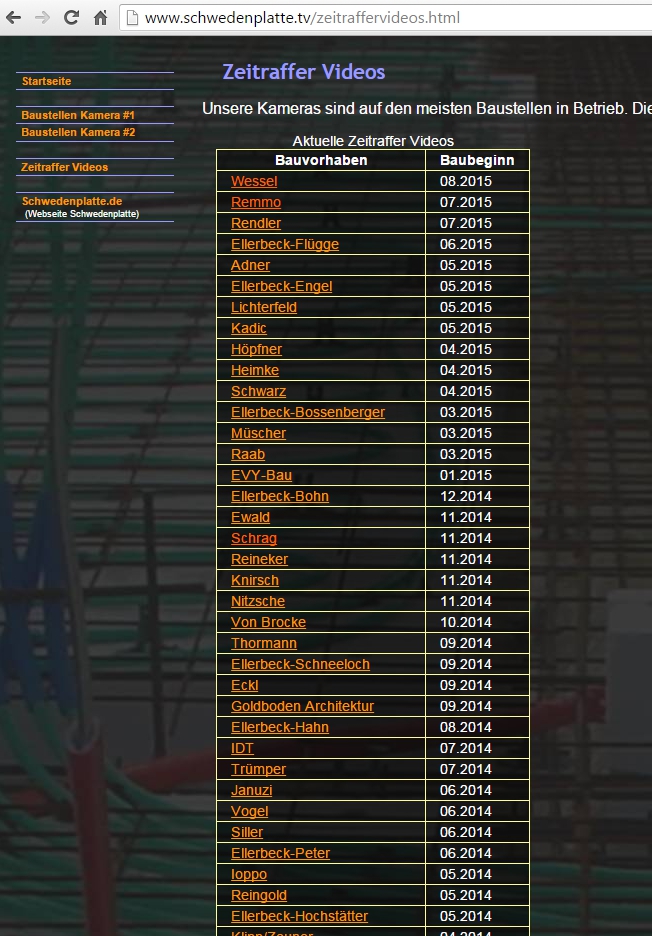

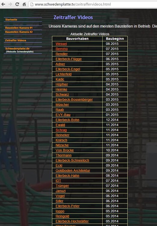

Dmode Опубліковано: 14 січня 2016 Поділитись Опубліковано: 14 січня 2016 может там, у Виктора, мне откроется тайный смысл ушп;)Если интересно разобраться как строят УШП другие зайдите на www.schwedenplatte.tv/zeitraffervideos.html Контора занимается исключительно УШП в германии, по каждой плите есть видео от и до. Только заходить нужно через западный прокси или впн. Они наши постсоветские IP заблокировали из-за бешенного трафика генерирующего интересующимися УШП, а каждое их видео весит не мало. 2 Посилання на коментар Поділитися на інших сайтах More sharing options...
