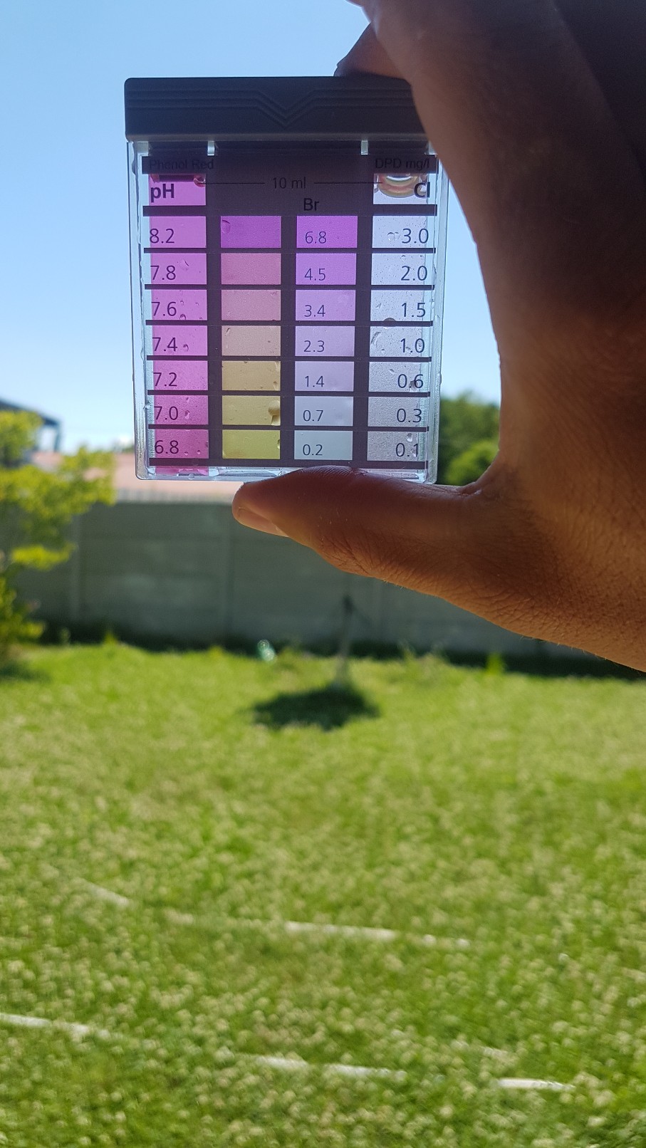

xPavelx Опубліковано: 24 червня 2020 Поділитись Опубліковано: 24 червня 2020 Неделю назад запустил басик. Вода чистая и прозрачная. Пытаюсь добавлять химию по правилам. Но какая-то непонятка с понижением ph. По анализам скважины, которые делал года полтора назад ph=6.9. Купил тестер, он показал 7.6. Купил ph- аквадоктора, засыпал по инструкции чтобы понизить до 7.2 и через 12часов тест показал ph=8.2. Досыпал остатки банки ph стал 7.6-7.8. Вчера купил другого производителя. Засыпал по инструкции чтоб понизить на -0 4 сегодня делаю тест и снова ph=8.2. С момента как засыпаю ph- и до теста не добавляю никакой химии и никто в басике не купается. Но ph почему-то растет, а не опускается. Что не так ? Посилання на коментар Поділитися на інших сайтах More sharing options...
mib Опубліковано: 24 червня 2020 Поділитись Опубліковано: 24 червня 2020 @xPavelx, у меня похожая проблема в этом году, на уровне догадок, понижая ph начинает растворяться налет на стенках, в прошлом году в конце сезона не понижал и на стенках появился налет, соответственно он растворяется и ph растет, сейчас заказал две канистры по 20 литров хочу булькнуть перед дождями посмотреть что будет если сильно упадет во что я слабо верю, то подменю часть воды Посилання на коментар Поділитися на інших сайтах More sharing options...
xPavelx Опубліковано: 24 червня 2020 Поділитись Опубліковано: 24 червня 2020 @xPavelx, у меня похожая проблема в этом году, на уровне догадок, понижая ph начинает растворяться налет на стенках, в прошлом году в конце сезона не понижал и на стенках появился налет, соответственно он растворяется и ph растет, сейчас заказал две канистры по 20 литров хочу булькнуть перед дождями посмотреть что будет если сильно упадет во что я слабо верю, то подменю часть воды Просто у меня нет налета на стенках. Басик только купил 1 Посилання на коментар Поділитися на інших сайтах More sharing options...
Блуждающий ТВЭЛ Опубліковано: 24 червня 2020 Поділитись Опубліковано: 24 червня 2020 Неделю назад запустил басик. Вода чистая и прозрачная. Пытаюсь добавлять химию по правилам. Но какая-то непонятка с понижением ph. По анализам скважины, которые делал года полтора назад ph=6.9. Купил тестер, он показал 7.6. Купил ph- аквадоктора, засыпал по инструкции чтобы понизить до 7.2 и через 12часов тест показал ph=8.2. Досыпал остатки банки ph стал 7.6-7.8. Вчера купил другого производителя. Засыпал по инструкции чтоб понизить на -0 4 сегодня делаю тест и снова ph=8.2. С момента как засыпаю ph- и до теста не добавляю никакой химии и никто в басике не купается. Но ph почему-то растет, а не опускается. Что не так ? Выше приводили разжевывание понятия водородный показатель, он же рН. Я не лучший в мире технолог по водоподготовке, тем более, давно в этой области не работаю, но вам и прочим в подобных случаях хочется прокричать прямо в уши - бросайте заниматься этой ерундой и обогащать производителей электролита. В вашем и подобных случаях рост показателя рН означает лишь то, что в воде идут реакции втч окисления, а также растет пока незаметная глазу микробиота, поедая растворенную и взвешенную в воде органику. Также надо смотреть жесткость, карбонаты, бикарбонаты, гидролиз, который вы своим глазом не увидите. И тд и тп. Ваш рН будет гулять под воздействием 100500 факторов, и идеально стабилизировать в домашнем бассейне вам его не удастся никогда. И не надо! И, пока не окислите и не свяжете примеси, и пока не удалите их фильтрацией, все это баловство с рН - просто танцы под бубен продавцов аквахимии. Очищенная вода сама по себе стабилизирует рН около нейтрального. Именно поэтому надо сначала давать в воду хлор или перекись (на вкус и цвет эти фломастеры - одно и то же по сути), затем можно связать примеси флокулянтом, например, сульфатом алюминия - одним из самых популярных, а затем удалить фильтрацией. И только потом можно поиграться рН, доливая всякую ерунду обогащая производителей аквахимии . 4 Посилання на коментар Поділитися на інших сайтах More sharing options...
xPavelx Опубліковано: 24 червня 2020 Поділитись Опубліковано: 24 червня 2020 В вашем и подобных случаях рост показателя рН означает лишь то, что в воде идут реакции втч окисления, а также растет пока незаметная глазу микробиота, поедая растворенную и взвешенную в воде органику. Также надо смотреть жесткость, карбонаты, бикарбонаты, гидролиз, который вы своим глазом не увидите. И тд и тп. Ваш рН будет гулять под воздействием 100500 факторов, и идеально стабилизировать в домашнем бассейне вам его не удастся никогда. И не надо! И, пока не окислите и не свяжете примеси, и пока не удалите их фильтрацией, все это баловство с рН - просто танцы под бубен продавцов аквахимии. Очищенная вода сама по себе стабилизирует рН около нейтрального. Именно поэтому надо сначала давать в воду хлор или перекись (на вкус и цвет эти фломастеры - одно и то же по сути), затем можно связать примеси флокулянтом, например, сульфатом алюминия - одним из самых популярных, а затем удалить фильтрацией. И только потом можно поиграться рН, доливая всякую ерунду обогащая производителей аквахимии . Хлор и альгициды я добавил изначально. И продолжаю добавлять. Не добавлял пока только флокер т.к. вода прозрачная и так. Но во всех инструкциях написано и ютубах говрят что без правильного PH химия работает неэффективно. 1 Посилання на коментар Поділитися на інших сайтах More sharing options...
Блуждающий ТВЭЛ Опубліковано: 24 червня 2020 Поділитись Опубліковано: 24 червня 2020 Хлор и альгициды я добавил изначально. И продолжаю добавлять. Не добавлял пока только флокер т.к. вода прозрачная и так. Но во всех инструкциях написано и ютубах говрят что без правильного PH химия работает неэффективно. Между строк там еще написано, что производителям нужно продавать свои канистры. Как бы да, сдвиг водородного показателя в кислую сторону способствует протеканию большинства реакций. И в некоторой степени замедляет размножение биоты бассейна. Тогда как сдвиг в щелочную сторону может как способствовать росту биоты, так и быть индикатором, что эти процессы происходят и готовится бактериальная вспышка. Но заморачиваться этим всерьез не стоит. Природный рН в речках и озерах обычно от 6,5 до 8,5, если вы укладываетесь в эти пределы (при условии, что ваш рН-метр калиброван, или у вас индикаторная бумага), особо переживать не стоит. Важна динамика, но для ее понимания нужно или делать замеры трижды в день, или ставить автодозатор, а можно просто вести график обслуживания, и неожиданностей не будет. Флокулянты - это для случаев, когда хреново работает фильтр, либо уже пыхнуло молоком с укропом. Либо если исходная вода изначально шлак, и ее нужно осветлять. Приезжает платный специалист по вызову, крэкс-фэкс-пэкс, вуаля, кубометры слез - купайся не хочу! Флок связывает мелкую муть в более крупную, чтобы та осела в фильтре. Но сначала в эту муть надо превратить всю биоту и органику. То есть последовательность внесения реактивов очень важна. Подведем итоги - нет смысла заниматься играми с рН, пока вы не вычистили биоту, органику, и не определились с жесткостью воды. Добавляя хлор - вы добавляете что? Либо белизну, которая на гипохлорите натрия, либо хлорные таблетки на основе трихлоризоциануровой кислоты. Которая сразу и дезинфектант, и альгицид, и распадается на хлор и хлорноватистую кислоту. То есть в подавляющем большинстве случаев достаточно хлорироваться этими самыми таблетками, в пределах оговоренных в инструкции доз - и вы получаете и рН минус, и альгицид, и дезинфекцию. Ну или нагребайте канистр незнамо чего, и варите компот в своих кубометрах. 3 Посилання на коментар Поділитися на інших сайтах More sharing options...
sn-g Опубліковано: 24 червня 2020 Поділитись Опубліковано: 24 червня 2020 Именно поэтому надо сначала давать в воду хлор или перекись (на вкус и цвет эти фломастеры - одно и то же по сути), затем можно связать примеси флокулянтом, например, сульфатом алюминия - одним из самых популярных, а затем удалить фильтрацией. И только потом можно поиграться рН, доливая всякую ерунду обогащая производителей аквахимии . В мене такий же висновок. Ph регулюю тільки після додавання хлору, якщо ні - PH- ВІДРАМИ лляти треба. Посилання на коментар Поділитися на інших сайтах More sharing options...

mib Опубліковано: 27 червня 2020 Поділитись Опубліковано: 27 червня 2020 Налил в итоге 20 литров ph- 30% серной кислоты За ночь ушли отложения на дне и практически очистились стенки ph упал до 6 с чем то 3 Посилання на коментар Поділитися на інших сайтах More sharing options...
