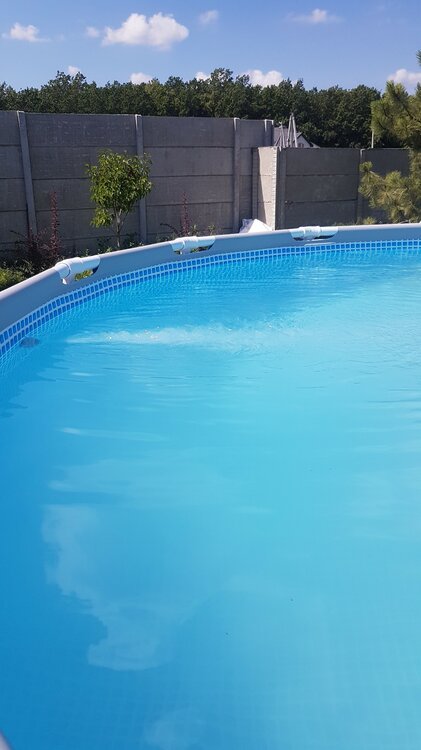

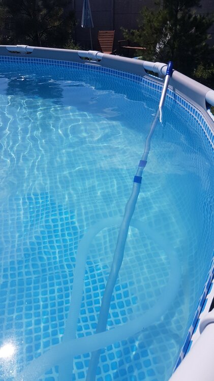

xPavelx Опубліковано: 30 червня 2020 Поділитись Опубліковано: 30 червня 2020 Подскажите как бороться с белым осадком на дне бассейна? Я так понимаю, что это карбонат кальция. Проблема в том что если я пытаюсь убрать его донным пылесосом, то эта белая пыль настолько мелкая, что не удерживается песчаным фильтром и выдувается обратно насосом после фильтрации. В итоге я просто баламучу воду, через несколько часов она снова оседает. Грешу на фракцию песка в песчаном фильтре, засыпан 0.8-1 2, если засыпать 0.4-0.8 это поможет ? На фото видно часть где прошелся пылесосом и часть где еще нет И вся эта белая пыль со дна выдувается обратно Посилання на коментар Поділитися на інших сайтах More sharing options...
prudkovski Опубліковано: 30 червня 2020 Поділитись Опубліковано: 30 червня 2020 И вся эта белая пыль со дна выдувается обратно [ATTACH]695180[/ATTACH] Добавить флокер, и после пылесосить в канализацию? (можно еще взять весла и с кем-то на пару хорошо раскрутить воду, чтобы большая часть осадка собралась компактно в центре басса, так и меньше воды сольется при чистке в канашку). Нужно только приноровиться это делать быстро, чтобы потом опять не лить в басс много исходной воды. Не знаю как белую взвесь, но замена стандартного 1,2 песка для интекса на фракцию помельче наконец-то позволило пылесосить осадок железа через фильтр, а не в канашку, до этого оно просто его размешивало. 4 Посилання на коментар Поділитися на інших сайтах More sharing options...
xPavelx Опубліковано: 30 червня 2020 Поділитись Опубліковано: 30 червня 2020 Добавить флокер, и после пылесосить в канализацию? (можно еще взять весла и с кем-то на пару хорошо раскрутить воду, чтобы большая часть осадка собралась компактно в центре басса, так и меньше воды сольется при чистке в канашку). Нужно только приноровиться это делать быстро, чтобы потом опять не лить в басс много исходной воды. Не знаю как белую взвесь, но замена стандартного 1,2 песка для интекса на фракцию помельче наконец-то позволило пылесосить осадок железа через фильтр, а не в канашку, до этого оно просто его размешивало. Флокер добавлял пару раз ударными дозами, ничего не меняется. Пылесосить в канализацию - имеется ввиду включить режим на слив воды и подсоединить пылесос ? Да, так получается лучше, но и тяга насоса в таком режиме меньше, за один проход очистить не получается и теряется много воды. Наверное попробую поменять песок на фракцию 0.4-0.8. Посилання на коментар Поділитися на інших сайтах More sharing options...
prudkovski Опубліковано: 30 червня 2020 Поділитись Опубліковано: 30 червня 2020 Да, так получается лучше, но и тяга насоса в таком режиме меньше можно в режиме рециркуляции или той же фильтрации, но шланг к форсунке отсоединить и бросить на газон/канализацию. Так тяга будет в обычном режиме. Я подозревают что мелкий песок поможет, но придется, пока все не отфильтрует, часто делать обратную промывку. Несмотря на то что большую часть пропылесосил мимо фильтра, на протяжении 2-х дней фильтр забивался в течении 4-5-ти часов работы. (интекс 4500 л/ч) 2 Посилання на коментар Поділитися на інших сайтах More sharing options...
mib Опубліковано: 30 червня 2020 Поділитись Опубліковано: 30 червня 2020 @xPavelx, вы флокер льете в воду или кладете картуши в скиммер? Они разные, первый осаживает на дно, второй образует пленку на песке тем самым отфильтровывается мелкая взвесь Посилання на коментар Поділитися на інших сайтах More sharing options...
Блуждающий ТВЭЛ Опубліковано: 30 червня 2020 Поділитись Опубліковано: 30 червня 2020 Подскажите как бороться с белым осадком на дне бассейна? Я так понимаю, что это карбонат кальция. Проблема в том что если я пытаюсь убрать его донным пылесосом, то эта белая пыль настолько мелкая, что не удерживается песчаным фильтром и выдувается обратно насосом после фильтрации. В итоге я просто баламучу воду, через несколько часов она снова оседает. Грешу на фракцию песка в песчаном фильтре, засыпан 0.8-1 2, если засыпать 0.4-0.8 это поможет ? На фото видно часть где прошелся пылесосом и часть где еще нет И вся эта белая пыль со дна выдувается обратно Если пользуетесь кислотой, то скорее сульфат. Но это не суть важно - а коагулянт уже пробовали? Он для того и придуман, чтобы сбивать взвесь в доступные фильтрации комки. Добавлено через 3 минуты ..... Грешу на фракцию песка в песчаном фильтре, засыпан 0.8-1 2, если засыпать 0.4-0.8 это поможет ? Правильно грешите. Вам нужна фракция 0.4-0.8, но примите во внимание производительность насоса - чтобы ее хватало на 3 объема в сутки при возросшем сопротивлении. 1 Посилання на коментар Поділитися на інших сайтах More sharing options...
