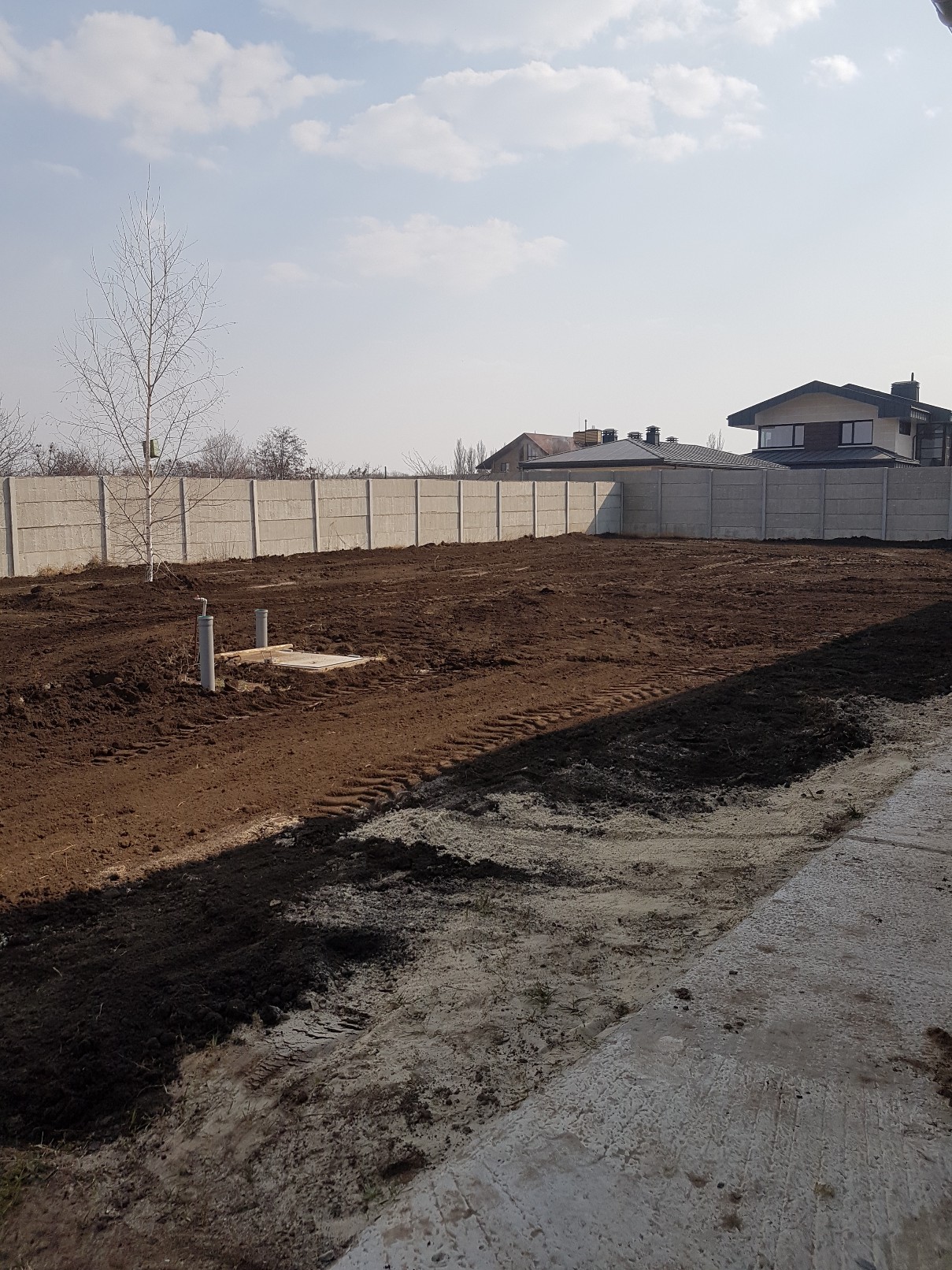

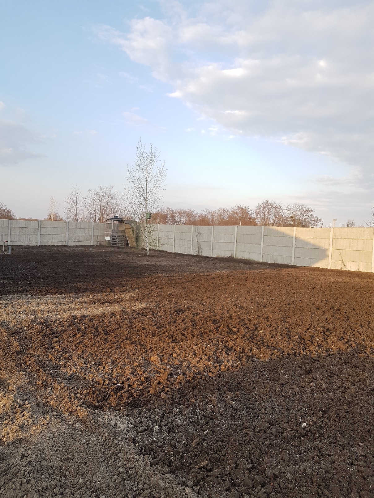

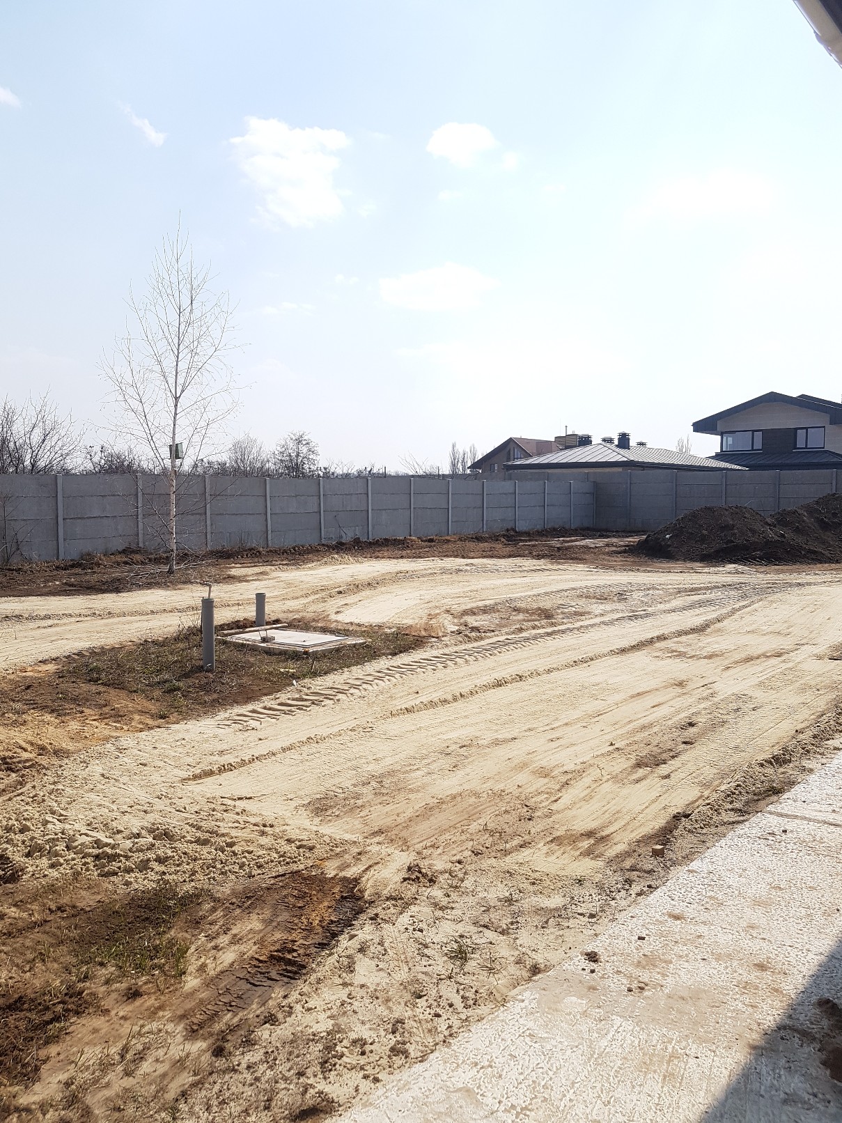

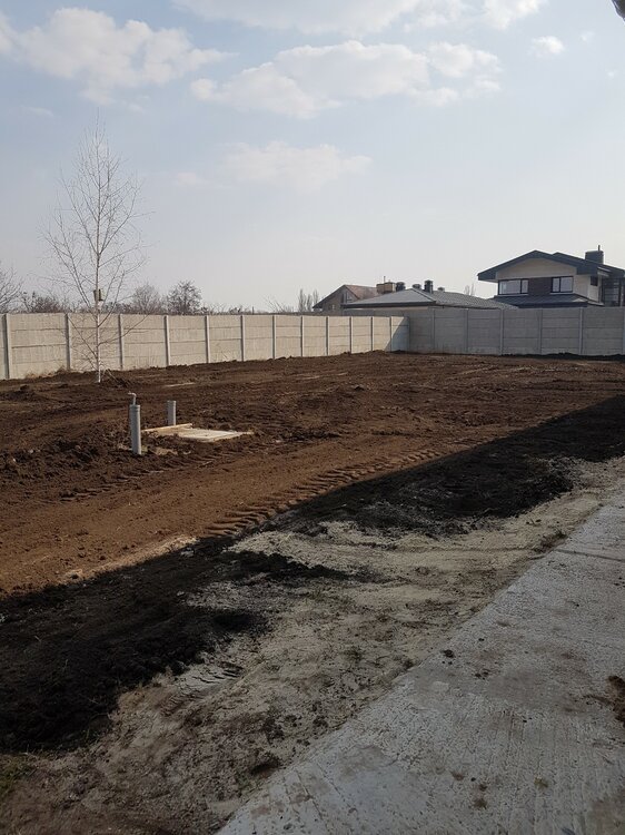

Подготавливаю задний двор к озеленению.
Разровнял площадку, подсыпал остатками песка и сверху распланировал чернозем. Конечный результат щас как на фото 4. Планирую еще пройтись культиватором. Потом попробую грабельками разровнять чтоб получить ровную полянку.

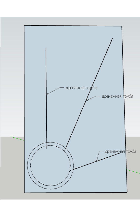

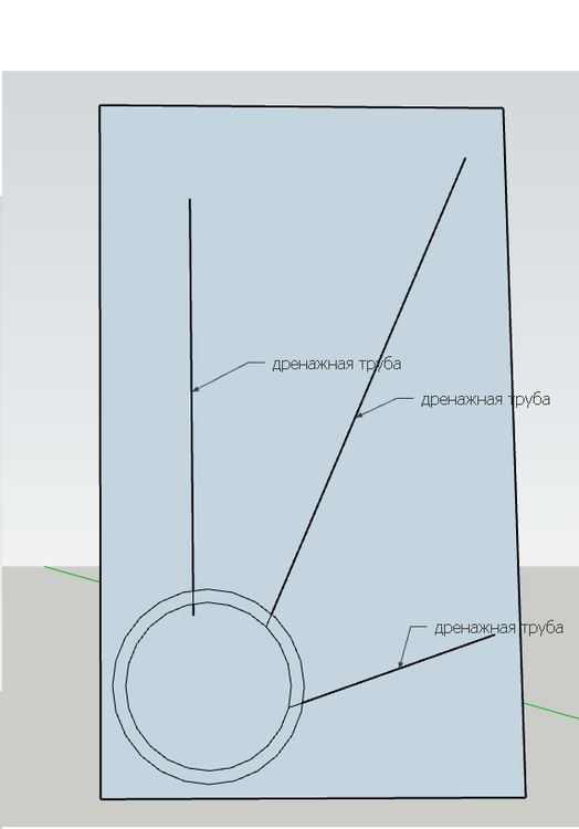

Помогите разобраться с дренажным полем. Специалистов по этому вопросу я не нашел поэтому приходится продумывать самому.
У меня биосептик, поэтому на выходе из него ожидаю более менее очищеные стоки, надеюсь на техническую воду. Но хз что там реально будет. Нужно эту воду куда-то девать. Все осложняется тем что у меня везде суглинок, до песка не докопаться. Проживающих 4 человека.

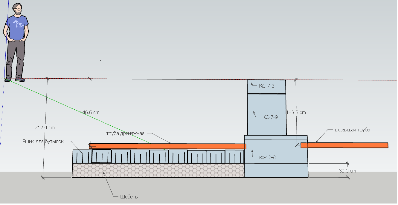

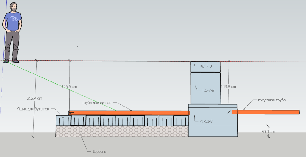

Хочу сделать дренажное поле с ящиками из под бутылок(по совету Кирилла :beer:) вместо дренажных тунелей. Хотел ложить 2 слоя ящиков, но из за глубины ограничился одним. Размер поля 3х5м. В плане засыпать 30 см щебня фракции 20-40, серху уложить 1 слой ящиков. Каждый ящик 28см высотой. Объем воды который смогут принять эти ящики ~ 4куба + какой-то объем в щебне. Закрываем это сверху геотекстилем и засыпаем землей.
Вид сверху. Приемный колодец из котрого расходятся 3 трубы с отверстиями для дренажа. Оттуда вода попадает в ящики, щебень и потихоньку дренирует в землю.

Вид сбоку

Приемный колодец хочу сделать на случай если по каким-то причинам поле не справляется, то можно было откачать воду и хоть как то пользоваться канализацией. Возможный плюс, возможно получится его использовать как дполнительный фильтрационный колодец, чтоб в дренаж попадала отстоявшаяся вода.
Ну и куча вопросов,
1) Нормальная ли эта схема в целом ?
2) нужна ли вентиляционная труба на каждой из трех дренов ? или достаточно одной вентиляционной трубы в колодце.
3) Это нормально что входящая труба всего на 3-4 см выше выходящей ? Как сделать чтобы возможный ил или другие осадки не попадали из дренажного колодца в сам дренаж ?
На исходящую трубу оденьте колено 90 гр, что бы забор воды был не с поверхности, а глубже плавающих твёрдых отходов
я бы провел сначала эксперимент с одним ящиком, что его не раздавит.
1) вентиляция нужна поля, не колодца. так что придется заморочится
2) дренируют не ящики. дренирует грунт, ящики - лишь средство размазать пиковый выброс по времени. Исходя из потребности - грубо надо отводить 1 м3 в сутки. Ставите эксперимент - сколько реально уходит с 1 м2 (можно ямку копать 0.5 *0.5, схема эксперимента есть в инете. Потом вводите коэффициент запаса (2-3) и получаете необходимую площадь поля. Наскидку, для приличных песков дренирующая способность порядка 100 л/сутки. у суглинков в разы меньше. Соответственно, 15 м2 может и не хватать. И не важно, что именно будет поверх дренажного поля - ящики, туннели или колодец.

у нас расход примерно 0.5м3 в сутки. Есть ли какие-то усредненные значения водопоглощения в суглинках ? просто мне кажется что эксперимент с ямкой будет не совсем объективным, т.к. в ямке 0.5х0.5м вода будет уходить еще и через боковые стенки. В случае же с полем 15х15 метров ситуация может быть иной
В приведенном файле таблица 1 на странице 25. Там же есть и формулы, как подобрать свое поле.
Я бы не брал в расчет 0.5 м3. По нормам 230 л/с на человека. Потом дом продадите через 10 лет - въедет 6 человек, получат проблему.

Судя по этой таблице, если брать какое-то усредненное значение, то суглинок может впитывать ~30литров сутки на 1 м2. Мои 15 метров поля могут впитать 450 литров. Что с натяжкой хватает на мои потребности. Как можно увеличить дренаж ? Увеличивать площадь дренажного поля не сильно хочется. Как вариант, у меня от биосептика до самой дренажной ямы расстояние 20 метров, я могу всю эту трубу продырявить и сделать дренажной. Т.е. к яме 15м2 добавить еще 20 метров дренажной трубы.
Но как всегда есть одно большое НО. Проблема только в том, что труба проходит вдоль будущего забора (с фундаментом), всего на расстояниее 1-1.5 метра от него. Наверное это не самая лучшая идея подмачивать фундамент под забором
Лучше одеть тройник. Будет возможность прочистки. И тройник должен быть виден из люка. Открыли люк, прочистили тройник...
Добавлено через 32 секунды
Верно......
Насколько я понимаю, реального способа увеличения нет, кроме увеличения площади. В расчет идёт и боковые стенки -при засыпке 300 мм площадь (3+5)*2*0.3=5 м2
Мне кажется вариант с экспериментом самый лучший.
У меня вроде бы тоже суглинок, когда копал септик песок нашел на глубине метра 4 (очень обрадовался этому) а до песка шла коричневая глина.
В певую зиму, на участке была траншея глубиной 80 см и шириной 0,5м так вот вода там не задерживалась. Когда был ливень осенью залило ее под завязку (вода с крыши лилась туда), вечером утром проснулся -ни капли. Так что суглинок не факт
В случае поля фильтрации, вы можете увеличить его произаодительность шурфами 150-200 мм глубиной 1 м засыпанные щебнем.

Оставил на ночь и за 16.5 часов ушло еще 11.5 см. А это уже 0.7см в час. Итого водополглощение грунта на м2 67литров сутки. Если делать дренажное поле 15м2, то это это примерно 24м2 с учетом стен. Такое поле сможет дренировать 1600 литров в сутки. У меня в среднем потребность 500-700 литров в сутки.
Стоит ли продолжать тест и смотреть как дальше будет дренировать вода ?
достаточно ли такого запаса (почти в 2.5 раза) ?
я бы проверил за несколько суток (добиться условного водонасыщения) - все время доливать воду и держать плюс минус один уровень и потом засечь убыток за ночь

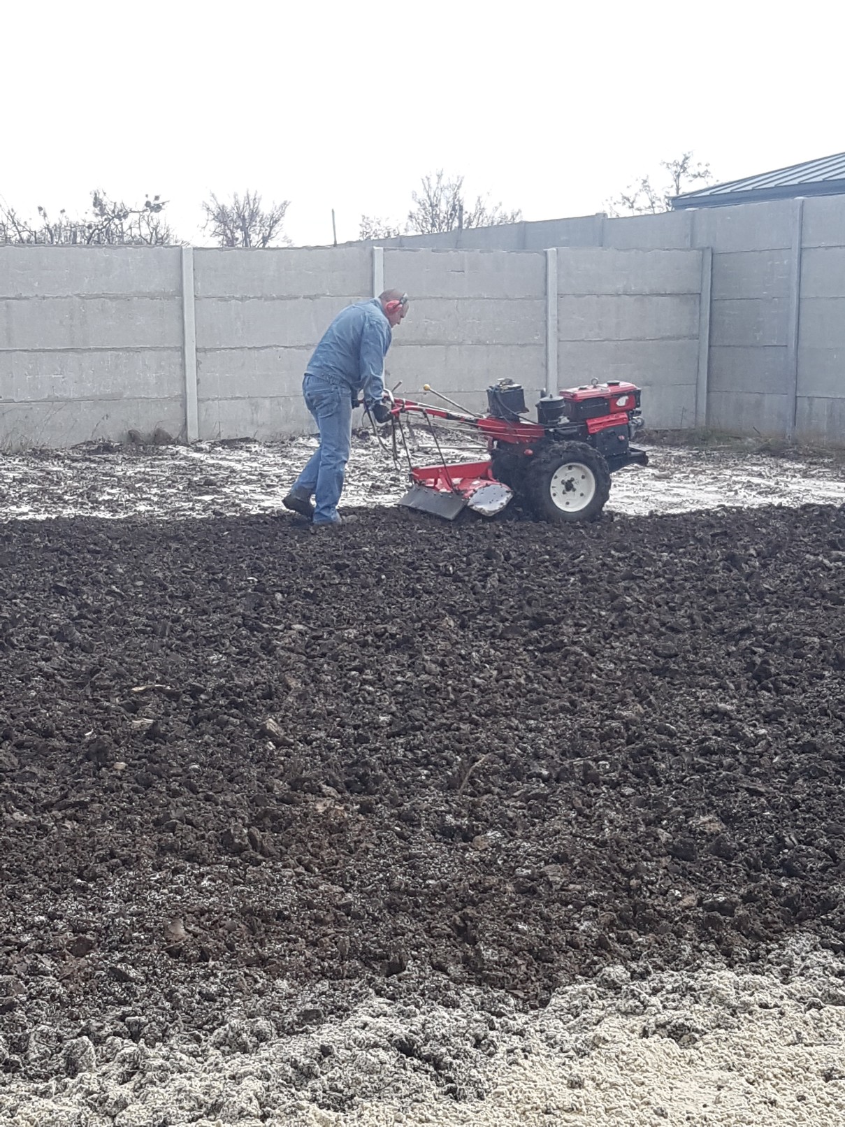

Пока думаю про дренажное поле продолжаю заниматься подготовкой почвы на заднем дворе дома. После планировки грунта трактором приехал культиватор и ниче сделать не смог так как земля взялась камнем, пришлось проливать водой. Консультировлся с озеленителями - сказали что грунт очень плотный. Порекомендовали внести 3 литра перлита на м2 земли, прокультивироваить, добавить где-то 3см песка и еще примерно 3литра торфа на м2.
Пока добавил перлит и прокультивировал.
Теперь думаю будет ли толк от торфа 3литра на м2.

с песокм вобщето мешается, если грунт плотный
ну, по крайней мере, мы с песком мешали свой суглинок перед посадкой газона

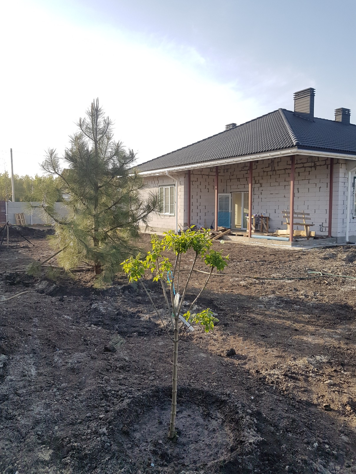

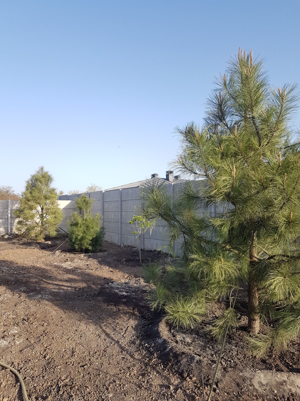

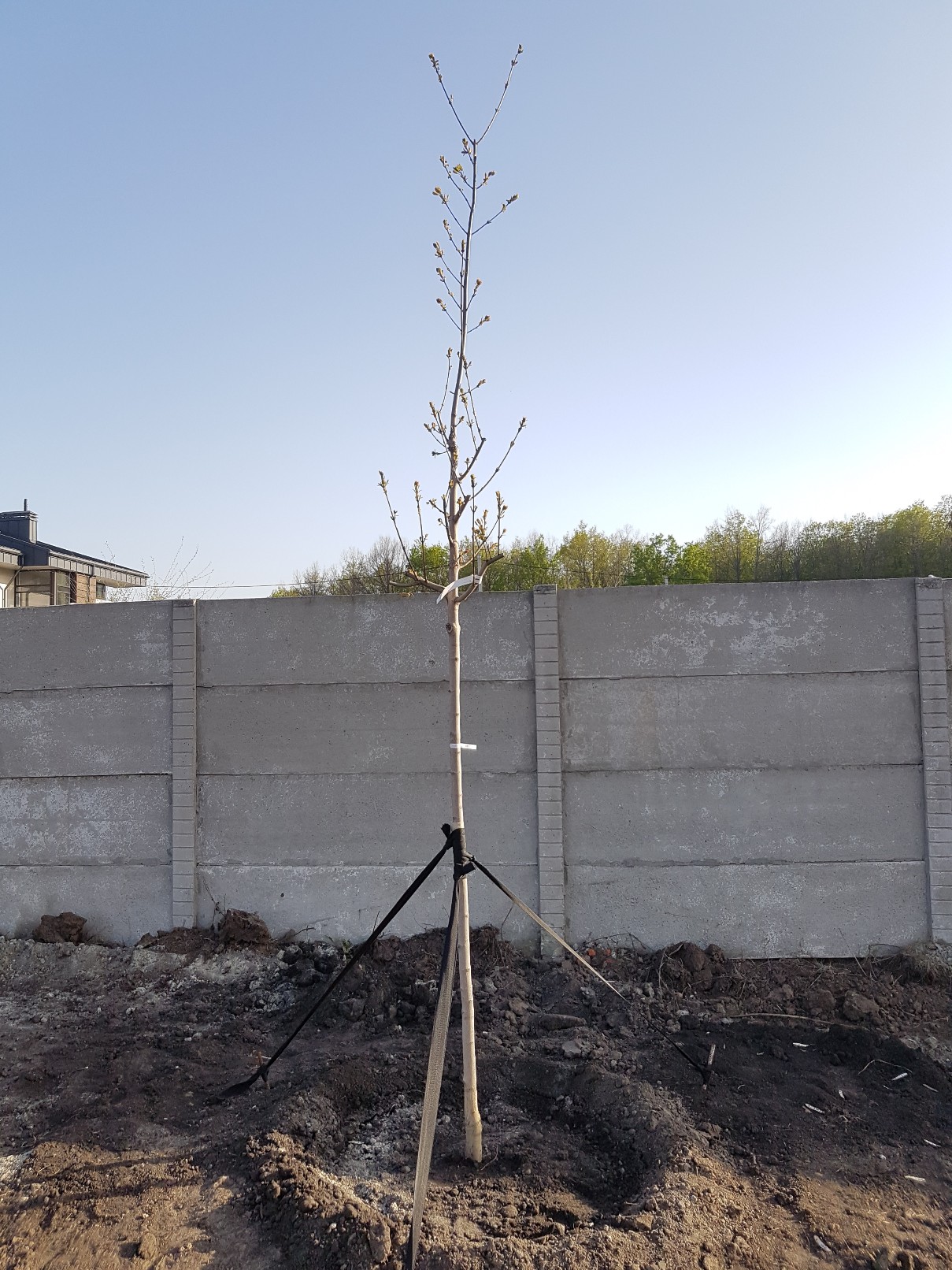

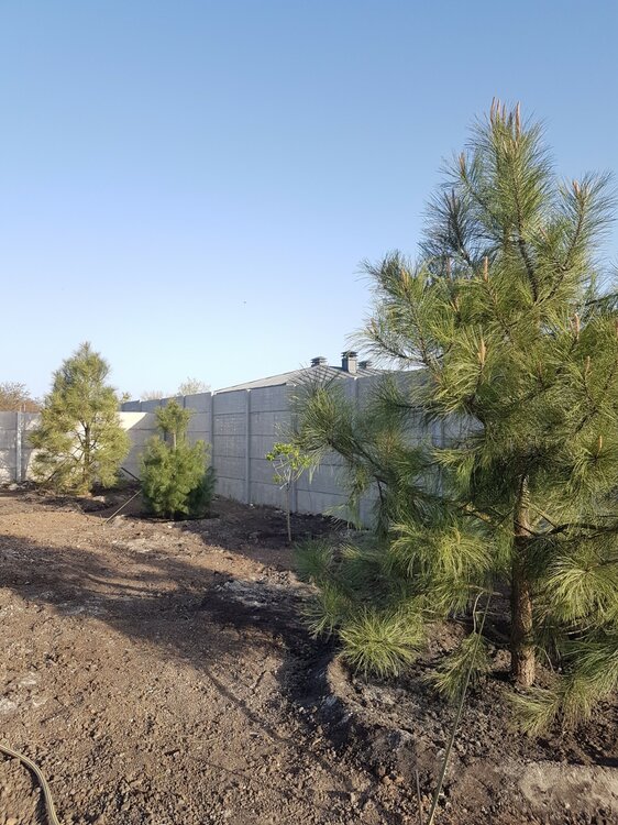

Сделал первую высадку деревьев.
Высадил 3 сосны, клен, шелковицу и сирень
А почему именно эти?
Ну нравятся они нам :)
Щас сажаем что покрупнее и будет еще долго расти. На след неделе хочу дополнить более мелкими растюхами и высадить немного плодовых. Хочется въехать в дом чтоб там уже был какой то сад и тень от летнего солнца. Пока стройка идет деревья растут, им нужен не один год.

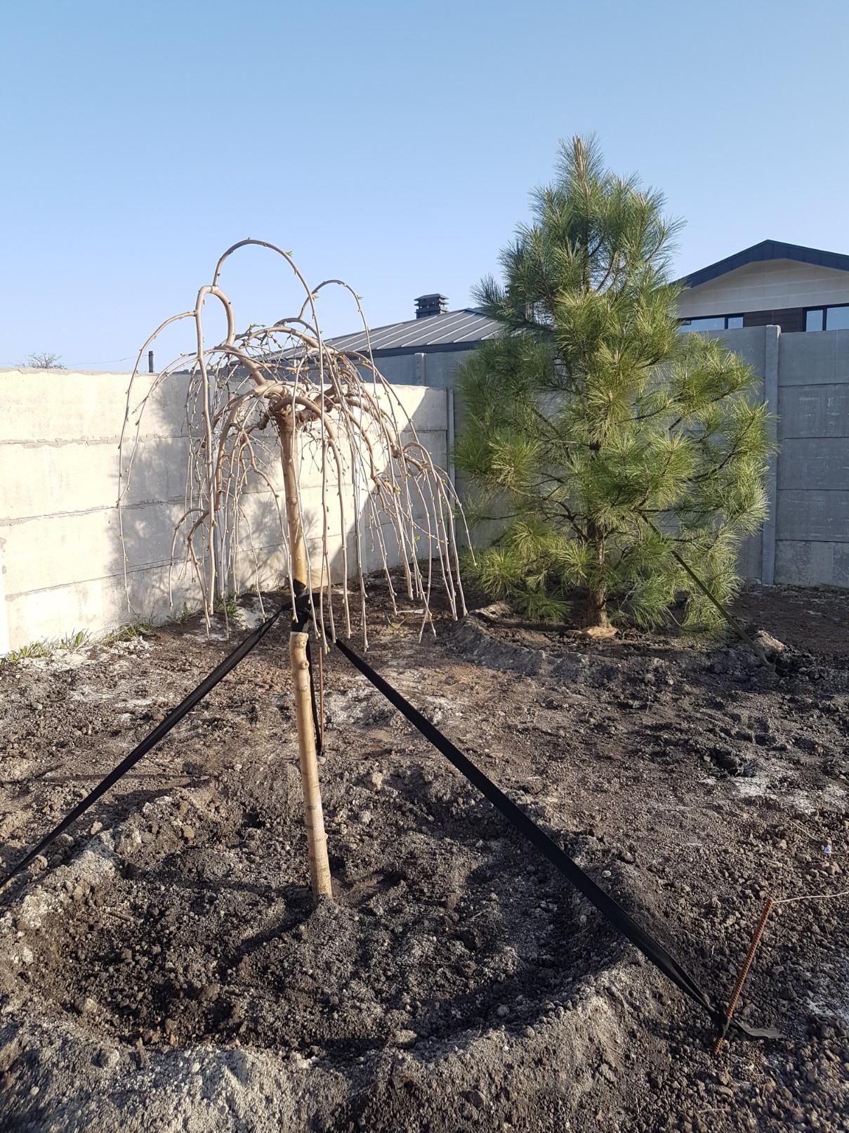

Шелковица какая?
С фасадом уже определились :)?
У друга мокрый фасад, и большое дерево шелковицы, Было:D спилил сразу.. пятна появлялись из неоткуда. Отмылось не всё.
Шелковица какая?
Шелковица на фото у нее ветки плакучие вниз. Сорт Pendula. Она большой не вырастет.
