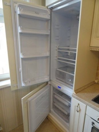

sergij68 Опубліковано: 30 жовтня 2019 Поділитись Опубліковано: 30 жовтня 2019 Кстати, может ли фасад на встроенном холодильнике состоять из двух фасадов более мелкого флрмата( мне не нравится очень длинные панели фасадов и стоят они дороже) QUOTE] Может . и в классическом варианте так и есть : П.С. С Днюхой ! Всег благ! 1 Посилання на коментар Поділитися на інших сайтах More sharing options...
Сарочка Опубліковано: 30 жовтня 2019 Автор Поділитись Опубліковано: 30 жовтня 2019 Кстати, может ли фасад на встроенном холодильнике состоять из двух фасадов более мелкого флрмата( мне не нравится очень длинные панели фасадов и стоят они дороже) QUOTE] Может . и в классическом варианте так и есть : П.С. С Днюхой ! Всег благ! Спасибо Не правильно объяснила мысль. Дверца холодильного отсека ( морозилка не рассматривается, там все понятно, что отдельно. ) может ли она состоять из двух ( трёх)скреплённых фасадов, которые образуют одну поверхность. Знаю. Изврат. Но интересно, реализуемый ли? Посилання на коментар Поділитися на інших сайтах More sharing options...
POZITIFF Опубліковано: 30 жовтня 2019 Поділитись Опубліковано: 30 жовтня 2019 Но интересно, реализуемый ли? Спокойно можно сделать. 2 Посилання на коментар Поділитися на інших сайтах More sharing options...
sergij68 Опубліковано: 30 жовтня 2019 Поділитись Опубліковано: 30 жовтня 2019 Спокойно можно сделать. на стоимость одной- двух мебельных петель проект удорожиться . Посилання на коментар Поділитися на інших сайтах More sharing options...
Сарочка Опубліковано: 31 жовтня 2019 Автор Поділитись Опубліковано: 31 жовтня 2019 на стоимость одной- двух мебельных петель проект удорожиться . В реализации двух фасадов на одной плоскости дверцы ,наверное ,не петли нужно добирать, а фасадный крепёж комплект . Посилання на коментар Поділитися на інших сайтах More sharing options...
DraVVa Опубліковано: 31 жовтня 2019 Поділитись Опубліковано: 31 жовтня 2019 В реализации двух фасадов на одной плоскости дверцы ,наверное ,не петли нужно добирать, а фасадный крепёж комплект . замовляйте один великий з імітацією розділення на маленькі 3 Посилання на коментар Поділитися на інших сайтах More sharing options...
allanek Опубліковано: 31 жовтня 2019 Поділитись Опубліковано: 31 жовтня 2019 может ли она состоять из двух ( трёх)скреплённых фасадов, которые образуют одну поверхность. Знаю. Изврат. Но интересно, реализуемый ли? Спокойно можно сделать. Сарочка, мне кажется, что вы пожалеете о таком решении. Чем больше горизонталей, тем больше ощущение приземистости кухни. Плюс у вас, если правильно помню, фасады не гладкие, на них есть фаска (филёнка) или как оно там называется. На 2-х метрах получите рябь из 3-х мелких фасадов , фасад морозилки считаем тоже. Гладкий фасад это бы простил, классика нет. Ну и меня одолевает мысль про технический момент. Со временем эти два фасада будут требовать постоянного внимания. Там просел, тут слегка перекосил. И при открывании это будет сказываться. Или я неправильно мыслю? 1 Посилання на коментар Поділитися на інших сайтах More sharing options...

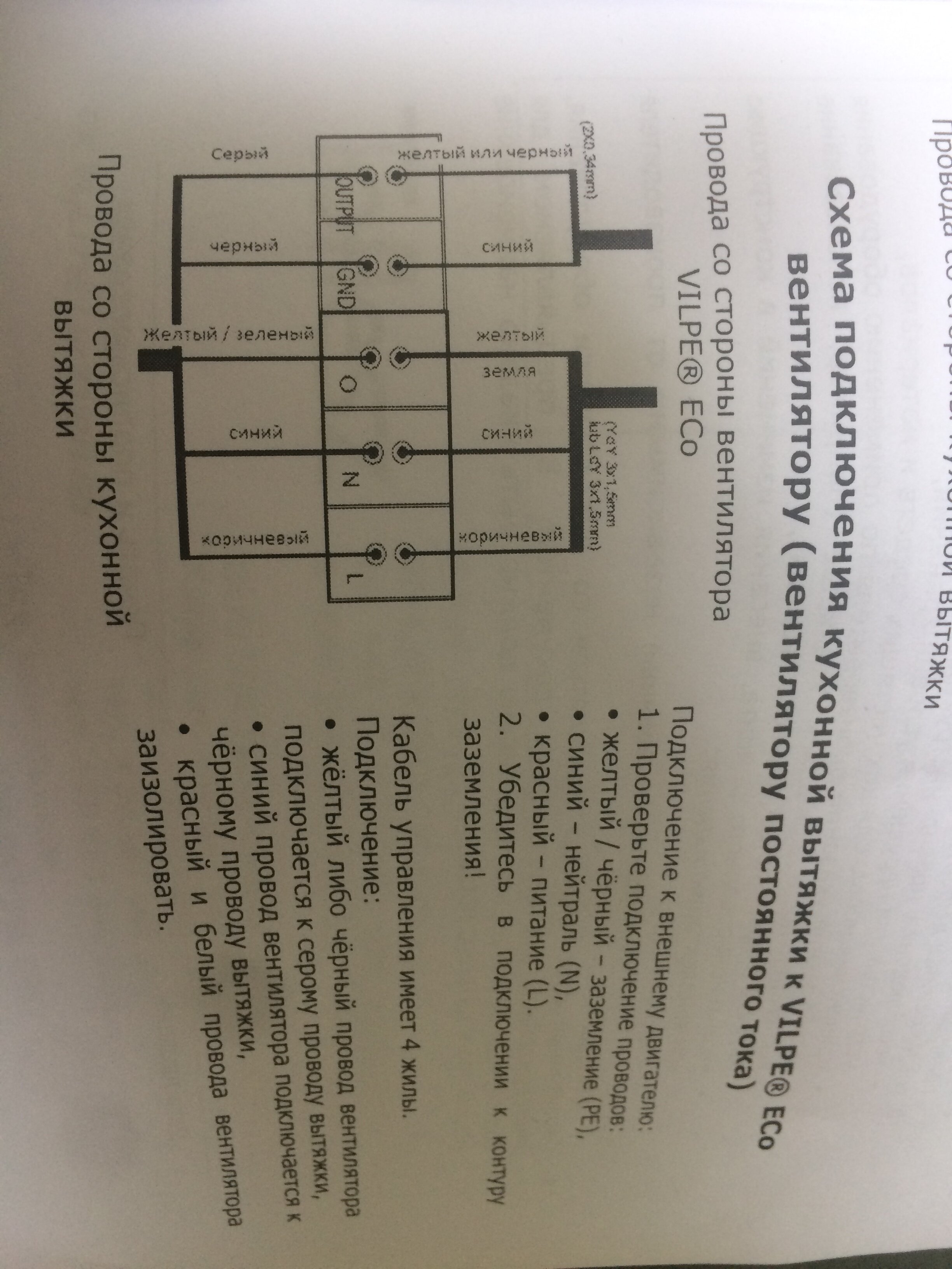

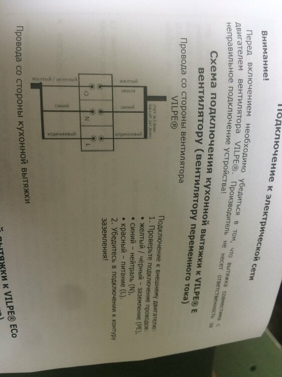

Сарочка Опубліковано: 2 листопада 2019 Автор Поділитись Опубліковано: 2 листопада 2019 Нужна помощь зала. Распаковала вытяжку. Заставило задуматься почему у меня не едут лыжи. От вытяжки идёт со стороны управления клеммник с тремя проводами. Все было бы просто если это было подключение к вентилятору переменного тока. У меня вентилятор постоянного тока схема 2. В инструкции написано, что кабель управления имеет 4 жилы. У меня только 3. И снова ступор как из 3 получить 4? Посилання на коментар Поділитися на інших сайтах More sharing options...
Maryan_bhfz Опубліковано: 2 листопада 2019 Поділитись Опубліковано: 2 листопада 2019 Анна, подключите провода от мотора к серому и черному проводу вытяжки ( синий от двигателя к черному вытяжки, второй от мотора к серому вытяжки). Ну так написано по крайней мере) 1 Посилання на коментар Поділитися на інших сайтах More sharing options...
blacktigra Опубліковано: 4 листопада 2019 Поділитись Опубліковано: 4 листопада 2019 Нужна помощь зала. Распаковала вытяжку. Заставило задуматься почему у меня не едут лыжи. От вытяжки идёт со стороны управления клеммник с тремя проводами. Все было бы просто если это было подключение к вентилятору переменного тока. У меня вентилятор постоянного тока схема 2. В инструкции написано, что кабель управления имеет 4 жилы. У меня только 3. И снова ступор как из 3 получить 4? А ваша вытяжка умеет управлять вентилятором с DC мотором? Серый и черный провода в инструкции это ШИМ сигнал или 0-10В, слаботочка. Посилання на коментар Поділитися на інших сайтах More sharing options...
Сарочка Опубліковано: 4 листопада 2019 Автор Поділитись Опубліковано: 4 листопада 2019 А ваша вытяжка умеет управлять вентилятором с DC мотором? Серый и черный провода в инструкции это ШИМ сигнал или 0-10В, слаботочка. А вот это хз. Именно это пытаюсь выяснить. Мои скромные познания в электрике, говорят, что нельзя на двигатель постоянного тока подать переменный. Инструкция на фото это с инструкции от этой вытяжки и в нем даны вот эти две схемы подключения . То есть он точно подключается. Почему то мне казалось, что там две разные схемы должны быть или два разных хвоста для разного подключения . А тут только обычные три провода, как в схемах переменного тока. При том, что от двигателя на крыше их выходит гораздо больше. Представительство Вильпе присылает только схему, которая у меня и так есть. Теперь надеюсь, что кто то подключал такую схему у себя. Или знает человека, который может это сделать. Мои познания в таких делах стремятся к 0, но пока мозга хватает не подключать, пока не готова теоретически Посилання на коментар Поділитися на інших сайтах More sharing options...

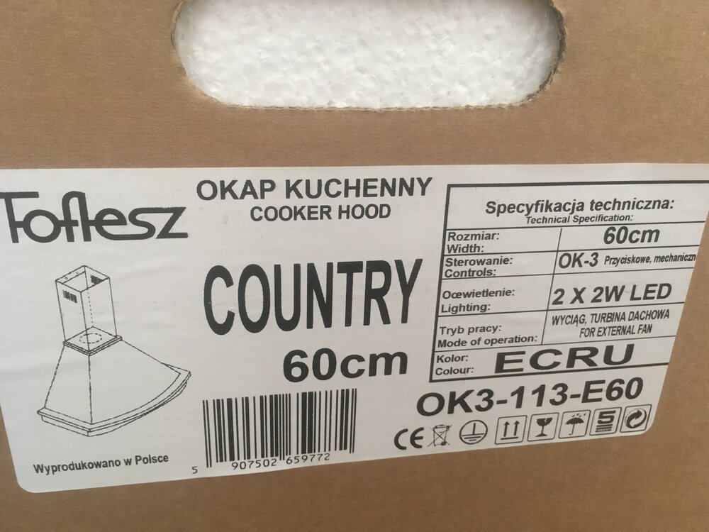

Сарочка Опубліковано: 4 листопада 2019 Автор Поділитись Опубліковано: 4 листопада 2019 А модель вытяжки и вентилятора есть? Вильпе не делают вытяжки, они их у кого то заказывают. Я как-то рылся, находил производителя. Так это их вытяжка и их вентилятор. Вентилятор 190 Есо. Вытяжка country 60 фото с коробки ниже Посилання на коментар Поділитися на інших сайтах More sharing options...
razzil Опубліковано: 4 листопада 2019 Поділитись Опубліковано: 4 листопада 2019 ЕС мотор таки управляется слаботочкой 0-10В. Есть отдельные регуляторы: Vilpe, Вентс А если таки стоит задача управлять с самой вытяжки, то придется заморочиться. Сначала нужно понять как устроено управление на самой вытяжке, судя по тому что провода всего три, то она просто ступенчато изменяет напряжение(это предположение, может и по другому). Остается это напряжение переменного тока 0-230 преобразовать в 0-10 постоянного, либо ШИМ. Если найти опытного схемотехника, он спроектирует плату, должно быть не сложно. Оп, только прочитал, что и вытяжка Вилпе. Тогда она заточена под вентилятор переменного тока. Поменять нельзя что-то одно? Посилання на коментар Поділитися на інших сайтах More sharing options...
Сарочка Опубліковано: 4 листопада 2019 Автор Поділитись Опубліковано: 4 листопада 2019 ЕС мотор таки управляется слаботочкой 0-10В. Есть отдельные регуляторы: Vilpe, Вентс А если таки стоит задача управлять с самой вытяжки, то придется заморочиться. Сначала нужно понять как устроено управление на самой вытяжке, судя по тому что провода всего три, то она просто ступенчато изменяет напряжение(это предположение, может и по другому). Остается это напряжение переменного тока 0-230 преобразовать в 0-10 постоянного, либо ШИМ. Если найти опытного схемотехника, он спроектирует плату, должно быть не сложно. Оп, только прочитал, что и вытяжка Вилпе. Тогда она заточена под вентилятор переменного тока. Поменять нельзя что-то одно? Ну очевидно что то ,что стоит на крыше точно нельзя поменять. И на что в таком случае менять вытяжку? Вообще то меня оч сильно уверяли в самом начале выбора вентилятора, что от эти две приблуды между собой прекрасно дружат без доп девайсов. Посилання на коментар Поділитися на інших сайтах More sharing options...
Maryan_bhfz Опубліковано: 4 листопада 2019 Поділитись Опубліковано: 4 листопада 2019 Фух, погугливши, ситуация вроде немного проясняется. От двигателя должно идти 5 проводов, 3 толстых к которым подключается 220 и 2 тонких, которые подключаются к управляющим проводам от вытяжки (ШИМ сигнал, как написали выше). В вентиляторе есть встроенный выпрямитель и регулятор, поэтому 220 в него заходит напрямую) 1 Посилання на коментар Поділитися на інших сайтах More sharing options...
razzil Опубліковано: 4 листопада 2019 Поділитись Опубліковано: 4 листопада 2019 www.vilpe.com/media/wysiwyg/Materials/RU_Catalog/Silent_Kitchen_Hinnasto_2017_RU_ID_21234_.pdf Вот первый попавшийся каталог, с вытяжками. И в нем четко написано какой вытяжке соответствует какой вентилятор, просто Е или Есо. Есо по их терминологии это ЕС мотор. 1 Посилання на коментар Поділитися на інших сайтах More sharing options...
Сарочка Опубліковано: 4 листопада 2019 Автор Поділитись Опубліковано: 4 листопада 2019 www.vilpe.com/media/wysiwyg/Materials/RU_Catalog/Silent_Kitchen_Hinnasto_2017_RU_ID_21234_.pdf Вот первый попавшийся каталог, с вытяжками. И в нем четко написано какой вытяжке соответствует какой вентилятор, просто Е или Есо. Есо по их терминологии это ЕС мотор. Добралась до руководства. В общем ситуация следующая- они сменили производителя вытяжек. Раньше ( в момент установки вентилятора) эта модель шла под другим названием рустикал родео. Внешний они идентичные. Но вот конкретно теперь эта модель не дружит с моим вентилятором. Вариантов исхода два. Представительство узнаёт на заводе можно ли в мою вытяжку воткнуть другую начинку( тогда у меня останется нужный дизайн). Вариант два, мне заменят вытяжку. Но это будет другая модель, в другом дизайне, который мне ваабще не подходит. Пока звонка с точным решением заменят под меня начинку или нет ещё не было. Жду. Эх, вот точно знала что будет Геморой с вытяжкой. Как пятой точкой чувствовала. 2 Посилання на коментар Поділитися на інших сайтах More sharing options...

razzil Опубліковано: 4 листопада 2019 Поділитись Опубліковано: 4 листопада 2019 Добралась до руководства. В общем ситуация следующая- они сменили производителя вытяжек. Раньше ( в момент установки вентилятора) эта модель шла под другим названием рустикал родео. Внешний они идентичные. Но вот конкретно теперь эта модель не дружит с моим вентилятором. Вариантов исхода два. Представительство узнаёт на заводе можно ли в мою вытяжку воткнуть другую начинку( тогда у меня останется нужный дизайн). Вариант два, мне заменят вытяжку. Но это будет другая модель, в другом дизайне, который мне ваабще не подходит. Пока звонка с точным решением заменят под меня начинку или нет ещё не было. Жду. Эх, вот точно знала что будет Геморой с вытяжкой. Как пятой точкой чувствовала. Предложите принять в дар регулятор Vilpe в качестве компенсации. Добавлено через 47 секунд Либо пусть заменят двигатель на двигатель переменного тока Этим точно никто не будет заниматься... 1 Посилання на коментар Поділитися на інших сайтах More sharing options...
blacktigra Опубліковано: 4 листопада 2019 Поділитись Опубліковано: 4 листопада 2019 Судя по каталогу с ЕС вентилятором дружит только определенная 90-я модель 801072 Думаю, будет проще поставить регулятор, о котором razzil писал, чем менять начинку. sk-trade.com.ua/products/vilpe-regulyator-skorosti-vrascheniya-eco-ventilyatorov Предложите руководству как выход из ситуации. ;) Добавлено через 43 секунды Предложите принять в дар регулятор Vilpe в качестве компенсации. :D ................................ Посилання на коментар Поділитися на інших сайтах More sharing options...
