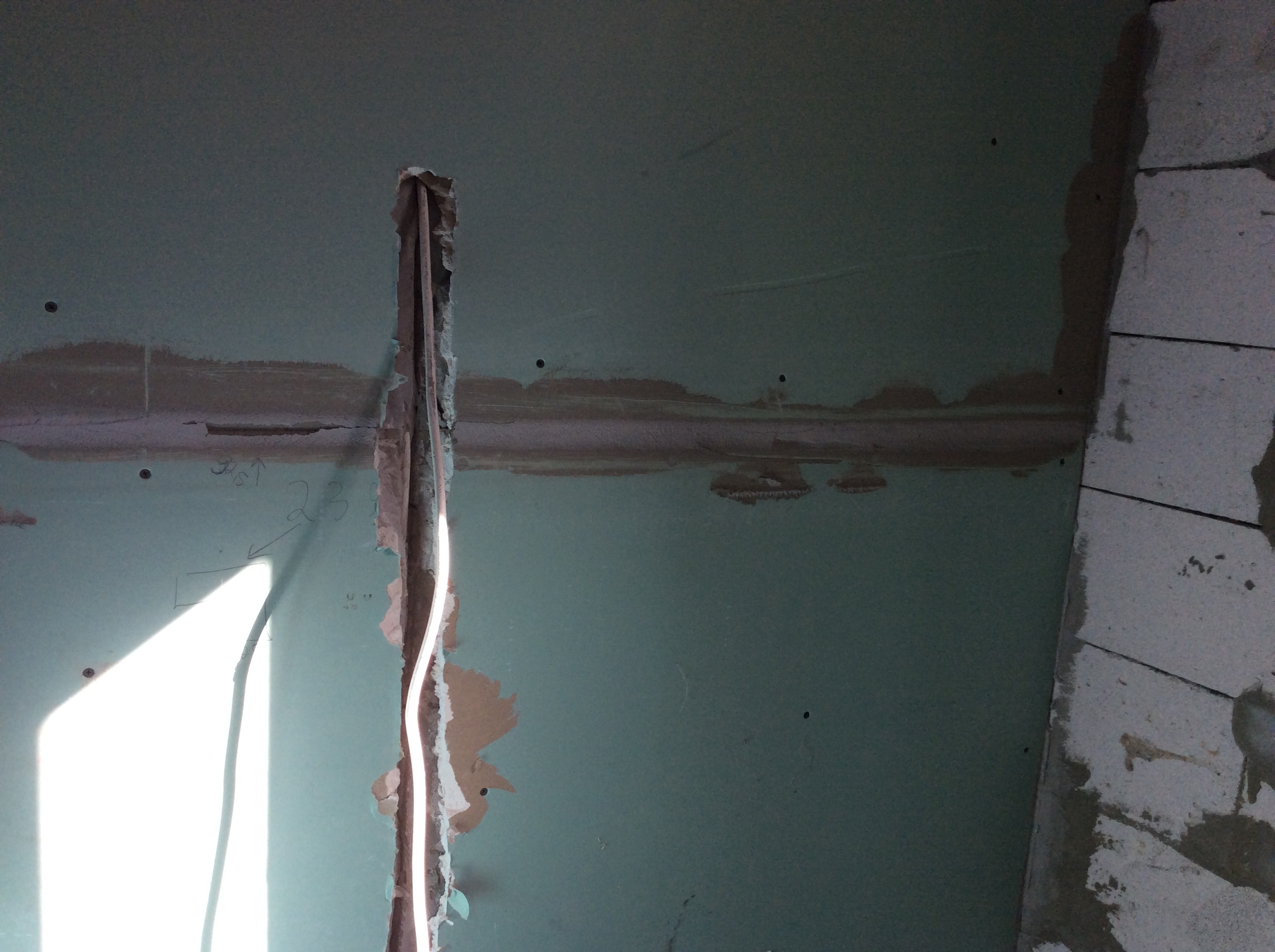

Пока писала, случайно вспомнила, что при разводке, я про кабель датчика совсем забыла и вспомнила уже на Доп. работах
А значит в штробе он лежит сверху.
В общем ломать не строить- и это верно, за пол часа расковыряла стену и нашла свой кабель. В моей стройке, как обычно, то, что кажется самым заморочливым, на первый взгляд, оказывается самым жизнеспособным решением.

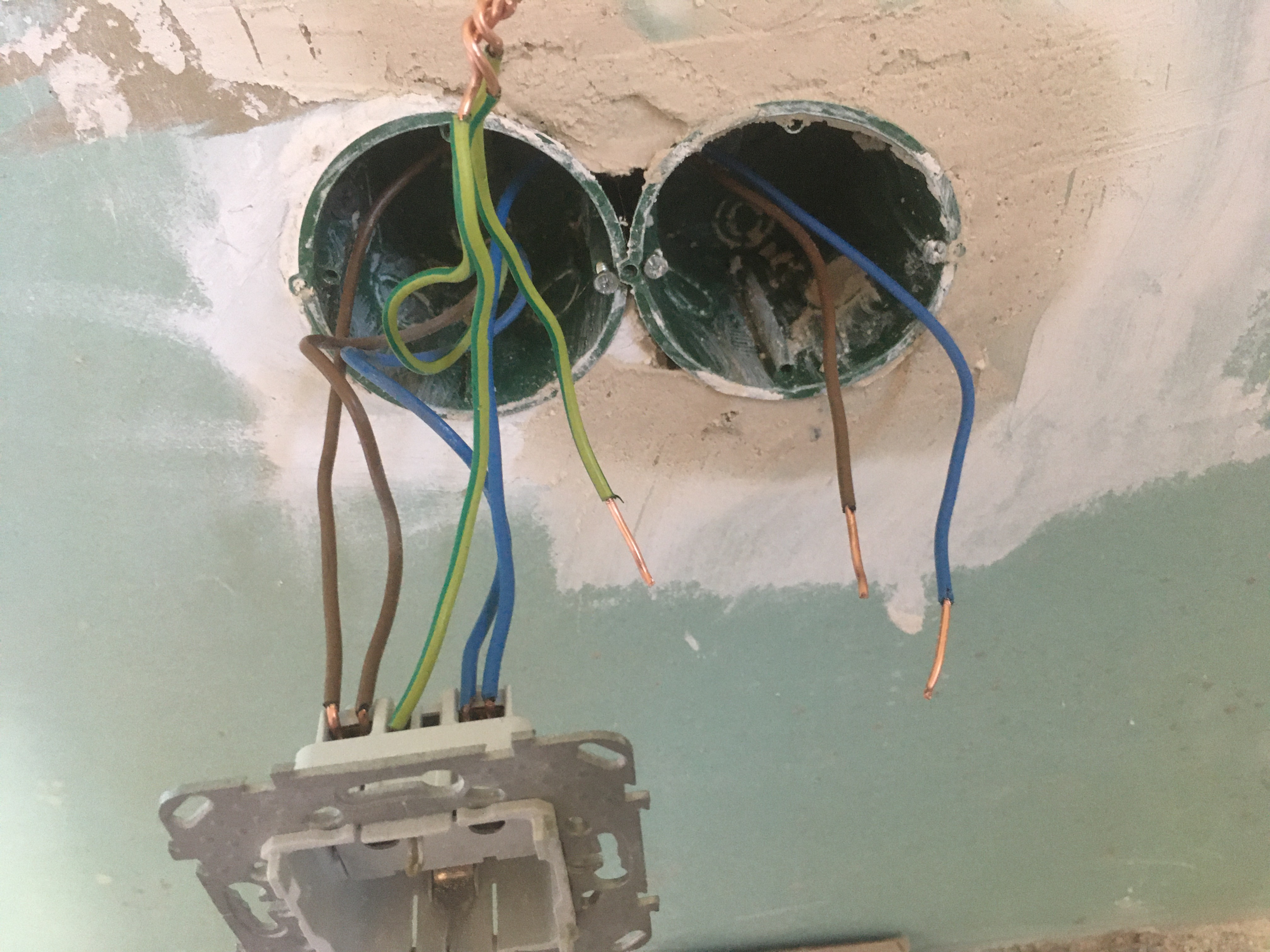

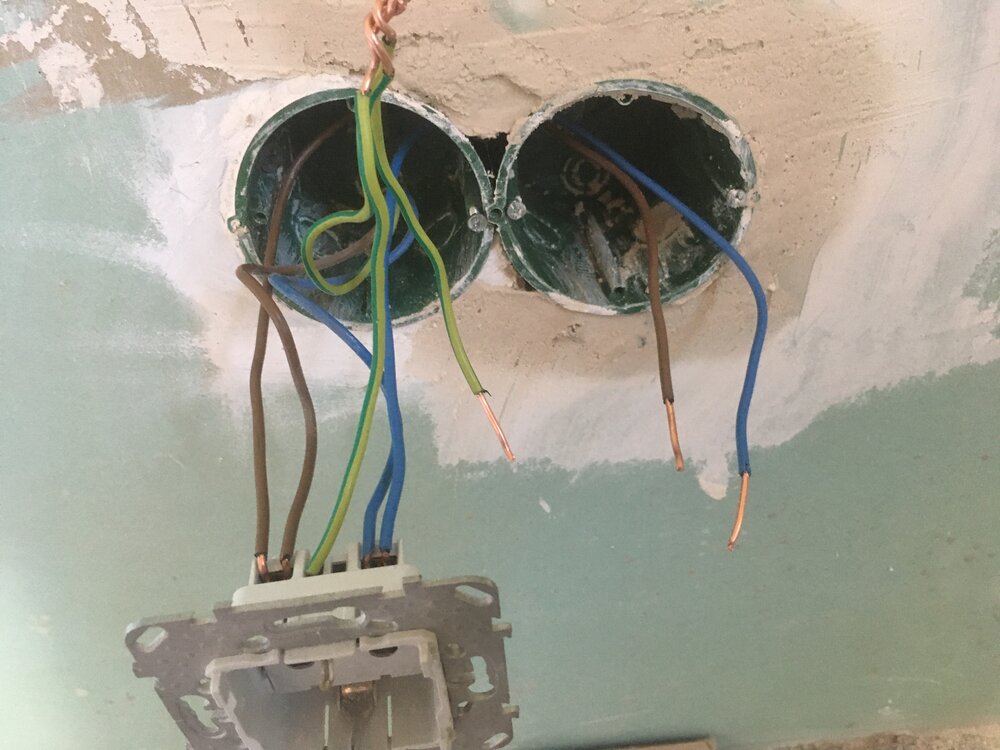

Смонтировала новый подрозетник и пытаюсь последовательным подключением установить ещё одну розетку. Я такое ещё не делала никогда. Гугл сказал подключать вот так. Если не правильно, поправьте, пожалуйста

Вот ту скрутку заземления долой и сделать по аналогии фазы и ноля.
А почему? Пишут что это требование ПУЭ, чтоб проводник PE был без разрыва, исключительно способом ответвления
Та ваша скрутка не шибко надежное соединение и так же не назвал бы его способом "без разрыва". У меня на ваго в подрозетниках.

Уберите лишний (второй) кусок провода земли и с клеммы розетки перемычку соседу проведите и всё будет красиво.
