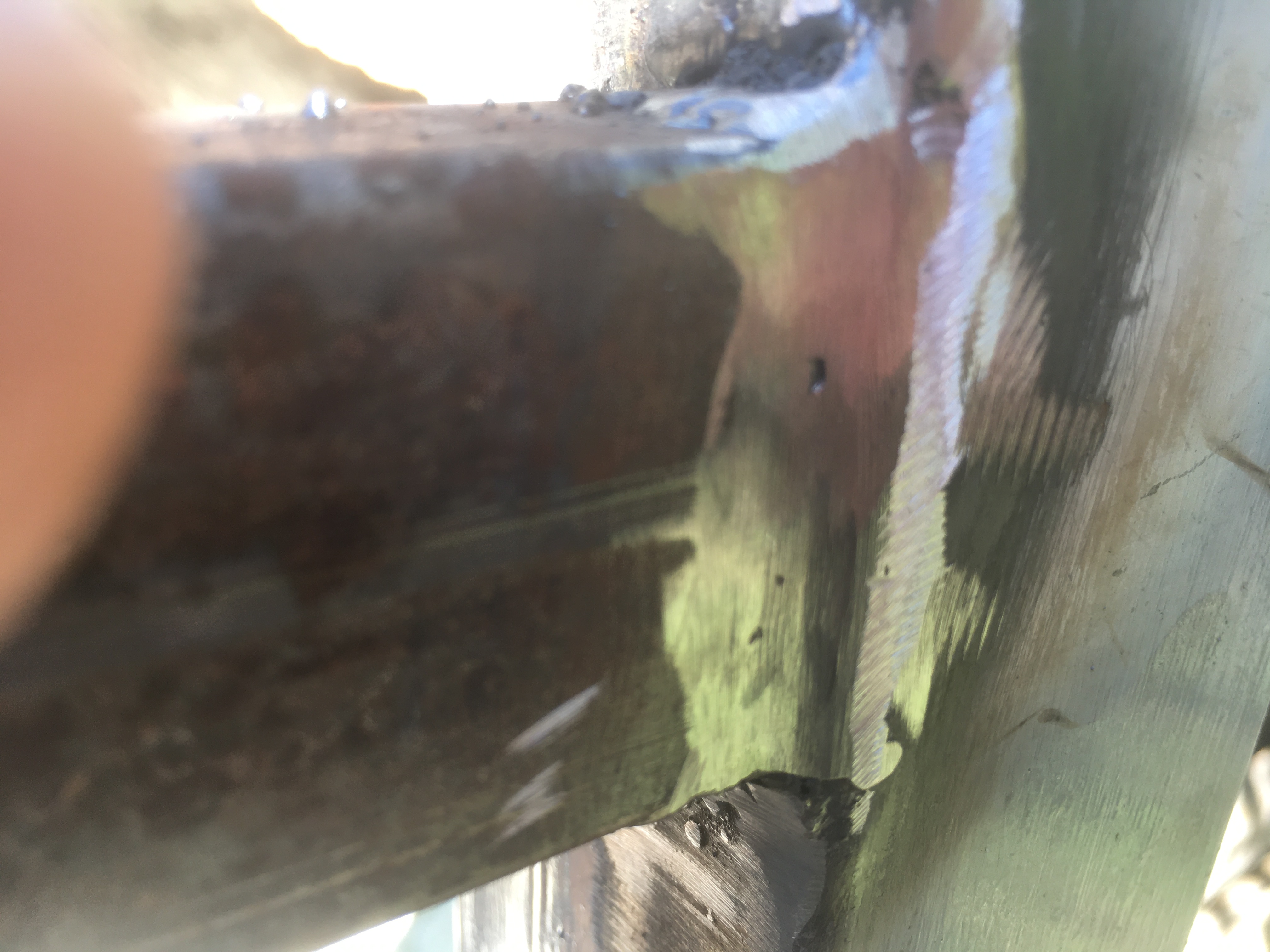

mastervovik Опубліковано: 31 серпня 2020 Поділитись Опубліковано: 31 серпня 2020 Я тоже сам учился. Из личного опыта (не профи совсем) мне кажется, что шов внутри пустой. Металл наплавлен поверх шлака. Как исправить - сильнее прогревать свариваемые детали. Шов должен как бы тонуть в теле деталей. Видимо, все же лучше перейти на 3-ку и ток в 90-100А. О, опередил) А я думал критиковать кроме меня ни кто не осмелится)) Полностью поддерживаю 2 Посилання на коментар Поділитися на інших сайтах More sharing options...
yurriy Опубліковано: 31 серпня 2020 Поділитись Опубліковано: 31 серпня 2020 Пока ни одна сваренная деталь не отпала... Само оно никогда и не отпадет. Но на силовых соединениях я такой шов счищал и переваривал. Он держит точечно, не прочно. 2 Посилання на коментар Поділитися на інших сайтах More sharing options...
mastervovik Опубліковано: 31 серпня 2020 Поділитись Опубліковано: 31 серпня 2020 Само оно никогда и не отпадет. Но на силовых соединениях я такой шов счищал и переваривал. Если мне нужно было варить шото более ответственное чем обычно, проходил один проход рутилом, убирал шлак и уже заливал основным. Добавлено через 3 минуты Уж не знаю откуда берутся такие байки, Если воде будет куда вытекать то ни чего и не будет. У меня трубы на воротах, были заварены с обеих сторон, но я не учел что вода туда может попасть через отверстия замка и ручки. У меня трубы в низу порвало, после этого я верх трубы завариваю всегда, а низ - никогда!)) 4 Посилання на коментар Поділитися на інших сайтах More sharing options...
yurriy Опубліковано: 31 серпня 2020 Поділитись Опубліковано: 31 серпня 2020 Если мне нужно было варить шото более ответственное чем обычно, проходил один проход рутилом, убирал шлак и уже заливал основным. Я основным так и не научился варить . Лестницу в доме мне варил профи, а остальное и рутилом нормально . На даче все рутилом поварено и ничего не отпало за 14 лет. 1 Посилання на коментар Поділитися на інших сайтах More sharing options...
mastervovik Опубліковано: 31 серпня 2020 Поділитись Опубліковано: 31 серпня 2020 Я основным так и не научился варить . Лестницу в доме мне варил профи, а остальное и рутилом нормально . На даче все рутилом поварено и ничего не отпало за 14 лет. Ну так естественно! ===========>>> Само оно никогда и не отпадет. Но на силовых соединениях я такой шов счищал и переваривал. Он держит точечно, не прочно. 1 Посилання на коментар Поділитися на інших сайтах More sharing options...
Vikctor Опубліковано: 31 серпня 2020 Поділитись Опубліковано: 31 серпня 2020 Само оно никогда и не отпадет. Но на силовых соединениях я такой шов счищал и переваривал. Он держит точечно, не прочно. Самые ответственные соединения в моей практике - ворота, калитка, опора-ножки каминной топки. Срок эксплуатации самой "древней" из конструкций не превышает и трёх лет, но видимых или ощутимых признаков отсоединения швов не наблюдаю. А я внимательный к таким вещам... Если мне нужно было варить шото более ответственное чем обычно, проходил один проход рутилом, убирал шлак и уже заливал основным... Переведи - как для 14-летнего. У меня обычно с первого раза получается полное овно, поэтому после отбивания шлака я тупо прохожу второй раз. Электроды не меняю при этом. Давно пользуюсь такими в обратной полярности: А так водичка спокойненько уходит в бетон и ничего не рвёт... 1 Посилання на коментар Поділитися на інших сайтах More sharing options...
Сарочка Опубліковано: 31 серпня 2020 Автор Поділитись Опубліковано: 31 серпня 2020 Я тоже сам учился. Из личного опыта (не профи совсем) мне кажется, что шов внутри пустой. Металл наплавлен поверх шлака. Как исправить - сильнее прогревать свариваемые детали. Шов должен как бы тонуть в теле деталей. Видимо, все же лучше перейти на 3-ку и ток в 90-100А. Я счистила полностью все наплывы этого шва. Плиз, гляньте ещё раз . 12 Посилання на коментар Поділитися на інших сайтах More sharing options...
yurriy Опубліковано: 31 серпня 2020 Поділитись Опубліковано: 31 серпня 2020 Я счистила полностью все наплывы этого шва. Плиз, гляньте ещё раз . :good:. Отличный шов. Значит наплывы были наварены поверх первого шва? У меня такой вид обычно имеет пустошовка, поверх флюса (шлака). 3 Посилання на коментар Поділитися на інших сайтах More sharing options...
mastervovik Опубліковано: 31 серпня 2020 Поділитись Опубліковано: 31 серпня 2020 Переведи - как для 14-летнего. У меня обычно с первого раза получается полное овно, поэтому после отбивания шлака я тупо прохожу второй раз. Электроды не меняю при этом. Давно пользуюсь такими в обратной полярности: Мр-3 - еслли не ошибаюсь это вообще рутил-целюлозные, как ими шото можно заварить я не знаю. Это вариант для прихватить быстро чего нибудь ржавого поварить когда лень подготавливать. Шлака много, метала мало... Короче истино дачный вариант Посилання на коментар Поділитися на інших сайтах More sharing options...
Сарочка Опубліковано: 31 серпня 2020 Автор Поділитись Опубліковано: 31 серпня 2020 :good:. Отличный шов. Значит наплывы были наварены поверх первого шва? У меня такой вид обычно имеет пустошовка, поверх флюса (шлака). Нет, это один проход. Варю снизу вверх. Проход делаю так. Зажигаю. Близко к металлу( если чуть отодвинуть сразу будет в тонкой трубе дыра уже при возвратном движении слева.) Движение влево-вправо по 2 мм, вверх 2 мм. Металл висит уже каплей с едва видимой темной пленкой на поверхности. На кончике так называемой капли металла( так выглядит) такая узкая бурая точка. От неё убираю дугу. Меняет цвет на чёрную- снова зажигаю дугу и начинаю с середины. Тоесть расстояние между касаниями 1.5 мм. Следующая образующаяся Красная капля перекрывает ещё красную предыдущую., как бы чешуится . Как - то так сумбурно описала процесс того, что делаю в процессе сварки. 2 Посилання на коментар Поділитися на інших сайтах More sharing options...
Vikctor Опубліковано: 31 серпня 2020 Поділитись Опубліковано: 31 серпня 2020 Мр-3 - еслли не ошибаюсь это вообще рутил-целюлозные, как ими шото можно заварить я не знаю. Это вариант для прихватить быстро чего нибудь ржавого поварить когда лень подготавливать. Шлака много, метала мало... Короче истино дачный вариант Так опиши в деталях что делаешь ты. Повторю - мои дачные конструкции все целы. 1 Посилання на коментар Поділитися на інших сайтах More sharing options...
mastervovik Опубліковано: 31 серпня 2020 Поділитись Опубліковано: 31 серпня 2020 Так опиши в деталях что делаешь ты. Повторю - мои дачные конструкции все целы. Так я уже написал Или надо диссертацию? Мне лучше шо нибудь сварить чем писать... Лопату подварить, тубу прнихватить, тачку заварить, для этого рутила достаточно. Если нужно сварить конструкцию ( к примеру я беседку переваривал) тос начала проохожу есабом, схвачиваю так сказать конструкцию, потом чищу от шлака и уже завариваю уони. Уони сильно липнут, но заполняемость у них на высшем уровне и шлака почти нету. Если метал вообще чистый, и в легкодоступном месте шов, то можно сразу основным покрытием варить. 3 Посилання на коментар Поділитися на інших сайтах More sharing options...
POZITIFF Опубліковано: 31 серпня 2020 Поділитись Опубліковано: 31 серпня 2020 Я счистила полностью все наплывы этого шва. Плиз, гляньте ещё раз . Богиня 6 Посилання на коментар Поділитися на інших сайтах More sharing options...
shneider_vova Опубліковано: 31 серпня 2020 Поділитись Опубліковано: 31 серпня 2020 подтверждаю - качество отличное. заводское отк прошел бы (в зачищенном варианте). еще бы посмотреть, что внутри (в каком то месте счистить шов или разрезать болгаркой вдоль). но то, что нет раковин, подрезов - это большой плюс. желательно так и зачищать (может, не так усердствовать со снятием усиления шва) в конечном варианте. 1 Посилання на коментар Поділитися на інших сайтах More sharing options...

Сарочка Опубліковано: 2 вересня 2020 Автор Поділитись Опубліковано: 2 вересня 2020 поперек - ви побачите в розрізі, а також зможете глянути зсередини вздовж, не показово бо знищите роботу і ничого не зрозумієте Та ото фигня. Заваривается норм. Сегодня пришлось заваривать зазор в 2 мм на разворотном столбике. Ото жесть была стреляющая. Мне не хватало металла стянуть одно с другим, как бы я не направляла потоки. Я нашла способ( ну наверное, как всегда и до меня кто то придумал точно такое же). Как сварить одно с другим, когда там металла не хватает стянуть одно с другим? Придумала засунуть кусок использованного электрода. Вот просто тупо вложить его в зазор и сплавить все в кучу. И вот тут как раз и видно, как плавится все это и становится одним целым и кипит и шевелится раскаленное. Это просто потрясающе.! 7 Посилання на коментар Поділитися на інших сайтах More sharing options...
shneider_vova Опубліковано: 2 вересня 2020 Поділитись Опубліковано: 2 вересня 2020 Та ото фигня. Заваривается норм. Сегодня пришлось заваривать зазор в 2 мм на разворотном столбике. Ото жесть была стреляющая. Мне не хватало металла стянуть одно с другим, как бы я не направляла потоки. Я нашла способ( ну наверное, как всегда и до меня кто то придумал точно такое же). Как сварить одно с другим, когда там металла не хватает стянуть одно с другим? Придумала засунуть кусок использованного электрода. Вот просто тупо вложить его в зазор и сплавить все в кучу. И вот тут как раз и видно, как плавится все это и становится одним целым и кипит и шевелится раскаленное. Это просто потрясающе.! а как на заводе заплавляют зазор 10 мм и больше... все на подкладках. пластина 4 мм ( ну это в заводском варианте) с обратной стороны шва, прихваченная к одной из деталей. В данном случае подкладкой поработал электрод. тоже норм. 1 Посилання на коментар Поділитися на інших сайтах More sharing options...
Narval Опубліковано: 2 вересня 2020 Поділитись Опубліковано: 2 вересня 2020 Можно кусок арматуры вварить вместо электрода. Посилання на коментар Поділитися на інших сайтах More sharing options...
Сарочка Опубліковано: 2 вересня 2020 Автор Поділитись Опубліковано: 2 вересня 2020 а как на заводе заплавляют зазор 10 мм и больше... все на подкладках. пластина 4 мм ( ну это в заводском варианте) с обратной стороны шва, прихваченная к одной из деталей. В данном случае подкладкой поработал электрод. тоже норм. Я ж говорю, то что интуитивно, обычно уже кто- то придумал до меня Добавлено через 6 минут Можно кусок арматуры вварить вместо электрода. Ну зазор был не столь велик , чтоб туда всунуть арматуру, да и к тому же обратная сторона -это внутри профильной трубы, чтоб использовать как подложку. Как вы понимаете, доступ туда ограничен . Это надо было бы прихватку делать До примерки. И либо разгонять в две стороны. Либо тогда две арматурины вставить, так было бы удобнее- сразу закрыть зазор по всей плоскости. Хотя... кажется у арматуры другая сталь, и не факт, что она точно так же бы плавилась моими электродами как и профильная труба. Это надо заранее попробовать такой метод Добавлено через 15 минут А у меня проблема... сидели три дня без света. Типа очередной разряд грозы попал в трансформатор( третий эпизод в этом году). Первый был очень эпичный - с пожаром на станции весной. Говорят видели даже в Глевахе. Теперь локальный местный сегодня. Снова с ночи и под дня че то то там поломалось. Задолбало . Хочу генератор. Хотя бы на одну фазу. Кто- что может посоветует? Посилання на коментар Поділитися на інших сайтах More sharing options...
Narval Опубліковано: 2 вересня 2020 Поділитись Опубліковано: 2 вересня 2020 Я ж говорю, то что интуитивно, обычно уже кто- то придумал до меня Добавлено через 6 минут Ну зазор был не столь велик , чтоб туда всунуть арматуру, да и к тому же обратная сторона -это внутри профильной трубы, чтоб использовать как подложку. Как вы понимаете, доступ туда ограничен . Это надо было бы прихватку делать До примерки. И либо разгонять в две стороны. Либо тогда две арматурины вставить, так было бы удобнее- сразу закрыть зазор по всей плоскости. Хотя... кажется у арматуры другая сталь, и не факт, что она точно так же бы плавилась моими электродами как и профильная труба. Это надо заранее попробовать такой метод Добавлено через 15 минут А у меня проблема... сидели три дня без света. Типа очередной разряд грозы попал в трансформатор( третий эпизод в этом году). Первый был очень эпичный - с пожаром на станции весной. Говорят видели даже в Глевахе. Теперь локальный местный сегодня. Снова с ночи и под дня че то то там поломалось. Задолбало . Хочу генератор. Хотя бы на одну фазу. Кто- что может посоветует? Посоветовать не могу, могу поделиться опытом. Куплен был генератор в эпицентре 3.8 ква типа должно хватить. По факту хватает на все кроме насоса водяного, он 2 квт, пусковые токи большие и гена захлебывается, без присмотра и ручных перезапусков накачать воды не получается. Печь индукционная работает нормально. 2 Посилання на коментар Поділитися на інших сайтах More sharing options...
