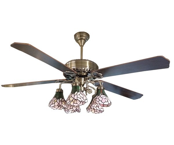

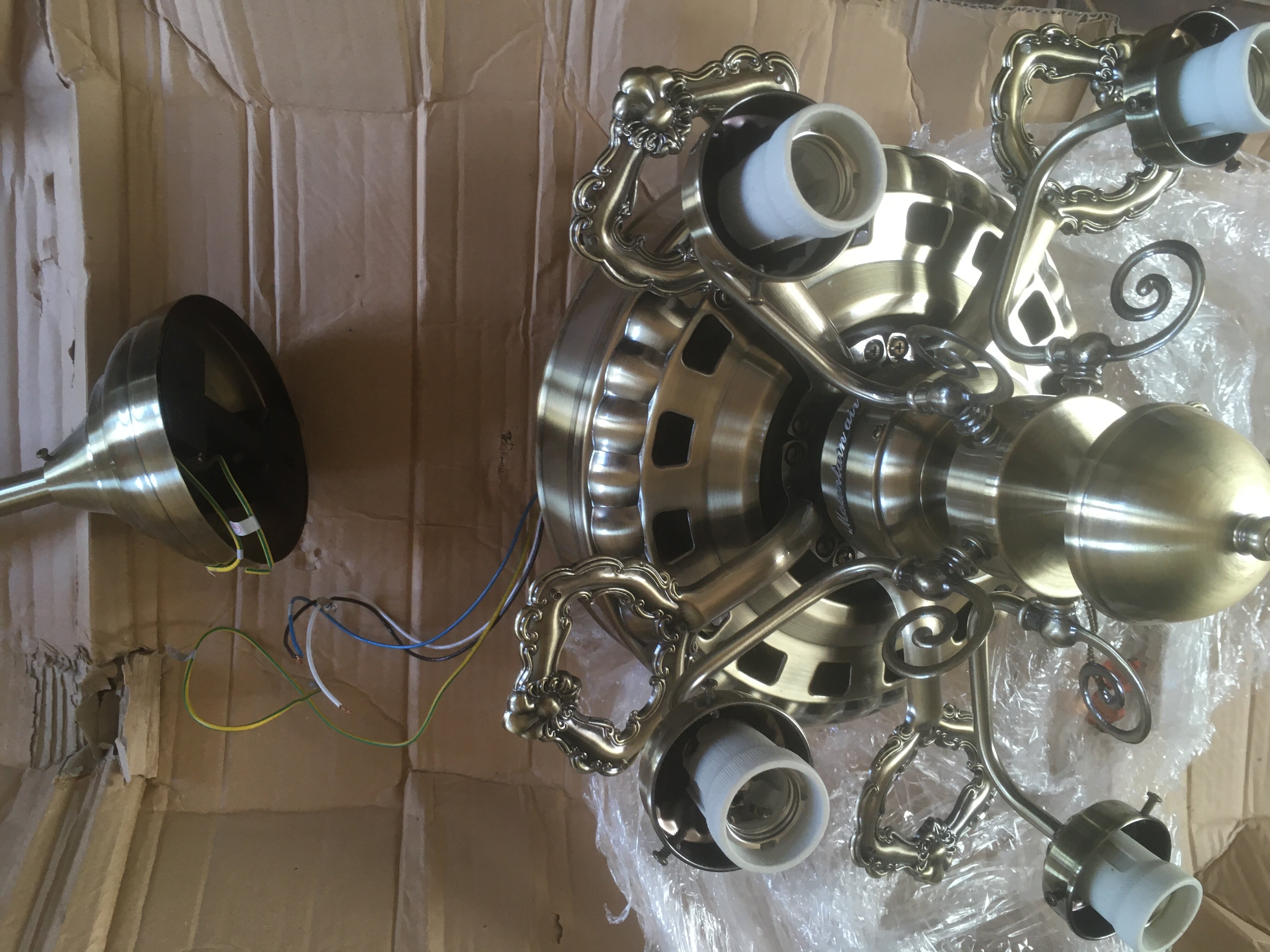

И вот когда у меня с потолка спускается 3 провода, а подключить надо 5 проводов, я начинаю впадать в ступор.
У вас выключатель на две клавиши? Если да, то провода заземления не подключаются вообще. С люстры также будет выходить три провода.
Люстра Sneha (1377/5). Да, клавиши выключателя два.
На временную лампочку я подключала фазу и ноль. Зелёный провод даже не проверяла и не зачищала, просто загнула. Но и вторая клавиша не работала. Если смотреть стандартные схемы подключения, то на зелёном ( не рабочем проводе, должна идти фаза от второй клавиши)
думаю, надо делать так. на люстре забить на зелеые провода. синий - нейтраль - с синей жилой на кабеле. осталось 2 фазы на люстре. их соединить с фазой и зеленой жилой на кабеле. в выключателе зеленую жилу соединить с выходом второй кнопки. предварительно прозвонить/проверить без подключения люстры (пробником/мультиметром). если на потолке есть откуда еще взять заземление - тогда подключить к заземляющим контактам люстры. А узо на линии освещения этой люстры есть?
Люстра металлическая, насколько я понял по фото. И все проводочки заземления там не от балды... Потому я и херею от наших электригов, которые уверены, что на светильники нужно тянуть двухжильный провод и никак иначе...
да я ж не против, но тут по другому не подключить. ты же помнишь, у себя в санузлах я и повторный провод заземления тянул, в том числе к вентиляторам. а они по факту пластиковые, у них не предусмотрен даже разъем заземления.
наличие узо позволит, имхо, минимизировать риски. без узо я бы не рекомендовал подключать люстру без заземления. с учетом детей и того, как они могут поиграться в доме
...наличие узо позволит, имхо, минимизировать риски. без узо я бы не рекомендовал подключать люстру без заземления. с учетом детей и того, как они могут поиграться в доме
А без РЕ-проводника УЗО действует?
если будет утечка на землю через кого-то - например, кто то металлической палкой потрогает люстру - сработает.
Офигенный вариант!:D Надеюсь этому кому-то не будет слишком "больно"...
если узо качественное - должно отработать раньше, чем инфаркт
Как я понимаю - УЗО работает в любом случае, когда ток прошел с фазы и не ушел по нулю.
Того, кто трогает люстру металлической палкой можно и без УЗО треснуть чем то тяжёлым:rolleyes:
