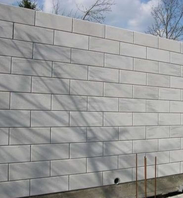

Сарочка Опубліковано: 6 серпня 2020 Автор Поділитись Опубліковано: 6 серпня 2020 У меня забор из газоблока, могу рекомендовать. Можете сделать расшивку. Не пойдёт- не отвечает условиям. Нужно ставить по воде. Нужен фундамент, его сделать невозможно в некоторой части забора Добавлено через 2 минуты Укоротить цепь. Не думаю, что это понравится собаке. Посилання на коментар Поділитися на інших сайтах More sharing options...

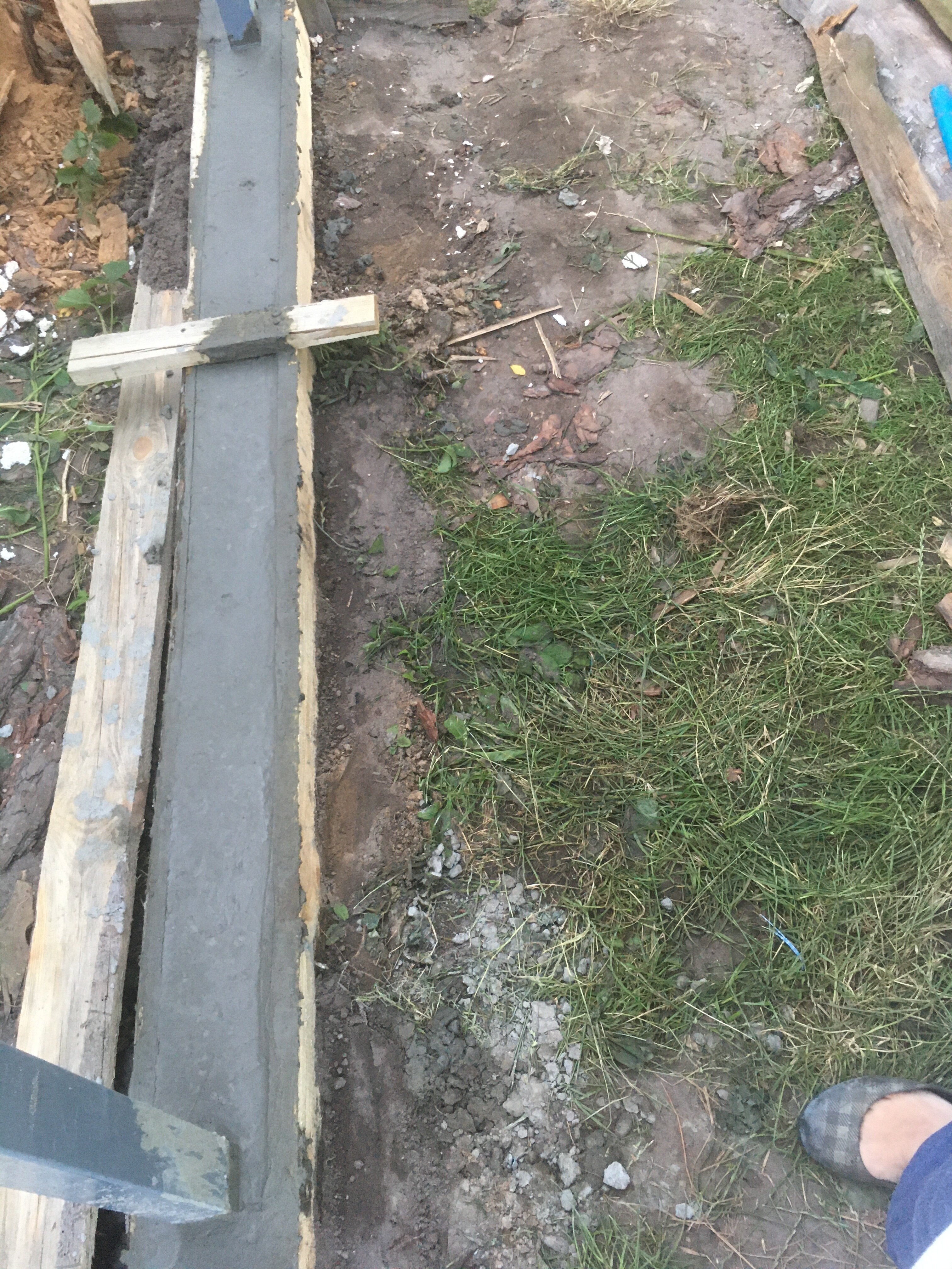

Сарочка Опубліковано: 13 серпня 2020 Автор Поділитись Опубліковано: 13 серпня 2020 Замена старого забора на новый. В этот раз решили своими силами, так как фасадный забор наемные профессиональные работники мне так и не доделали, и свои косяки не переделали тоже. Начало положено. Сначала спилили старую вербу. Пришлось звать соседа. Применили способ с альпинизмом и начали срезать с высоты 8 метров над землей. Правда все равно сильно сломали орех при падении части кроны. Затем вдвоём с мужем забетонировали 11 столбов на глубину 1 метр. Столбики металл 60*60*3 каждые 2 метра. Прогрунтованы и покрашены . Будут 3 перемычки из 20*40 .Зашивка профнастил. Купила сварочный аппарат, масочку, вережки (14 размер конечно сильно великоват, обычно покупаю перчатки 7 размера, но краги почему- то одного размера) , магнитные струбцины. Буду учиться сварке. Никогда не пробовала, но вдруг понравится. Столбики связала 50 см бетонной лентой, лента имеет уступы, из- за перепада высоты. Лента не сильно широкая- забор не тяжелый. Задача только предотвратить подкоп . Муж смешивает раствор и привозит его. Укладывать в опалубку не решилась доверить, поэтому сама. Фотоотчет маленький ниже- ничего интересного, Продолжение следует.... 24 Посилання на коментар Поділитися на інших сайтах More sharing options...

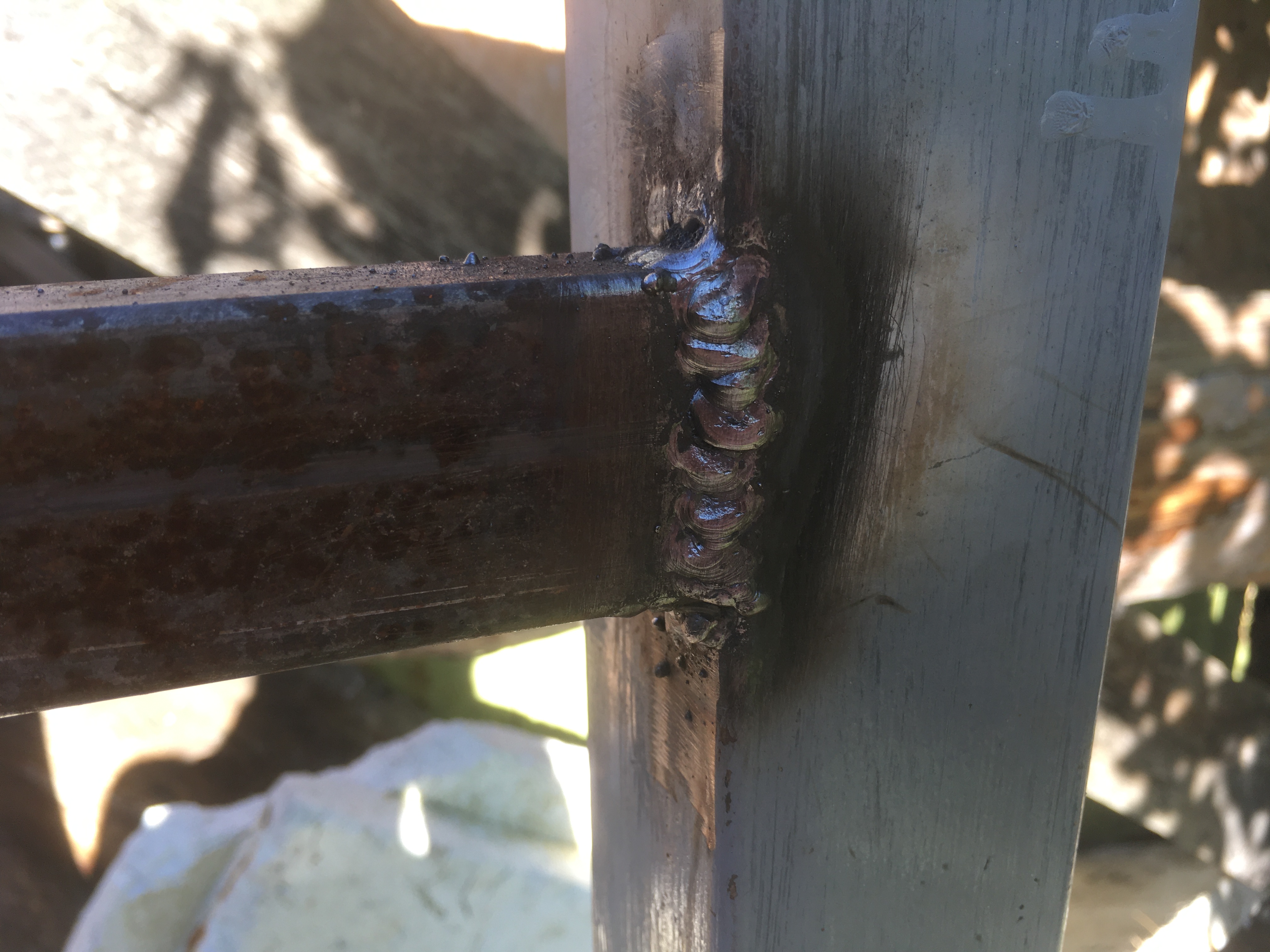

Сарочка Опубліковано: 22 серпня 2020 Автор Поділитись Опубліковано: 22 серпня 2020 (змінено) Усердно по утрам развлекаюсь сварочным аппаратом. Спалила ещё 10 электродов. Результат пока не удовлетворяет. 3,5 и 4 мм железки довольно сносно свариваются. Вполне прилично, не всегда красиво, но шов прочный. Перешла на профильную трубу 20*40*2. И тут опять засада. Либо не провариваю и при ударе кувалдой заготовки разъединяются и видно, что они не спаялись, а просто шов сверху лежал( даже если он выглядел как обычный шов) , но чаще всего это быстро образующиеся дыры. ток разный пробовала - не могу найти баланс между не спалить дыру и спаять две детали монолитным швом. А если точечно, чтоб не разогревать, то теряю дугу и потом проблема с розжигом Заказала новые электроды. Гугл «для чайников» посоветовал Esab ok46 2 mm. С облегчённым розжигом для тонких металлов. Вроде как Швеция. Посмотрим все ли электроды одинаковые. Ну а тем временем сняла с ленты опалубку и поливаю. Змінено 22 серпня 2020 користувачем Сарочка 3 Посилання на коментар Поділитися на інших сайтах More sharing options...
Maryan_bhfz Опубліковано: 22 серпня 2020 Поділитись Опубліковано: 22 серпня 2020 Я когда только купил инвертор и тренировался на воротах, пришел к тому, что ток не нужно слишком скручивать, начинает не хватать для провара и электрод прилипать начинает, лучше ток больше, но дугу держать чуть длиннее, тогда не так сильно пропаливает. Ну и варить маленькими кусочками, по сантиметру, иначе по-любому перегревается место сварки и прожигается. Ну и зачищайте место сварки и подключения массы 2 Посилання на коментар Поділитися на інших сайтах More sharing options...
Dendnepr Опубліковано: 23 серпня 2020 Поділитись Опубліковано: 23 серпня 2020 Ещё при сварке тонких профилей - меняют полярность. И да. Совет варить короткими шовчиками (с паузами маленькими) тоже очень актуален. 2 Посилання на коментар Поділитися на інших сайтах More sharing options...
Vikctor Опубліковано: 23 серпня 2020 Поділитись Опубліковано: 23 серпня 2020 Вообще не представляю в каких условиях можно работать непрерывным швом. Это разве что на полуавтоматах проволокой или с уж очень толстостенными конструкциями... Я тоже долго в своё время искал идеальные электроды и пытался освоить красивые швы. В общем для этого дела либо практика нужна чуть не ежедневная, либо наверное талант... Причём искривление свариваемых конструкций и борьба с этим ещё один неприятный фактор... Сейчас варю короткими стежками по 5-7мм, хорошо прижимая электрод к месту провара и без спешки. Следующее движение электрода начинается с последней четверти предыдущего и я стараюсь не дать остыть провару именно чтобы дуга легко зажигалась. Швы по прежнему уродливые после того как шлак отобью, но всё отлично держится. Для меня надёжность необходимый минимум, а красота пока недостижимый максимум. Там где мне нужна красота я использую герметик перед окрашиванием. 5 Посилання на коментар Поділитися на інших сайтах More sharing options...
mastervovik Опубліковано: 23 серпня 2020 Поділитись Опубліковано: 23 серпня 2020 Усердно по утрам развлекаюсь сварочным аппаратом. Спалила ещё 10 электродов. Результат пока не удовлетворяет. 3,5 и 4 мм железки довольно сносно свариваются. Вполне прилично, не всегда красиво, но шов прочный. Перешла на профильную трубу 20*40*2. И тут опять засада. Либо не провариваю и при ударе кувалдой заготовки разъединяются и видно, что они не спаялись, а просто шов сверху лежал( даже если он выглядел как обычный шов) , но чаще всего это быстро образующиеся дыры. ток разный пробовала - не могу найти баланс между не спалить дыру и спаять две детали монолитным швом. А если точечно, чтоб не разогревать, то теряю дугу и потом проблема с розжигом Заказала новые электроды. Гугл «для чайников» посоветовал Esab ok46 2 mm. С облегчённым розжигом для тонких металлов. Вроде как Швеция. Посмотрим все ли электроды одинаковые. Ну а тем временем сняла с ленты опалубку и поливаю. Ты хоть бы профильную тему для начала покурила у нас на форуме, а то по 10 кругу лень писать)) Для меня определяющим оказались электроды. Ни ано, ни монолиты с патонами как-то не пошли. самый качественый и икрасивый шов получается на электродах с основным покрытием УОНИ, но липнут сильно, особенно если не идеально зачищено. Самые легкие в работе конечно есабовские Оки, горят как спички только и успевай менять)) Так это я от 2.5 варил, а ты двойку заказала? То уже перебор, будешть больше менять чем варить. З,Ы, А вот Танс говорил, что то все от кривых рук, аи не важно какими электродами вариш, главное прогладка между рулем и сиденьем! 5 Посилання на коментар Поділитися на інших сайтах More sharing options...

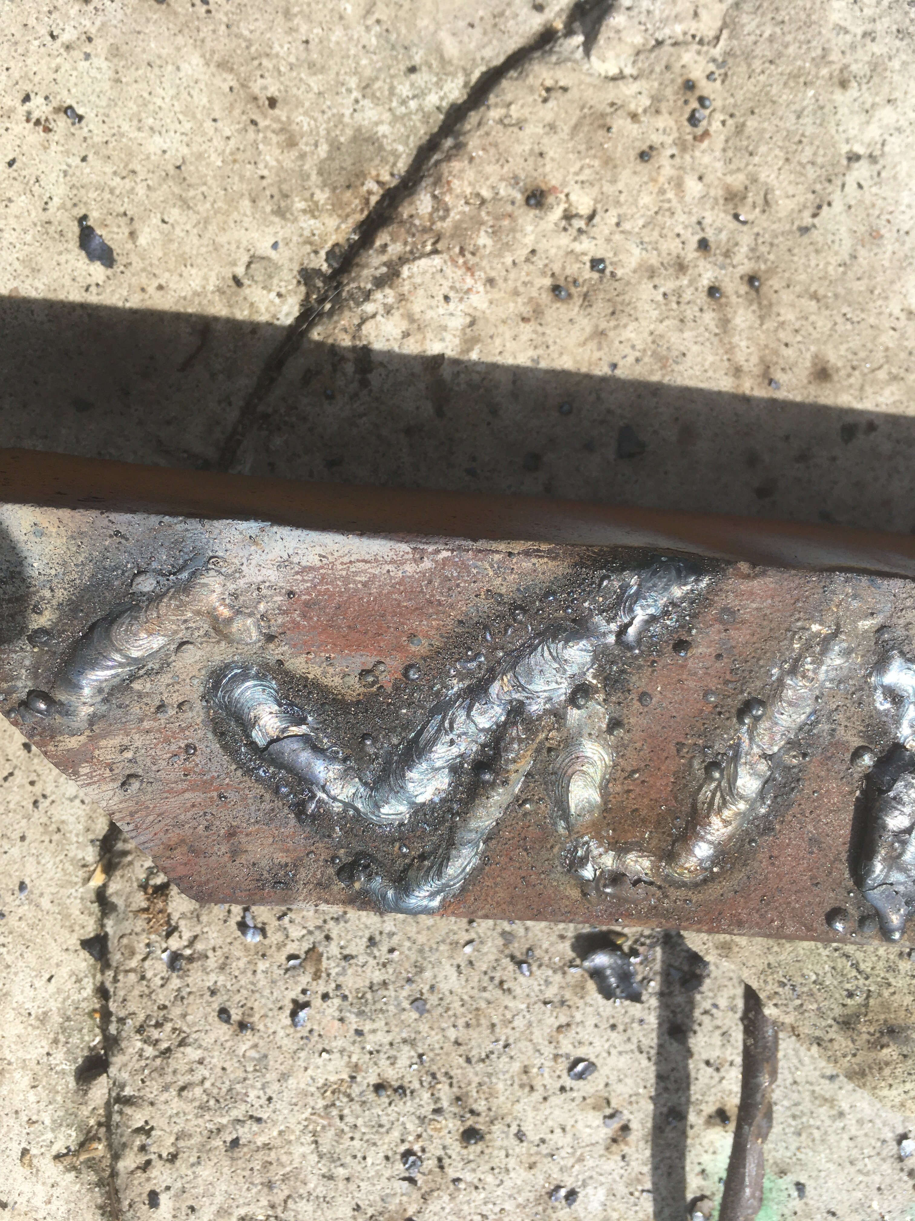

Сарочка Опубліковано: 31 серпня 2020 Автор Поділитись Опубліковано: 31 серпня 2020 7 час самообучения. 17 электродов «Вынос в натуру». Обучение с точно таким же материалом как и предстоит работа. Научилась заваривать дырки, которые теперь появляются лишь изредка и только на 2 мм металле. Самым трудным пока является сваривание « потолка». Варю есабами 2 мм ток 80А. Руки трястись перестали. Пришло в какой- то момент понимание куда смотреть, как начинать, когда убрать дугу. Нет понимания готова ли я к работе с изделием или ещё тренироваться? Прошу уважаемых донов огласить вердикт можно ли с таким качеством шва переходить на изделие? Ниже фото, так выглядит очищенный от шлака шов 7 Посилання на коментар Поділитися на інших сайтах More sharing options...
90BCO Опубліковано: 31 серпня 2020 Поділитись Опубліковано: 31 серпня 2020 Прошу уважаемых донов огласить вердикт можно ли с таким качеством шва переходить на изделие? Ниже фото, так выглядит очищенный от шлака шов Я не "дон", я такой же аматор, как и Вы Шёл тем же путём - купил инвертор, начал курить... Сам сварил ворота, за девять лет ещё не упали Главное, чтобы Вас устраивало качество шва, или тренируетесь дальше С каждым последующим швом будет лучше и лучше плюс ещё зачистка и покраска... Здесь важнее, ИМХО, заварить пустотелые трубы сверху (попадёт вода - порвёт зимой). 2 Посилання на коментар Поділитися на інших сайтах More sharing options...
Vikctor Опубліковано: 31 серпня 2020 Поділитись Опубліковано: 31 серпня 2020 Вы же и сами видите, что шов вполне себе надёжный. Возможно в мостостроение ещё рано идти с такими навыками, но для нужд своего хозяйства более чем достаточно. Добавлено через 1 минуту ...Здесь важнее, ИМХО, заварить пустотелые трубы сверху (попадёт вода - порвёт зимой). Уж не знаю откуда берутся такие байки, но мои столбы фасадного забора простояли в первозданном виде 3 или 4 зимы. Ничего не порвало разумеется... 4 Посилання на коментар Поділитися на інших сайтах More sharing options...
yurriy Опубліковано: 31 серпня 2020 Поділитись Опубліковано: 31 серпня 2020 вердикт Я тоже сам учился. Из личного опыта (не профи совсем) мне кажется, что шов внутри пустой. Металл наплавлен поверх шлака. Как исправить - сильнее прогревать свариваемые детали. Шов должен как бы тонуть в теле деталей. Видимо, все же лучше перейти на 3-ку и ток в 90-100А. 2 Посилання на коментар Поділитися на інших сайтах More sharing options...
Dendnepr Опубліковано: 31 серпня 2020 Поділитись Опубліковано: 31 серпня 2020 Много не мало. Лишнее всегда можно болгаркой подчистить. Я тоже аматор, но толком ещё ничего не варил. Всегда рядом находился более опытный человек, который намного быстрее и качественнее все заваривал Посилання на коментар Поділитися на інших сайтах More sharing options...
mastervovik Опубліковано: 31 серпня 2020 Поділитись Опубліковано: 31 серпня 2020 @Сарочка, Шов как шов, главное шоб с проваром и не отваливался, а бульбы можно и богаргой убрать. ;) Я думаю на рутиле у аматорва лучше шов не получится, хоть это и есаб но все равно это АНО36 в блатной упаковке, только поджиг легче и дуга стабильней.) Шов можно и покритиковать, нету целестности, метал с наплывами на шлак, сверху много наварено а шо в самом шве с верху не увидишь. Но по сути, главное что бы тебя устраивал, зачистишь , покрасишь и будет не хуже чем у профи! Ведь главное не красота а качество сварки ;) 3 Посилання на коментар Поділитися на інших сайтах More sharing options...
Vikctor Опубліковано: 31 серпня 2020 Поділитись Опубліковано: 31 серпня 2020 ... шов внутри пустой. Металл наплавлен поверх шлака. ... Так это же легко проверить с помощью болгарки и зачистного круга. П.С.: мои швы выглядят ни чуть не лучше чем у ТС. Пока ни одна сваренная деталь не отпала... 3 Посилання на коментар Поділитися на інших сайтах More sharing options...
