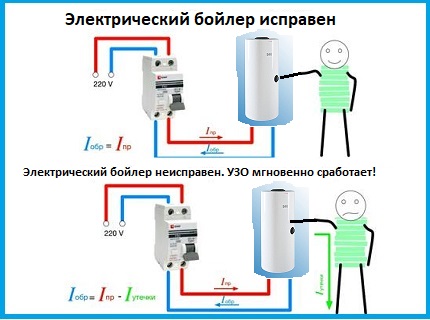

И еще раз по поводу УЗО:
1. Для УЗО не нужно заземление. Если на пальцах, то УЗО ( дифференциальное реле) работает по принципу сравнения токов протекающих через фазный и нулевой провода. Эти величины всегда равны и определяются сопротивлением подключенной к этим проводам нагрузки. Если же появляется утечка, например через тело человека на землю, то между этими токами появляется разность ( диференс) равный величине тока утечки. При величине тока более 30мА должно произойти размыкание контактов реле и обесточивание цепи.
Величина тока 30мА считается предельно безопасной, если размыкание произойдет быстро ( кажется в течении одного полупериода сетевого напряжения). Т.е. болевое ощущение возникнет, но убить не успеет.
Болевой порог у разных людей разный. Меня лично УЗО спасало дважды. Неприятно, но бывали в жизни ощущения и намного хуже.
На самом деле, величина 30мА является, конечно условным порогом, и не означает, что при токе 40мА сразу наступит летальный случай.
Существуют УЗО на разные величины пороговых токов. Все, что менее/равно 30мА, рассчитано именно на защиту людей от поражения током. У меня на ванную комнату стоит 10мА реле последовательно с 30мА основным, но я не претендую на абсолютную истину.
Все что выше 30мА предназначено для противопожарной или еще какой-то защиты (например 100мА или 300мА), но не для защиты людей.
2. На каждом УЗО есть кнопка проверки. При нажатии на нее, через образцовый резистор возникает ток утечки, равный специфицированному для данного дифрелеле току защиты, что должно вызвать срабатывание реле. Рекомендуется время от времени осуществлять данную проверку, чтобы убедиться в исправности реле.
Не сработало- на замену.
3. Существуют диф-реле и диф-выключатели. В первом случае реле спасет вас от поражения током, но не спасет само себя в случае КЗ в цепи. Во втором случае диф-реле скомбинировано с автоматом, который отключается в случае КЗ. В этом случае на рейке экономится место, для чего нибудь еще, на которое обычно уже нет места в коробке.
4. В чем разница между защитой с помощью УЗО и защитой с помощью заземления корпуса? В первом случае заземления может не быть вообще, но УЗО выполнит свою защитную функцию. Существуют, например удлинители со встроенным УЗО. Во втором случае , если корпус устройства ( например стиралки) заземлен и на него попадет фазное напряжение, то возникнет ток утечки, величина которого превысит порог срабатывания автоматического выключателя, что в свою очередь тоже вызовет обесточивание цепи. Т.е. результат тот же, но принцип срабатывания другой.

Снова прошу прощения у ТС, но хотел бы ответить по поводу ''дурнi'. В своем сообщении я объяснил, что для срабатывния УЗО ( диф. реле) заземления устройств не обязательно, из-за принципа его работы. Я также объяснил, что с помощью проверочной кнопки, вызывется ток утечки равный специфицировнному для данного УЗО току защиты и таким образом проверяется его работоспособность. Я также объяснил, в чем разницы такой защиты от защиты с помощью заземления. Возможно только стоит добавить, что эти два способа защиты могут присутствовать одновременно, что только повышает уровень безопасности.
Нужно также добавить, что во втором случае необходимо для начала иметь розетку и вилку с заземлением, что не всегда емеет место. Многие бытовые приборы имеют только двухполюсную вилку. Одним из примеров таких устройств может быть фен для волос. В случае падения фена в воду должно сработать УЗО. Кроме того, существуют примеры, когда по какой-то причине содинение провода защитного заземления в щитке или розетке было нарушено или имело повышенное сопротивление. Проверить это сложнее, чем нажать кнопку проверки УЗО. Кроме того, защитное заземление не спасает в случае касания оголенного фазного проводника, что также иногда случается.Так что, используйтование совместно защитное заземление и УЗО и будьте здоровы.
По поводу 30мА и 10мА.
Порог 30мА соответствует европейскому стандарту IEC 60479-1. Если кому-то интересно, могу с, позволения ТС, привести выдержки и графики. Да, теорретически, 10мА реле является более безопасным. Но оно стоит значительно дороже и более капризно с точки зрения ложных срабатываний. Поэтому если вы используете всего одно УЗО, то практичнее 30мА.
И последнее. УЗО бывают А, B, AC типа. Самое дорогое из них тип А, но оно же и самое правильное. Наиболее распространенное у нас тип АС защищает не во всех случаях, поэтому при выборе не жалейте денег и берите А. В чем разница, могу объяснить , если захотите.
Кнопці тест не дуже довіряю. На багатьох узо кнопка тест спрацьовує, але при перевірці струм спрацювання перевищує заявлений.
Имеется 2 разных сценария срабатывния УЗО. В случае присутствия заземления, если ток утечки на землю меньше уровня срабатывния автомата, т.е. нет КЗ, но сопротивление изоляции имеет опасно низкое значение, то УЗО сработает раньше, чем кто-то прикаснется к поврежденному устройству. Это наилучший сценарий.
В случае незаземленного устройства, защита сработает после прикосновения и будет момент прохожения тока через тело и кратковременное болевое ощущение, но вероятность смертельного поражения значительно снижена.
Этого сценария, конечно же, лучше не допускать и обязательно использовать защитное заземление всегда, когда это возможно. Но, как я писал выше есть исключения. В частности, заземление не работает в случае касания к оголенному проводу. В любом случае, принцип работы самого УЗО не зависит от того имеется заземление или нет.
По поводу проверочной кнопки нет никакой мистики. Обычно там стоит резистор с разбросом номинала +/-1%, поэтому велична тестовой утечки задается достаточно точно.
