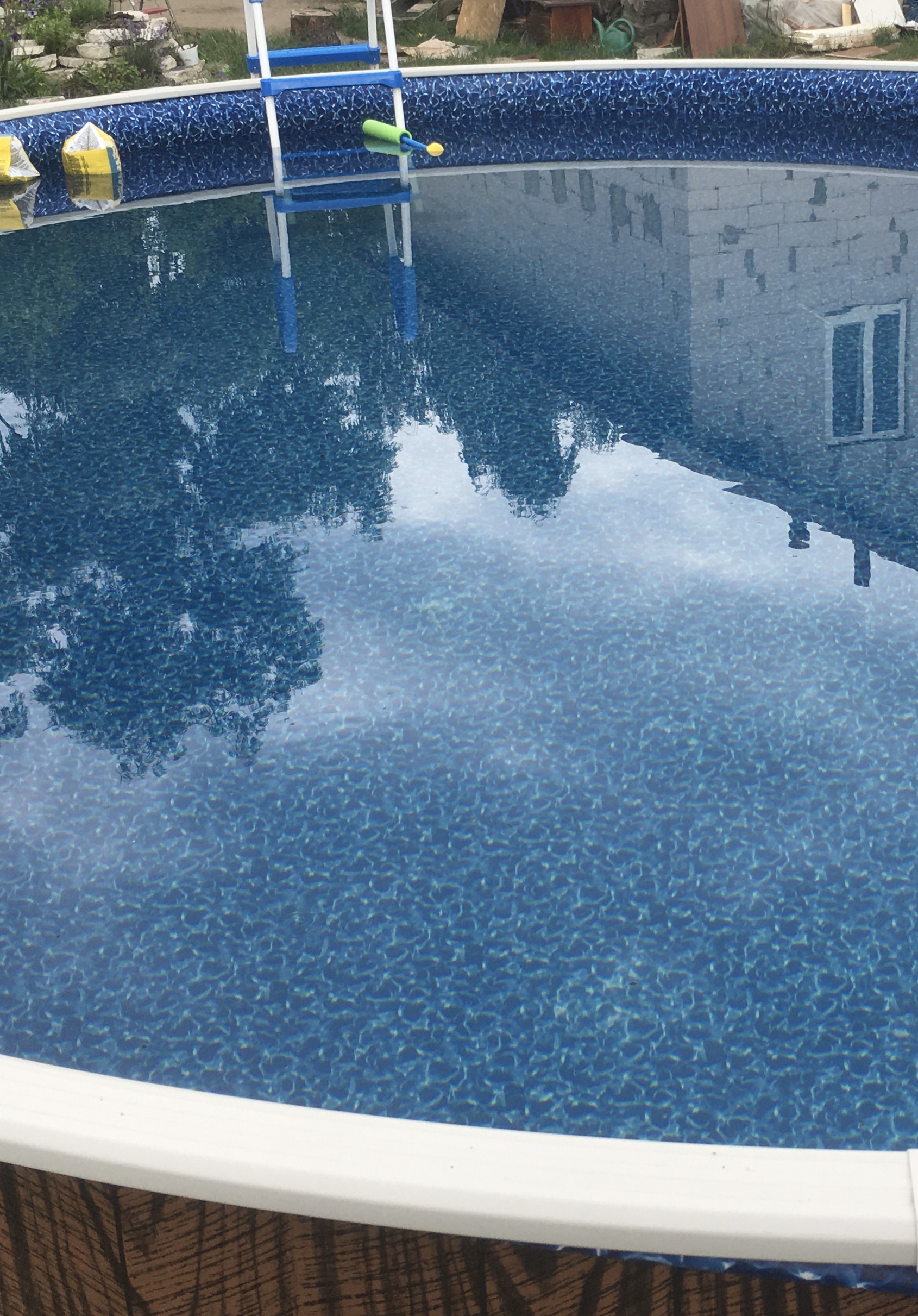

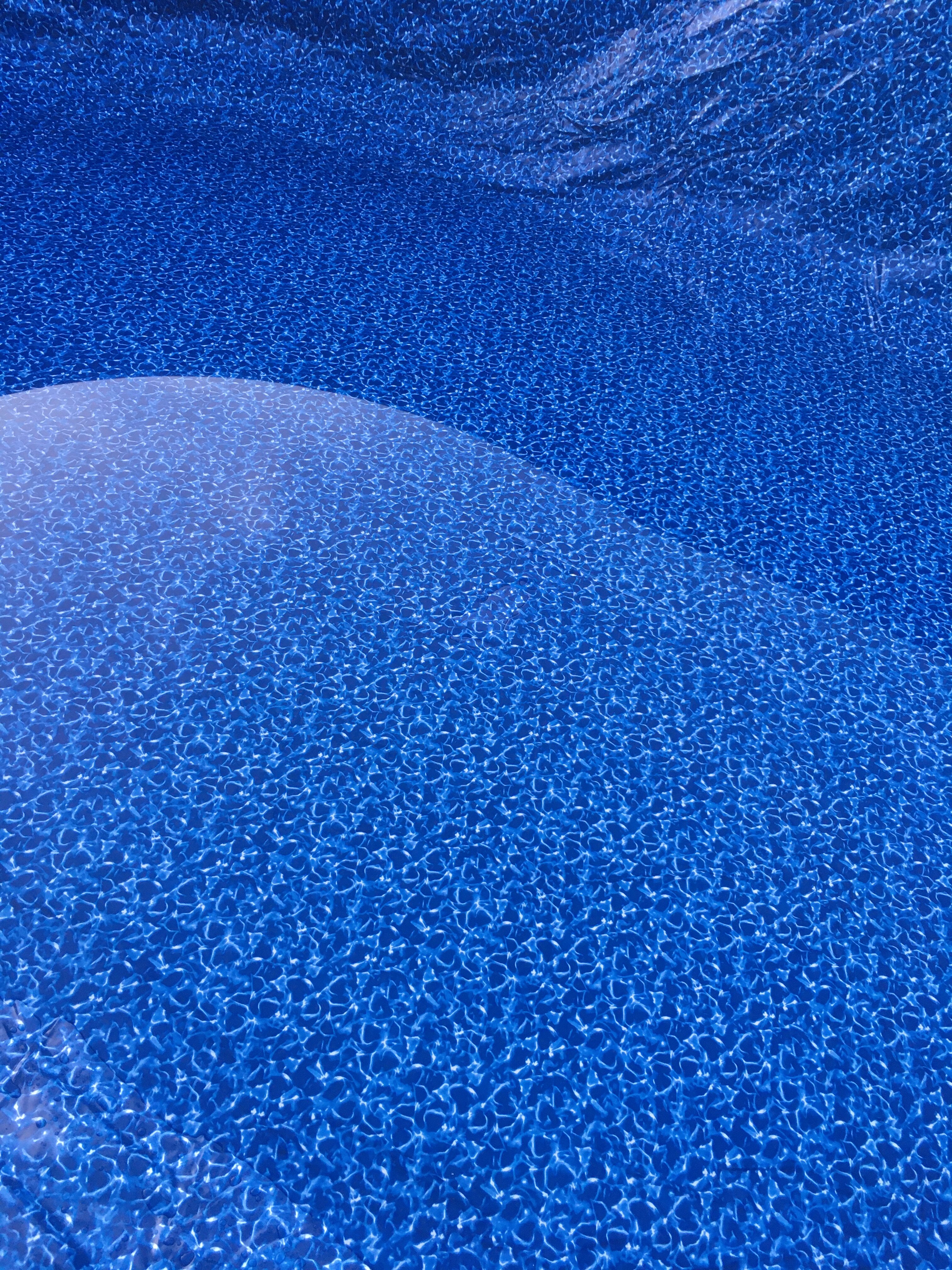

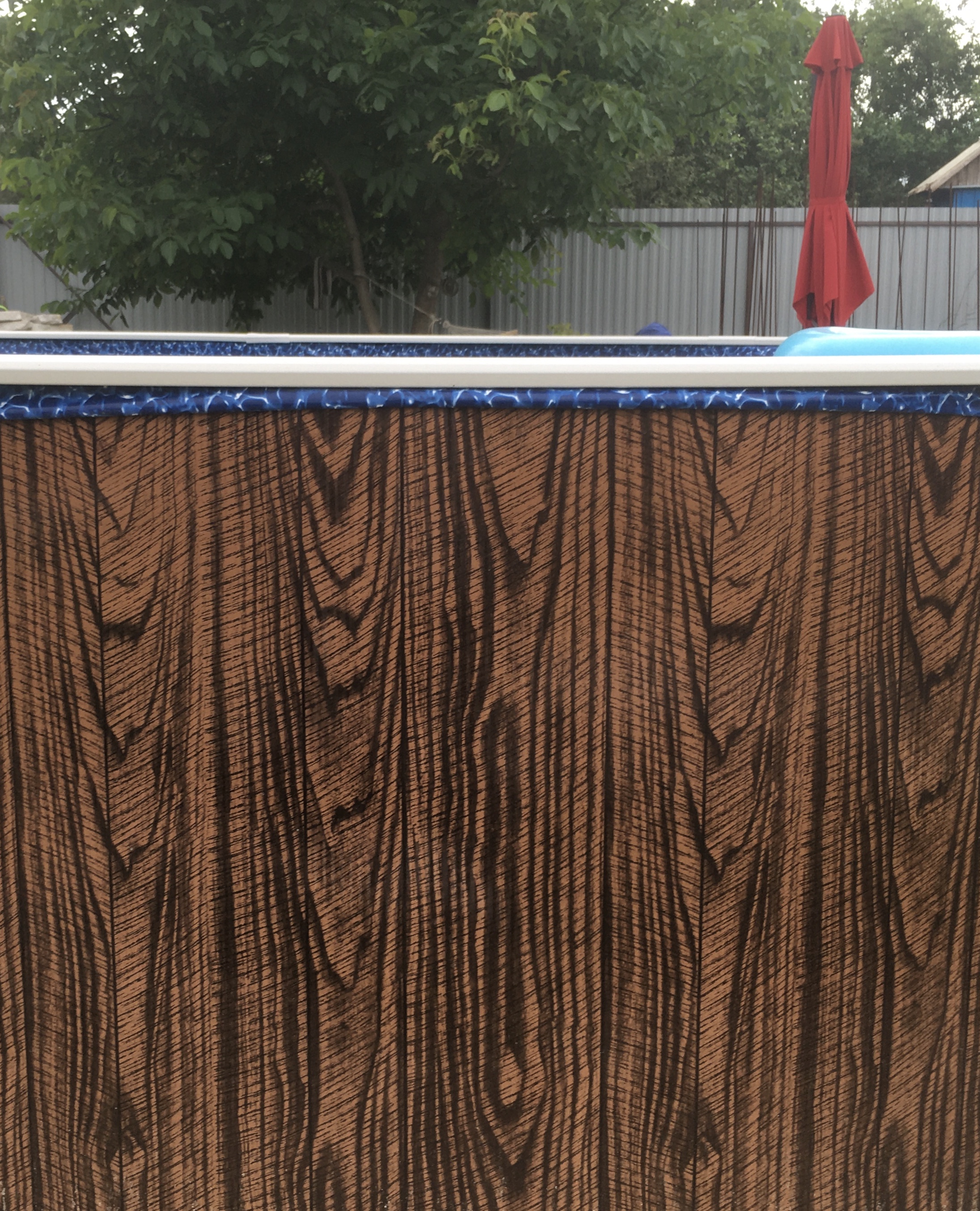

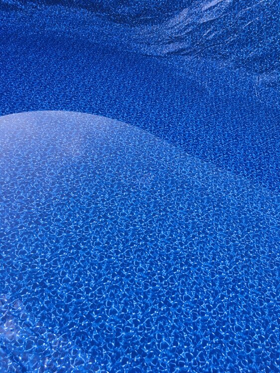

Третий день наливаю воду. А все потому что я пожадничала. 20 кубов воды технической стоят с доставкой до места почти 600 баксов. Застрелиться. Поэтому наливаю по 10 см в день. Заливаю воду через домашний фильтр. Уже разок поменяла. И все бы ничего.
Но в процессе заливки надо поправлять лайнер на бортах, чтоб не морщился, и только после заливки 1/2 можно прорезать отверстия под скимер и форсунку подачи.
Сегодня оказалось, что дно уже стало скользкое- быстренько размножаются ( не знаю то ли водоросли, то ли бактерии)
Решила залить шок хлор, согласно налитого объема.
О Боже, вода вмиг стала коричневая как в озере. Начали хлопья по верху плавать. По хорошему надо срочно подключать насос. Ума не приложу как временно( и можно ли) подцепить насос. Наливать ещё в моем не спешном темпе дня четыре
Если бурый цвет, то это железо в воде так среагировало скорее всего.
Окислилось от хлора.
Оно бы и так окислилось от кислорода воздухе, просто чуть медленнее.
Не страшно, лишь бы оно не покрасило в жёлтый бассейн и вносить бы уже потом химию шок и флок, как насос с фильтром подключится...
Но это убирается тоже.
В след раз уже будет проще.
Подключила, теперь вода цвета торфа :shock:

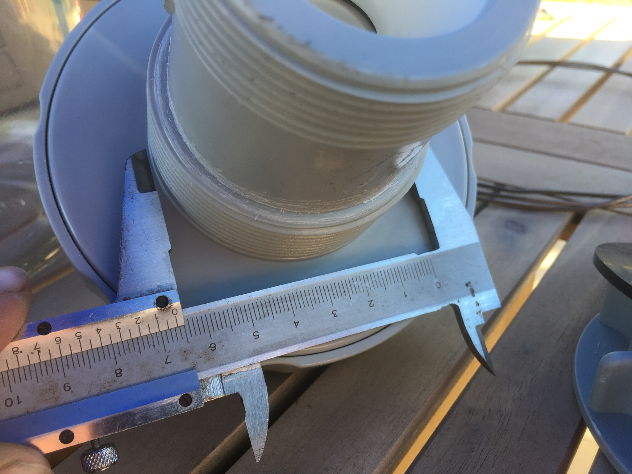

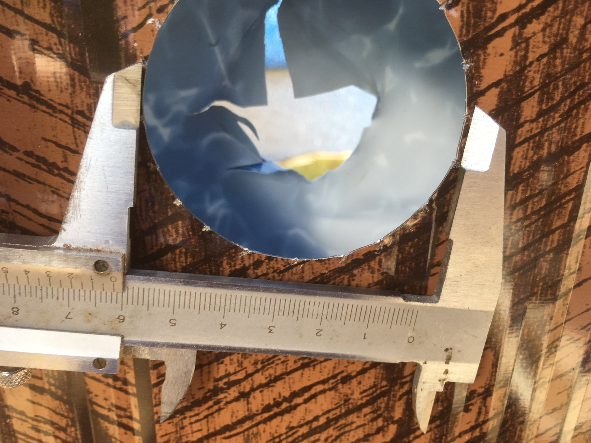

Не все так просто в датском королевстве. История с бассейном имеет продолжение. Собрала накануне насос. Насыпала песочку(влез 25 кг пакет и ещё кг 6 от второго). Весели шланги просто на бортах
Можно было уже и подсоединит нижнюю форсунку( скимер уже был ранее прикручен, но не прорезан. Побоялась, что вода наполняя бассейн ,может не ровно растягивать пленку, поэтому жду , для перестраховки.
Разобрала я форсунку. Она... тупо не того диаметра. И так я ее и сяк, ну не лезет. Хотя была в комплекте и в запечатанной заводской коробке.
В общем посмотрела я на каком сайте муж покупал( была закладка и он при мне звонил, ну и адрес вроде тот.
Звоню. Долго и нудно объясняю проблему. Начинаю настаивать на замене. Мне перезванивали раз 5.
Муж снова улетел в понедельник. Позвонить в тот момент не могу ему. Поэтому общаюсь с менеджером как могу, почти как глухой с слепым. :). Согласились мне ее поменять.
Тут к вечеру созвонилась с мужем и выяснилось , что он купил .... в другом месте. Просто похожие адреса.
Пришлось извиняться. Звоню уже продавцу. Тот говорит, что не возможно, чтоб не подходила деталь из комплекта. Мол барышня ,вы хоть ее разобрали перед тем как устанавливаете или так пихаете. Нарвалась на очередного скептика относительно женских способностей.
Как доказать, предвзято настроенному человеку,что я не осел?
Пришлось взять личный номер и выслать фото с замерами штангенциркулем.
В итоге обещали завтра выслать за свой счёт- косяк завода.

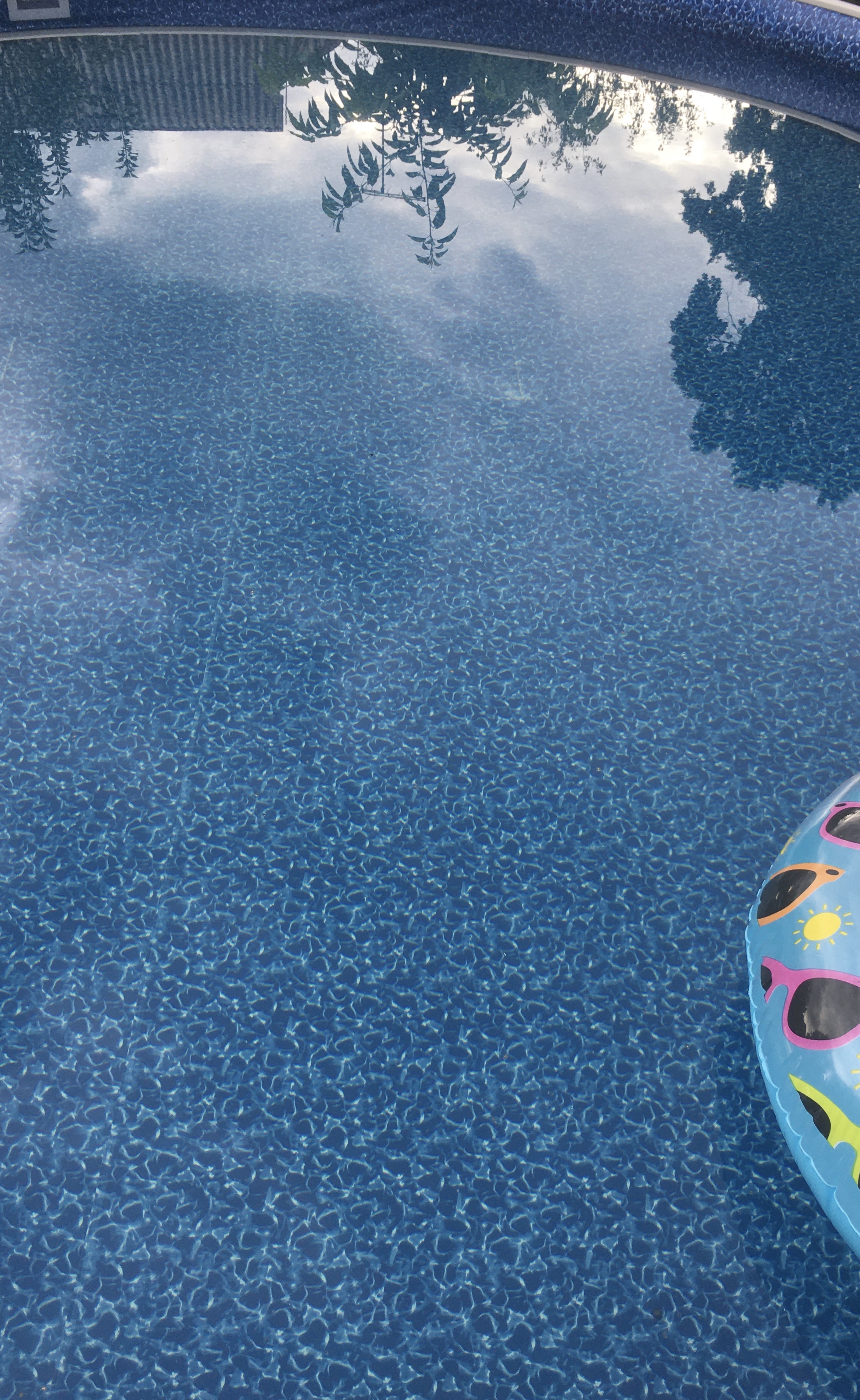

Без траблов все равно не обошлось. Подумалось, что количество взвеси в воде явно не соответствует анализам. Ну не настолько у меня плохая вода. Приехал знакомый( владелец бассейна), посмотрел на мое болото и сказал сливать все к чертям. Мыть стенки, обрабатывать альгицидом( от водорослей) и заливать все по новой. Причина- вот та слизь на дне - это быстренько в горячей воде начали расти водоросли.( вода в синем цвете лайнера и темных металлических бортах была заметно выше 30 градусов, плюс ее был маленький объём и отсутствие химии) Ну и жара стояла 36-38
Мне пришлось слить всю набранную воду за четыре дня.
Набирала всю прошлую неделю, сразу хлорируя. Больше безобразия с выпадением бурой взвеси не случалось. Добавление по вечерам холодной воды на общей температуре бассейна не очень и сказывается
На сегодня вода чистая и прозрачная. Набрано где- то тонн 15. По- тихоньку добавляю воды. Но ,наверное ,полный пока набирать не буду- рост не всех детей позволяет его набрать и так, чтоб никто не утопился.

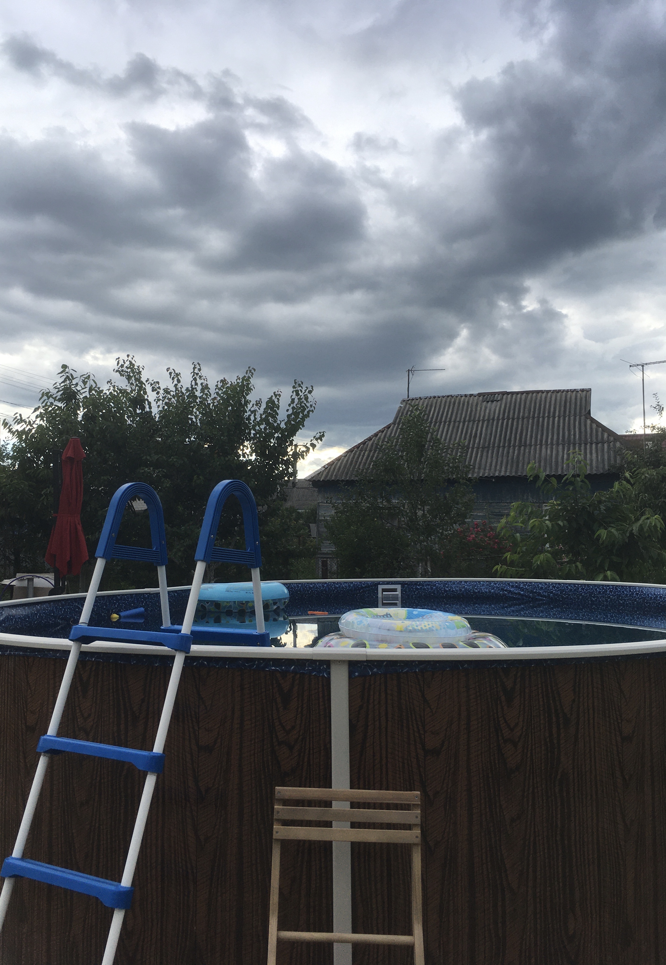

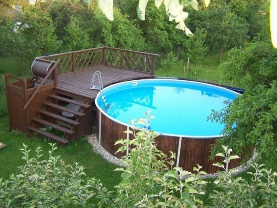

Есть ли возможность пару фото выложить, как бассейн обустроен?
(мой сосед в данный момент "зарывает" каркасник, хочется взглянуть...)
Спасибо.
Спасибо.
Обустроен это как? Ну все как у всех уточки, круги надувные , матрасики плавают.
Или в смысле как обустроено место под оборудование?
Пока никак- стоит вообще насос на улице - думаю как ему домик соорудить .
Сам бассейн как смотрится? У меня же он стоит сверху, не закопан. Как раз именно это мне и не нравится. Наверное идеально его было бы либо полностью в землю либо нмаксимум 50 см над землей. Обустройство прилегающей территории пока не планирую- перед лестницей положила кусок линолеума и тазик с водой. Пока решаю устроит он меня вообще или нет. Вдруг все наиграются и никому он будет не нужен. Закопать его не знаю смогу ли- больно место под ним с сложными грунтами. Если оставлю как есть, то на следующий год сделаю что - то типа такого. Фото ниже.
В общем напишите что именно интересует, я сфотаю.
  • Лайк 9
КРАСОТА! Спасибо, достаточно.
Сосед похожую конструкцию (на 35 кубов,овал) заглубляет вровень с землёй.
О, до красоты это точно не в этом году. Заходите через годик:beer:
С заглублением красоту навести гораздо проще и наоборот, чем выше, тем вариантов все меньше.
