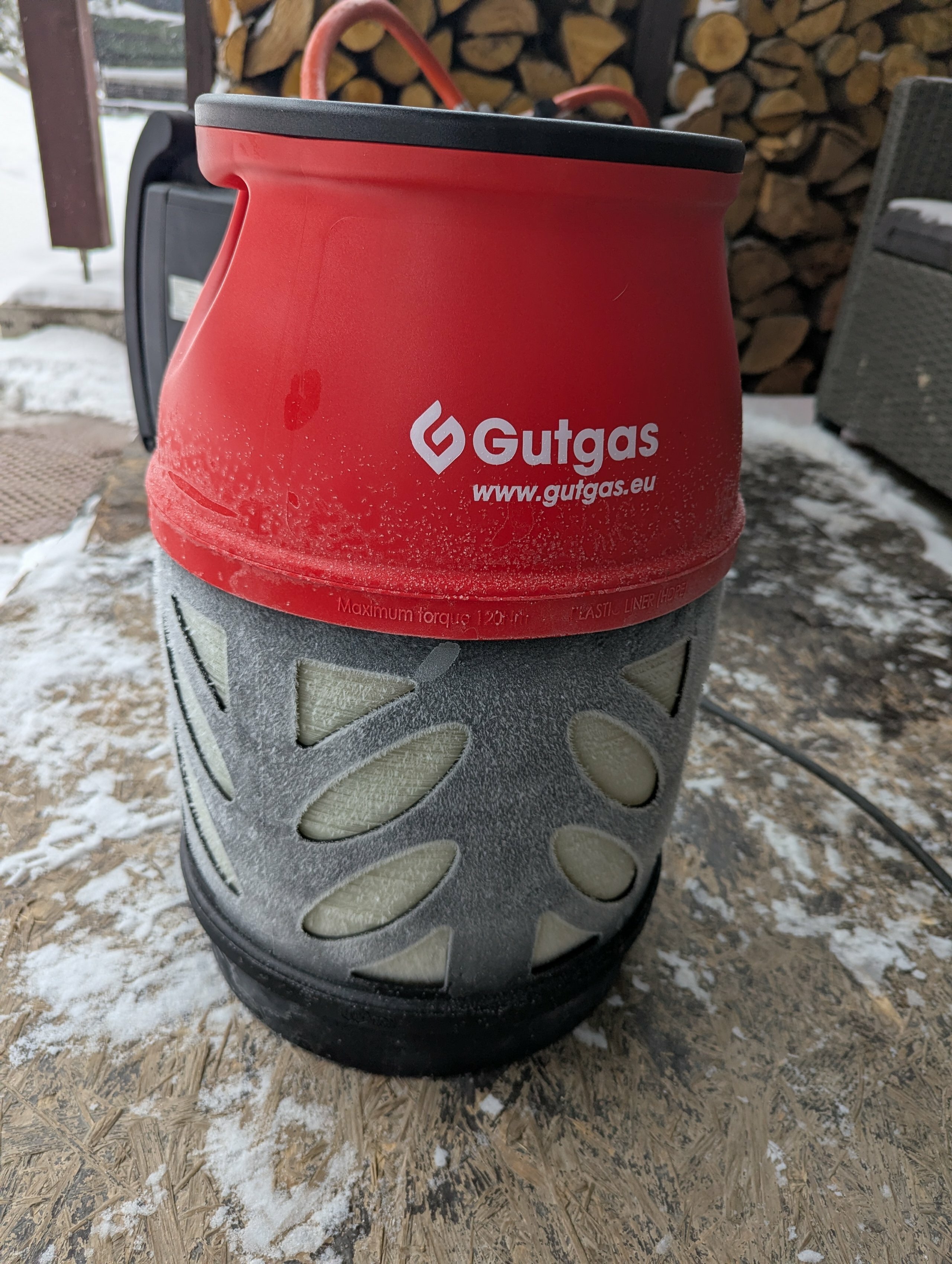

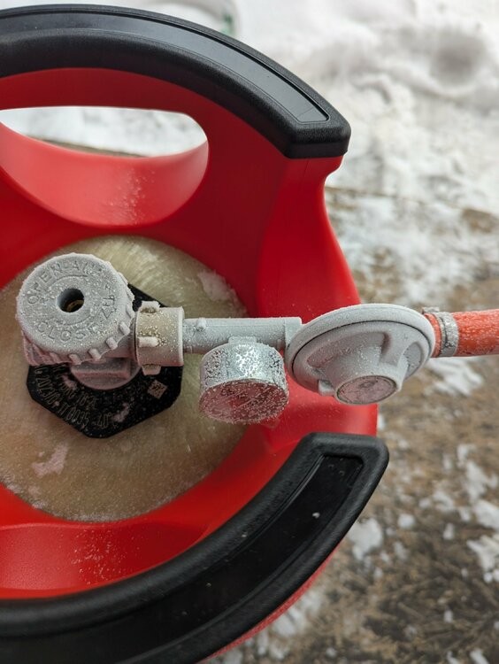

standov Опубліковано: 7 лютого Автор Поділитись Опубліковано: 7 лютого Нарешті "довгий" експеримент з газом. Вулиця -3 -5 Генератор працює 2.5 голини, виглядає трошки так собі, але поки працює. З'явилася перша газова фобія, виявилося що заправщик дуже сильно перезаправив, вдув в 18л балон 10 кг газу, що по всім калькуляторам просто овердохера, я того не знав редуктор на плитці не впорався і даванув факел з усіх щілин, тож тепер виніс на вулицю балон, остудив ніч і тепер генератором випалюю "зайвий газ". Посилання на коментар Поділитися на інших сайтах More sharing options...

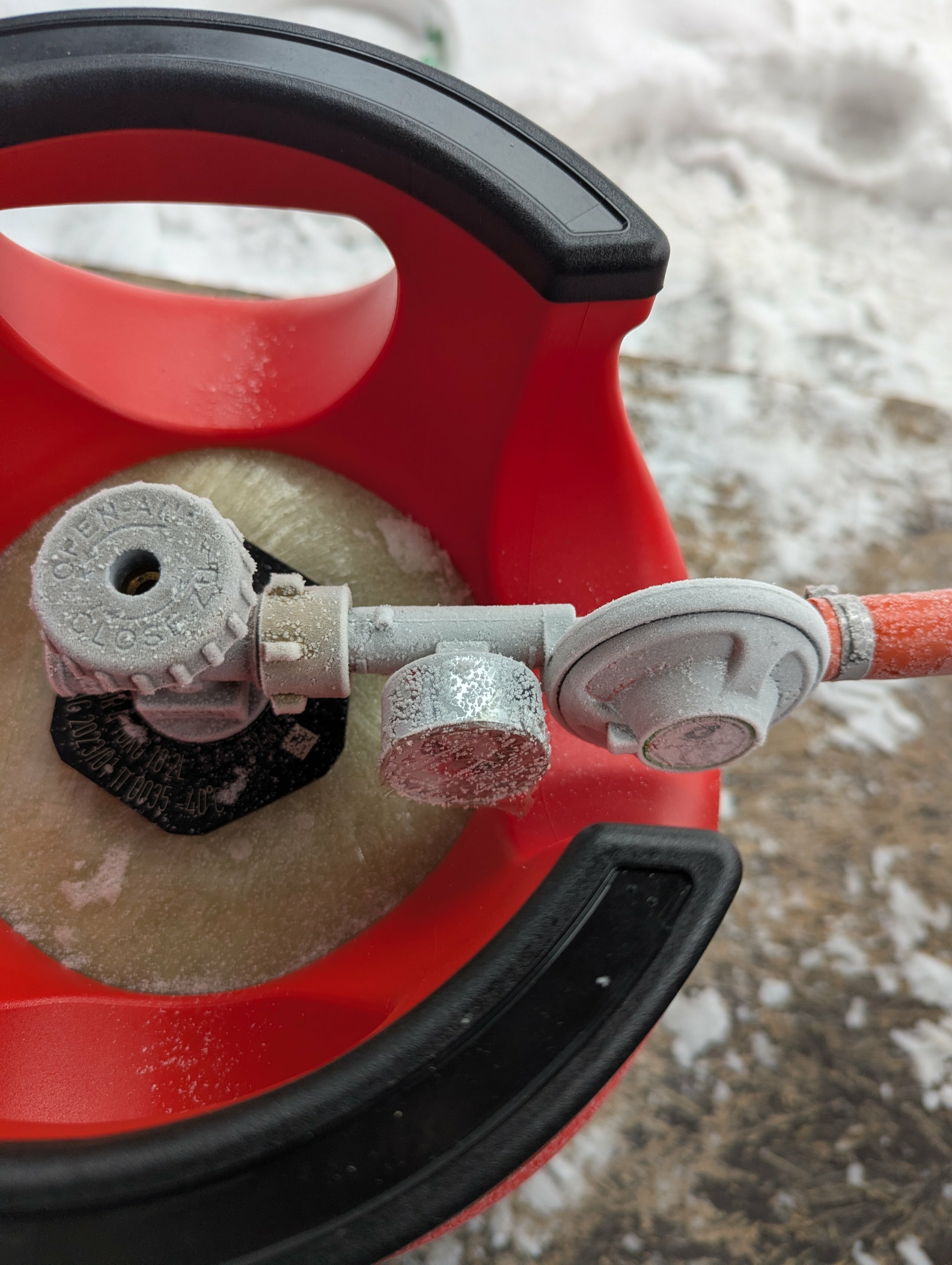

standov Опубліковано: 7 лютого Автор Поділитись Опубліковано: 7 лютого 3 години, плчав глохнути, схоже редуктор замерз остаточно ) за 3 години, на потужності десь 2.2квт випалило 4кг газу, що десь на 15% більше ніж порахувала продажна женщіна 1 Посилання на коментар Поділитися на інших сайтах More sharing options...
Volodimir Roshchook Опубліковано: 8 лютого Поділитись Опубліковано: 8 лютого 18 годин тому, standov сказав: З'явилася перша газова фобія, виявилося що заправщик дуже сильно перезаправив, вдув в 18л балон 10 кг газу фігасє? а як це вийшло? чи давили до посного? Я на заправці заливаю 70-80% від заявленого об"єму балону, поки що за два роки експлуатації тьфу тьфу все ок Посилання на коментар Поділитися на інших сайтах More sharing options...
standov Опубліковано: 8 лютого Автор Поділитись Опубліковано: 8 лютого 1 час назад, Volodimir Roshchook сказал: фігасє? а як це вийшло? чи давили до посного? Я на заправці заливаю 70-80% від заявленого об"єму балону, поки що за два роки експлуатації тьфу тьфу все ок Схоже на то, мабуть -15 тому допомогло, я-ж не досвідчений, не проконтролював. Посилання на коментар Поділитися на інших сайтах More sharing options...
Фрай Опубліковано: 8 лютого Поділитись Опубліковано: 8 лютого 19 годин тому, standov сказав: 3 години, плчав глохнути, схоже редуктор замерз остаточно Гадаю, що так довго працював завдяки матеріалу балону, металевий би здох набагато раніше. Посилання на коментар Поділитися на інших сайтах More sharing options...
yukon Опубліковано: 9 лютого Поділитись Опубліковано: 9 лютого Матеріал балона може впливати тільки на охолодження ззовні. так довго працював, бо з тепла винесли плюс тиск надлишковий. Треба "обігрівач" редуктора мутить, або весну чекати Посилання на коментар Поділитися на інших сайтах More sharing options...
Фрай Опубліковано: 9 лютого Поділитись Опубліковано: 9 лютого 2 години тому, yukon сказав: Матеріал балона може впливати тільки на охолодження ззовні Що саме ви хотіли заперечити? ) 1 Посилання на коментар Поділитися на інших сайтах More sharing options...
standov Опубліковано: 9 лютого Автор Поділитись Опубліковано: 9 лютого (змінено) 3 часа назад, yukon сказал: Матеріал балона може впливати тільки на охолодження ззовні. так довго працював, бо з тепла винесли плюс тиск надлишковий. Треба "обігрівач" редуктора мутить, або весну чекати Не винесли його з тепла він добу простояв на вулиці в нормальний мінус, а редуктор взагалі лише на вулиці живе. Вчора знову запускав, десь дві години і далі вимкнув бо 10 вечора, в цілому в моєму сценарії поки влаштовує, не знаю правда скільки сам редуктор протягне в такому режимі. Бенз теж залишається, як мінімум жипітя радить інколи на бензі ганять Змінено 9 лютого користувачем standov 1 Посилання на коментар Поділитися на інших сайтах More sharing options...

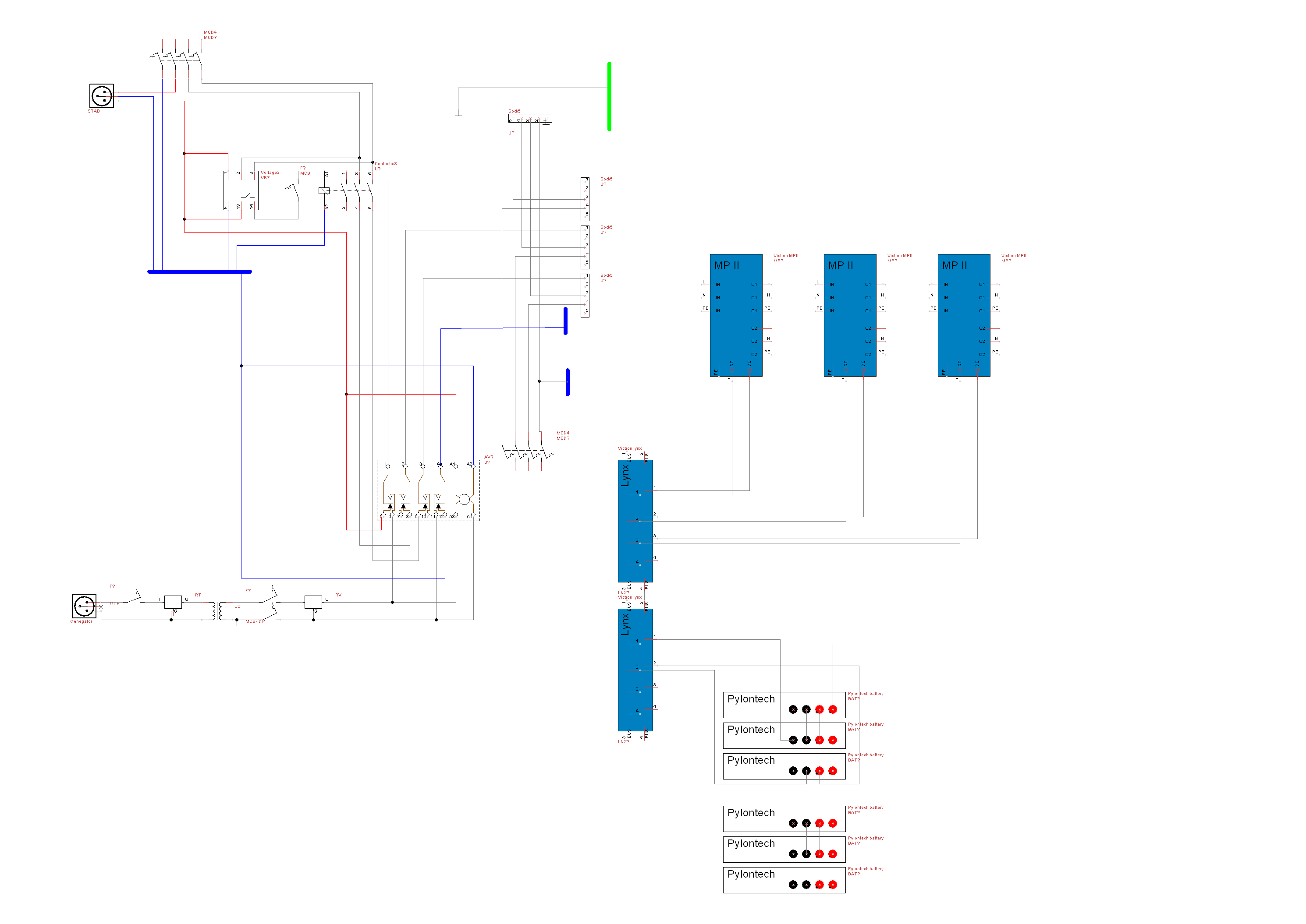

standov Опубліковано: 13 лютого Автор Поділитись Опубліковано: 13 лютого (змінено) Оскільки планую міграцію в трифазку віктрон, то вирішив переробити "ГРШ" (в кавичках, бо знаю тут формалісти бігають) під нові можливості і з урахуванням досвіду цієї зими Тези 1. підключення/відключення генератора через АВР, бо пояснити стороннюму шо куди вмикати і вимикати виявилося нереально 2. з АВР сигнал на CERBO для переводу в режим генератора 3. 1 фаза стабілізована *ПОВЗ* реле напруги 4. трифазне РН напруги залишається, яке фактично перемикає режим між 1 стабілізована фаза / 3ф з однією стабілізованою, поточний режим через вільну пару контаткора заводиться в CERBO 5. плита/елкотел не повз інвертор як раніше а через "смарт" вихід інверторів план наступний коли АВР перемикається на генератор то цербо це бачить і обмежує струм з нього, споживачі живуть з батарейок, гена заряджає батарейки на всі коли є прийнятні 3 фази система працює в штатному режимі коли 3 фази розвалилися то залишається одна і цербо переводить режим або в генераторний або в 1ф. по DC зупинився на двох LYNX (один з запобіжниками під інвертори/сонце) і один без під банки. оскільки банки не симетричні (3500 та 5000) то 5 окремим комплектом а 3.5 по парам. теоретично це дасть змогу накачувати їх струмом 200+ оскільки грошей поки/завжди не вистачає то зараз буду стартувати з одного інвертора. без стабілізатора, та одим lynx, благо схема дозволяє. Все у відповідності до назви теми Змінено 13 лютого користувачем standov 1 1 Посилання на коментар Поділитися на інших сайтах More sharing options...
АлександрБ. Опубліковано: 13 лютого Поділитись Опубліковано: 13 лютого Дякую за логічне і коректне викладення буквами ваших думок. Посилання на коментар Поділитися на інших сайтах More sharing options...
LAT Опубліковано: 13 лютого Поділитись Опубліковано: 13 лютого Вибачаюсь, а ви писали, чому саме вам потрібна трифазна система? Це тільки через електро-плиту? І скільки у вас кВт батарей? Посилання на коментар Поділитися на інших сайтах More sharing options...
standov Опубліковано: 13 лютого Автор Поділитись Опубліковано: 13 лютого 44 минуты назад, LAT сказал: Вибачаюсь, а ви писали, чому саме вам потрібна трифазна система? Це тільки через електро-плиту? І скільки у вас кВт батарей? Писав але не тут Отут readme.dovgodko.dev/як-зробити-свій-дім-енергонезалежним-та-не-спалити-торбу-грошей-716ddc2e530e Мені потрібна не стільки трифазна скільки маючи досить велику батарейку стаж питання її заряду, а також з'являється можливість її використання для інших споживачів. Однофазна система мене обмежує вже досить суттєво по обо факторам 1 Посилання на коментар Поділитися на інших сайтах More sharing options...

mib Опубліковано: 14 лютого Поділитись Опубліковано: 14 лютого 10 часов назад, standov сказал: Не, давайте посилання ) Та проще в двух словах 12 вольт 24 вольт сейчас 48 Имхо с виктроном в трехфазной конфигурации вы наиграетесь, и это будет заметно дороже чем поставить одну трехфазную дею, а для генератора к ней зарядное из блока питания У деи один минус она не любит перекос напряжения по фазам, но при этом работает от 90 вольт, на практике у меня работает на 155 3 Посилання на коментар Поділитися на інших сайтах More sharing options...

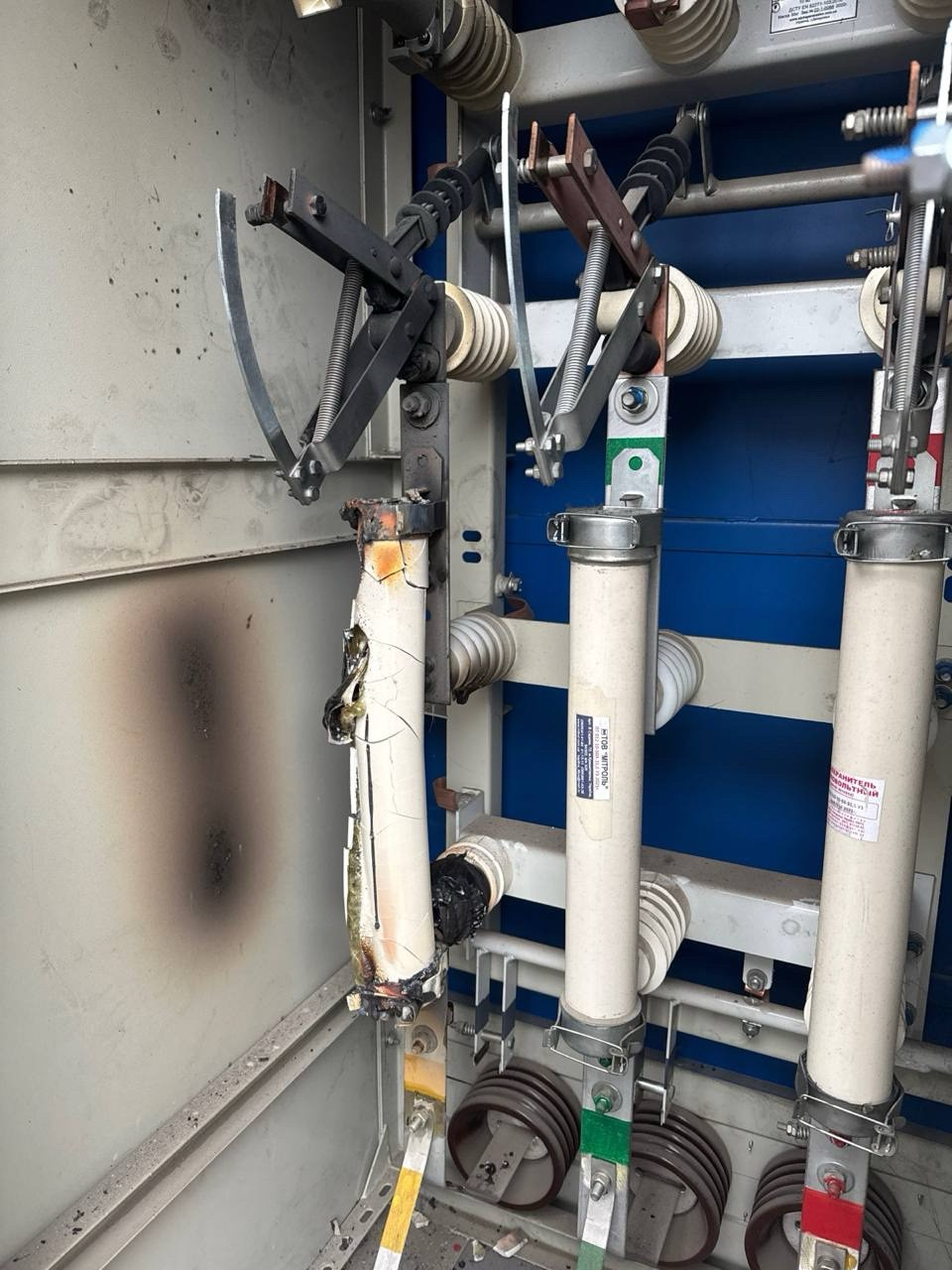

Vikctor Опубліковано: 14 лютого Поділитись Опубліковано: 14 лютого 29 минут назад, mib сказал: Имхо с виктроном в трехфазной конфигурации вы наиграетесь, и это будет заметно дороже чем поставить одну трехфазную дею Реальний кейс з життя прям ось зараз. Є замовник, будинок якого на жирній вулиці. Впевнений там у всіх є інвертори/електрички і загальне споживання електрики в цілому виявились помітно більшим за довоєнні розрахунки ДТЕК. Тож 700А запобіжник по високовольтній частині горить щодня. Іноді 2-3 рази на день. Спойлер Можливо якби світло не вимикали, то система витримувала б навантаження, але наразі не витримує. В нього 15кВт 3ф деє, але остінні 3 тижні 3ф в нього немає. В кращому випадку є одна фаза. Флетпак він ще не придбав й тому маслає 3ф генератор щодня. Панелі вчора йому встановили, але лишень на панелях він не виживе взимку. Тому дуже шкодує що не придбав три однофазних деє, бо місця в хозблоці в нього повно. В його сусіда люкспавер і пілонів на 20кВтг, але його дружина щодня дзвонить йому на работу й скаржиться що вона з дітьми не може навіть чаю попити, бо незважаючи на заряджені батареї через примхи люкспавера світла немає. Як виявилось люкспавер (принаймні та модель що в нього) дуже примхливі до напруги і в цілому якості мережі. Тому він виставляє в налаштуваннях можливий мінімум біля 170В, але на 190В інвертор уходить в помилку, яка не лікується перезавантаженням як деє. Йому дістанційно на платній основі все те лікують, але це не так швидко як перепрошити дею зверненням в вотсап групу. Тому за порадою сусіда він вирішив придбати три 1ф деєї і деєвськи акб. Від останнього я його швидко відмовив, запевнивши що пілони працюватимуть з будь-яким інвертором не гірше ніж зв'язка деєвських девайсів. Наразі він вже переорієнтувався в бік трьох інверторів від віктрон, бо він техногік на кшталт ТС і знаючи його пристрасть до моніторінгу/віддаленного керування я порадив йому звернути увагу на віктрон і підказав стосовно нкону. Вже все замовив, а мені буде цікаво все те встановити/налаштувати. П.С.: в приятеля на сусідній вулиці теж вже більше місяця немає двох фаз і в нього теж 3ф деє. Дуже ображається що саме я порадив йому взяти 3ф і не паритись... 2 Посилання на коментар Поділитися на інших сайтах More sharing options...
mib Опубліковано: 14 лютого Поділитись Опубліковано: 14 лютого Дея тоже отлично интегрируется в хом ассистент или в умный дом ТС По поводу зарядки вот очень интересный экземпляр, но меня жаба задавила 9000 возможно потому что мне еще не приходилось заряжаться от генератора, а так у нас тоже горели и предохранители на трансформаторе и автомат постоянно выбивает, благо что я могу сам его включать vt.tiktok.com/ZSmMSCLSS/ Посилання на коментар Поділитися на інших сайтах More sharing options...
