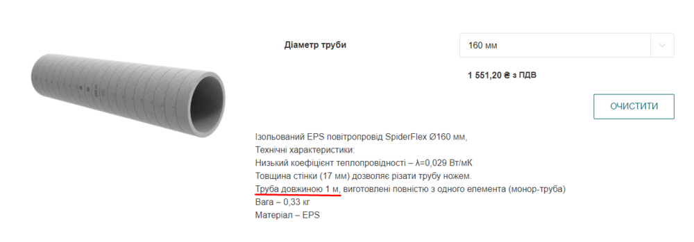

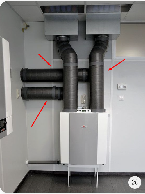

А може хтось підкаже що це за тип повітроводів? Часто їх бачу на всяких таких модних фото, але без поняття як їх шукати і чи взагалі такі є на нашому ринку. Я так розумію вони або утеплені з заводу, або з того самого спіненого політелиену, з якого роблять корпуси для ПВУ.

3 години тому, TaurosRMK сказав:
Це той самий вспінений поліпропілен, з якого роблять корпуси ПВУ. Я в нас таких повітропроводів не зустрічав.

5 годин тому, TaurosRMK сказав:
1 годину тому, volomoto сказав:
вони є, тільки ціна там не гуманна - за 0,5м 160мм 39EUR.
В інсті натрапив на продавця SpiderFlex.
37 хвилин тому, Andrii Kabanchuk сказав:
0,5м
Таки 1 метр, але все рівно не дешево. Але якщо все зроблено гарно, дорого-богато, то купивши пару метрів труби вже не збіднієш 😁 Виглядає гарно, можна на виду залишати, а не ховати в ніші/шафи, і не потрібно додатково якісь утеплення видумовувати.

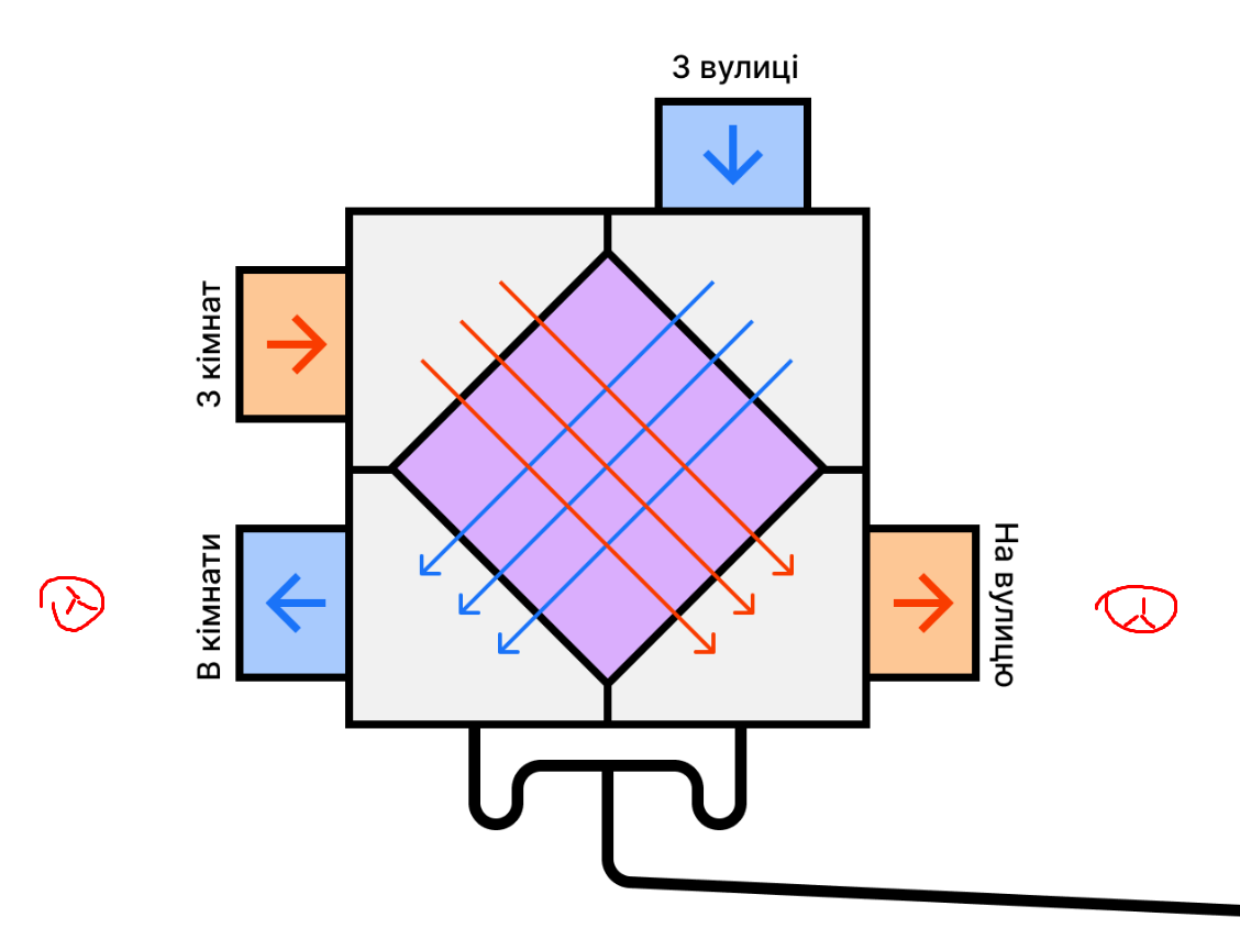

біля рекуператора зробив сифон з ППЕ колін, щоб з труб не тягнуло повітря
В якому саме місці знаходиться відвід конденсату по відношенню до витяжного вентилятора та теплообміннка?

3 години тому, Dmode сказав:
Ось так

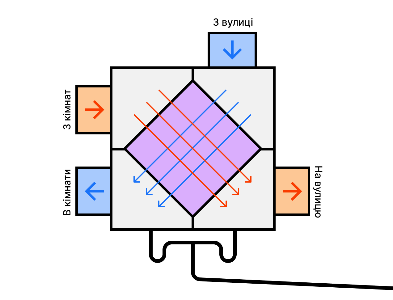

Вентилятори де розташовані на схемі?

22 хвилини тому, Dmode сказав:
Обидва після рекуператора.

Тільки що, TaurosRMK сказав:
Після це в якому напрямку?

19 хвилин тому, Dmode сказав:
Після це після 😄 Тобто тягнуть з рекуператора, а не дують на нього. А це щось змінює в даному питанні?

45 хвилин тому, TaurosRMK сказав:
Тобто в місці утворення конденсату у Вас розрідження. Якби був підпір то можна би було сифону не робити. Рух витяжного повітря трохи грів би дренажний канал, і якщо б його додатково утеплити, то думаю було б достатньо щоб він не замерзав, при постійній його роботі. Звісно при зупинках все що там залишилось і не витекло замерзало би...
У вашому випадку там розрідження, тому без сифону буде підтягувати холодне повітря з вулиці, і тим самим його охолоджувати.
Взагалі це повний трешак, керувати конденсатом в неопалювальному об'ємі. Тут дійсно потрібний гріючий кабель, та автоматизація його керування.

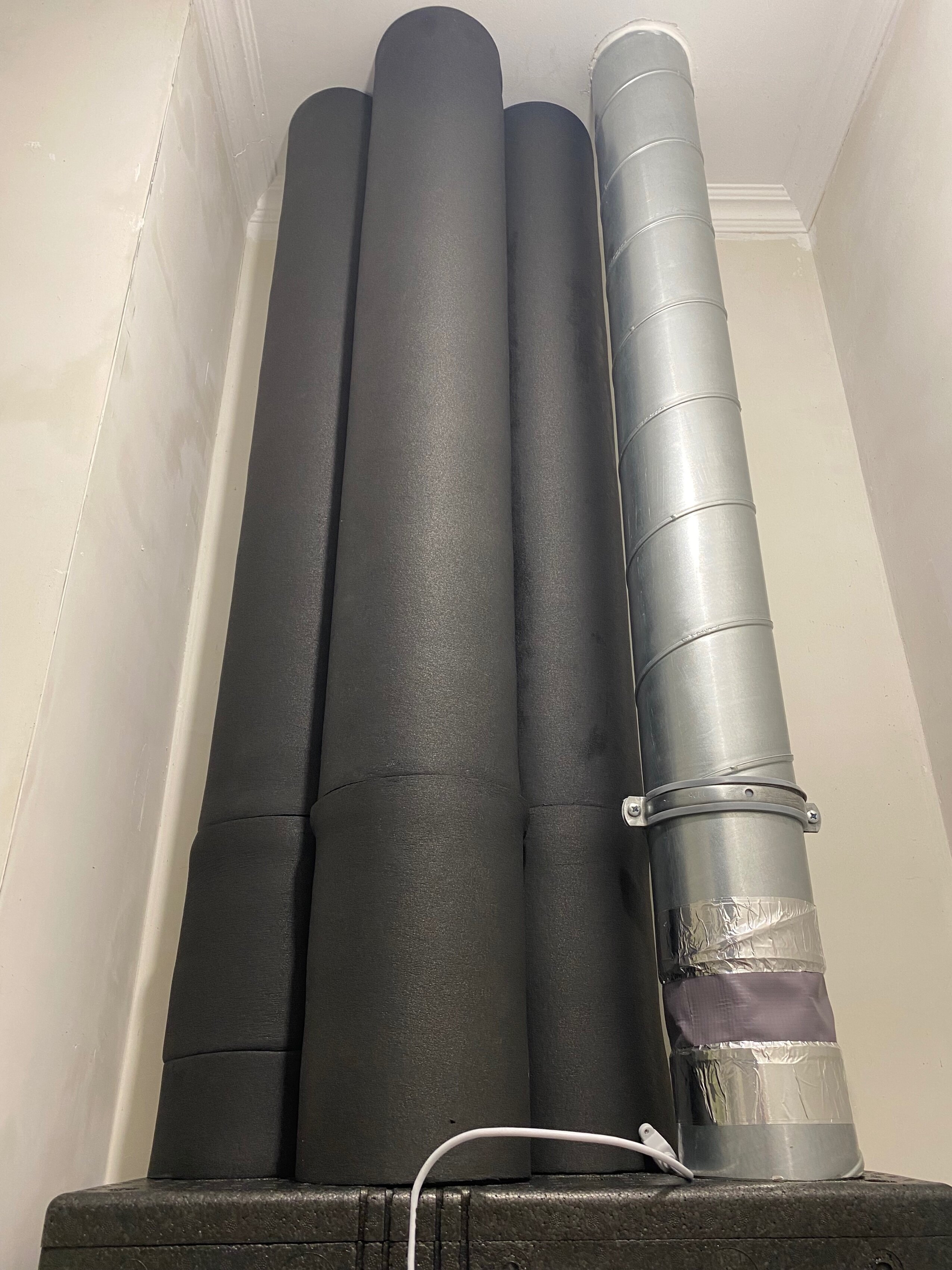

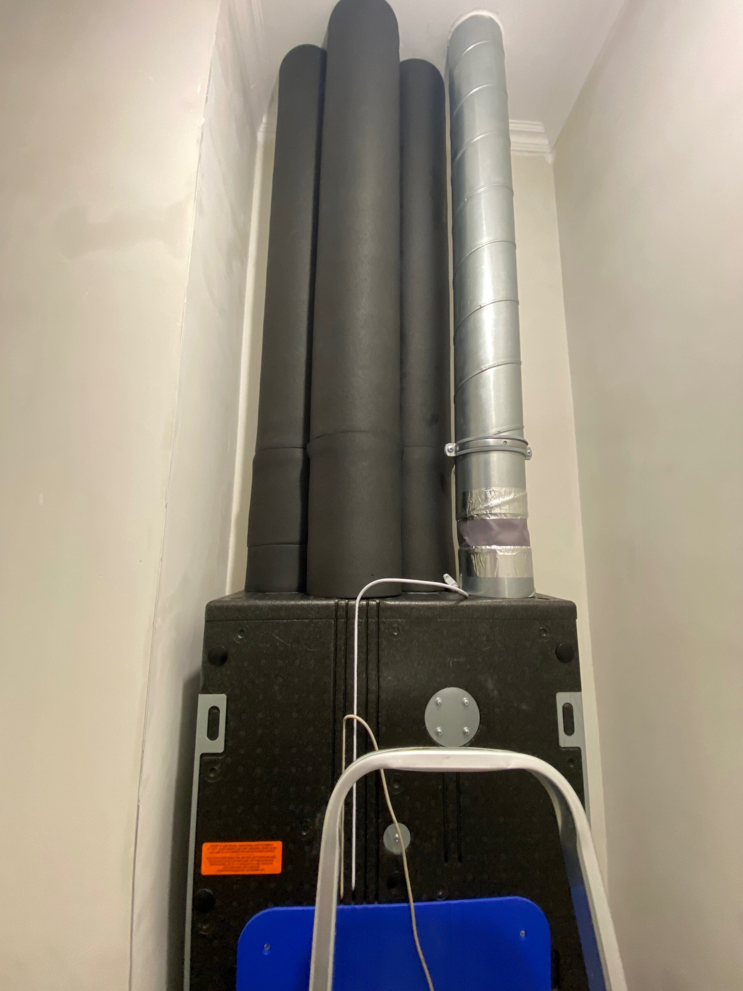

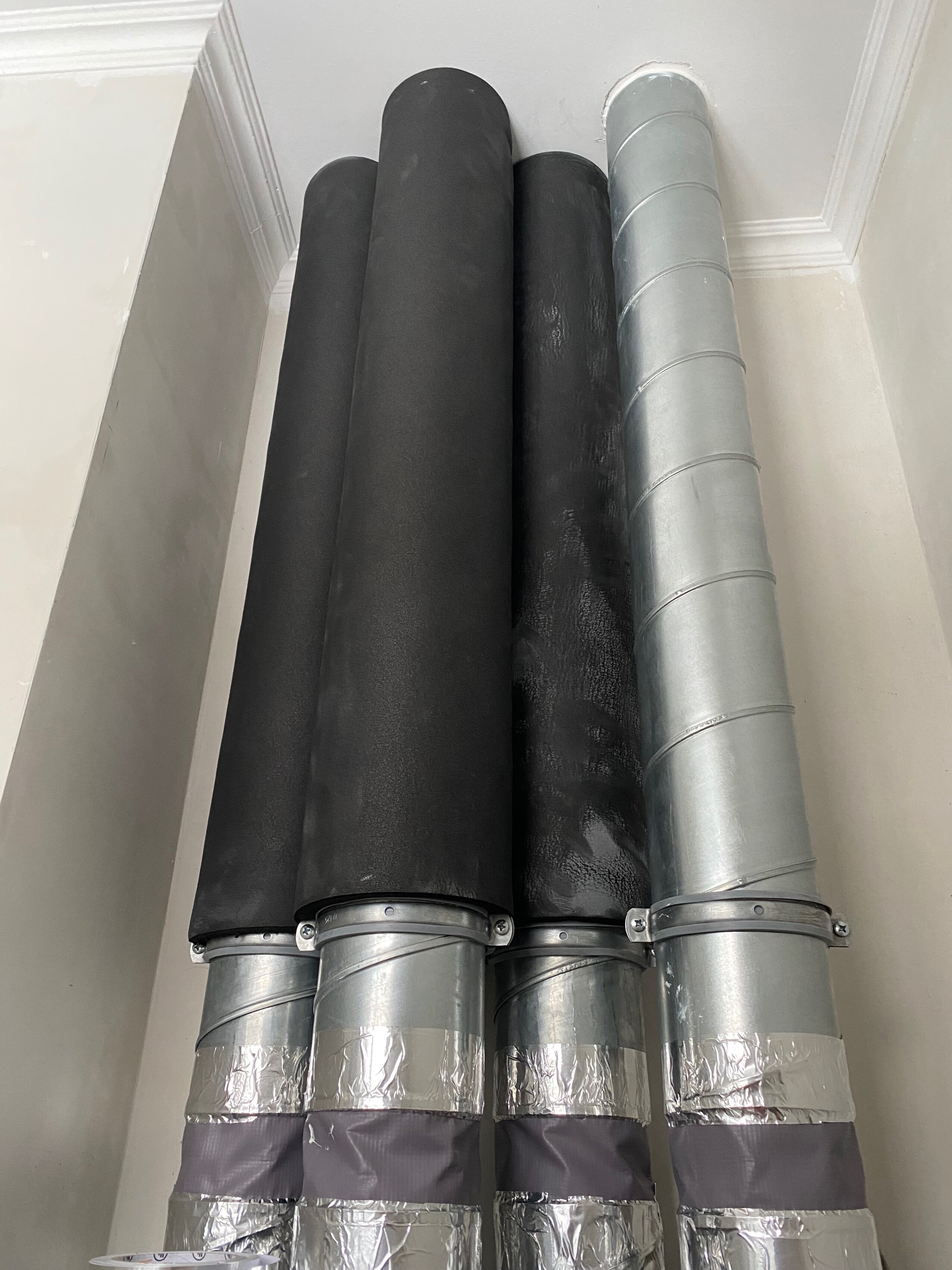

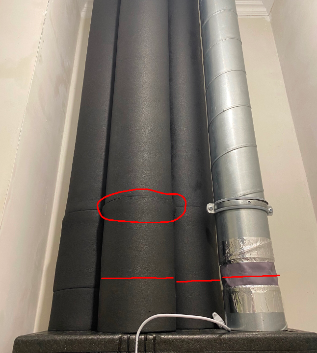

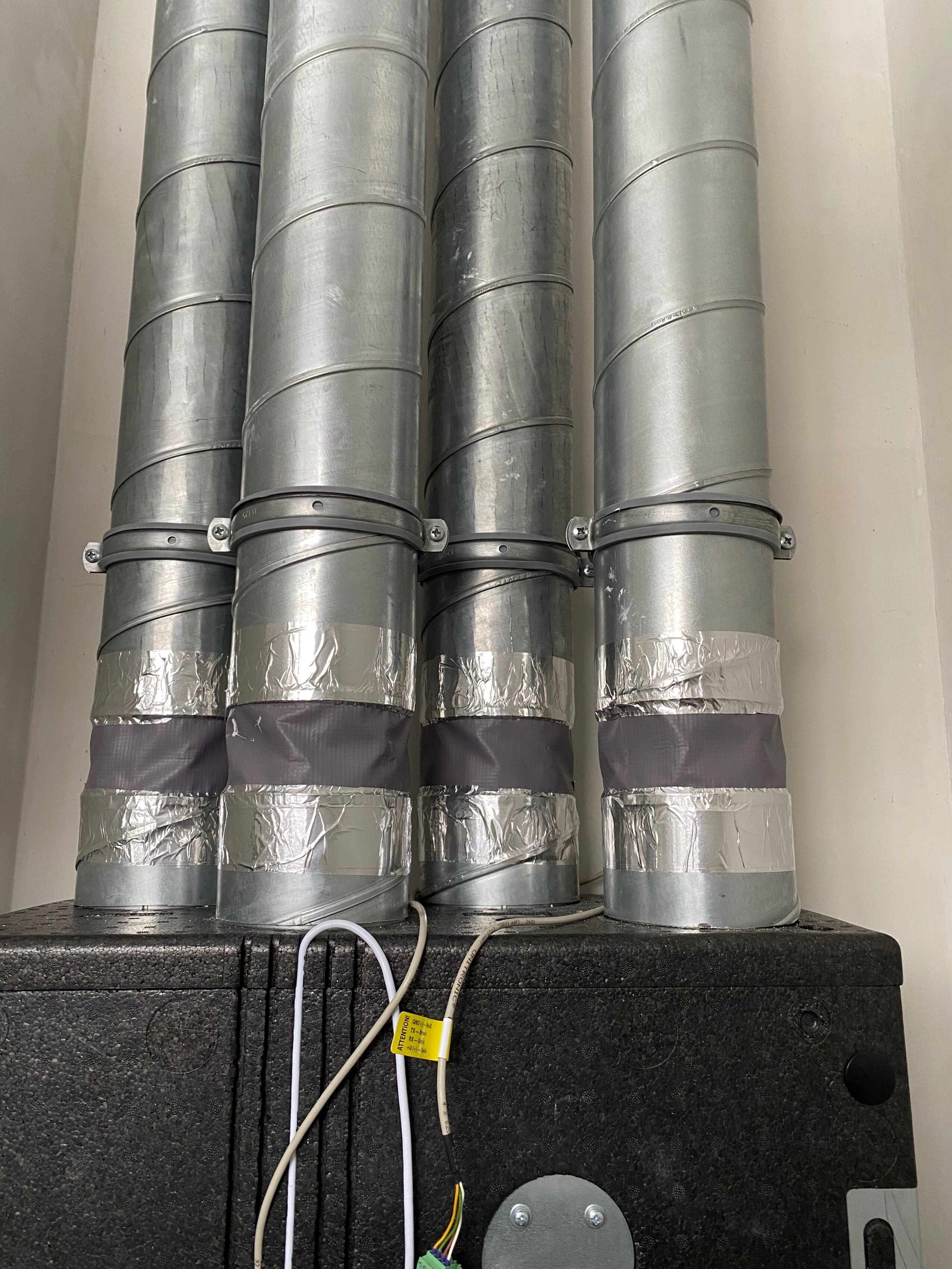

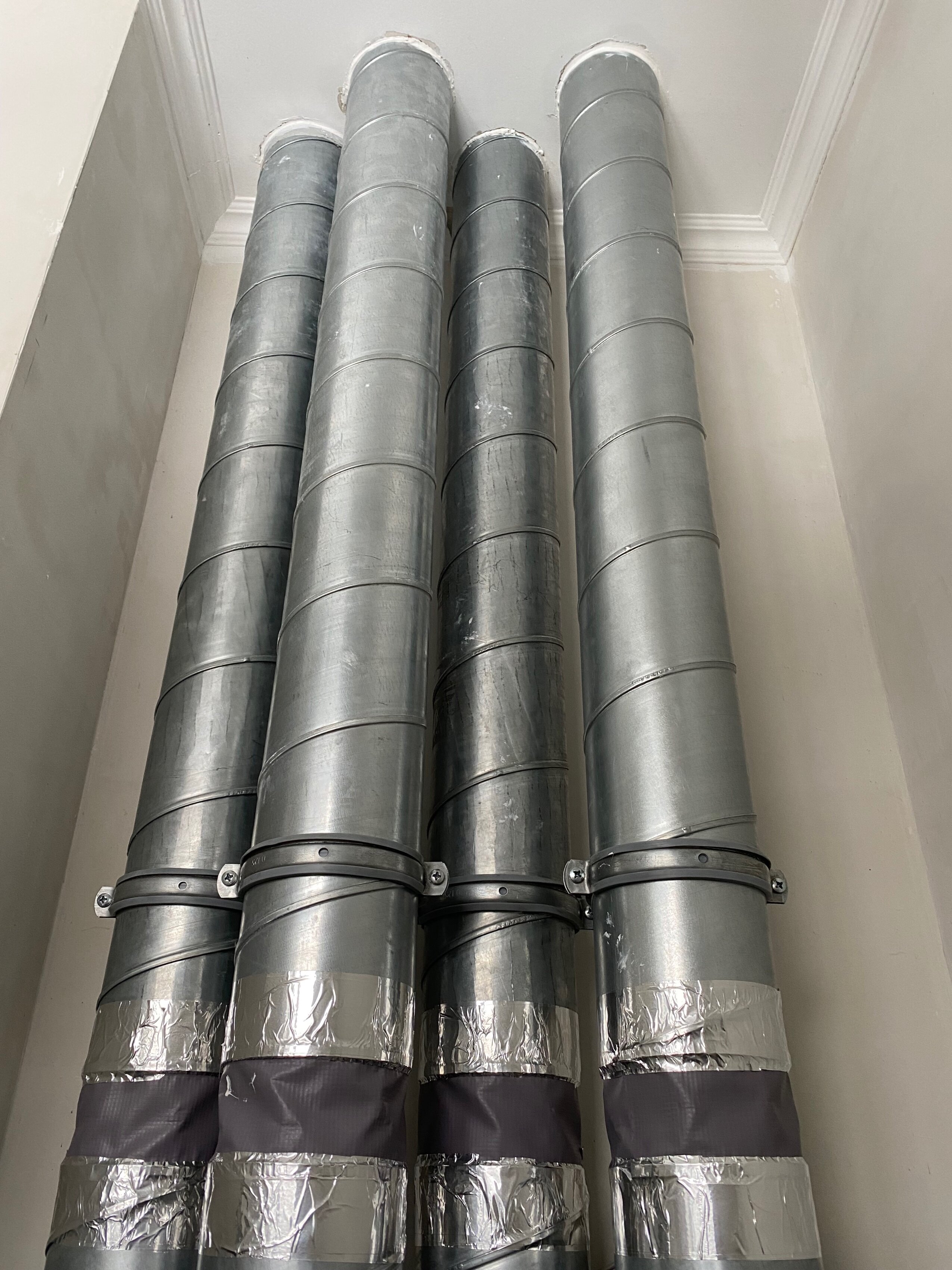

Сьогодні завершив ще один етап: закріпив скотчем гнучкі вставки, закрив щілини у стелі поліуретановим герметиком та утеплив повітроводи. Чому утеплив все, окрім викиду на вулицю? Тому що фактично, установка знаходиться у підвалі і температура повітря в районі ПВУ 18 градусів. Обмотував каучуком без клейкої основи. Робота була не складна, але виснажлива. Між повітроводами 5см. Навіть моя не велика рука між ними не завжди пролазила. Така ціна компакності. Каучук товщиною 25мм. Сподіваюсь того вистачить, щоб ввідний повітровод не плакав, бо якщо заплаче, не юявляю як його в таких тісних умовах доутеплити…
Лишився останній етап - скласти повітровод подачі повітря. Там буде кишеньковий фільтр, переднагрівач та додатковий термостат. Досі не можу вирішити, чи потрібен туди пресостат. Чи поставити той пресостат на кишеньковий фільтр…
Так як буде кишеньковий фільтр, я витягну фільтр подачі з ПВУ. Буде підмінкою.
Змінено користувачем МакДо
Хм, я який тоді толк від гнучких вставок, якщо вони сховані в каучук? Теоретично може щось будуть давати, але як на мене вони мали б бути відкриті. Вийшло так, що ви поставили ці вставки, але потім обмежили їх роботу. Або робити утеплення так, щоб стик каучуку був на місці гнучкої вставки і робити там 2-3мм зазор. Приблизно як на скріншоті.
Чим каучук клеїли до повітровода, якщо він без клейового шару?
Змінено користувачем TaurosRMK
42 хвилини тому, МакДо сказав:
якраз труби від-до ПВУ - будинок можна було не утеплювати. А ці що на вулицю будуть зимою плакати на ділянці в будинку.
28 хвилин тому, TaurosRMK сказав:
Каучук дуже мʼякий, здається, ніби він не сильно там щось стискатиме. А можливо і допомагатиме глушити можливі вібрації. Каучук на клейовій основі на багато щільніший і клейовий шар армований. Можливо він би і був тією шкаралупою.
апдейт: доречі, на подачу у будинок додатковий шов як раз на вставці. Економив матеріал 🤣
Обгортав рівненько край до краю і зклеював алюмінієвим скотчем. Повернув шов до стіни, щоб красивіші фото вийшли 🤣
