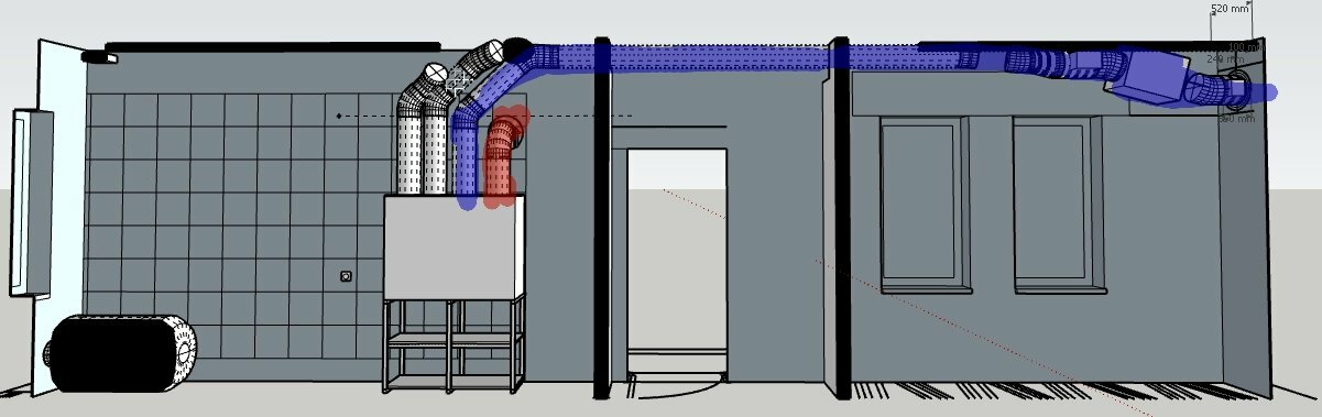

Моя вентиляция с рекуперацией Chandelle C 2-200

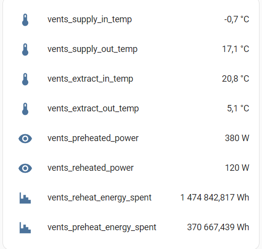

По рекуператору така зараз картинка:
скільки зараз на вулиці - не знаю, немає датчика, думаю, вже зараз десь -5 (-9 зранку дивився в машині та в онлайн погоді)
алгоритм - отримати +5 на виході на вулицю. може, не оптимальний, але такий зашитий в А21
Змінено користувачем shneider_vova
Ось як працюють нагріваючи (там 2 - попередній та пост, вони дають навантаження незалежно, тож піки навантаження різні)
  • Дякую 1
1 минуту назад, shneider_vova сказал:
Зі своїх спостережень помітив що обмерзання загрожує коли температра (supplyIn + extractOut) < 0. На всякий випадок даю 1С запасу, тобто (supplyIn + extractOut) < 1. В тебе зараз 5.1-0.7 = 4.4, тобто якщо би можна було керувати алгоритмом, то 3.4С підігріву можна би було зекономити.
  • Дякую 1
1 минуту назад, Dmode сказал:
так. при чому він вмикається за меньшої дельти (наприклад, при -2.5 притоку), а вже потім, мабуть, працює в режимі "відтайки", тобто більше енергії пробує залишити в теплообміннику. Ну і замерзання суттєво залежить від вологості повітря в будинку, тож мабуть, при 30% та 50% воно обмерзає по різному. Але можливості керування такого складного тут немає, да й не потрібне воно на такому об'ємі.
7 минут назад, shneider_vova сказал:
В мене 1 шт на 1.2кВт, включається по умові описаній вище. Але керується зміною вольтажу, тобто працює постійно пропорційно потребі. На повну потужність ще не бачив щоб працював.
5 минут назад, shneider_vova сказал:
Температура на виході залежить від вологості в будинку, по спочатку іде конденсація а потім замерзання. Конденсація впливає не температуру, тобто формула залежності по різниці температур враховує вологість в буднику.
5 минут назад, Dmode сказал:

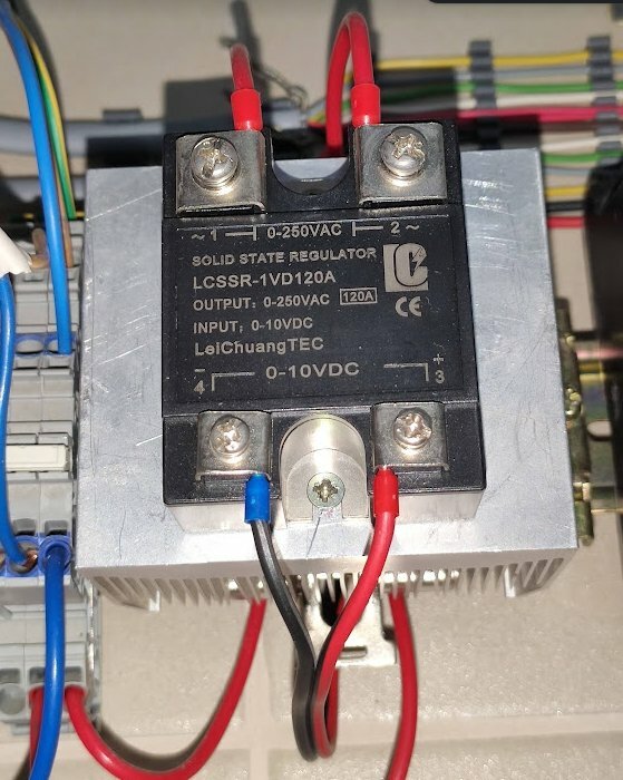

в тебе штатний Вентсовський чи інший моднявий? бо в мене фірмовий. Щоб ти зрозумів, він підключаєтся до плати керування установки кабелем з роз'ємом DB-9M:
я такий останній раз бачив в інституті
Знову ці жахи з обмерзанням рекуперації. Згадую те як кошмар. Але то був кошмар на холодному горищі, куди не хотілося часто підніматися.

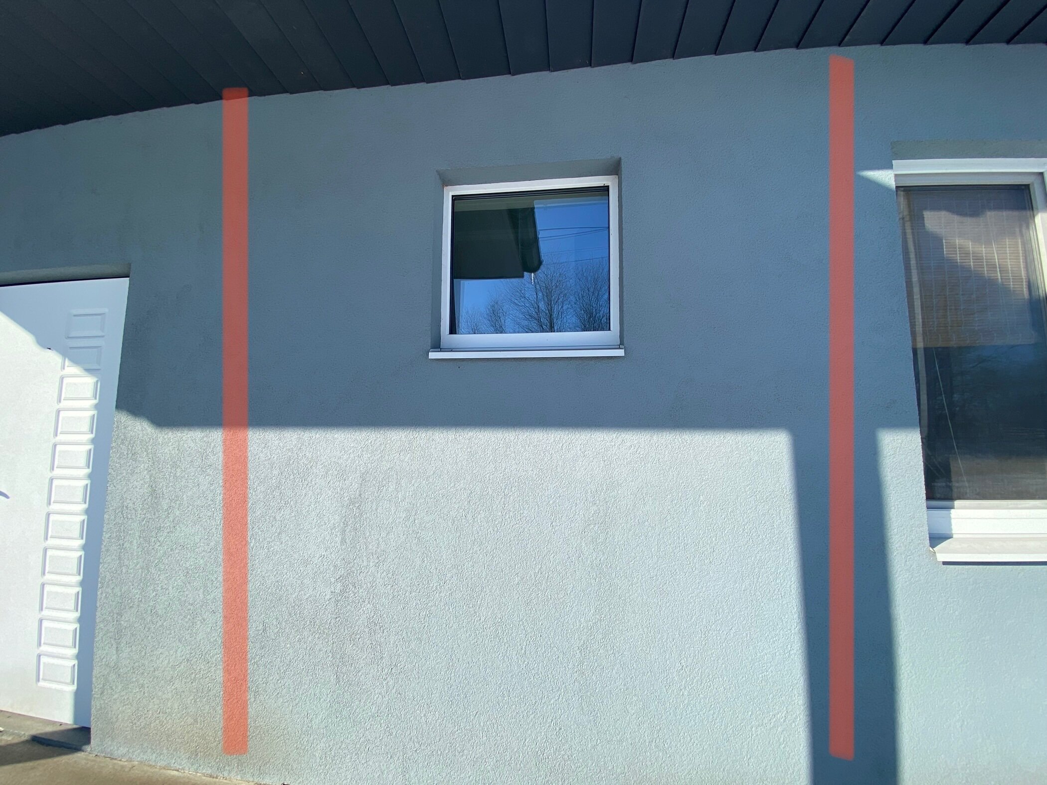

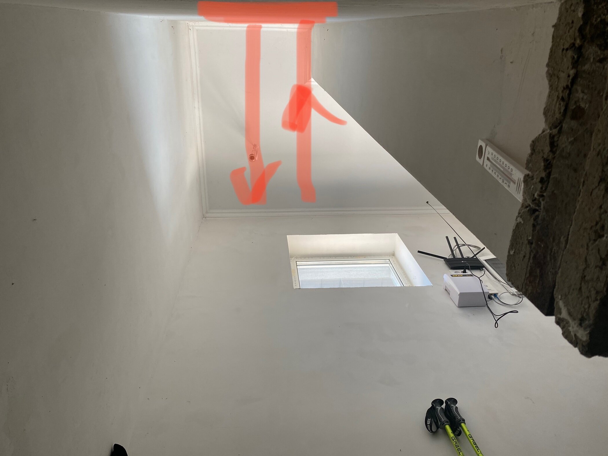

Шановні, не можу визначитися з подачею та витяжкою з/на вулицю. Маю раніше зроблені отвори у фронтоні. Якщо під’єднувати установку до них, то потрібно пройти повітроводом крізь стелю і повернути 90 градусів в сторону фронтону, до якого близько 3,5 метрів. Не знаю, на скільки це задушить систему і чи не буде проблем з утворенням конденсату у витяжному каналі. Інший варіант - підйом до стелі, поворот на 90 градусів і під стелею крізь зовнішню стіну. Але ця стіна прямо біля входу в будинок. Який варіант краще обрати?
12 минут назад, shneider_vova сказал:
 Вентс НК 250-1,2-1. Керується контролером виходом 1-10В через ось таке релє.
Змінено користувачем Dmode
  • Дякую 1
Фото - вид знизу. Однією товстою лінією позначено місце розташування ПВУ. Стрілками - на зовнішню стіну.
також ця ж стіна ззовні. Лініями позначені межі приміщення, де буде розміщена ПВУ.
(п.с. - підшивку не крива, то риб’яче око)
18 минут назад, МакДо сказал:
Можна комбінувати. Щоб не задушувало можна взяти збільшений діаметр повітропроводів. Щоб на витяжці не було конденсату її треба добре утеплити, особливо за межами опалювального об'єму. Важливо щоб приток був подалі від вихлопних газів авто, і якщо біля входу у Вас може стояти заведена машина, то краще брати повітря подалі від цього місця.
6 хвилин тому, Dmode сказав:
Можна комбінувати. Щоб не задушувало можна взяти збільшений діаметр повітропроводів. Щоб на витяжці не було конденсату її треба добре утеплити за межами опалювального об'єму. Важливо щоб приток був подалі від вихлопних газів авто, і якщо біля входу у Вас може стояти заведена машина, то краще брати повітря подалі від цього місця.
Так, там як раз ґанок, де полюбляють курити гості. Неподалік парковка і у випадку з дизельним двигуном то буде запах. А витяжний, хз чи буде норм щоб біля ґанку стояли запахи. Роздумував як варіант використовувати попередні отвори. Але цього разу зробити нахил труби витяжки у напрямку вулиці. А вхідний канал виконати з труби в 150мм. Але потрібно утеплювати обидві труби, через спеку натгорищі влітку. Якщо так, то яким матеріалом найкраще утеплити труби? Мій невдали досвід з обмотаною мін ватою не здавався мені надто надійним.
Після рекуператора - сумнівно, що там залишиться ще якась волога, щоб випадати конденсатом... додаткові метри повітряпроводу - то не проблеми, це декілька паскалів, а установки високонапірна.
