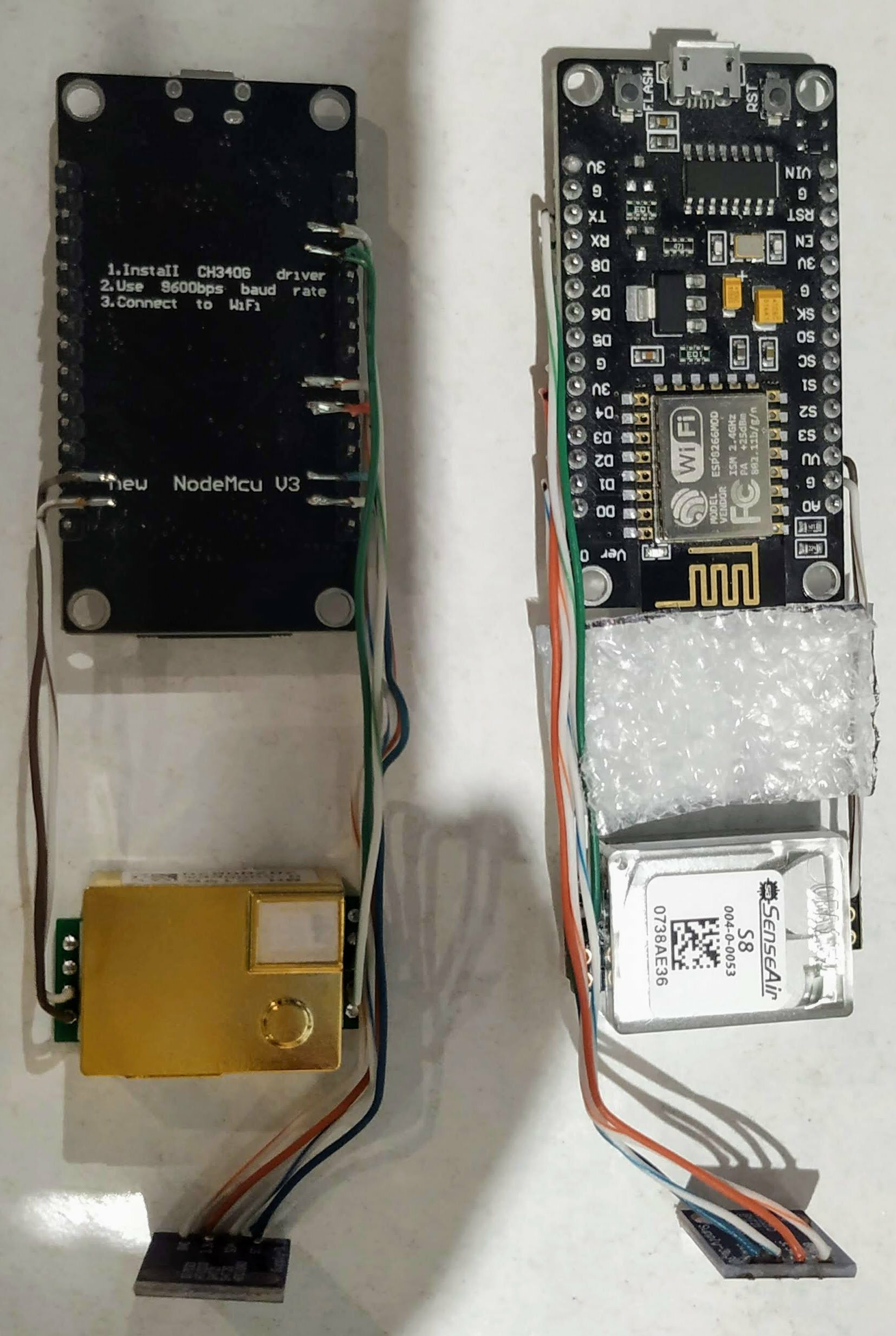

Так, коли я виношу його на вулицю, від того, що вбудованний датчик температури не встигає охолонути, він починає брехати навіть нище 200, треба чекати 20 хвилин і тоді вмикати калібровку, а якщо автокалібровка "тупа" по найменшим показникам, без очікування стабілізації температури, то  нормально працювати вона напевно буде тільки літом (коли температура в будинку співпадає з вуличною)
29 минут назад, normal сказал:

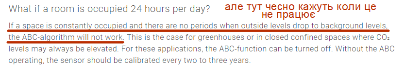

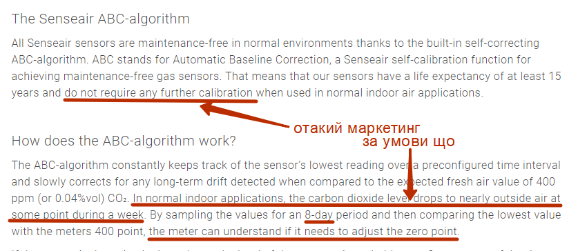

У сенсіріон алгоритм привязаний до найнижчого показника і до проміжку часу за який сенсор збирає дані, це близько 8 днів. Після цих 8 днів відбувається зміщення базової лінії у визначеному алгоритмом напрямку на 50ppm. Коли цей момент настане невідомо бо сенсор ніде не сигналізує про початок періоду відліку цих 8 днів. Може це настане одразу як Ви вийшли на вулицю, а може і через 1~8 днів. При початковому зміщенні у 200ppm, знадобиться 4 таких періоди, сумарно 32 дні. В такому випадку опція ручного калібрування дозволяє досягти потрібного результату одразу.
Спойлер
Також вказують що відключення автокалібрування вимагає рідшого ручного калбірування. З досвіду можу сказати що з виключеним автокалібруванням показники дрейфують майже так само. Тому вірогідні значення можна отримати тільки на протязі тижня з моменту останнього калібрування на вулиці. Та якщо потім раз на кілька днів виносити сенсори на вулицю.
Змінено користувачем Dmode
В мене MH-Z12 автокалібровка увімкнена, просто раз у день гарно провітрюю, щоб не дрейфував
28 минут назад, Enot123h сказал:
Можливо коли сенсор близько до відкритого вікна, це буде працювати. Але памятаю що в мене можна було відкрити всі вікна на 1 і на 2 поверсі, і тільки через 20-30хв такого провітрювання сенсор в кухні (близько до центру будинку) починав наближатись до вуличного рівня.
Згоден, тут квартира маленька, дуже швидко СО2 падає. У домі як і у вас 20-30 хв було потрібно
У офісі порівнювал MH-Z12 та senseair S8 кілька місяців, +- однаково було, але там кожної ночі до 400 опускалося, коли людей не було. У обох автокалібровку не вимикал.

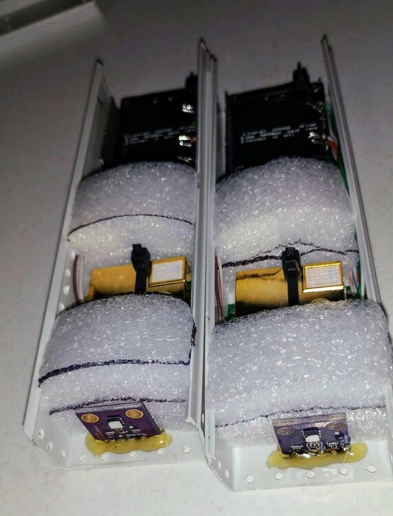

З короба 20*40 гарний корпус вийшов
Змінено користувачем Enot123h

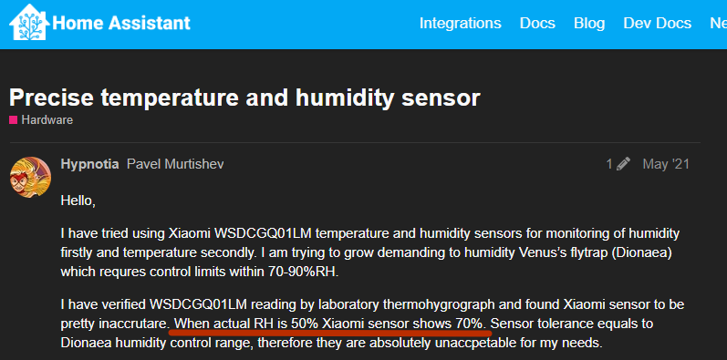

Датчики вологості мої явно брешуть. Метеостанція показує дуже сухо, до 40%, датчик Xiaomi показує дуже сиро, 60-70%.
2 хвилини тому, yur43 сказав:
Можливо придбайте аптечний психрометр вит-1 для перевірки?
попитайте в аптеках. Все частіше психрометри на повірку не передають, а купують нові - дешевше.
18 минут назад, yur43 сказал:
яка саме модель?
15 хвилин тому, Dmode сказав:
яка саме модель?
rozetka.com.ua/xiaomi_ytc4018cn/p35003663/
там є калібровки параметрів, згодом підрегулюю
Змінено користувачем yur43
1 час назад, yur43 сказал:
В мене два аналогічних квадратних вже роки два, поки показують адекватні іншим пристроям значення як по температурі так і по вологості. В ваших і моїх стоять сенсори Sensirion  SHT30 . Часом зустрічаються і негативні відгуки щодо точності вологості як оцей на скріні:

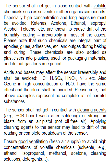

Ось ще знайшов описання умов при яких може виникнути незворотній дріфт показників SHT30 (розчинники, клеї, кислоти, засоби для чищення, повітря з компрессора без маслофільтра).
Спойлер
Тому мені більше подобаються саморобні, бо можна самому обрати компоненти. В мене на на SI7020 ще нарікань нема.
В саморобному можна зробити нормальний протік повітря, а не ота одна мілліметрова дірочка на весь прибор, в мене SHT21 не брешить, реагує майже миттєво. Якщо у самого девайса погана вентиляція, то датчик температури може нагріватися від інших компонентів, а якщо бреше температура, то і відносна вологість
