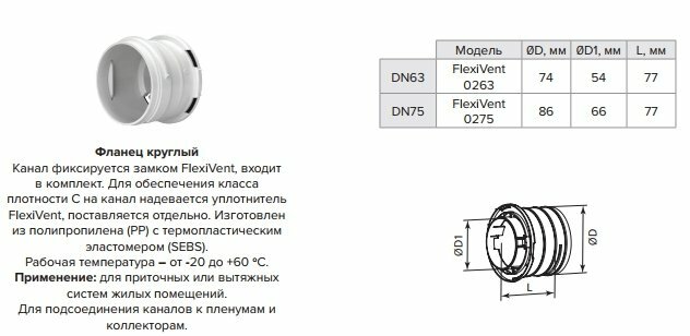

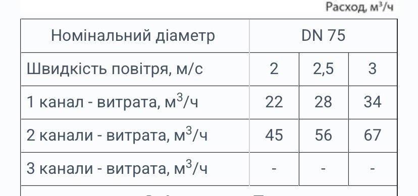

2 часа назад, МакДо сказал:
Щоб зрозуміти, яи це дорого, мені потрібно зрозуміти конструктив системи. Якщо траса йшла ф125, то чи замінить її по пропускній можливості 2*63 чи 2*75. Чи можна сумувати «січення» діаметрів?
Пропускна здатність каналів, та їх опір при різній швидкості повітря, вказані у файлі приведеному вище. Грубо принцип такий, в кожну кімнати прокладається по 1 каналу на кожну людину. Наприклад спальня для двох дорослих 2 канали, і т.д.  63 трубу не розглядав би, вона скоріше для випадків коли треба економити на висоті. На сайті теж з'явився 90мм канал (в каталозі по ньому параметрів не вказано).

Трошки почитав. Сумно, що дві труби 75 зможуть подати 50м3 в одну кімнату при комфортному рівні шуму. В спальню і залу потрібно додавати анемостати. Така собі ідея.

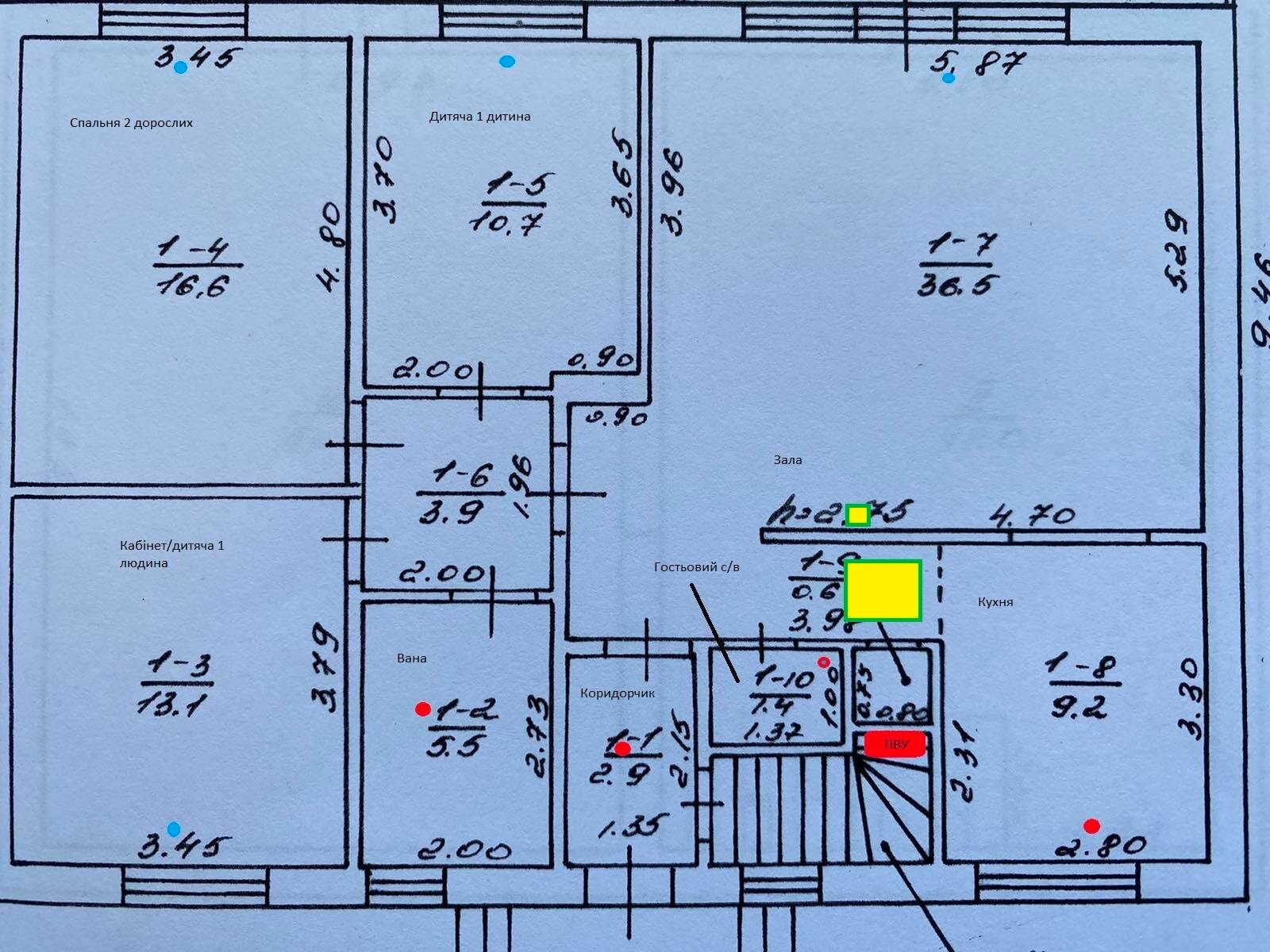

Намалювати не можу. Не вмію. Не знаю як)))
На подачу:
2 труби ф75 в спальню, 1 в дитячу, 1 в кабінет, 2 в залу.
На витяжку:
2 труби ф75 з кухні, 1 з коридору при вході, 1 з гостьового сан вузла, 2 з ванної кімнати.
всього в будинку 4 людини (в т.ч. 1 немовля)
планував буденну роботу установки на 150-180м3/год
чи Ок з кількістю і діаметром повітроводів? Допоможіть(
ПВУ стоїть, сумує, хоче вже працювати

23 минуты назад, МакДо сказал:

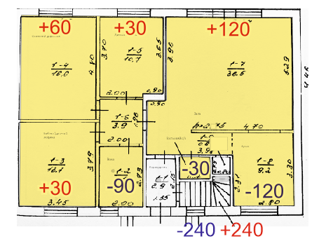

Покажіть план з екплікацією приміщень і де на ньому має стояти ПВУ.
24 хвилини тому, Dmode сказав:
Стеля висить на нижньому плечі ферми на підвісах. Від гіпсокартону до «балок» приблизно 20см. Вата лежить відразу на гіпсокартоні. Єдині перешкоди для руху труб помічено жовтим. То люк на горище і димар каміну.
вибачаюсь за paint 🎨
7 хвилин тому, Dmode сказав:
Почав би з балансу. Цифри показують скільки подаємо і скільки забираємо.
Дякую! В коридорчику, між санвузлами також витяжний анемостат хочу втулити, бо там собака ночує. Напевно і там -30. З кухні ці 30 забрати?
Ну наприклад. Або і там і там по трохи забрати (робиться при балансуванні на колекторі). Це вже не міняє загальну картину.
Дурню спитав)
ф75 не справиться в стандартному виконанні з 120м3/год. Роздивляюсь ф90.
Але чи є сенс роздивлятися ф90 через 2 точки? Всі інші задавляться дефлектором?
