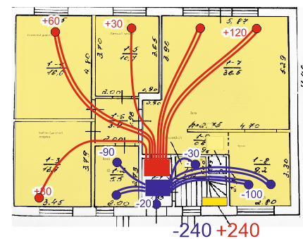

Моя вентиляция с рекуперацией Chandelle C 2-200
МакДо
Далі приблизно так. Треба підібрати оптимальне місце для колекторів іх конфігурацію і кількість (я розмістив на схемі приблизно де попало), і подати до них магістралі від ПВУ. Якщо не має досвіду якихось креслень, беріть папір в клітинку наносьте на нього план в масштабі, вирізайте з паперу різні розміри колекторів і магістралей і переміщуйте туди-сюди поки не визначитесь з оптимальною локацією.

А питання, чи правильно я розумію з таблиці, що на 2ій швидкості з двох повітроводів з одного анемостату можна мати 56м3/год?
Змінено користувачем МакДо
48 минут назад, МакДо сказал:
В таблиці немає першої чи другої, чи іншої швидкості вашого ПВУ. Там є швидкість у м/с та об'єм повітрообміну у м3/г.
При швидкості 2.5м/с дві паралельні труби дадуть на виході з пленуму 56м3/год.
Далі припустимо що найдовший та найнагруженіший канал у вас 10м, тоді опір каналу при вищезазначених параметрах буде 17Па.

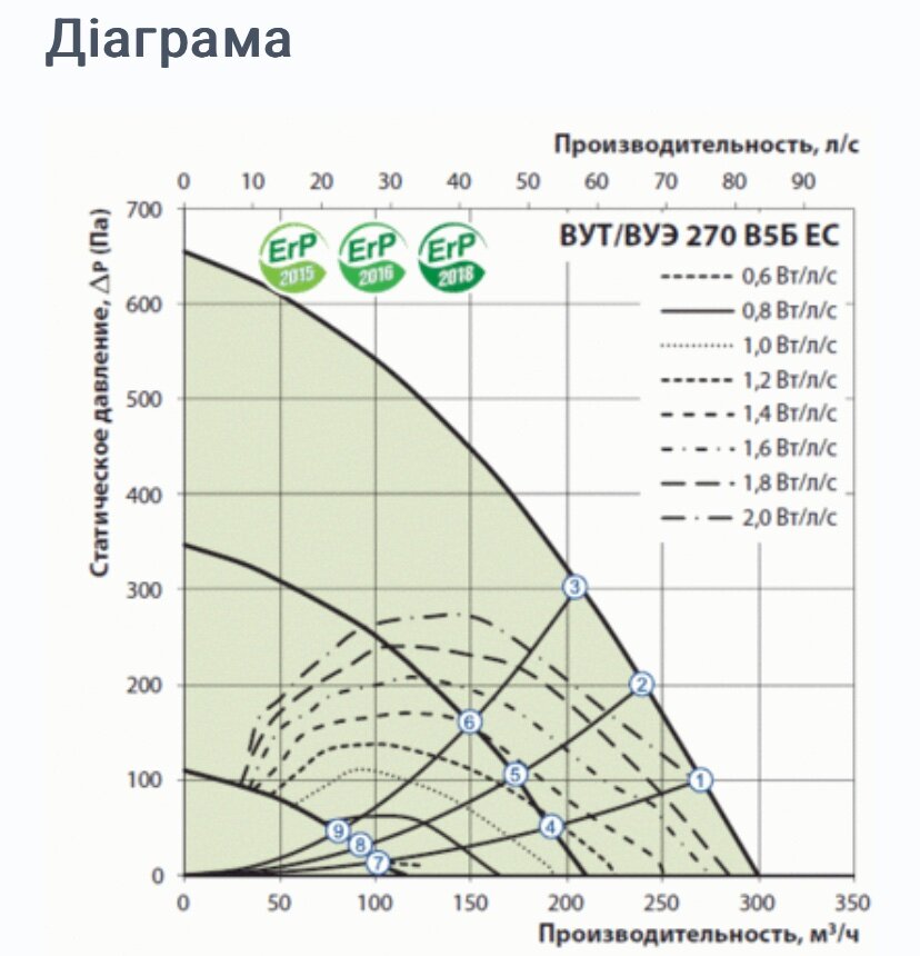

Щоб приблизно прикинути якою буде продуктивність треба враховувати опір системи. Для цього треба порахувати опір повітропроводів від решітки на фасаді до анемостату/решітки на пленумі. Потім знаючи цей опір, дивитись на напорну характеристику вашого девайсу. І тільки після цього ви зможете прикинути об'єм та швидкість руху повітря.
Покажіть напорний графік девайсу.
19 хвилин тому, Dmode сказав:
Ще раз дякую за пояснення. З кожною вашою відповіддю все більше визнаю той факт, що я повний нуб у цьому, і взагалі хз як працював Чанделе в мене…😂
Ну якщо це характеристика девайсу в цілому (а не самих вентиляторів), то близько 240 кубів вона дасть якщо опір системи будо до 200Па. Думаю ваш опір системи буде меньшим. І можливо є шанс вийти на показники близькі до кривої з цифрами 7-4-1. Тобто десь 100, 180, 260м3/г на кожній швидкості ПВУ. Якщо ж це тільки х-ки вентиляторів, то фільтри та сам теплообмінник можуть дати понад 100Па, плюс ще опір системи і будемо ближче до кривої 8-5-2. Але це все не точно. Краще порахувати опір ваших каналів, і запитати виробника чи характеристики напору дані для вентилятора чи для девайсу в цілому.
Змінено користувачем Dmode

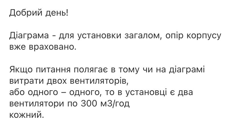

Запит виробнику подав.

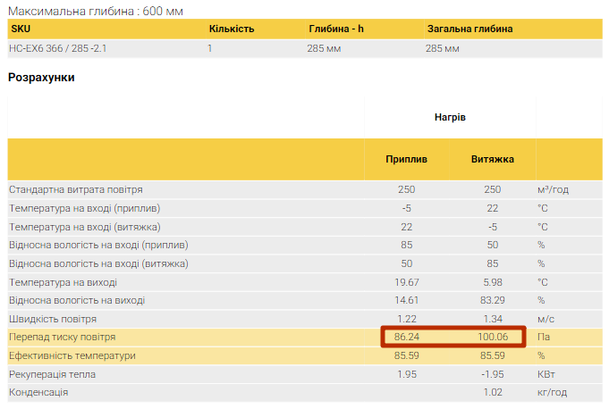

Якщо виявиться що тільки вентилятори, то доведеться додавати опір теплообмінника а він на 250м3 близько 100Па, плюс на фільтрах буде 5-20Па

Думаю, там для девайсу в цілому.

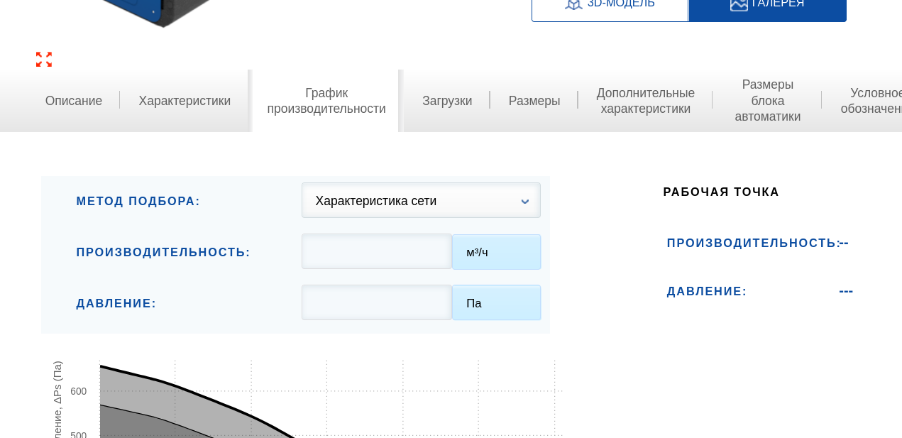

На сайті вентсу в розділі "графік продуктивності" можна вказати значення та отримати дані :)

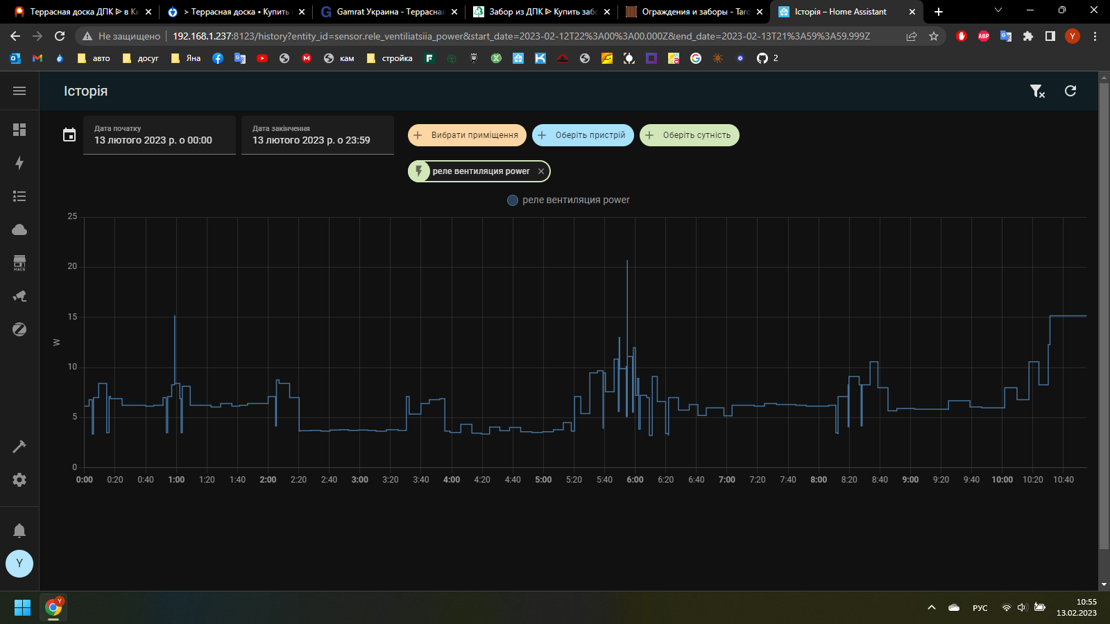

споживання вентиляції, дві людини, 100м.кв.

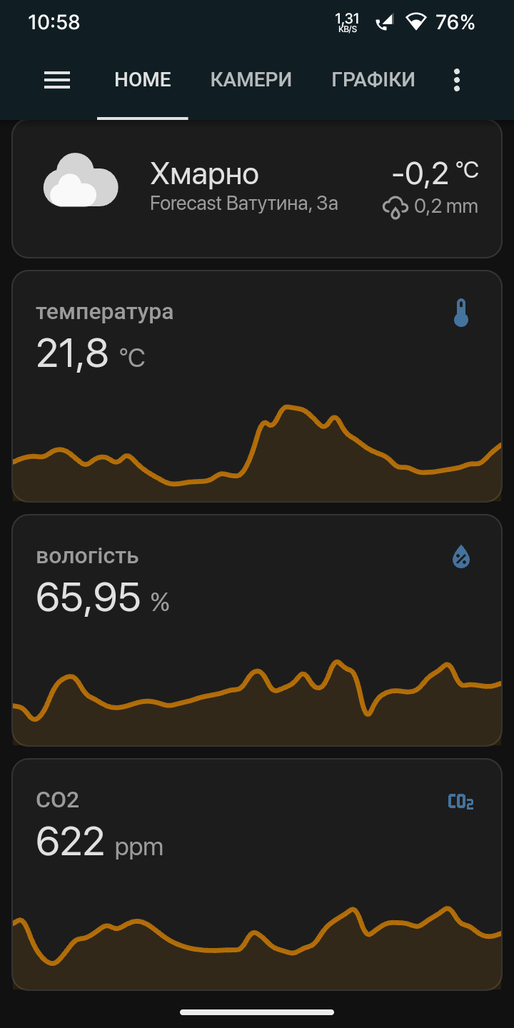

Скільки треба додаткового зволоження, щоб при такому рівні CO2 була така вологість?
Теж запитав в постачальника, підтвердили що для девайсу в цілому, коли до патрубків нічого не підключено.
17 хвилин тому, volomoto сказав:
Конструкція будинку - бетон. Волога завжди лишня. Літом сушиться кондиціонером, в холодну пору - вентиляція.
Задача автоматизацій - підтримання рівня вологості менше 70%.
Змінено користувачем yur43
  • Дякую 1
8 минут назад, yur43 сказал:
Виглядає аномально дивно. Одразу приходить на думку перевірити як сенсор вологості, так і сенсор СО2. Де саме вони встановлені і який їх тип, чи їх дані підтверджувались іншими повіреними чи гідними довіри девайсами? Далі якщо дійсно відбувається такого рівня емісія вологи з конструктиву, то що є його джерелом?
3 хвилини тому, Dmode сказав:
Температура і вологість Xiaomi, CO2 якийсь китайський NDIR сенсор. Суб'єктивно клімат всім подобається, особливо відсутність запахів. При активності в санвузлі вентиляція активується разом з полотенцесушаркою. В планах датчик руху санвузла змінити на мікрохвильовий, для аналізу зони активності.
