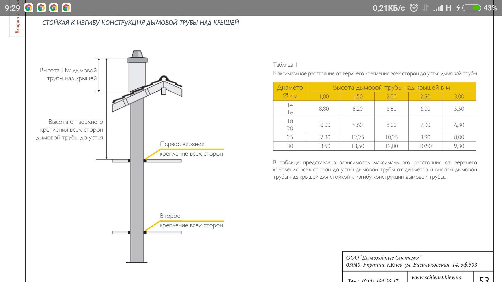

Вот табличка с данными по допустимой высоте дымохода. Меня немного смущает, что указано "от точки раскрепления" - вполне возможно, что schiedel считает, что как минимум 1 точка ДОПОЛНИТЕЛЬНО к точке основания должна быть.
Поговорил с Дмитрием насчет этой таблицы, у меня диаметр дымохода 200 мм и высота над уровнем крыши меньше 1500 мм, т.е. расстояние между точками крепления может быть до 9,6 метров, а у меня весь дымоход 7,3 м - его мнение крепить не нужно, тем более, что дымоход армирован по углам 4 нитками 12-й арматуры и полости под арматуру заполнены клеем.
первое без второго смысла вообще не имеет;)
ну правильно, если арматура будет болтаться в отверстиях, какое ж это тогда армирование, один расход арматуры и только
там пустот вообще не должно быть на всю высоту.
так их и нет, швы между блоками промазаны, все полости под арматуру заполнены, как по мне - гуд

Представитель шиделя подтвердил, что расстояние от точки раскрепления - может приниматься от фундамента. До есть отдельно стоящий дымоход 7 метров - нормально при условии армирования
все правильно, но там еще есть нюанс - насколько дымоход выступает над крышей.
У Шиделя даже есть специальное скользящее крепление к стропилам.
Себе сделал самопальное скользящее и простое крепление к стене, результатом доволен. Армирование в блоках тоже сделал .3 года - полет нормальный
Дымоход на крышей выступает на 1,3 метра с более длинной стороне
у меня тоже до 1,5 метра.
поверьте 2 метра уголка и 2 часа работы стоят меньше чем червячок сомнений в сильные ветра,
так выглядит оригинал , у меня переделанный под мои условия

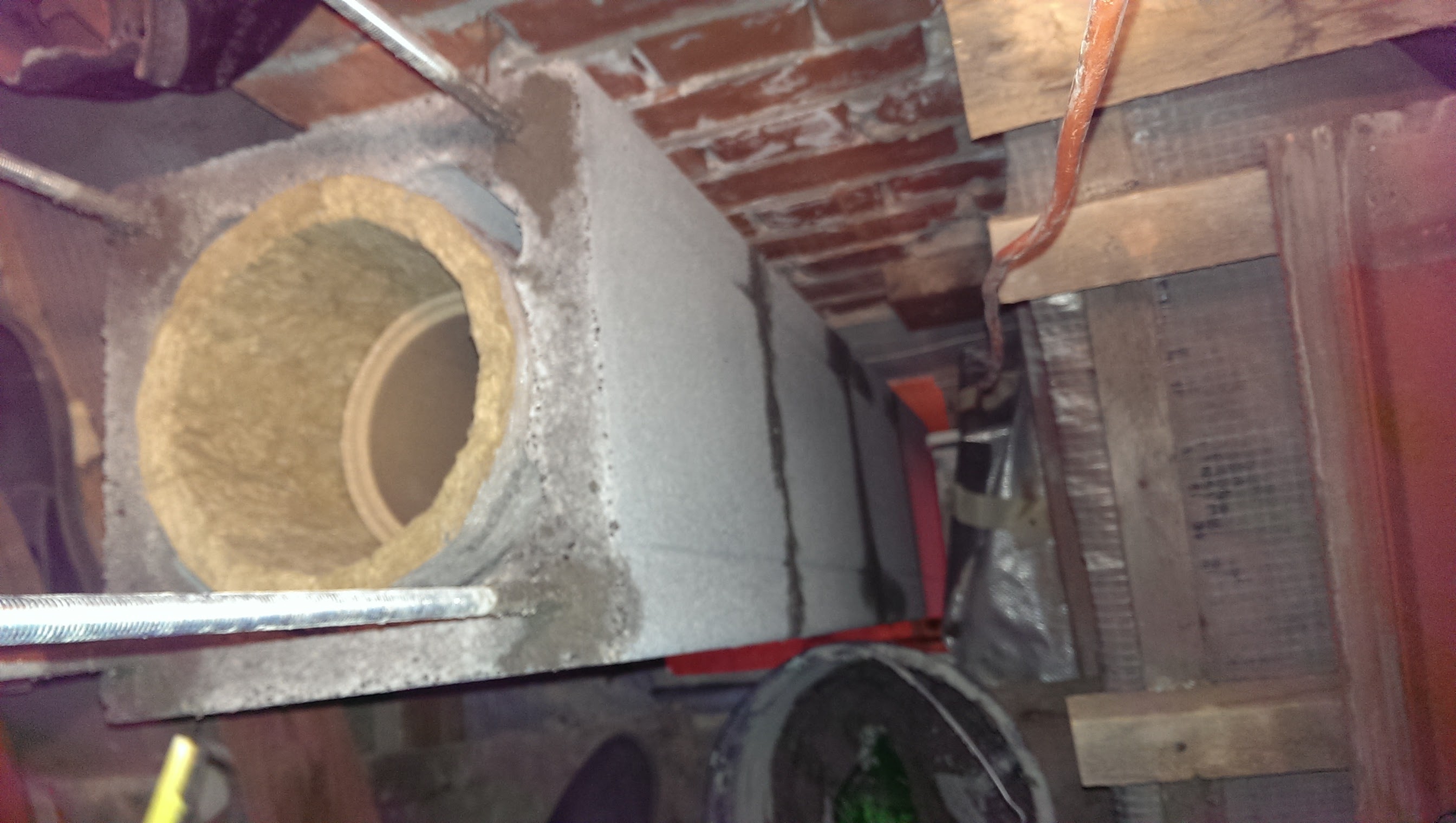

Вот так у меня дымоход выглядит изнутри - думаете эта штука куда-то сможет сдвинуться?

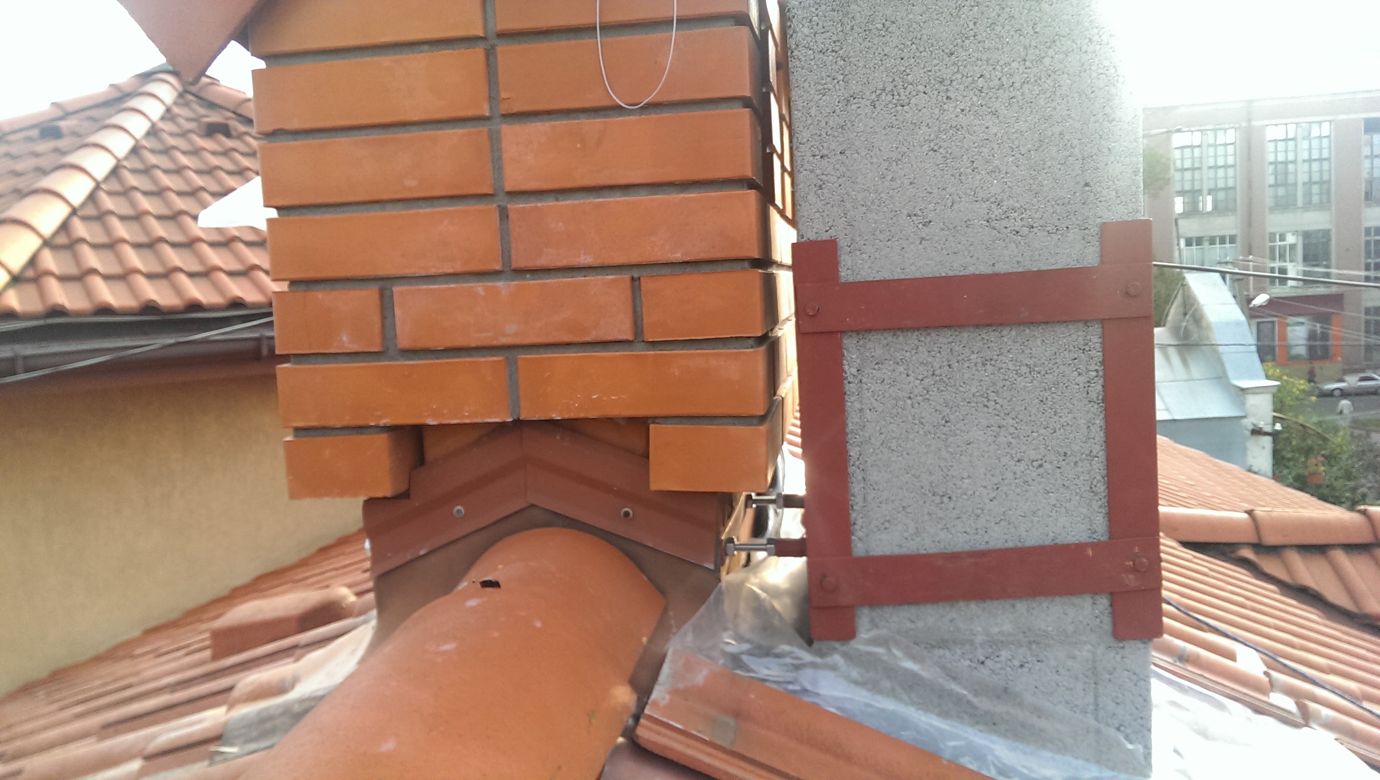

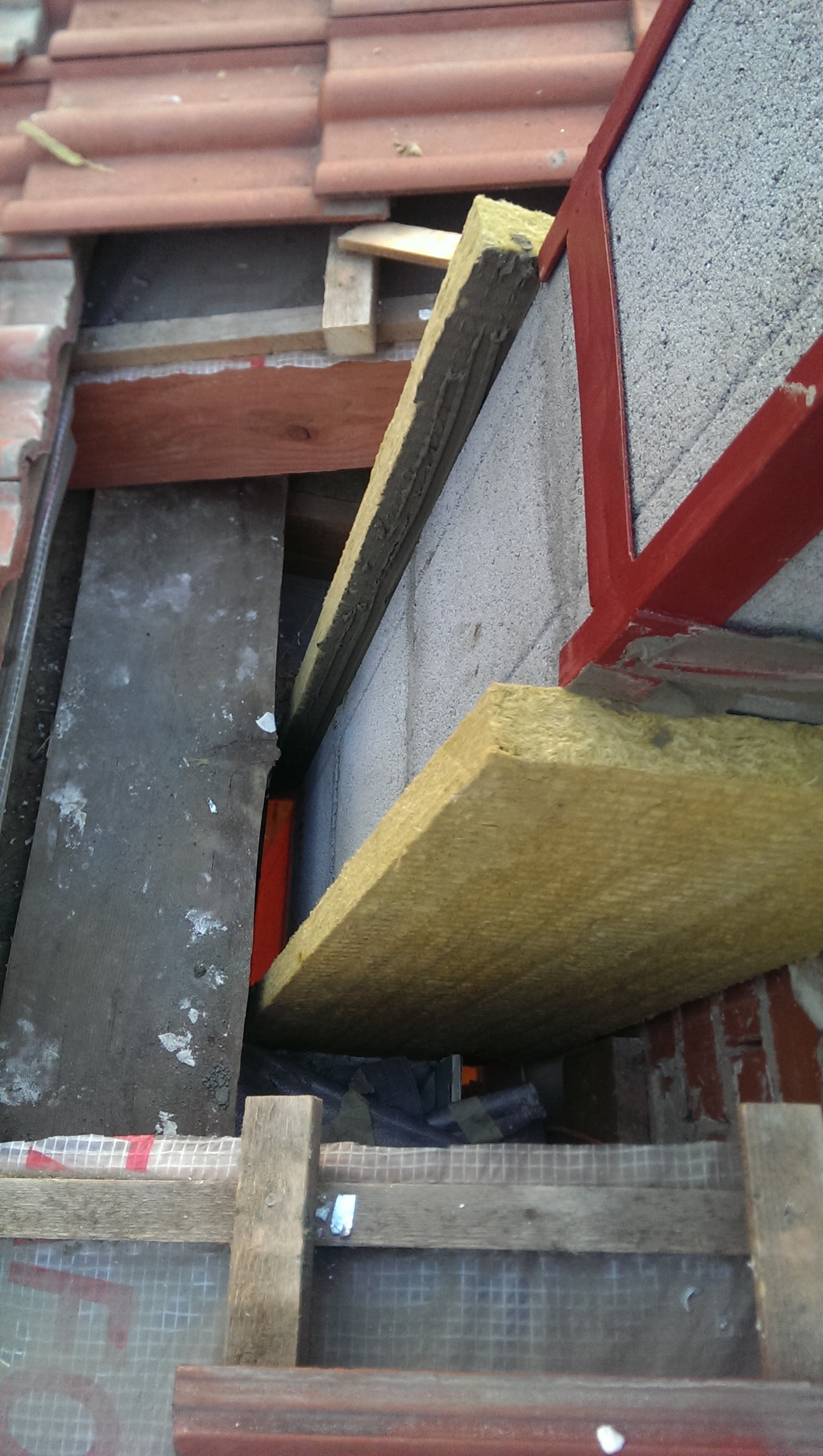

Эх, такой кирпичик перевили в невидимом месте... Стропил ещё не было, когда Дима работал?
Стропила были, но эту плиту можно поставить либо так, либо на блок выше, боялись промахнуться. По факту получилось так, что, если бы поставили на блок выше, щель закрылась бы примыканием крыши к дымоходу, но на тот момент решили не рисковать.
Да я имел ввиду, что первые несколько рядов можно было сделать из рядового кирпича. Он ведь всё равно не виден...
Ну, маємо те, що маємо - теперь красота не только снаружи, а и внутри видна.
