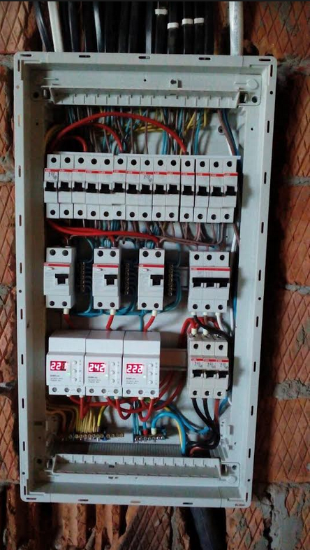

фото своего щита прилагаю
Нищеброд. Люди в такие щиты с трудом в однокомнатных квартирах вписываются :D . А тут целый дом!
хватит уже людям жуть гнать о постройке дома, о сложности и чрезвычайной дороговизне этого процесса
Так если не гнать о дороговизне процесса - как зарабатывать? Тут же весь смысл убедить заказчиков в том, что дешево вообще не делают, а если делают - то с одноразовыми симками. Поэтому надо платить только форумным мастерам сколько скажут и не торговаться. Иначе у мастеров заработок упадет, а заказчики смогут найти исполнителей на стороне, причем вменяемых (ну нашли же каменщиков без форума - оказывается есть еще такие спецы, которые на СД не зарегистрированы).
Ой зря Вы свой щиток сюда выложили...
Так а в нем есть все что надо, на самом деле. Но, конечно, можно заработать больше, если поставить 2-3 таких щитка - это и выготовка ниши под щит, и монтаж, и разводка - все заработок. Уж если зашел на объект - надо делать по максимуму. А то поди знай когда следующий объект подвернется с щедрым заказчиком.
В том смысле, что десяток автоматов достаточно для счастливой жизни, а остальное понты и усложнение?
не лезть в умный дом, резервное освещение, резервное питание с автоспуском, и тд, по автоматам 1 на помещение как по мне это норма, на котел само собой отдельно, силовая линия на улицу тоже отдельно, в условиях ТС около 20, не считая вводного и на ЕК если он будет

обоснуйте по поводу "нищеброда", я кажись вас никак не называл, и обоснуйте как должно быть, раз уж я попал со щитом то что б ТС не попал.

Не вижу в этом щите ничего криминального. Обычный минимальный набор... Если владельцу по потребителям больше ничего не надо, то вполне имеет право на жизнь.

не лезть в умный дом, резервное освещение, резервное питание с автоспуском, и тд, по автоматам 1 на помещение как по мне это норма, на котел само собой отдельно, силовая линия на улицу тоже отдельно, в условиях ТС около 20, не считая вводного и на ЕК если он будет...
А Вы не думали о том, что все люди разные и потребности у них разные. ТС вроде айтишник. Значит с большой долей вероятности таки захочет умный дом. Ну любят эти рябятки окружать себя хайтеком. Ничего плохого в этом нет. Что плохого в стремлении человека к комфорту? Чем плохо иметь резервное освещение и АВР?

А в чем проблема, но это все равно не космический корабль, почему не поверю, перечитал я те темы у каждого свои хотелки. Но повторюсь, не так страшен чёрт как его малюют.
У меня как бы тоже не совсем просто, 108 точек (700 м кабеля), 4 точки на интернет, 4 тв точки, внешнее освещение, запитка двух автоматических ворот, видеонаблюдение на 4 камеры, щитовую делали что б без фанатизма, без каких либо проектов, прошлись по дому и улице, накалякали немного и всё, при этом за эти услуги денег не брали, и вообще цена более чем адекватная.

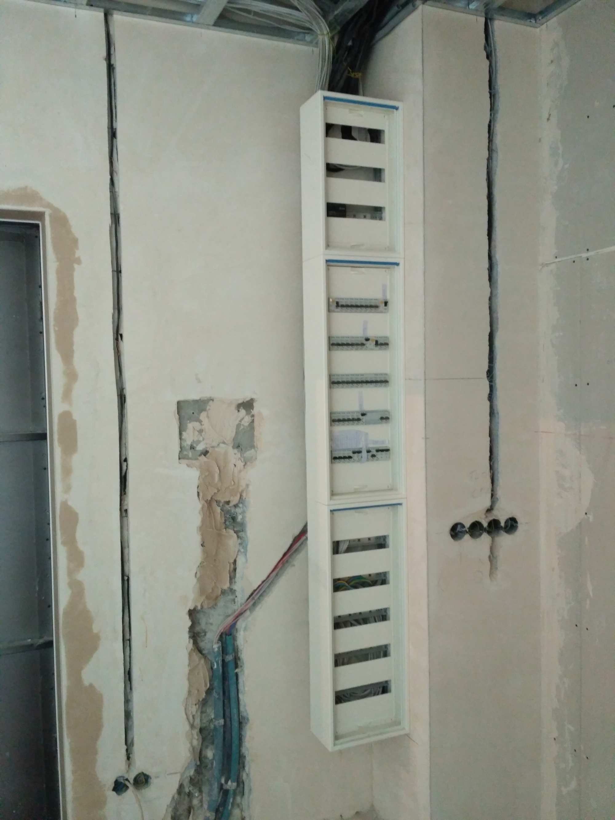

На фото щит квартиры в 130 м2, сейчас он уже заполнен автоматикой под завязку, электрику делали не мы.
Так вот, сравнивать этот квартирный щит с Вашим домовым, это как сравнивать дисковый стационарный телефон с современным смартфоном - оба основную функцию выполняют, но возможности очень разные :D
я писал уже выше но повторюсь, у меня на каждое помещение автомат, на кухню их два, на ЭК отдельный 3х фазный, выводы света и розеток также поделены, кое что сделано вместе, получилось 17 автоматов по линиям, 3 узо на каждую фазу, 3 защиты от скачка напряжения также на каждую фазу отдельно, само собой входной автомат, после заселения я вообще не планирую заглядывать в щитовую, так чисто ради обслужить пару раз в год и в случае если буду надолго уезжать чтоб обесточить часть дома.
теперь Ваш пример щита в квартире, если в этих всех слотах стоят только автоматы, то это очередной развод на деньги.
Ну если можете меня переубедить чем этот щит круче, готов услышать аргументы.
