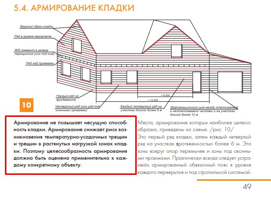

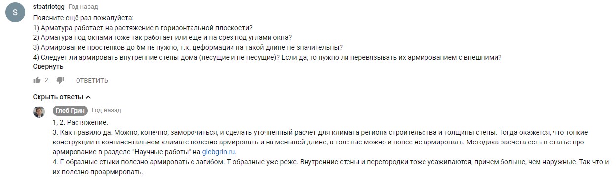

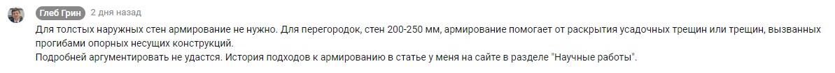

Собрались строить дом из газобетона Aeroc, прочитали инструкцию по технологии кладки, там написано, что надо армировать первый ряд, каждый четвертый и подоконные проемы. Посмотрели видео на Ютуб, там все в один голос заявляют, армировать надо обязательно, иначе получите трещины. (Кстати, некотоыре производители, например Ytong в руководстве пишут только об армировании подоконных проемов).
Конструктор/проектировщик/прораб с 30-летним стажем строительства утверждает, что армировать нет необходимости, это не спасет ни от каких усадочных или температурных трещин.
Как я понял, все кто говорит об армировании, прямо или косвенно узнали об этом из руководств по кладке производителей газобетона.

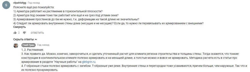

Пришлось углубиться в изучение этого вопроса, но самостоятельно разобраться не удалось, пришлось задать вопрос автору тех самых руководств - Глеб Грин
Вот какие ответы мы получили от него:

Если слабые фундаменты, то никакое армирование кладки не поможет, арматура просто вомнется в хрупкий газобетон. К тому же армирование кладки никак не повышает несущую способность.

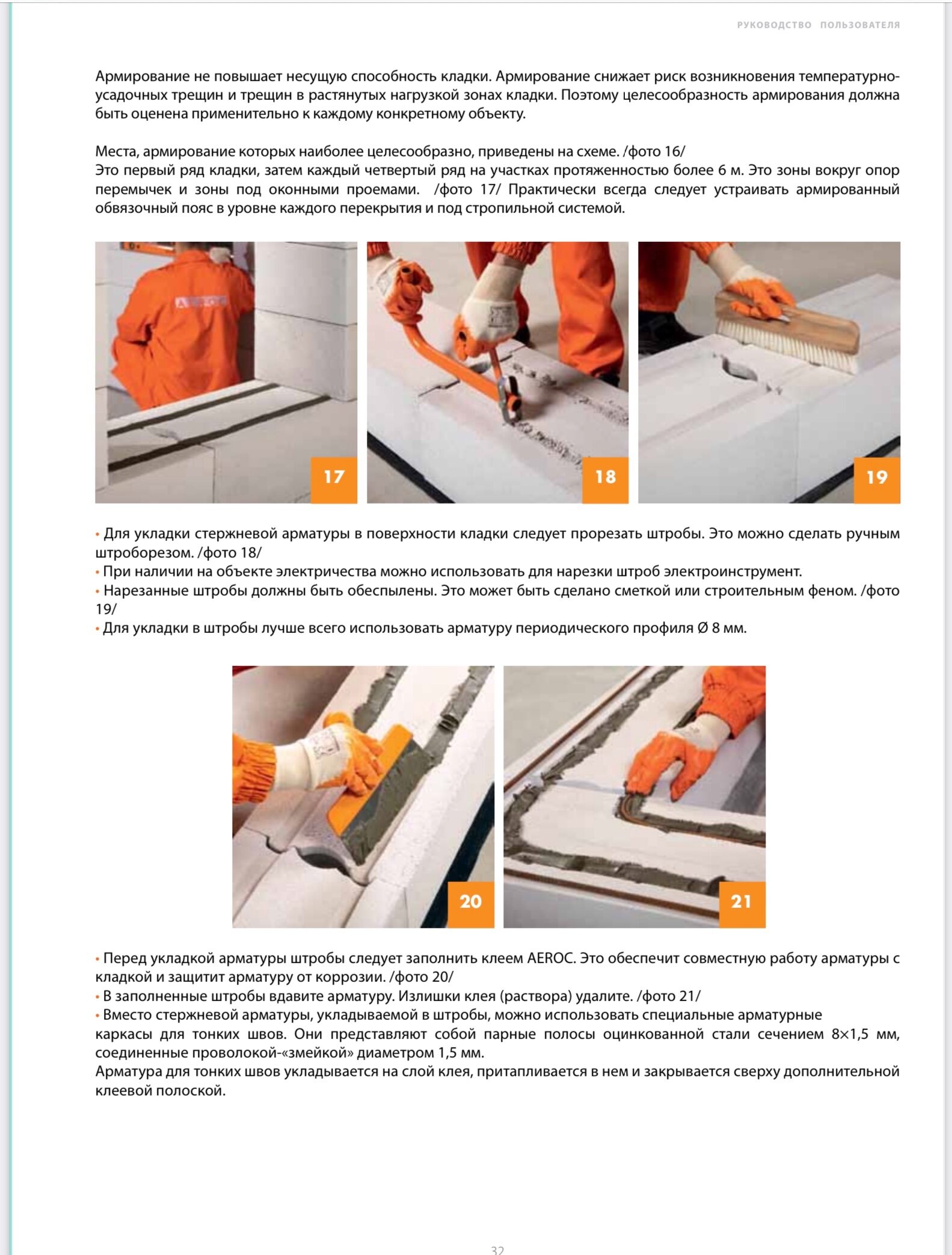

" Армирование снижает риск возникновения
температурно-усадочных трещин
и трещин в растянутых нагрузкой зонах кладки.
Поэтому целесообразность армирования
должна быть оценена применительно к каждому
конкретному объекту."

год назад долго я думал решал, делать ли армирование по всем правилам. советовался, звонил на аерок. в итоге заармировал только одну стену из d300 375mm (паз)  12 метров с одним маленьким 60см окном, с заворотом в углы. но все равно внутренний голос шепчет, что  оно до одного места.
а штроборез ручной, как на фото, отлично пригодился при укладке проводки :)
