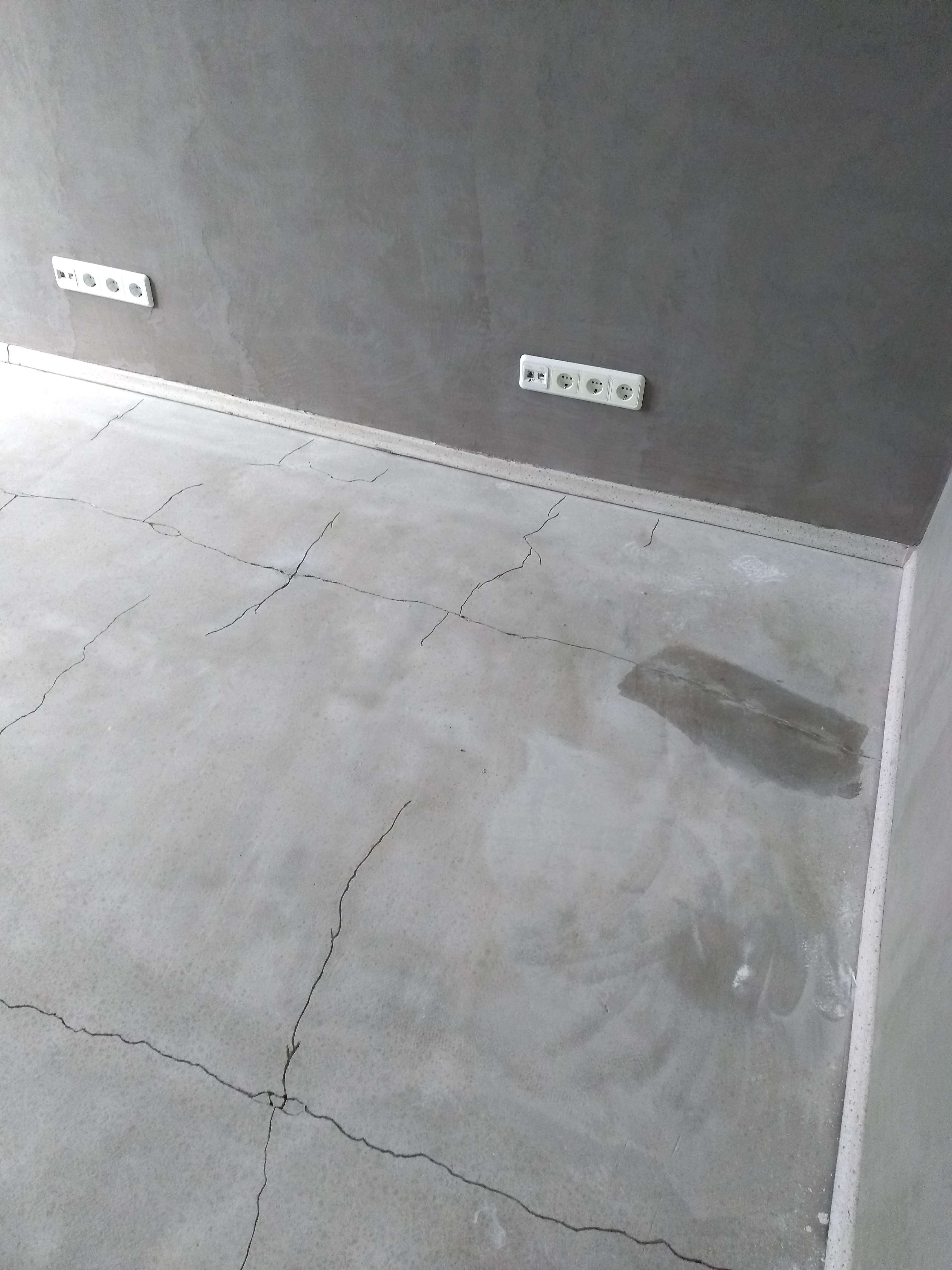

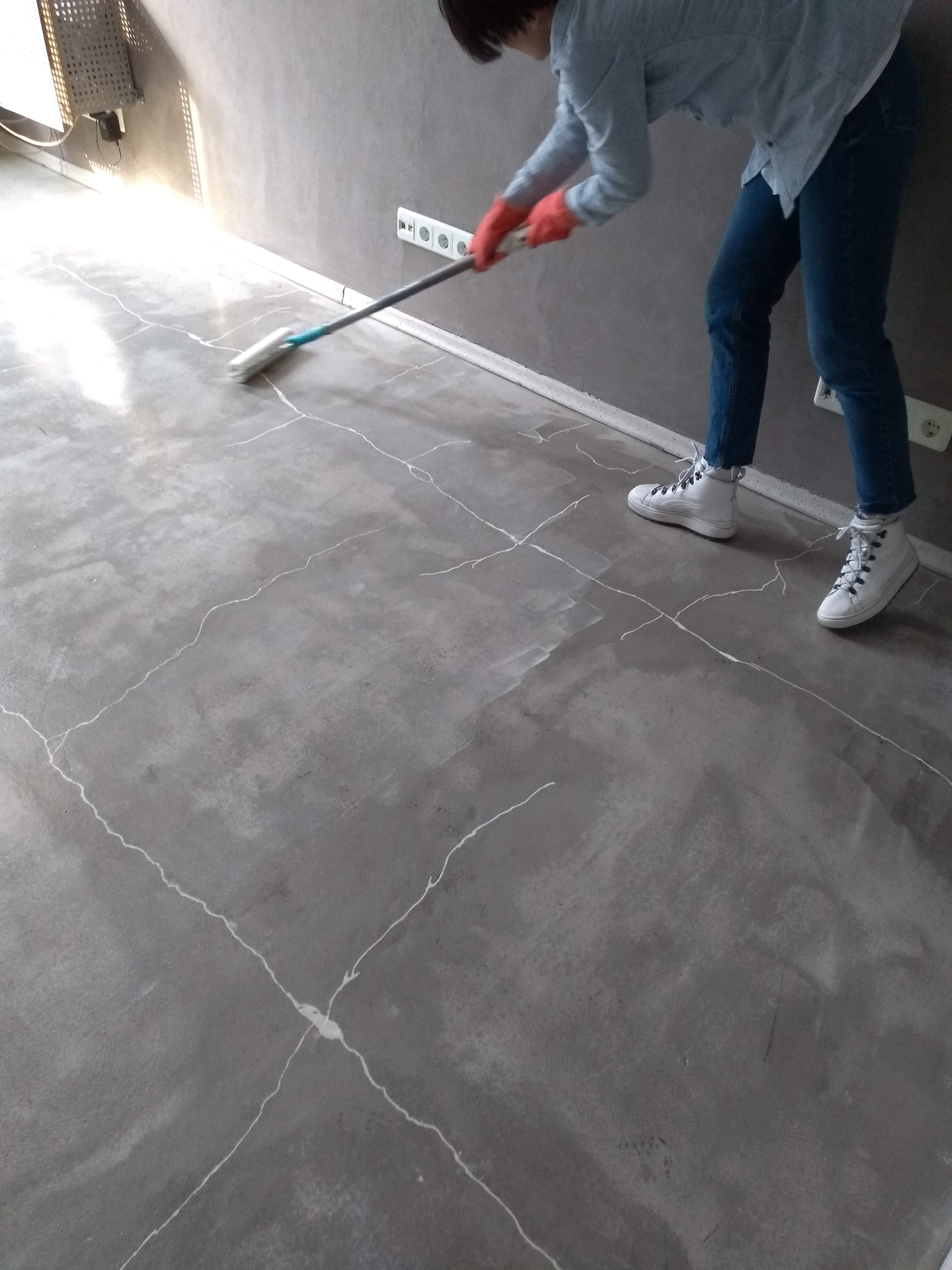

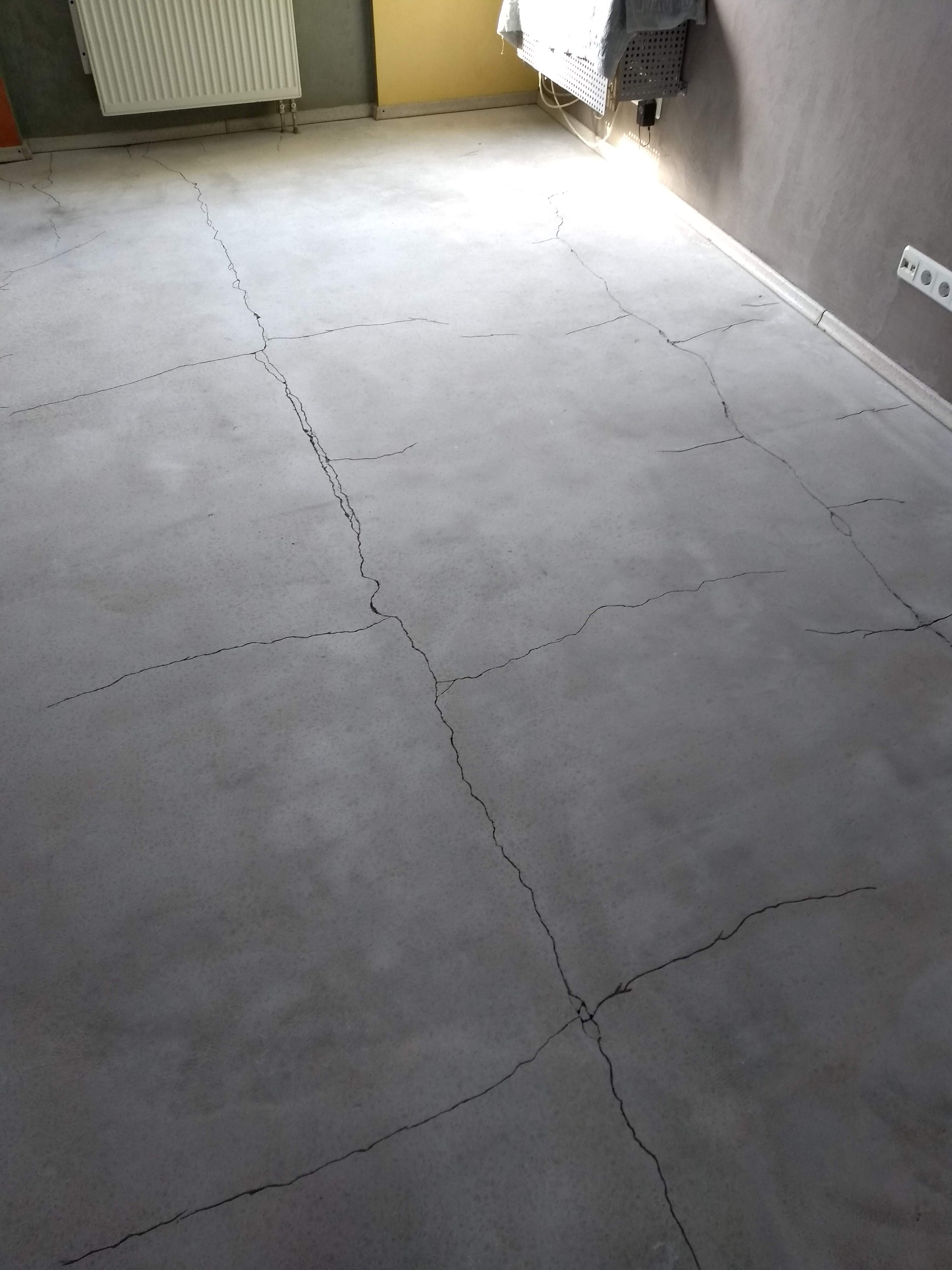

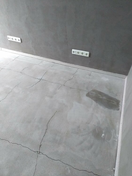

Шесть лет назад заехали в новый офис.
Перед этим я пару раз зашел глянуть.
По полу тянули "сухую".
Потом положили линолеум.
В этом году решили сделать в комнате производственников микроцементный ремонт (стены, пол).
Когда сняли линолеум и увидели , то было принято решение оставить пол как "Песнь о сухой".
Трещины расшили и заполнили белым Финишем и все залакировали.
После того, как сухая закрыта она продолжает жить. Но никто об этом не знает.
