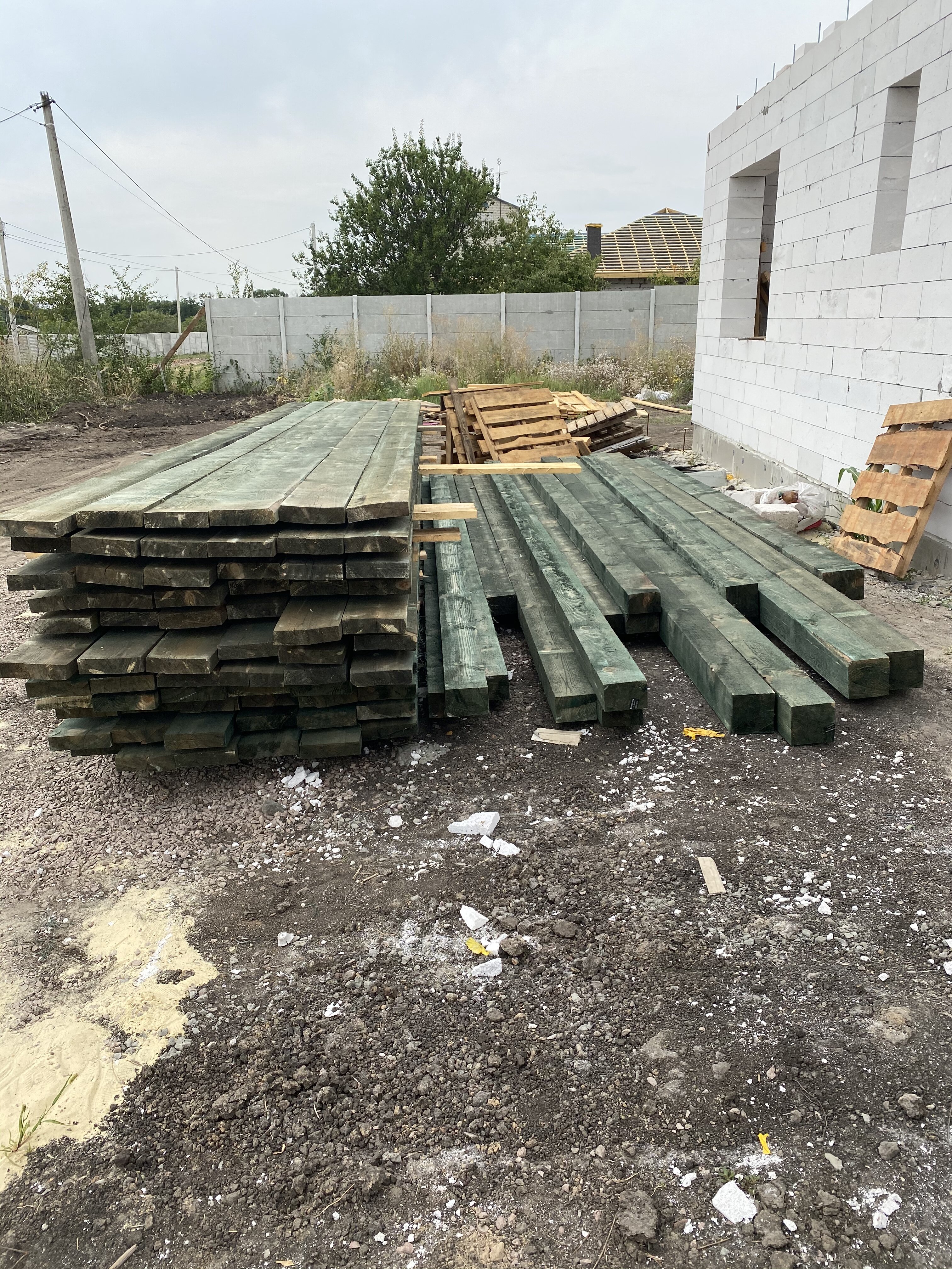

Завтра завозим лес септированный и начнем дай бог кровлю.
  • Лайк 7
Завезли 6 кубов леса на кровлю, с понедельника в день независимости приступаем

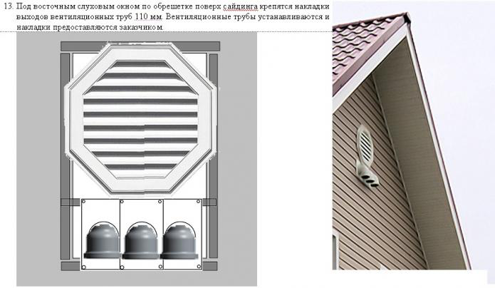

Дом запланирован без вентканалов, планирую делать принудительную вентиляцию с рекуператором.
Рекуператор поставлю на чердаке.
Вывод и забор сделаю с фронтонов, всас с югозапада, выброс на северо-восток) (летний период вентиляция через окна, зимний -принудительная (не могут мои домашние жить с закрытыми окнами - нужен им чистый воздух :) ).
Вытяжку кухонную тоже на северовосток.
Вариант типа такого
Кстати подскажите необходимость слухового окна?
окно нужно для вентиляции чердачного пространства. Если она достигается по другому, то, думаю, можно и без окна.
Будет коньковая лента
И гаражные ворота не герметичные (возможно с решеткой вентиляционной.
если предполагается вентиляционная разводка по холодному чердаку - это определенный набор геморроя.
Коньковая лента для вентиляции подкровельного пространства. Вентзазор вентилировать.
Можно в клетке разрезать мембрану/гидроизоляцию, но тогда зимой может снега надувать на чердак
К себя коньковую вентиляцию для вентзазоров делаю, а чердак будет со Слуховыми окнами
Да. Есть опыт.
Утепление дополнительное всего и вся, и сброс конденсата
Теоретически выброс воздуха может со временем загадить фронтон. Продумайте этот момент.
Коньковая лента - это для выхода воздуха а нужен же и забор его для вентиляции. Если будет нормальный вариант забора не через окна (свесы, фронтон и пр) то они и не нужны. У меня забор идет через весь сам фронтон и подшиву и окно не делал.

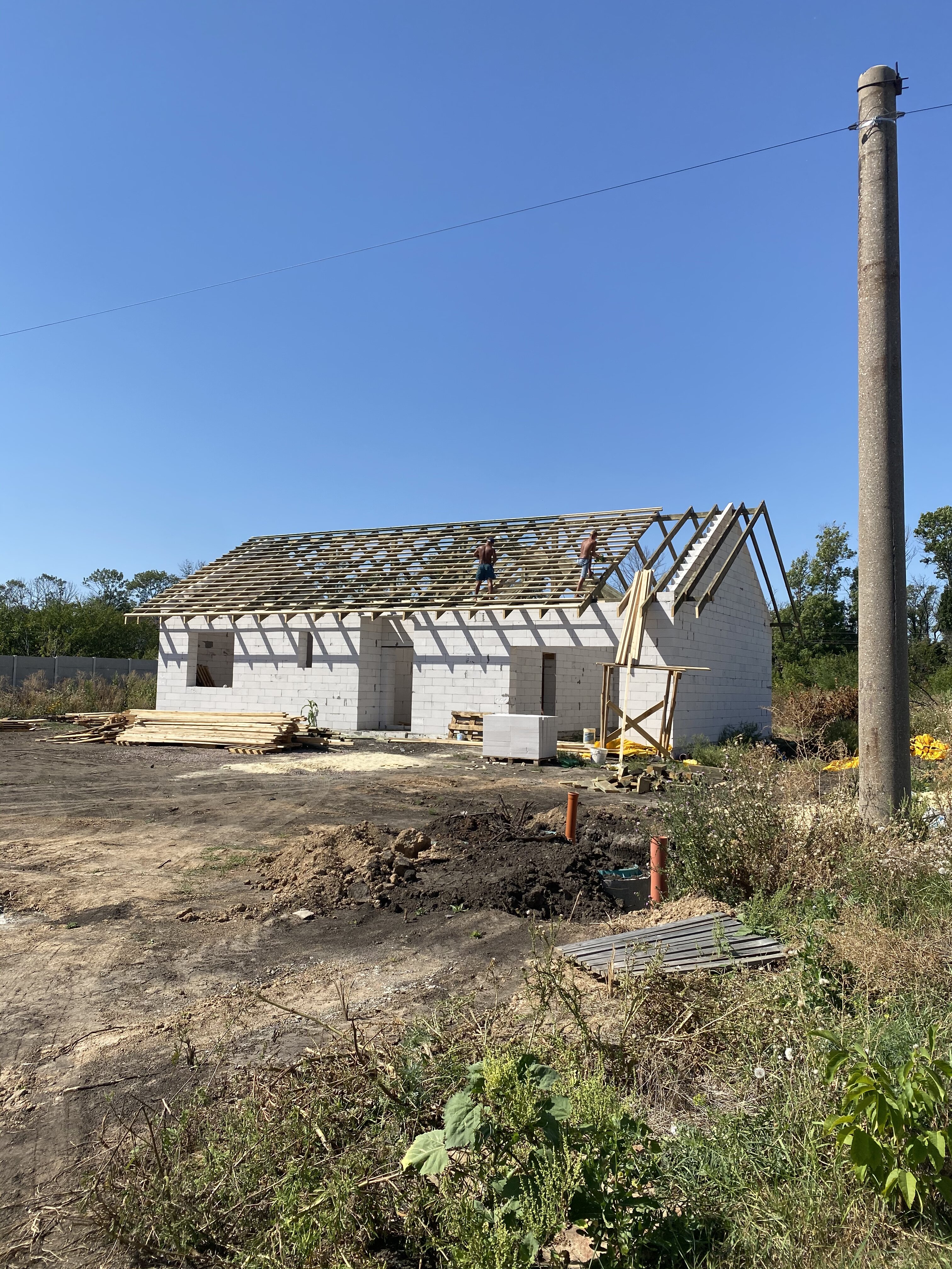

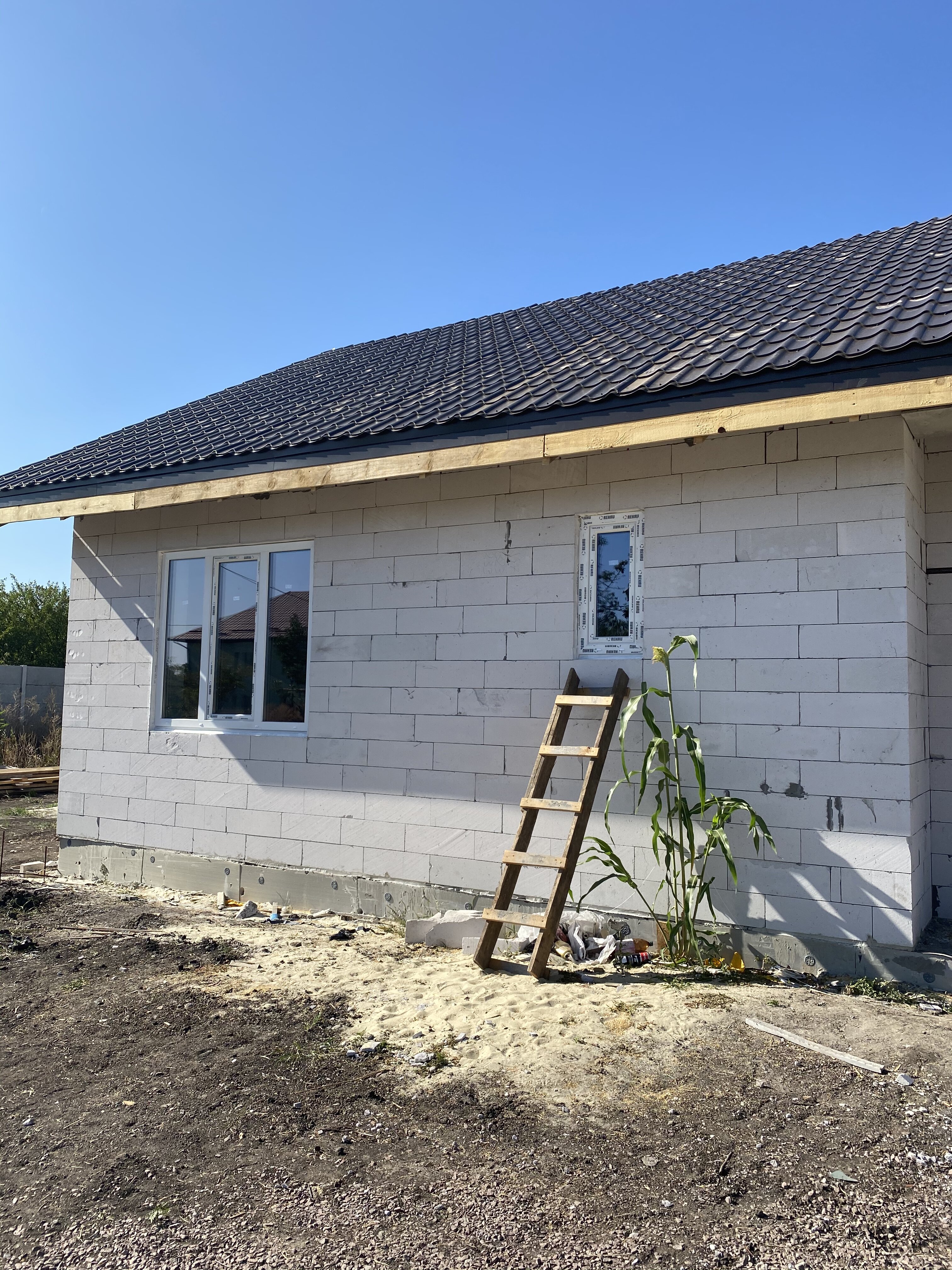

Продолжаем двигаться.
Сделали перекрытие
занялся вопросом забора, вьездных ворот, гаражных ворот.

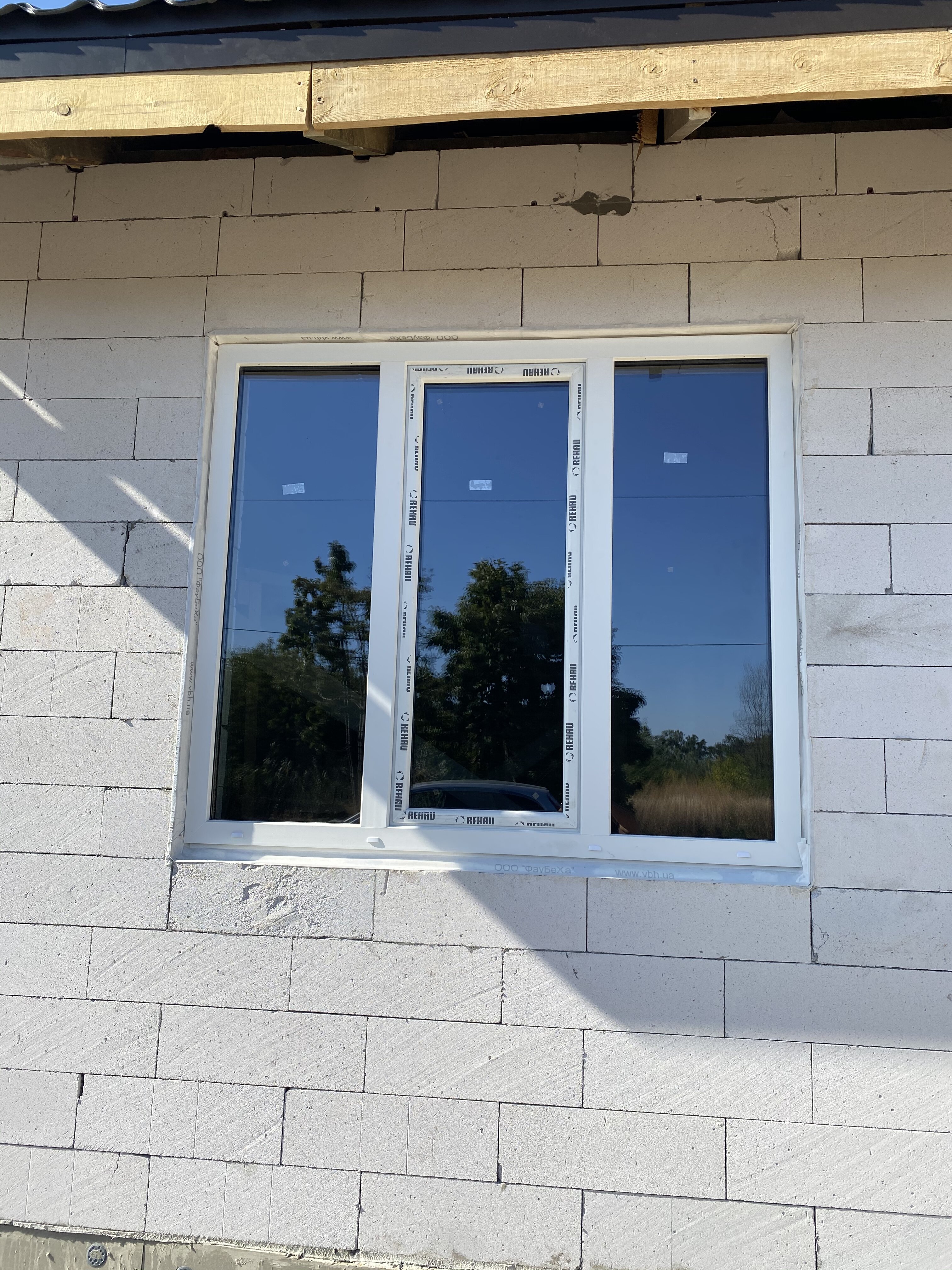

На понедельник намечена установка окон.
Двери из гаража в дом, заказаны по скидке в эпицентре
epicentrk.ua/shop/tarimus-ssyl-olkha-2050x960mm-pravaya.html
Входные парадные двери сначала хотел в мдф обкладке, потом вовремя дочитался, что их нельзя на солнце и переиграл на металопластиковые.
Окна и двери планировал евро 70, но не удержался и таки заказал чуть дороже бриллиант, связано с тем, что оказывается входной группы в профиле евро 70 нет, а только бриллиант, ну и что бы не отличалось все переделал в этот профиль (дороже на 10%).
