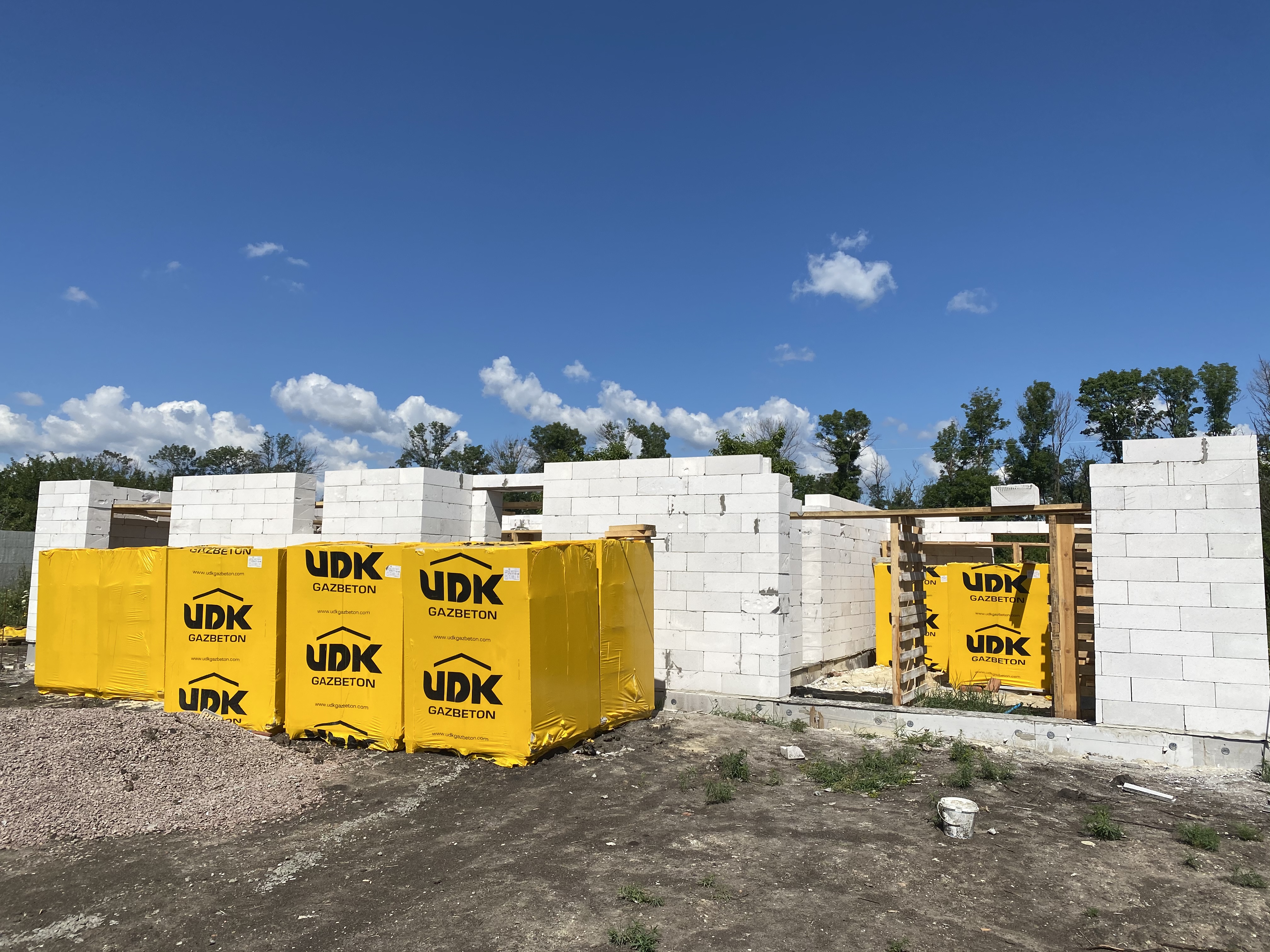

Начали кладку стен.
Каменщики мне нравятся.
Что за бригада? Мои рекомендации понадобились?
Ваши не подошли- (не помню причину, или заняты или еще что), договорился с ребятами которые делали ToWeb (Саша спасибо, я пока доволен :) )
По немногу растем.
Думаю на следующей неделе залью армопояс.
Потом недельку отстоится и займусь кровлей.

Шпильки для армопояса, 68м м10 по 30 грн и для мауэрлата м12 68м по 50 грн.
В армопояс шпильки вставлю в трубках теплого пола, потом вытащу, лишними не будут, вдруг еще один дом начну строить :)
Вопрос по шпилькам мауэрлата, думаю их загнуть хвостик 5см чтоб получился анкер.
Или есть другие решения?
Просто втыкивать в бетон -не вариант.
Второй вопрос, шпильки встывлять сразу после заливки или до, и крепить проволокой?

У меня шпильки загибали и вставляли в бетон сразу после заливки армопояса. Проблем не возникло.

Нагнуть и вставить это меньше чем пол дела. Гораздо сложнее на эту конструкцию штырей надеть весьма не лёгкий мауэрлат.

В качестве анкера на шпильку можно накрутить гайку с большой шайбой.
Шпильки закрепить вязальной проволокой к поперечной арматуре армопояса.
Совершенно верно, не надо велик выдумывать, на шпильку гайку и заливай!

Шайба не надо, быстрей мауэрлат вырвет чем анкер с гайкой из бетона.
Потом тыкать - геморойней (хотя на первый взгляд проще) из начально ты натыкаеш где надо, а потом - где попало...
И ввязать в каркас - это громко сказано, достаточно вязальной проволкой прихватить , при заливке потом подровнять.

Фундаментный анкер/болт (а вот это вот всё — его эрзац) идёт либо загнутый (но там гладкая часть, при изгибе резьбовой шпильки пойдут трещины в металле в месте изгиба!) L- или Z-образный, с большой круглой шайбой или с плитой. По технологии он устанавливается до заливки.
ЗЫ Ну, или ставить на ХА. Сейчас даже оборудование народ предпочитает ставить на ХА. Т.к. выше точность установки.
