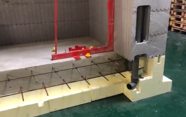

Покрашена бетонная часть забора, цвет 7024
Полностью уложен ЭППС, с учетом ребер, ширина ребер 30 см
Пеноборд как-то странно стал края эппс выдавать, как слизаны станком, в остальном - вопросов и замечаний нет
Помню, в Киеве одно время были готовые блоки для фундамента, а теперь в Полтаве появился представитель польского Изодома с решениями для фундаментных плит и домов в целом. Выглядит очень солидно, но по цене нужно узнавать, могут быть нюансы. На майской выставке должны быть.
