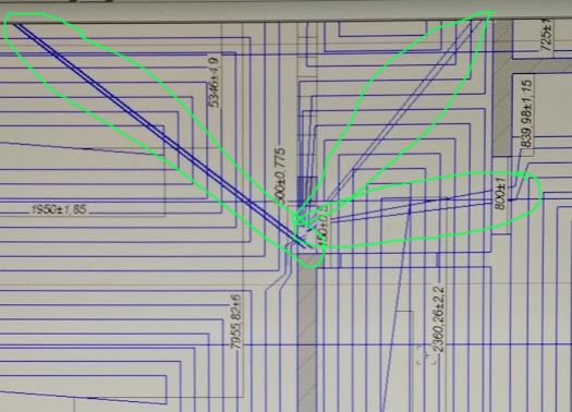

ЯД Опубліковано: 7 лютого 2022 Поділитись Опубліковано: 7 лютого 2022 4 години тому, Vikctor сказав: Мой заказчик айтишник нарисовал все свои контуры кроме двух сложных (просто не решился) часа за два на присланной мной проге, которую он до того не видел. Не думаю что на листочке быстрее. Скажите как зовут прогу? поищу в просторах Посилання на коментар Поділитися на інших сайтах More sharing options...
Vikctor Опубліковано: 7 лютого 2022 Поділитись Опубліковано: 7 лютого 2022 3 минуты назад, ЯД сказал: Скажите как зовут прогу? поищу в просторах Вас в ютубе забанили? Тут обучалка и ссылка на прогу. 1 Посилання на коментар Поділитися на інших сайтах More sharing options...
ЯД Опубліковано: 7 лютого 2022 Поділитись Опубліковано: 7 лютого 2022 18 хвилин тому, Vikctor сказав: Вас в ютубе забанили есть такое) Посилання на коментар Поділитися на інших сайтах More sharing options...
newbee2020 Опубліковано: 7 лютого 2022 Поділитись Опубліковано: 7 лютого 2022 (змінено) а я тренировался на листике, пока не понял, что надо просто держать в уме путь для возврата к началу. в интернете нашел, что идет 6.7 мп на 1 квм при шаге 15см, и просто заранее считал чтобы разбежность в площади по контурам была не больше 30%. схему выбросил после 2го контура и мотал как Бог даст, получилось норм, правда бухта была одна большая вроде Змінено 7 лютого 2022 користувачем newbee2020 2 Посилання на коментар Поділитися на інших сайтах More sharing options...
semengv Опубліковано: 7 лютого 2022 Поділитись Опубліковано: 7 лютого 2022 5 часов назад, standov сказал: озмижно, минус только что длину считать зае..ся, ну либо +-20м и все равно зае..ся, а раскладывать улитки а потом окажется одна 120м а вторая 40м. не смертельно но не приятно Там и длина посчитана. + не будет, будет чуток в -. Считала по прямой без скруглений. Мне так проще - программа сложнее. А здесь все в масштабе. 1 Посилання на коментар Поділитися на інших сайтах More sharing options...
apereverzev Опубліковано: 8 лютого 2022 Автор Поділитись Опубліковано: 8 лютого 2022 10 часов назад, semengv сказал: Там и длина посчитана. + не будет, Маленький лайфхак, который не подскажен ни одна программа по прокладке труб. Хвосты контуров (подводы) не обязательно вести через дверные проемы, огибая остальные контура. Их можно прокладывать в штробах в эппс чуть ниже основных контуров , засверливаясь в стенах. Так будет экономия на трубах, и уйдет куча завитков в других контурах. В идеале можно добиться что все контура вообще будут эквидистантами прямоугольников, что сильно облегчит расчет и укладку, а также гидравлику. 1 Посилання на коментар Поділитися на інших сайтах More sharing options...
semengv Опубліковано: 8 лютого 2022 Поділитись Опубліковано: 8 лютого 2022 7 минут назад, apereverzev сказал: Их можно прокладывать в штробах в эппс чуть ниже основных контуров , засверливаясь в стенах. У меня только 2 контура идут под стеной - в обратном направлении, там изначально дырка. Те, что самые длинные - напрямую, остальные участвуют в обогреве проема арки только обраткой. Наслоений нигде нет. Посилання на коментар Поділитися на інших сайтах More sharing options...

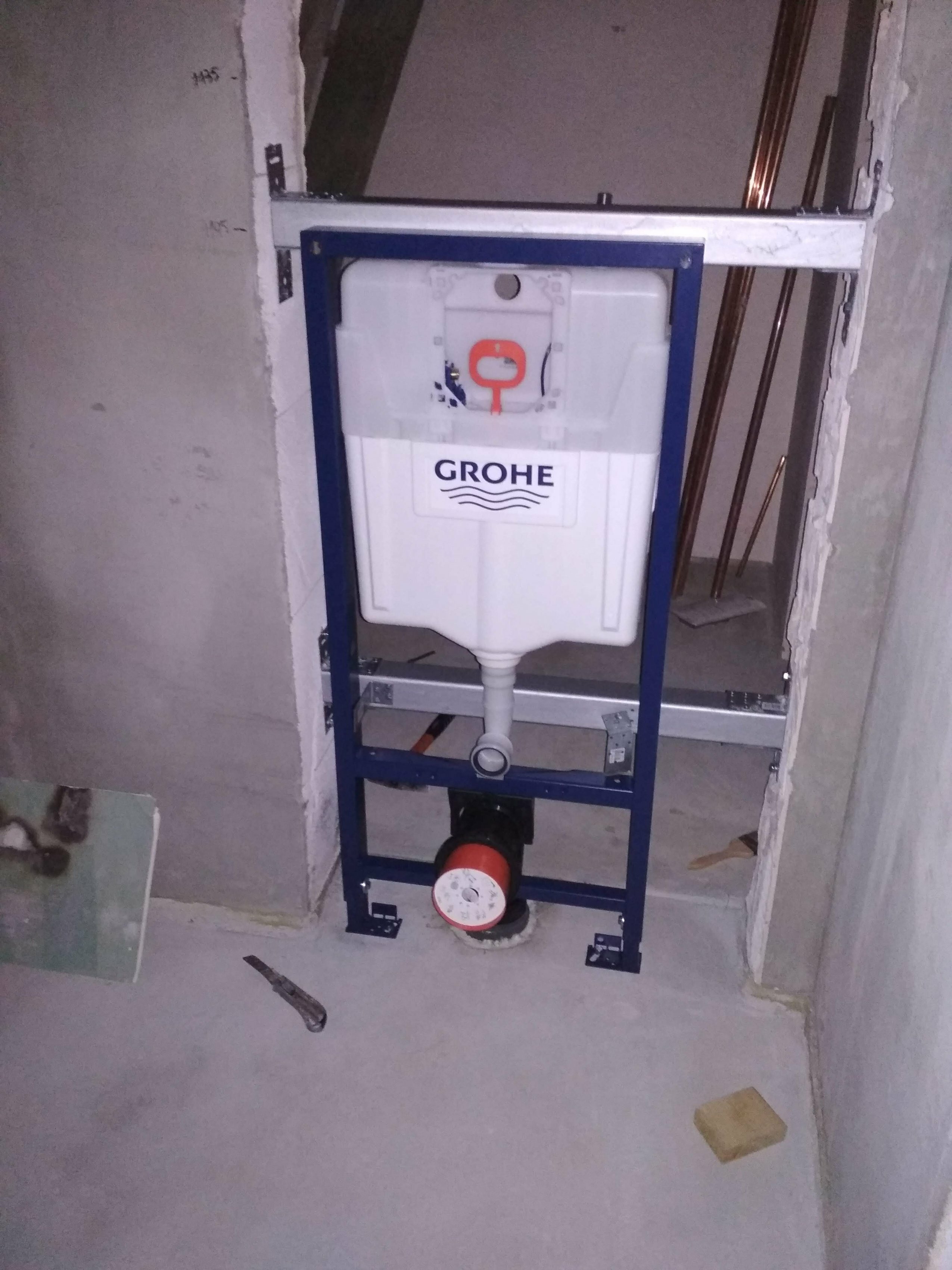

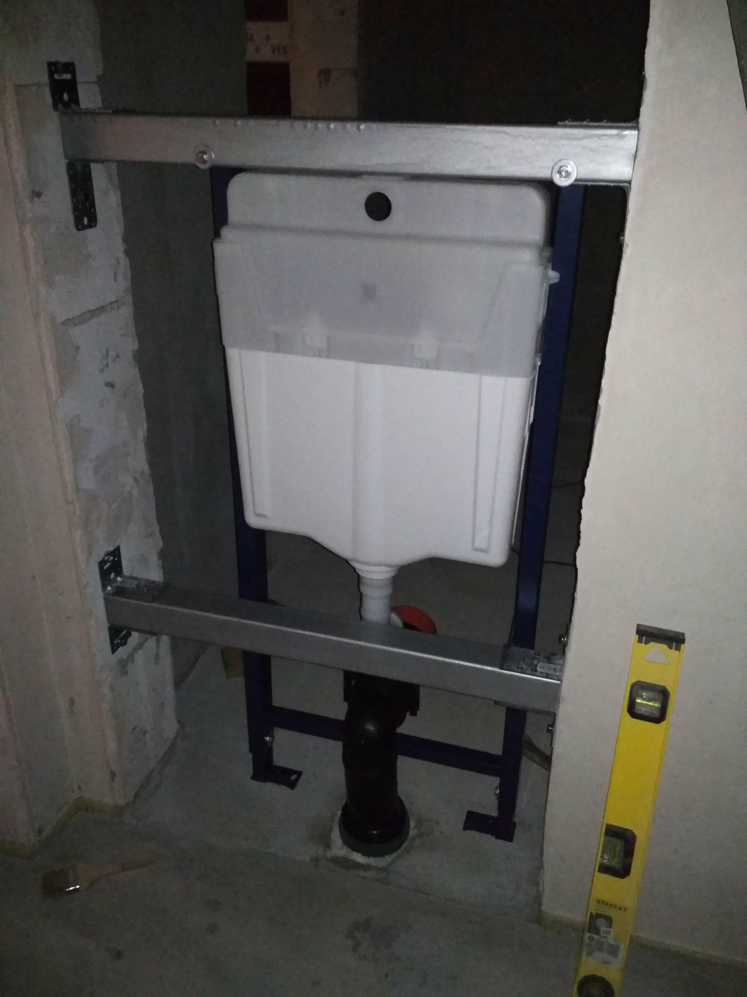

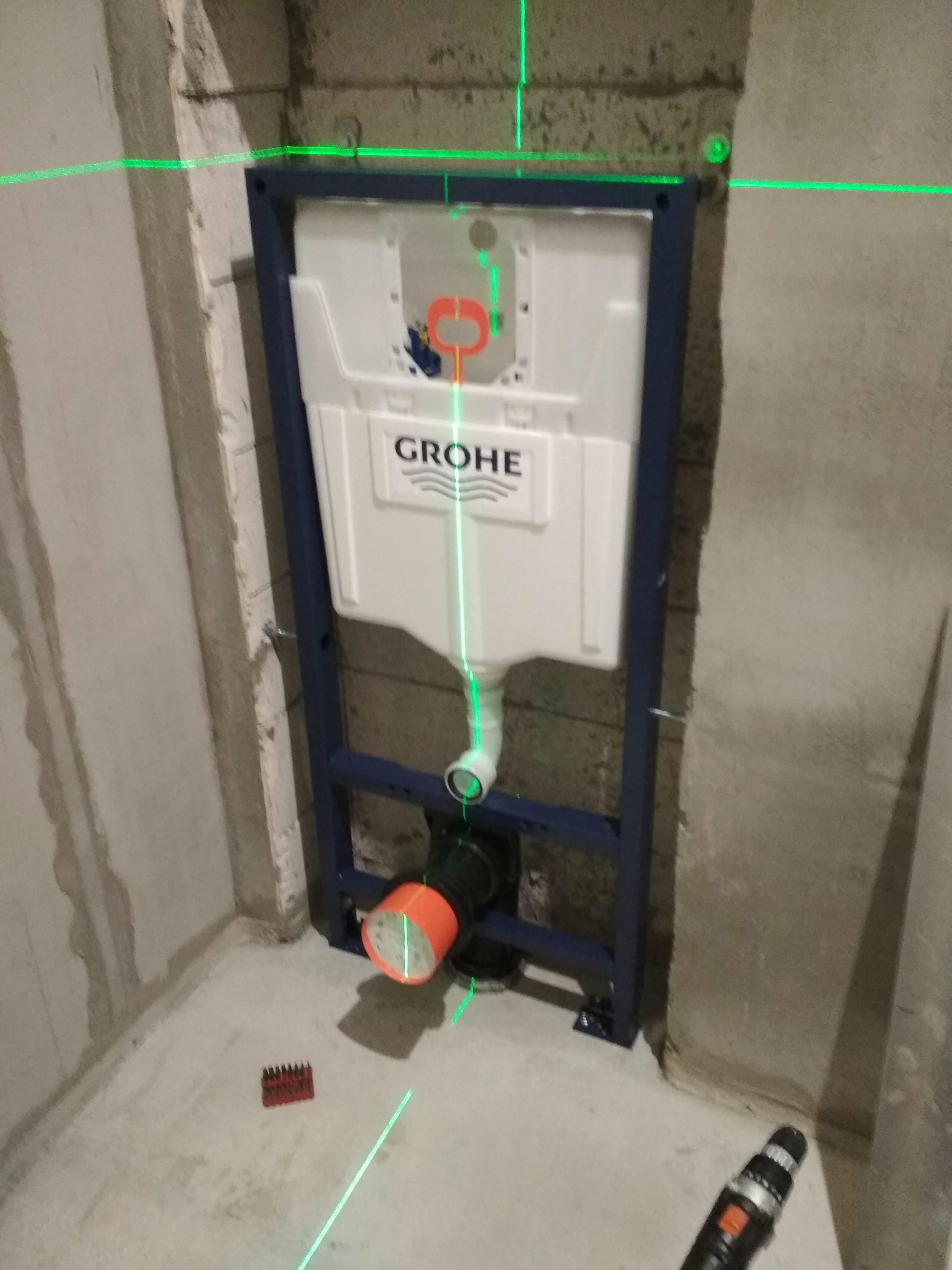

apereverzev Опубліковано: 13 лютого 2022 Автор Поділитись Опубліковано: 13 лютого 2022 Очередное воскресенье не прошло даром, и 2 инсталляции полностью установлены на свои места. Все крутящие моменты комненсированы реакциями опор - винтов со специальными дюбелями для газобетона. Конструкции получились жесткими. Следующий шаг - зашивка гипсокартоном. 6 Посилання на коментар Поділитися на інших сайтах More sharing options...
standov Опубліковано: 13 лютого 2022 Поділитись Опубліковано: 13 лютого 2022 как-то низковато выглядит ) это уже пол под чистовую? Посилання на коментар Поділитися на інших сайтах More sharing options...
Drosselbeere Опубліковано: 13 лютого 2022 Поділитись Опубліковано: 13 лютого 2022 7 минут назад, standov сказал: как-то низковато выглядит ) это уже пол под чистовую? так УШП 1 Посилання на коментар Поділитися на інших сайтах More sharing options...
standov Опубліковано: 13 лютого 2022 Поділитись Опубліковано: 13 лютого 2022 2 минуты назад, Drosselbeere сказал: так УШП одноэтажная? сорян я видимо пропустил этот момент ) Посилання на коментар Поділитися на інших сайтах More sharing options...
apereverzev Опубліковано: 13 лютого 2022 Автор Поділитись Опубліковано: 13 лютого 2022 (змінено) 18 минут назад, standov сказал: как-то низковато выглядит ) это уже пол под чистовую? Это ракурс такой. Под конец дня уже не было сил приседать))). Пол уже чистовой почти, на нем будет плитка. Змінено 13 лютого 2022 користувачем apereverzev Посилання на коментар Поділитися на інших сайтах More sharing options...

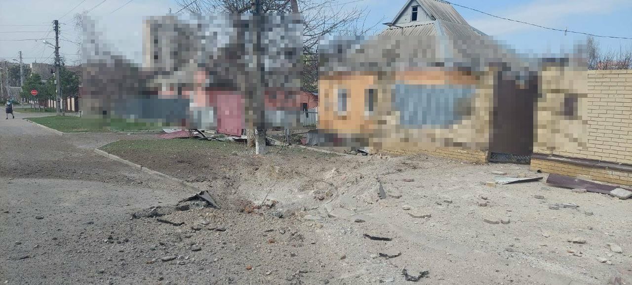

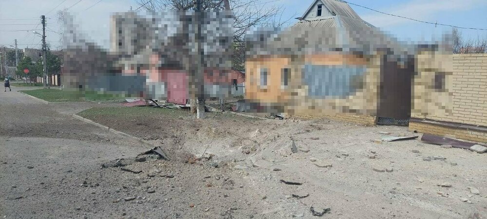

apereverzev Опубліковано: 10 квітня 2022 Автор Поділитись Опубліковано: 10 квітня 2022 Пару дней назад прилет в 300 м от стройки... 8 Посилання на коментар Поділитися на інших сайтах More sharing options...
oberchatov Опубліковано: 10 квітня 2022 Поділитись Опубліковано: 10 квітня 2022 С домом все в порядке? Посилання на коментар Поділитися на інших сайтах More sharing options...
apereverzev Опубліковано: 12 квітня 2022 Автор Поділитись Опубліковано: 12 квітня 2022 В 10.04.2022 в 15:50, oberchatov сказал: С домом все в порядке? пока да. Возможно осколки долетели... 2 Посилання на коментар Поділитися на інших сайтах More sharing options...

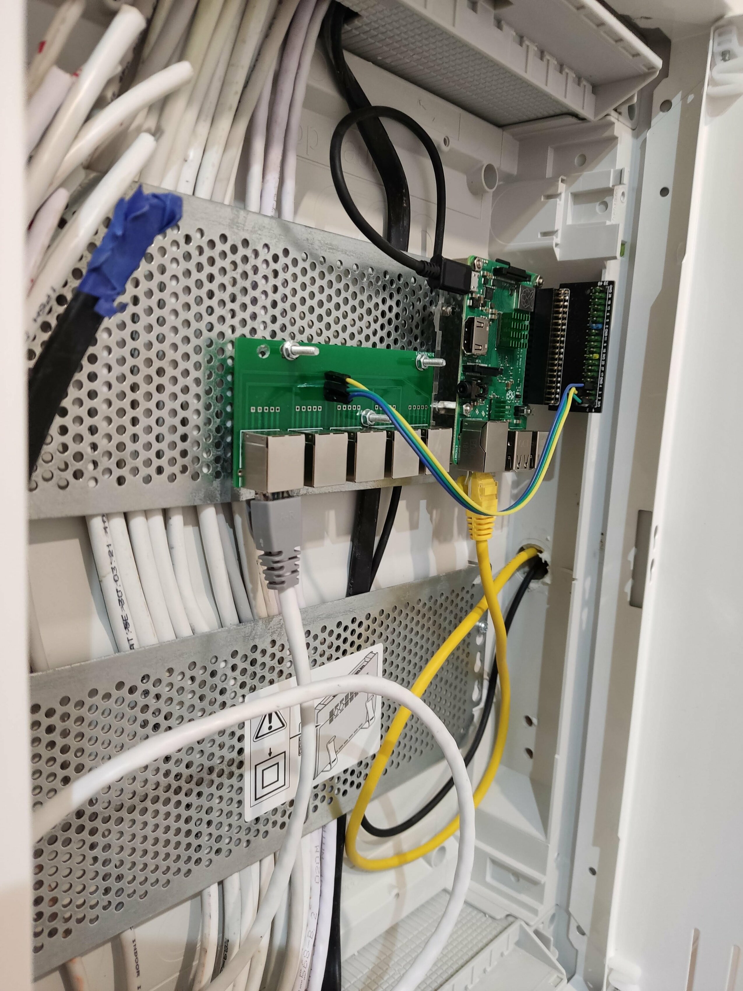

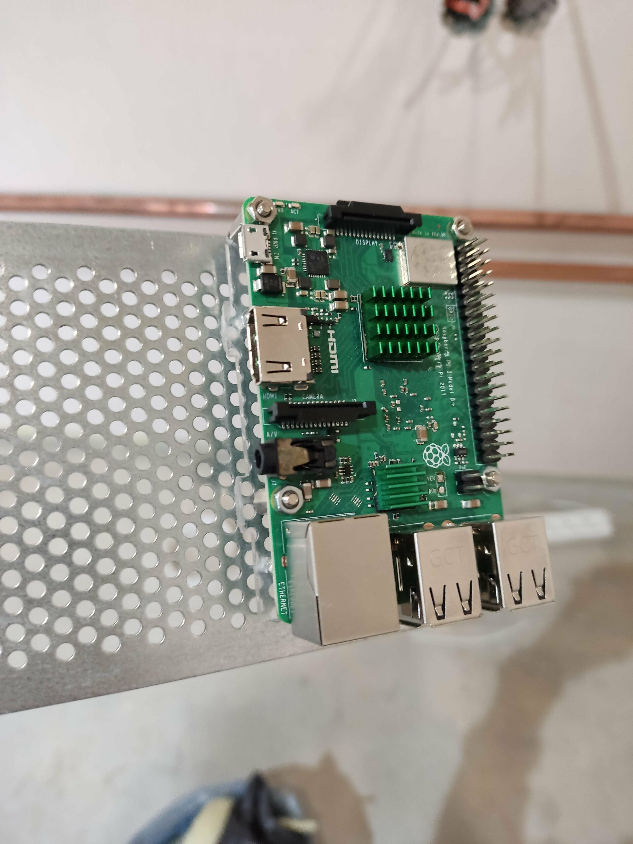

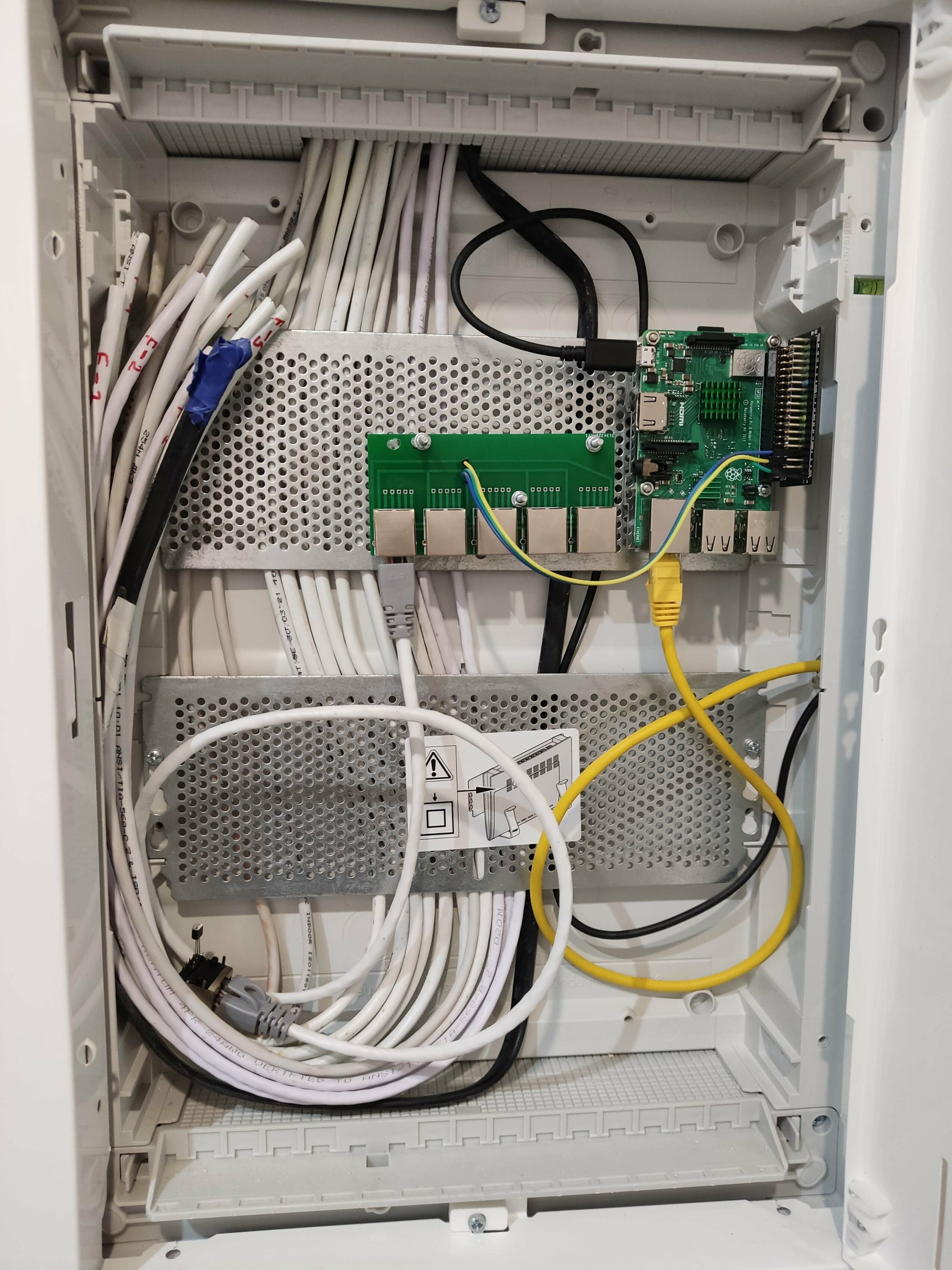

apereverzev Опубліковано: 31 жовтня 2022 Автор Поділитись Опубліковано: 31 жовтня 2022 Вырвался на пару дней в Харьков. На стройке запустил отопление, навел порядки и, пользуясь случаем, установил RaspberryPi c платой расширения для подключения датчиков температуры D18B20. Для доступа к малине использую сервис www.pitunnel.com/ - очень удобная вещь, не требует проброса портов или прочих муторных настроек. 8 Посилання на коментар Поділитися на інших сайтах More sharing options...

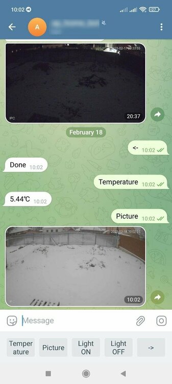

apereverzev Опубліковано: 18 лютого 2023 Автор Поділитись Опубліковано: 18 лютого 2023 В продолжение темы с миникомпьютером - решил я применить его, чтобы он не простаивал попусту. Чтобы контролировать дом издалека, мне нужен был быстрый доступ к камере, просмотр нотификаций об обнаруженных движениях на участке, просмотр температуры, возможность быстрого управления умными девайсами из одного места. В свободное от работы время я набросал небольшой телеграм бот. Мощности минипк с головой хватает для поддержания работы бота. Главное удобство в том, что для работы не нужен белый IP, хостинг и это полностью бесплатно. 15 Посилання на коментар Поділитися на інших сайтах More sharing options...
