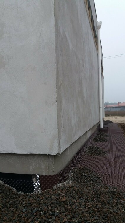

Вот, кто то тут выкладывал "мягкую отмостку":

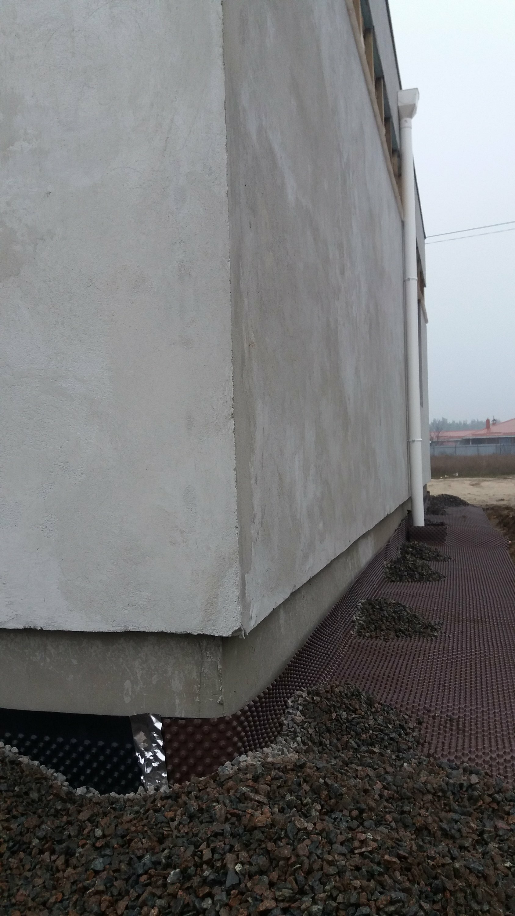

Змінено користувачем OlegArh
11 часов назад, OlegArh сказал:
С годами, бетонная отмостка начнет отходит от фундамента, со всеми вытекающими последсвтями. Например в Канаде и США, никто не делает отмостки  из бетона - или гравий, или вообще земля с травкой, но у них делают дренаж вокруг дома.

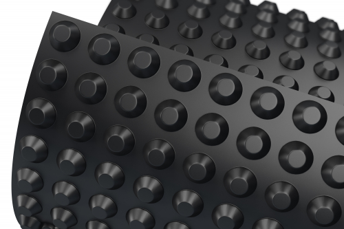

Интересный вариант. Подскажите, что это за материал, похожий на резину, на который насыпан гравий? Очень выглядит интересно.
4 часа назад, osa65 сказал:
Это гидроизоляцияонная "шиповидная мембрана"
В 17.08.2021 в 12:05, OlegArh сказал:
Очень интересно! Таким образом с помощью такой мембраны можно вообще сделать юбку вокруг дома, прикрепив её край к цоколю дома. Как минимум, можно зиму пережить. И не дорого! Пару тройку рулонов хватит! По крайней мере до момента, когда соберусь делать нормальную отмостку. А то и так оставлю, только щебнем присыплю по периметру, как на ранее запощеной картинке! Производитель 50 лет гарантии на такую мембрану даёт!

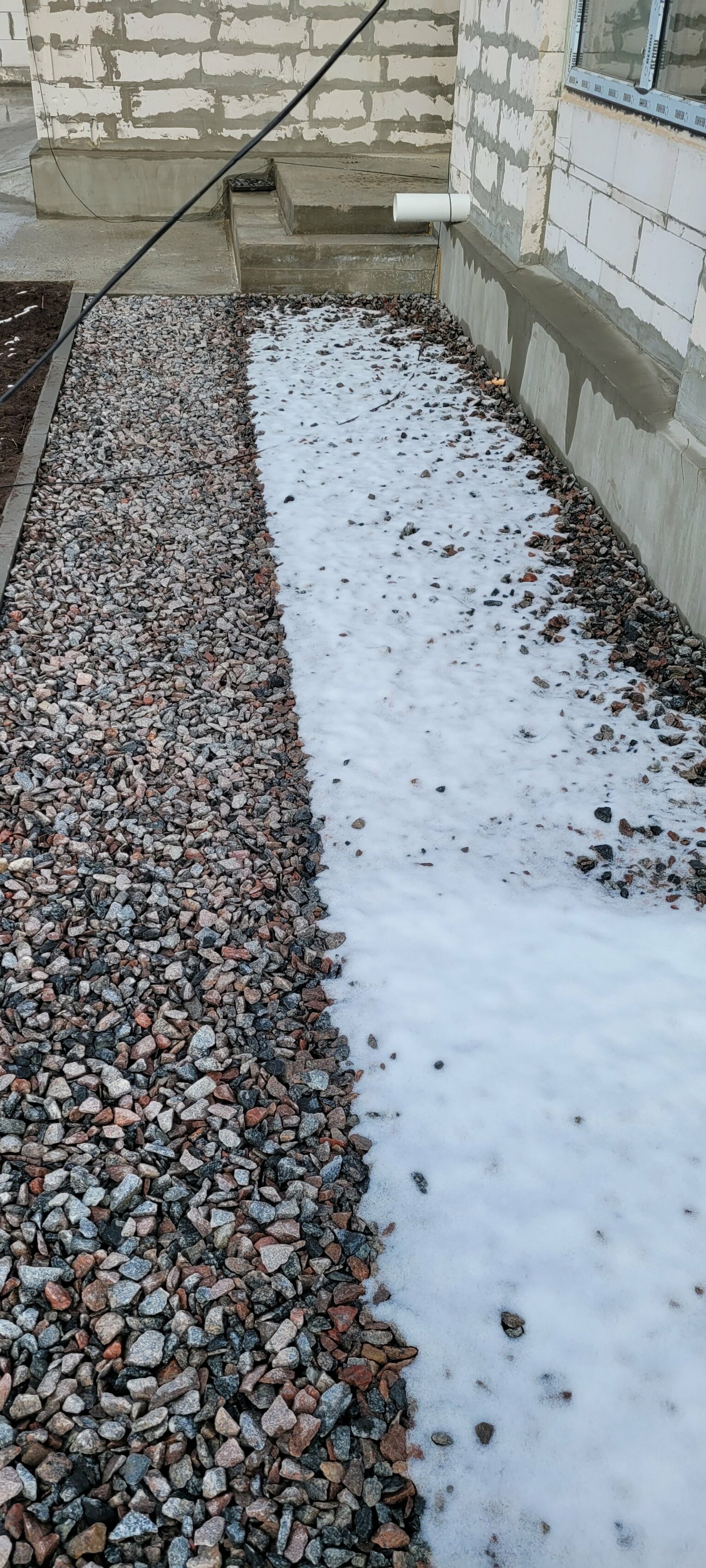

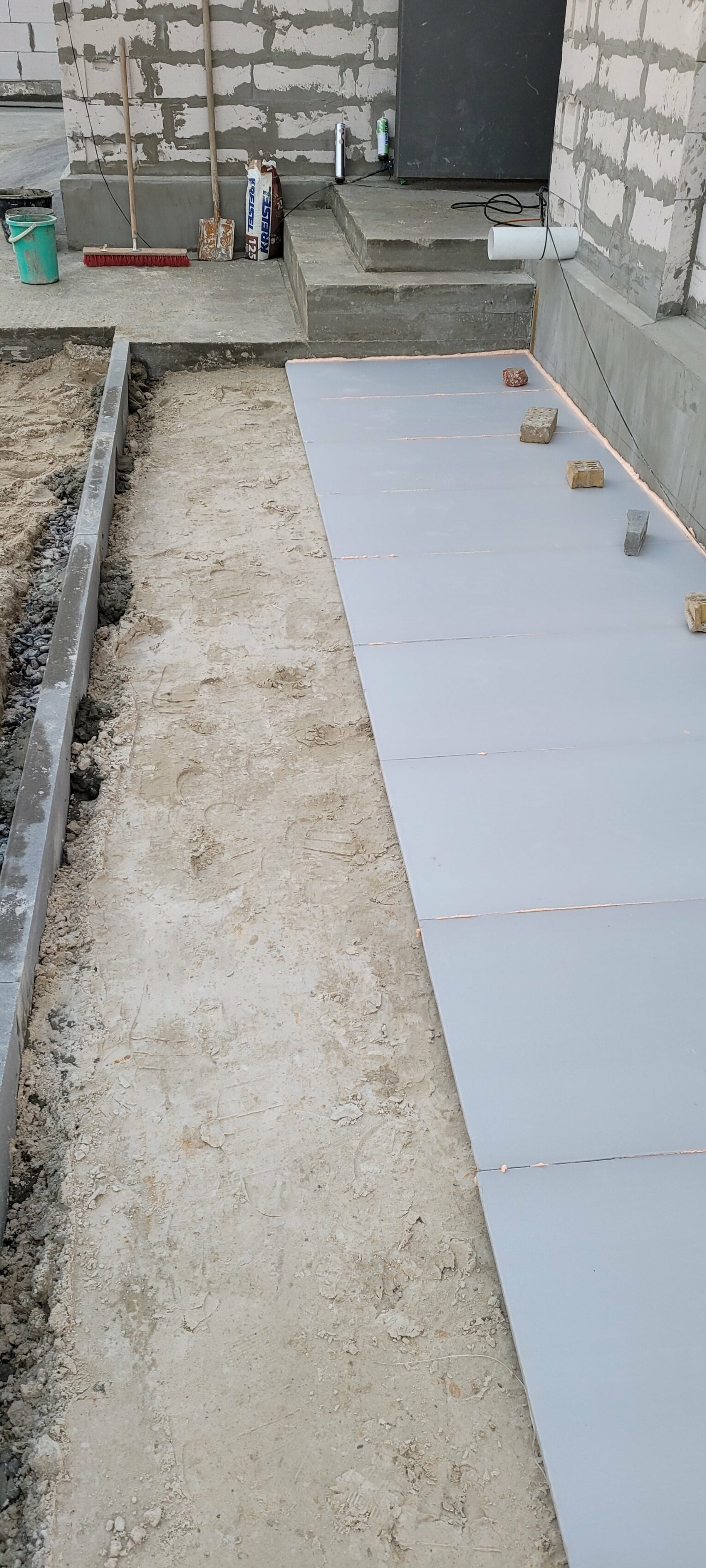

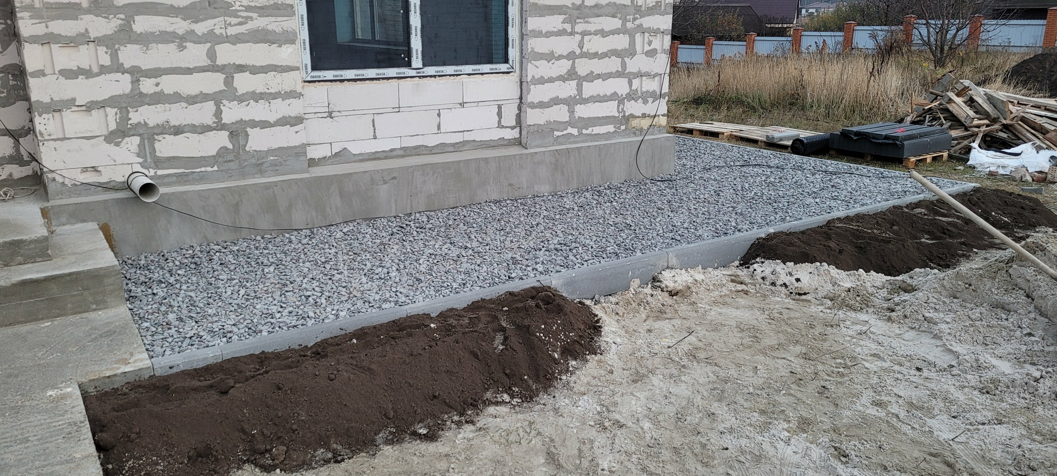

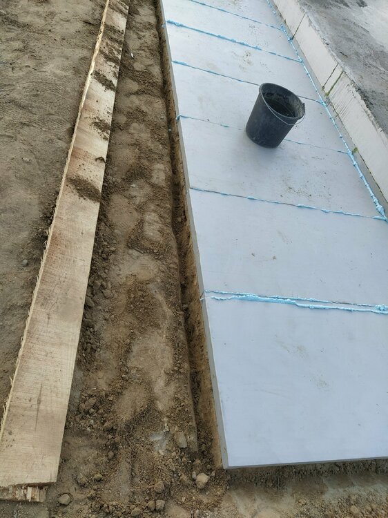

Я себе сейчас делаю в пешеходной зоне мягкую отмостку. Грунт хорошо уплотнен, подушка с песка 30-50 см с разуклонкой, дальше ЕППС, шиповидная мембрана, геотектиль и щебень. Сверху потом можно будет выложить фем плитку, но пока оставляю так. В одной зоне вместо щебня будет декоративная кора. А вообще, по такой отмостке можно и газон делать. Главное, что под верхним слоем есть отвод воды.
К сожалению, не сделал фото с мембраной и геотекстилем до засыпку щебнем, но отмостка ещё не везде готова и фото сделаю в процессе.
Первый снег чётко показал работу утеплённой отмостки. Там где снизу утепление, снег гораздо дольше таял и щебень просыхал. Я так понимаю что утепление не даёт теплу от земли выйти и согреть поверхность отмостки🙂

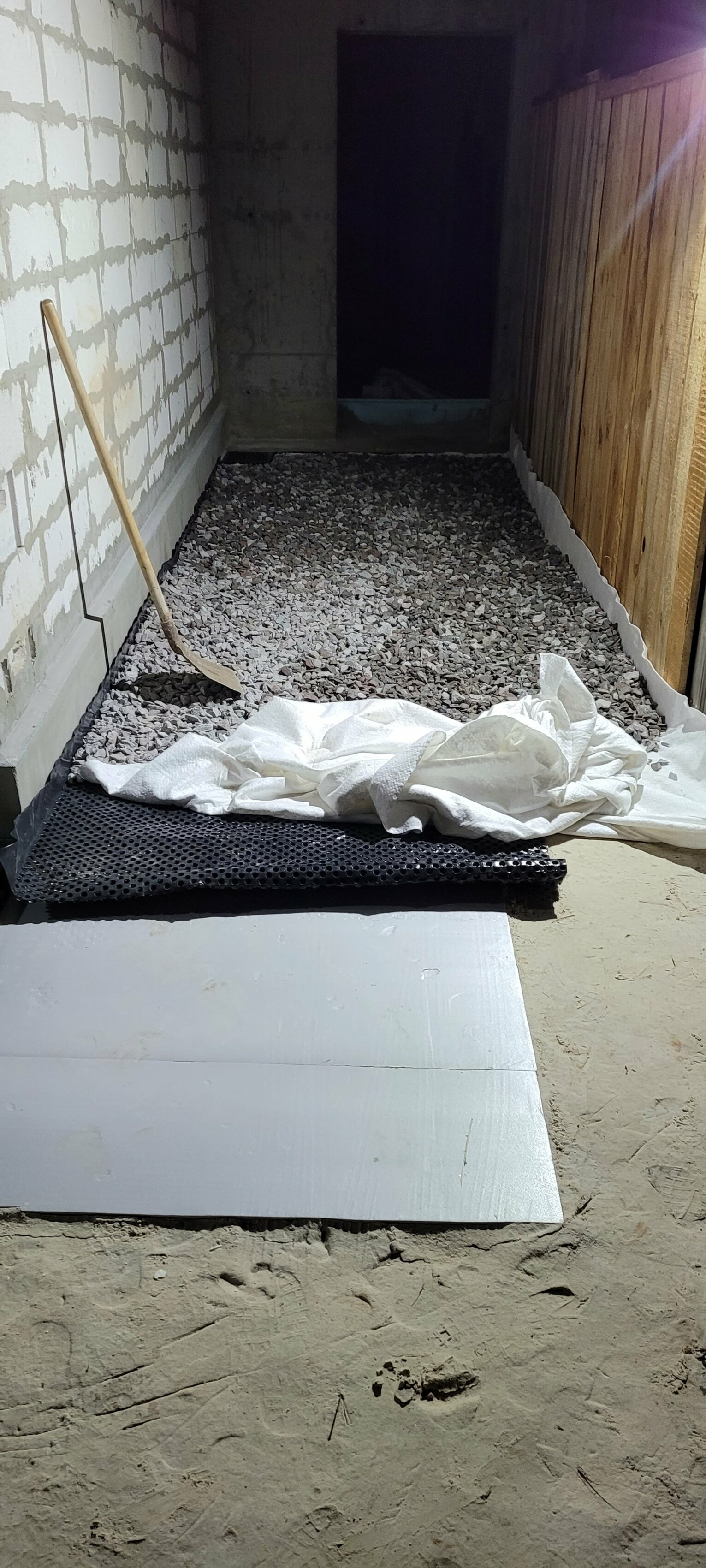

Это фото моей "мягкой" отмостки в разрезе. Хорошо утрамбованный песок, на ширину 120 см от утеплитель ЕППС 50 мм с разуклонкой от дома (цоколь и фундамент тоже утеплен 50 мм), шиповидная мембрана, геотекстиль, щебень. Сверху в будущем будет ФЕМ.

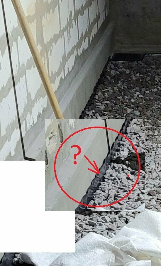

Мембрану укладывал чуть шире утеплителя не доходя до бордюра чтобы было куда уходить воде, геотекстиль на всю ширину отмостки чтобы щебень не "тонул" в песке.
Мембрана по торцу будет подрезана в уровень верха отмостки и проклеена к цоколю полиуритановым герметиком.

Есть два вопроса :
• в Вашем случае мембрана сформировала (условно )'корыто'. Как организован водоотвод?
•«и проклеена к цоколю полиуритановым герметиком.» Более детально "узел" можно(с учётом отделки);адгезия ПУ к мембране будет?
Нет корыта, мембрана лежит на утеплителе уже с разуклонкой от дома и не доходит минимум 20 см до бордюра. Таким образом, вода уходит по мембране в грунт на расстоянии от дома 1,3 метра и больше (зависимо от места).
К дому мембрана приклеена полиуритановым герметиком по специальному грунту. Названия сейчас точно не скажу, нужно будет по месту посмотреть. Но это все от Пропеллера. А под мембраной листы утеплителя приклеены к дому на клей пену.
Но по сути в моем случае это перестраховка, так как под утеплителем есть гидроизоляция цоколя и дренажный отвод грунтовых вод. Даже если бы не приклеивал мембрану к дому, то мизерное количество воды что туда попадало просто уходило в грунт и дренажную систему.
