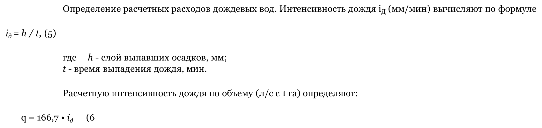

Интенсивность дождя в инженерных q = 166,7∙і л/с га
А що означає ця формула?  Якщо можна на пальцях.
Ось що нарив в гуглі.
Цитата
2051210597_.thumb.png.e433bd48950c5f7431cd3c91ecf1abb0.pngОпределение
Таки потрібно переводити год. в хв.? А то я вже геть заплутався.
16:60=0,26
0,26 х 166,7 =  43,3
43,3 : 10000 = 0,004
0,004 Х 100 = 0,4л. за 1с. збігає з будинку 100м²
Що цілком підпадає під мої відчуття.
ПС... Перший та останній розрахунки збігаються  (0,4л.), що також наводить на правельність.

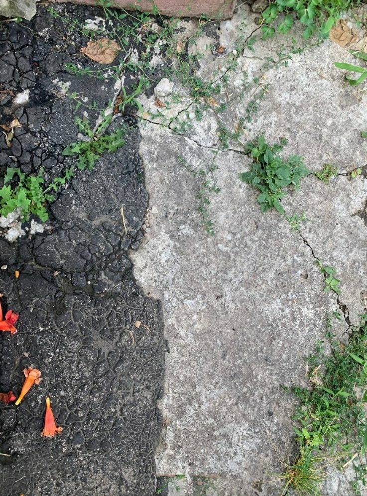

Панове, треба порада чим залити ці тріщини на отмостці. Справа в тому що цей кусок це кут дому, а під низом там ще й вхід в підвал. при сильному дощі було невелика помокріння. Думаю моще залито тріщини бітумом чи чимось таким. Естетика не важлива, головне віршити проблему.
Дякую
51 минуту назад, Romatr сказал:
Думаю це із серии срала-мазала.
Там все знимать треба, и залити нормальну відмостку.
Це не так складно и дорого и самому можно.
