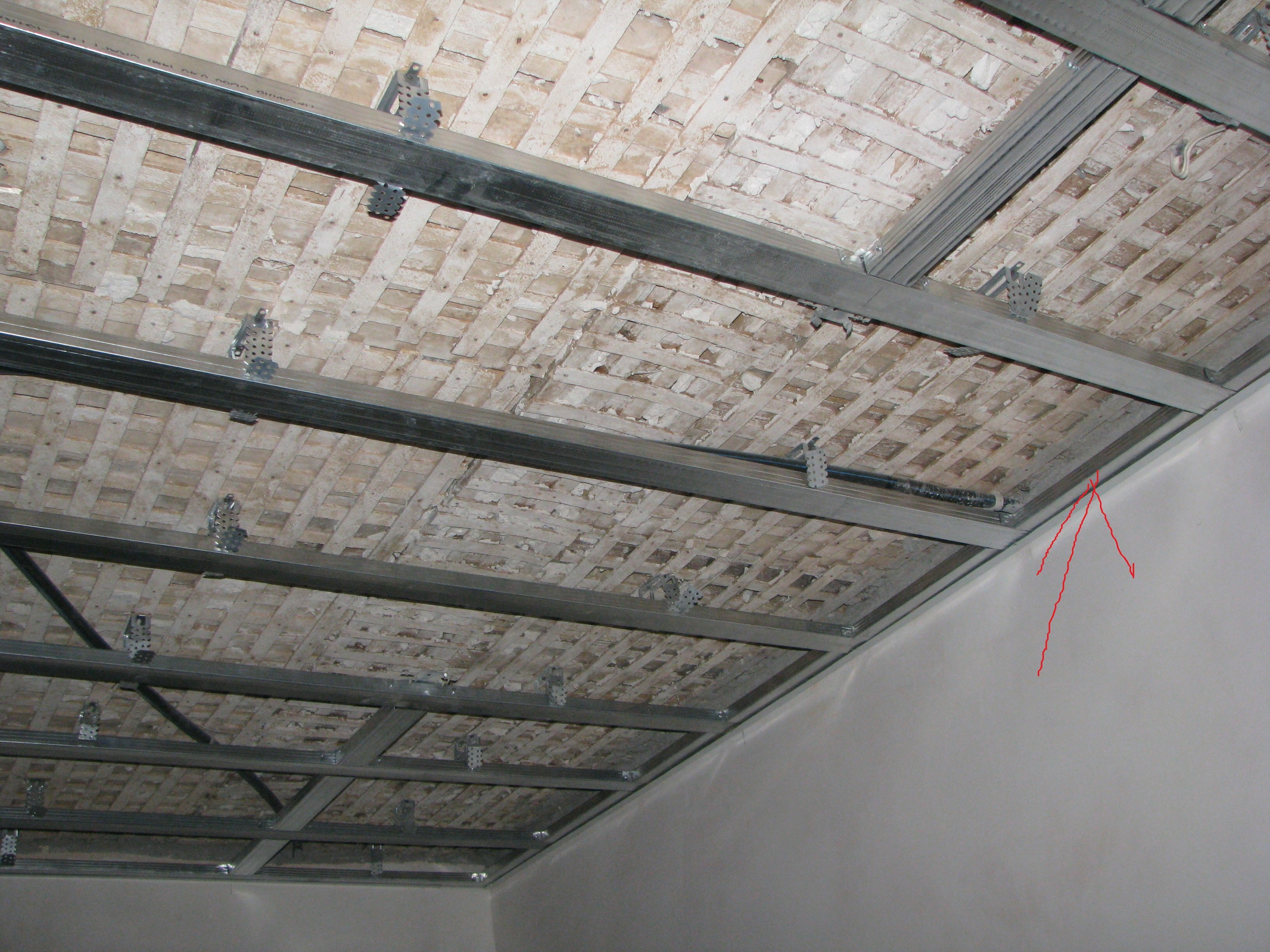

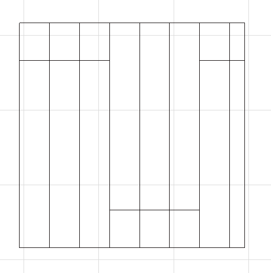

andrey_ka Опубліковано: 23 березня Поділитись Опубліковано: 23 березня 18.03.2023 в 12:30, KakTuz сказав: не могу посчитать, сколько м.п. профиля в м2 потолка. 60й + пристеный 30ка. Сколько его в среднем на м2. Кімната 3х3м , каркас ось такий: Профіль УД 27 х 3м = 4шт Профіль СД 60 х 3м = 12шт 1 Посилання на коментар Поділитися на інших сайтах More sharing options...
мастерок Опубліковано: 23 березня Автор Поділитись Опубліковано: 23 березня Не факт.Найпростіше це скачати техкарти,вибрати модель каркаса,і там до кожного каркасу буде табличка скільки і чого треба,причому не тількі профілів,але й підвісів,подовжувачів,з'єднувучів,крабів ,навіть і шурупів,блох,бербахів.Рахувати тількі гіпс та профілями це наївно. 1 Посилання на коментар Поділитися на інших сайтах More sharing options...
andrey_ka Опубліковано: 23 березня Поділитись Опубліковано: 23 березня 10 хвилин тому, мастерок сказав: Не факт.Найпростіше це скачати техкарти,вибрати модель каркаса,і там до кожного каркасу буде табличка скільки і чого треба,причому не тількі профілів,але й підвісів,подовжувачів,з'єднувучів,крабів ,навіть і шурупів,блох,бербахів.Рахувати тількі гіпс та профілями це наївно. Так це - найпростіше , але є нюанс: в техкартах вказуються профіля відповідної якості (товщини металу) . А коли приходиш в магазин їх купувати , то "одні мати". А якщо навіть напружитись та знайти відповідні , то ціна буде , як невеличкий літачок. Тому і доводиться "між крапельками". Посилання на коментар Поділитися на інших сайтах More sharing options...

МаТраС Опубліковано: 23 жовтня Поділитись Опубліковано: 23 жовтня (змінено) 23.03.2023 в 18:42, andrey_ka сказав: Кімната 3х3м , каркас ось такий: Профіль УД 27 х 3м = 4шт Профіль СД 60 х 3м = 12шт Перемичок не ставите взагалі? Змінено 23 жовтня користувачем МаТраС Посилання на коментар Поділитися на інших сайтах More sharing options...
BugS Опубліковано: 23 жовтня Поділитись Опубліковано: 23 жовтня 1 хвилину тому, МаТраС сказав: Перемичок не ставите взагалі? При відстані між профілями 40 см вони не потрібні 1 1 Посилання на коментар Поділитися на інших сайтах More sharing options...
МаТраС Опубліковано: 23 жовтня Поділитись Опубліковано: 23 жовтня 23.03.2023 в 20:56, мастерок сказав: Не факт.Найпростіше це скачати техкарти,вибрати модель каркаса,і там до кожного каркасу буде табличка скільки і чого треба,причому не тількі профілів,але й підвісів,подовжувачів,з'єднувучів,крабів ,навіть і шурупів,блох,бербахів.Рахувати тількі гіпс та профілями це наївно. А як ті карти вибирати? Є наприклад розмір потолку . Варіантів виходить багато при однаковій товщині профіля? Посилання на коментар Поділитися на інших сайтах More sharing options...
BugS Опубліковано: 23 жовтня Поділитись Опубліковано: 23 жовтня 23.03.2023 в 18:42, andrey_ka сказав: Кімната 3х3м , каркас ось такий: Профіль УД 27 х 3м = 4шт Профіль СД 60 х 3м = 12шт На малюнку 10 шт СД60. Куди ще 2 шт? Посилання на коментар Поділитися на інших сайтах More sharing options...

andrey_ka Опубліковано: 23 жовтня Поділитись Опубліковано: 23 жовтня 1 годину тому, BugS сказав: На малюнку 10 шт СД60. Куди ще 2 шт? Вставляю додаткові відрізки в УД профіль між основні профіля. До речі , крайні повздовжні профіля також вставляю в УД. 1 Посилання на коментар Поділитися на інших сайтах More sharing options...

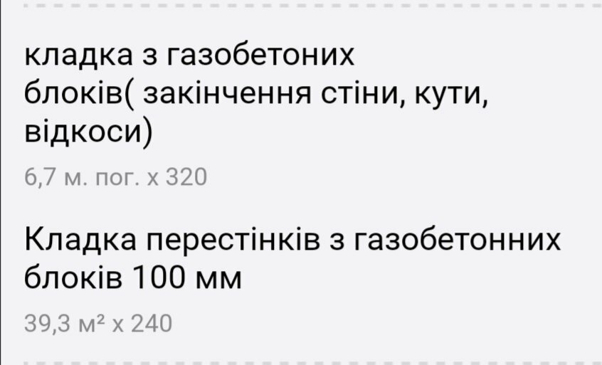

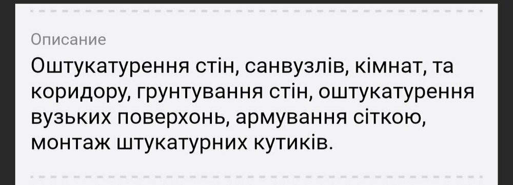

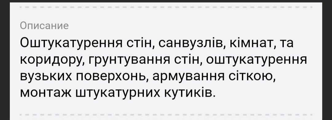

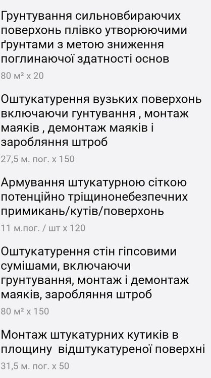

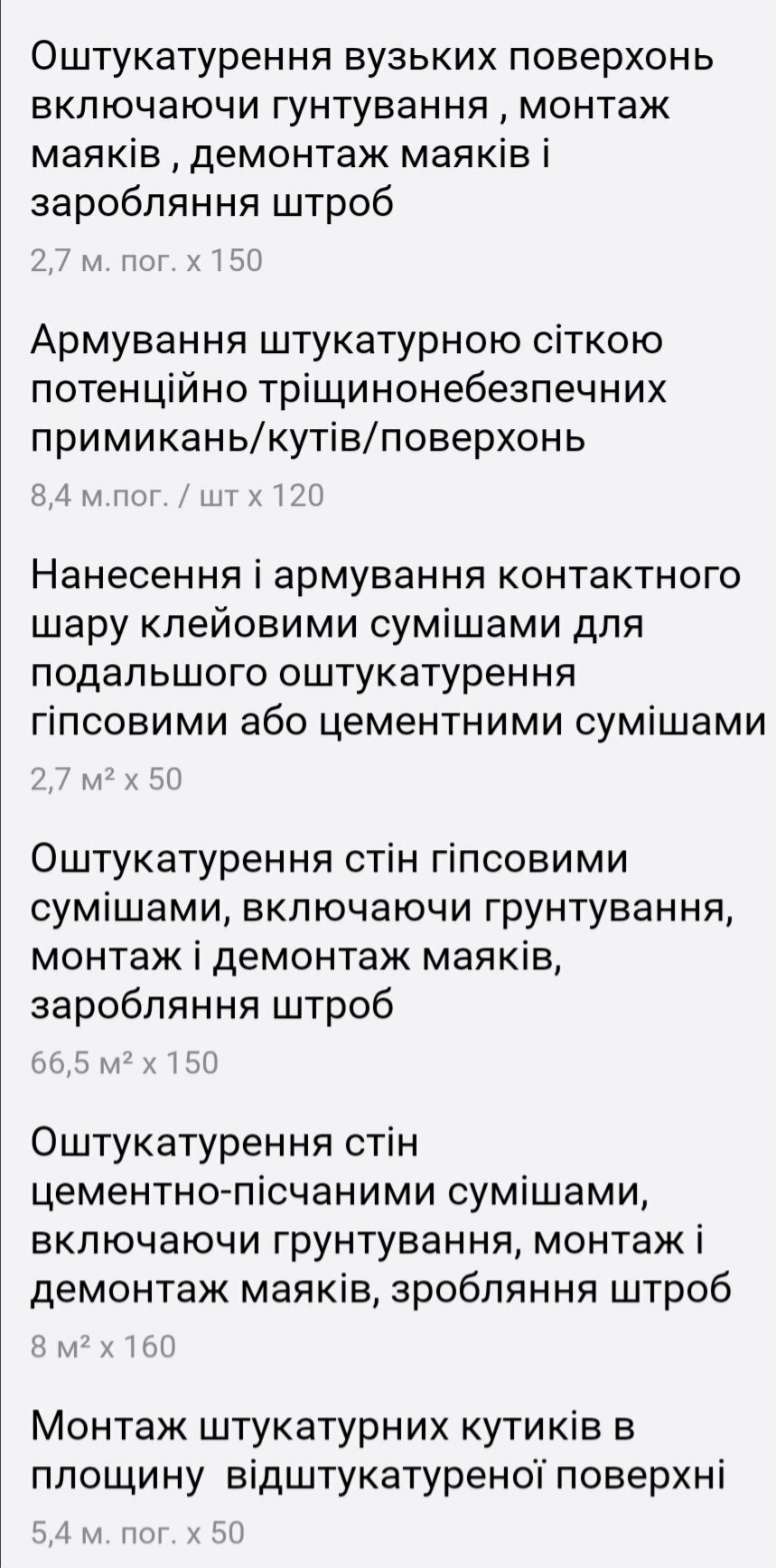

kva007 Опубліковано: 25 листопада Поділитись Опубліковано: 25 листопада (змінено) Вітаю. Планує робити ремонт квартирі, поки моніторю ціни і якість робіт по нашому регіону Хмельницька обл. . Знайомий як раз процесі початку ремонту, робить ремонт фірма яка робить під ключ. Скинув пару скринів , ціни кажись адекватні?, але цікавить чи не забагато видів робіт.Вид робіт кладка перестінків з перестінків газоблоку. Вид робіт штукатурка стін, армування сіткою, монтаж кутиків. Змінено 25 листопада користувачем kva007 Посилання на коментар Поділитися на інших сайтах More sharing options...
