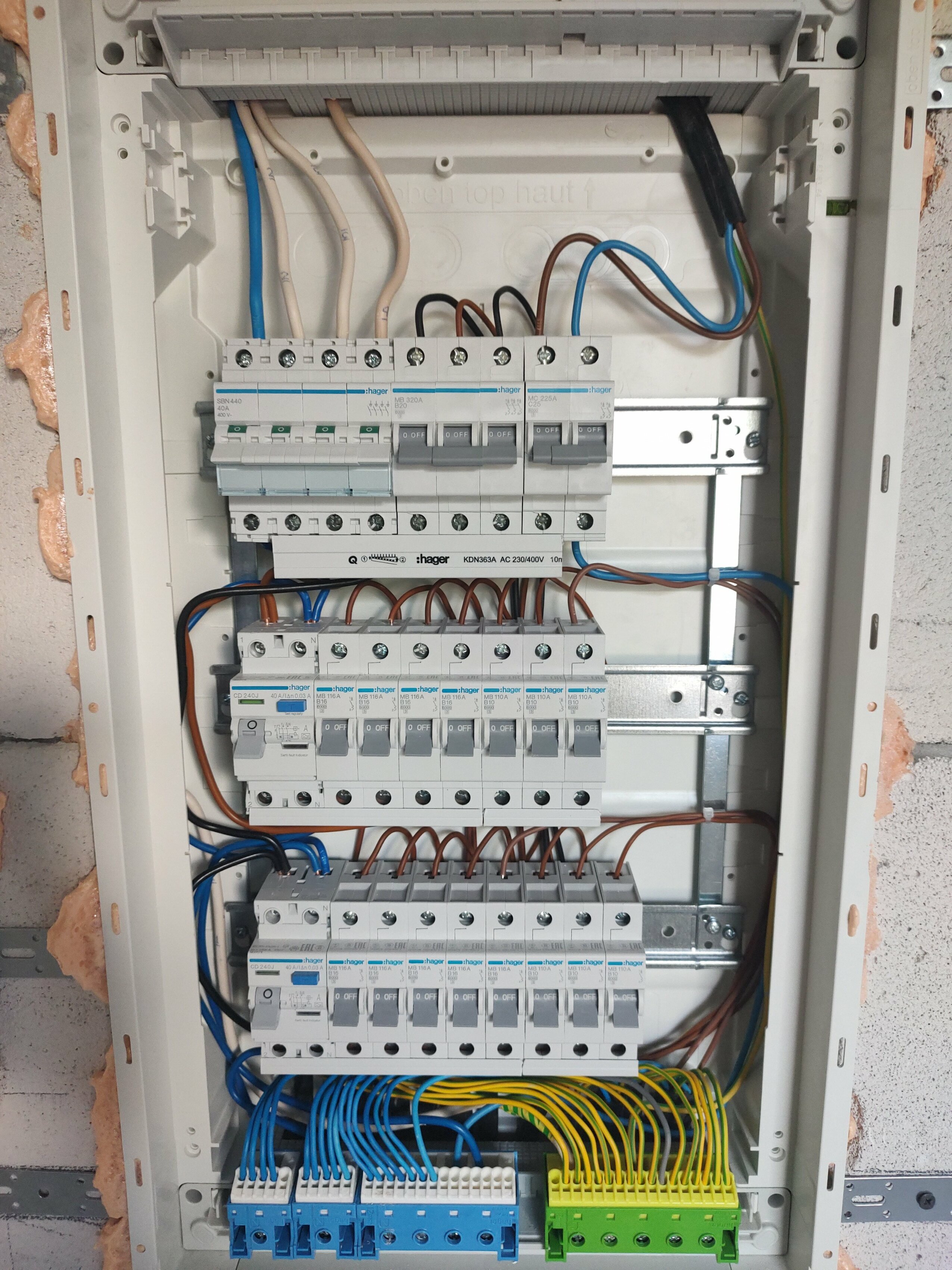

ЯД Опубліковано: 28 серпня 2023 Автор Поділитись Опубліковано: 28 серпня 2023 Таки сфоткал один из щитков. Конечно не так красиво, как у тех, кто это делает "каждый день", но "батя, я стараюсь" 11 1 Посилання на коментар Поділитися на інших сайтах More sharing options...
BAV_Lug Опубліковано: 28 серпня 2023 Поділитись Опубліковано: 28 серпня 2023 Респект за использование "родных" хайгеровских шин (и на автоматах, и на проводах). На мой взгляд выглядит очень достойно. 2 1 1 Посилання на коментар Поділитися на інших сайтах More sharing options...
ЯД Опубліковано: 28 серпня 2023 Автор Поділитись Опубліковано: 28 серпня 2023 1 хвилину тому, BAV_Lug сказав: Респект за использование "родных" хайгеровских шин (и на автоматах, и на проводах). На мой взгляд выглядит очень достойно. Спасибо) Посилання на коментар Поділитися на інших сайтах More sharing options...

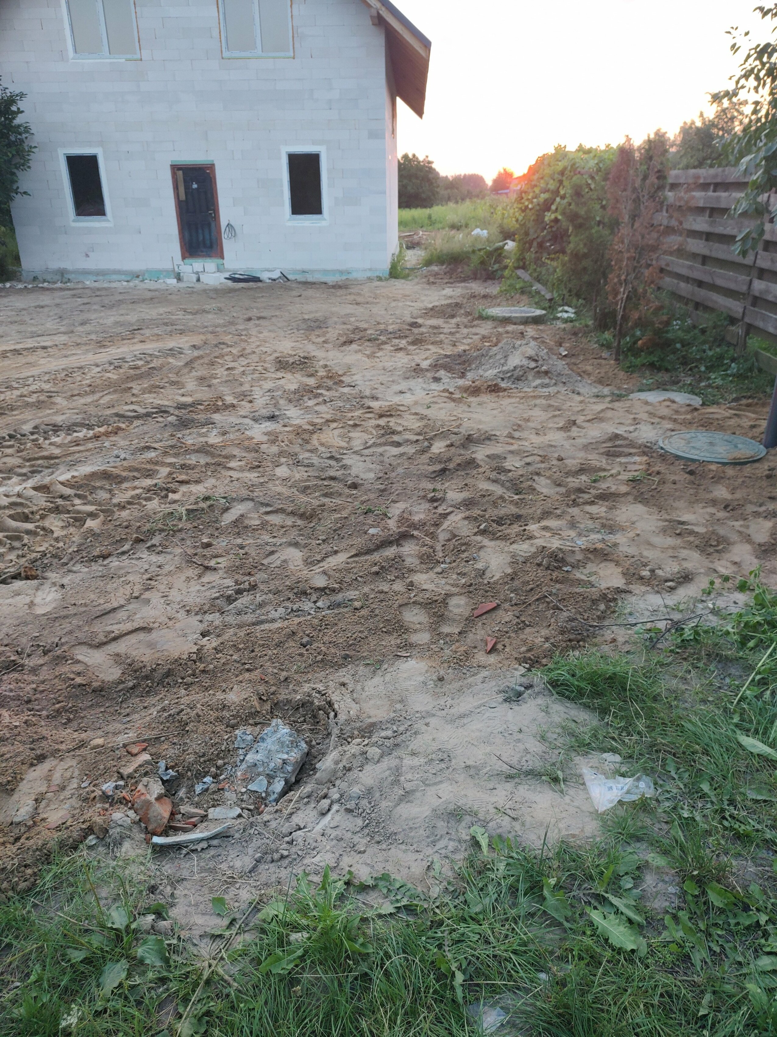

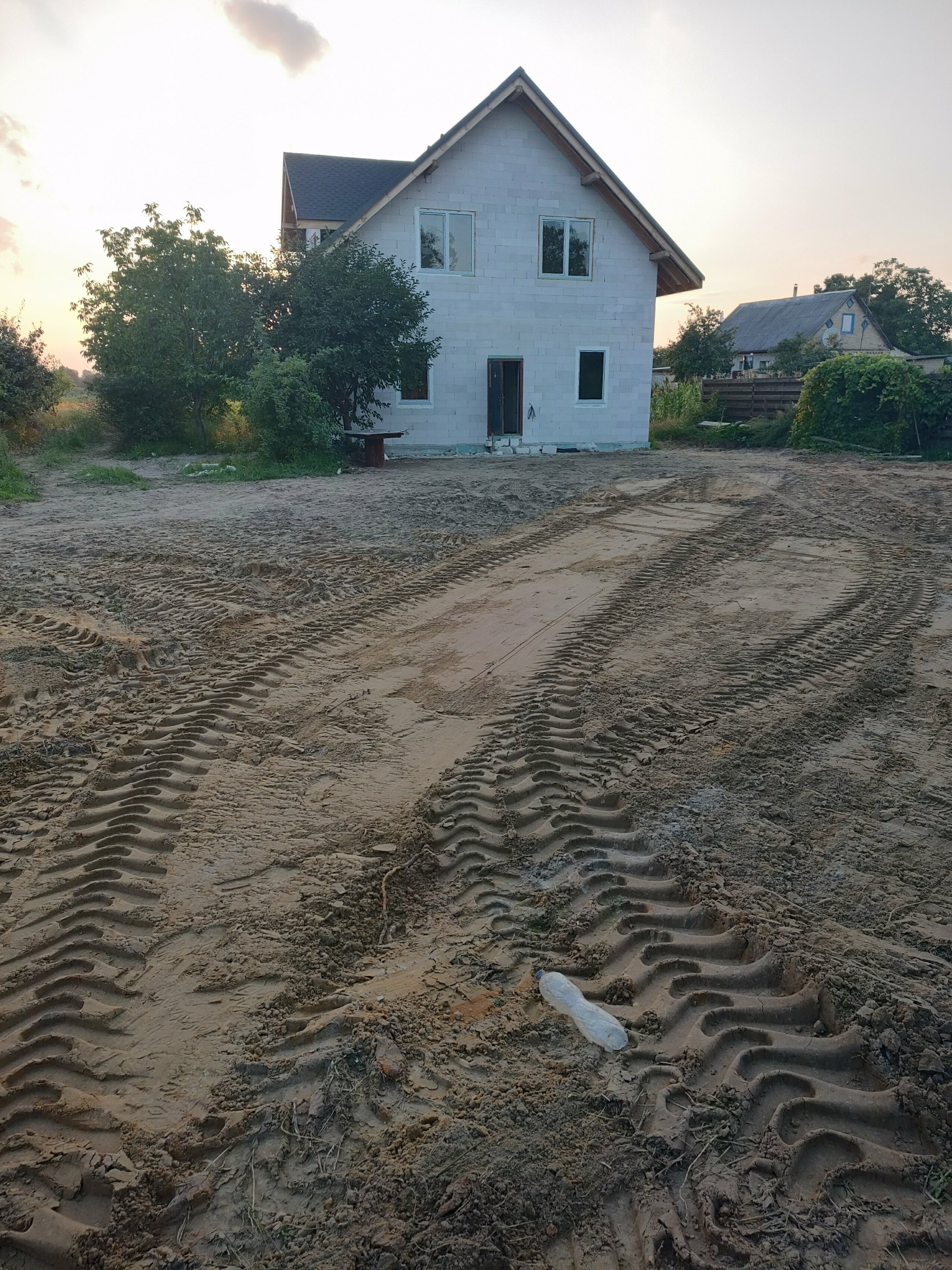

ЯД Опубліковано: 28 серпня 2023 Автор Поділитись Опубліковано: 28 серпня 2023 (змінено) Так же хотел бы сказать спасибо форумчанину Димычу и его бригаде за установку дренажного колодца и приямка для скважины из колец, подсоединение всех колодцев между собой. Очень веселые ребята, ещё и бонусом поровняли траншеи после сноса гаража (выкопанной землей) Супер! Теперь хоть ходить/ездить можно) ЗЫ второй колодец из старых и он ниже уровня изначально. Чистовой уровень земли еще не решен, потому пока что не поднимали Змінено 28 серпня 2023 користувачем ЯД 11 Посилання на коментар Поділитися на інших сайтах More sharing options...

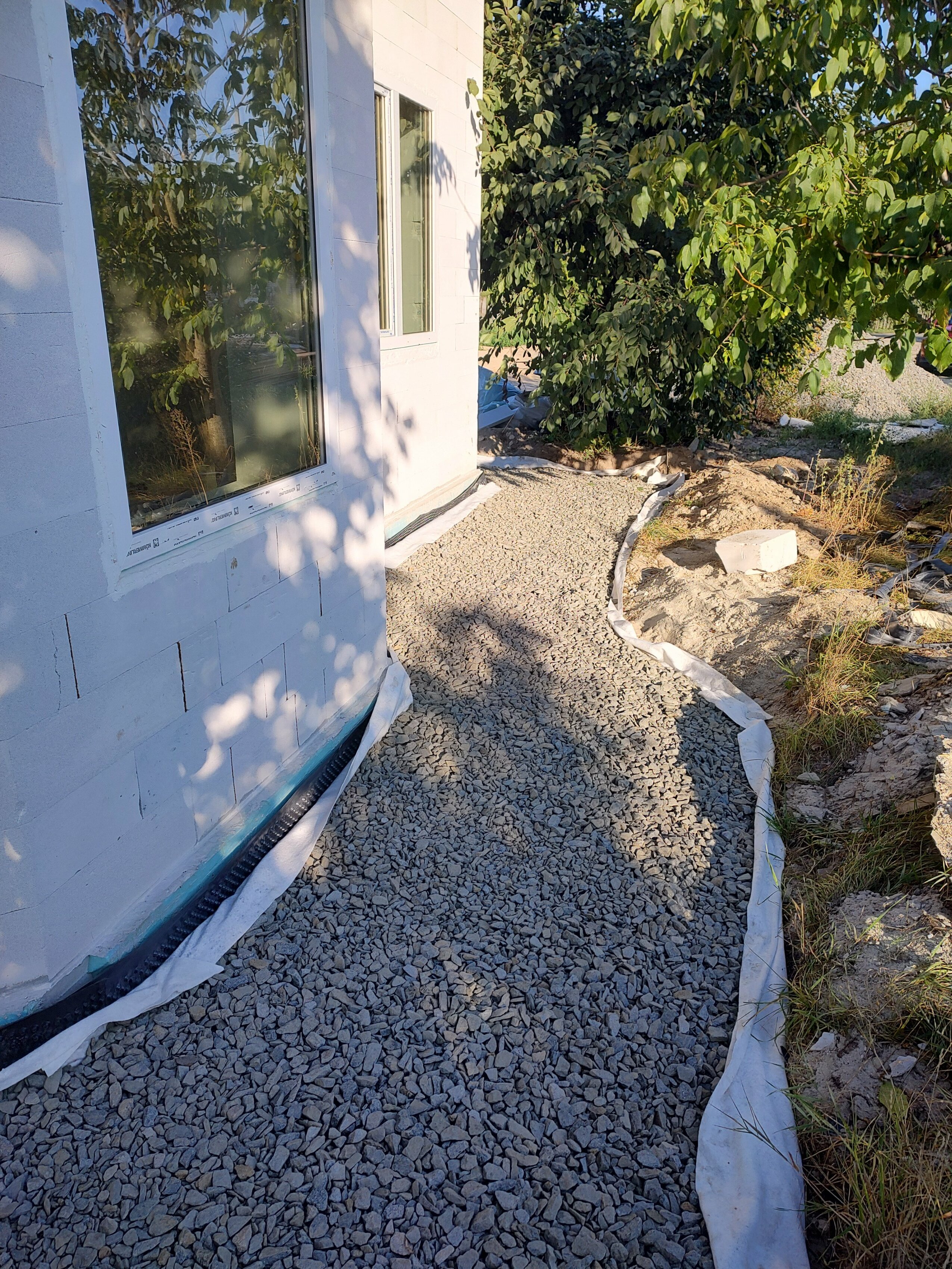

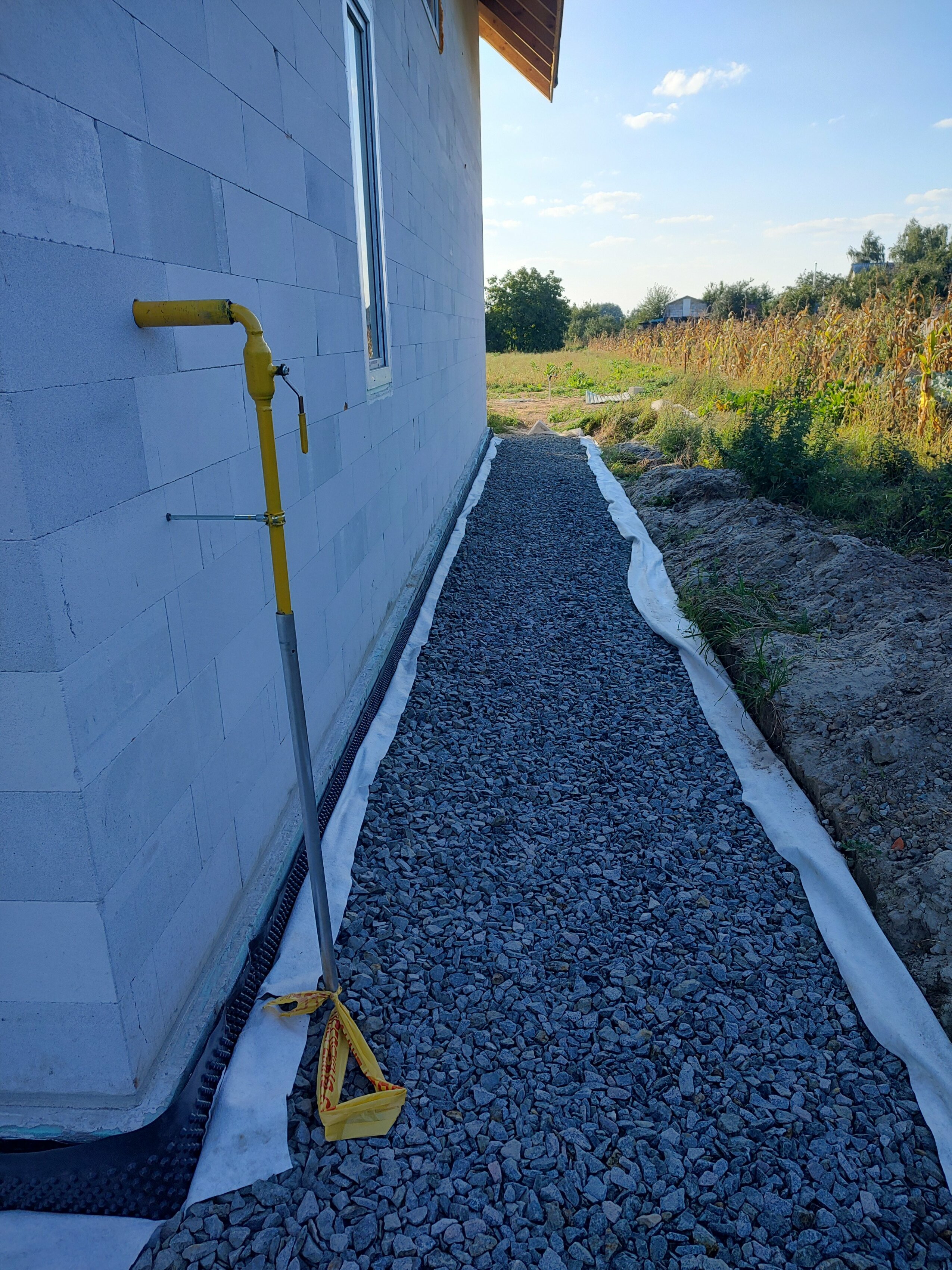

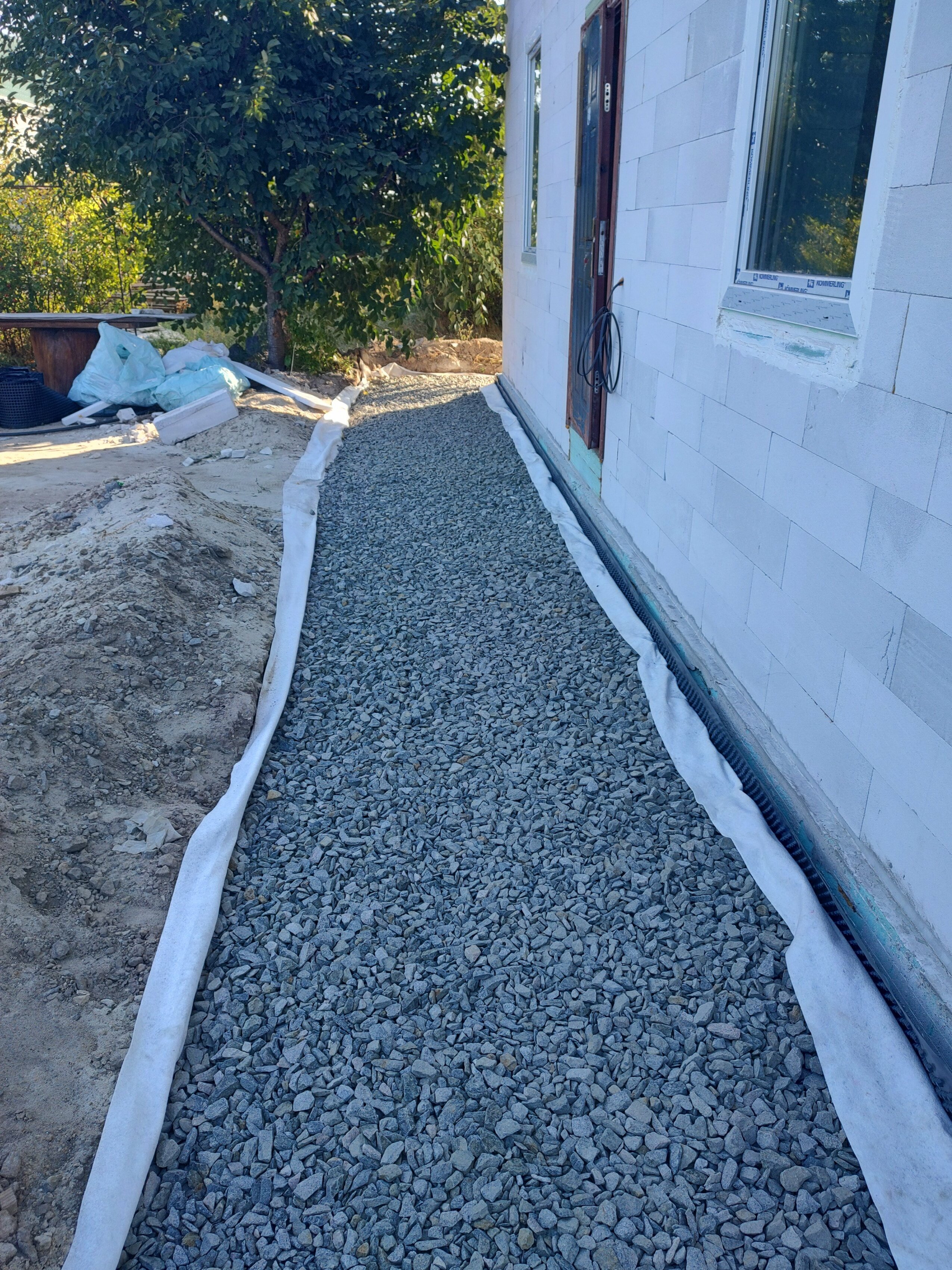

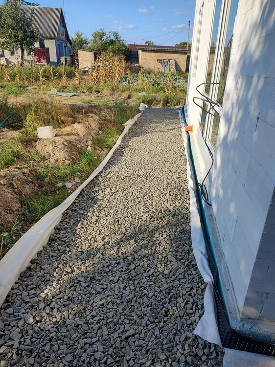

ЯД Опубліковано: 5 вересня 2023 Автор Поділитись Опубліковано: 5 вересня 2023 (змінено) 2 години тому, standov сказав: а можете деталей накинути, яка конструкція, чим будете заповнювати? Выкопал по периметру на глубину фундамента (30см) шириной 1,5м. Делал сразу уклон, 2-3 см. Выровнял песком, тонким слоем- убрать неровности. Эппс 50 на длину - 1,2м. Сверху шиповидная мембрана 0.5 на все 1,5м, потом геотекстиль и на данный момент щебень 20-40 будет 10 см. Борты временно из садового бордюра - лента. после внешнего утепления будут уже бетонные и фем 40мм на песке (с отделением от щебня геотекстилем), чтобы вода частично уходила сразу через швы. Будут ставится так, чтобы был зазор вывода воды- думаю те 10 см щебня и 8 мм между шипами хватит изначально планировал по периметру дренаж с трубами, который французский. Так чтобы наверняка, но потом отказался. В принципе после ливней, когда небыло норм уклонов, все вода у одной стены стекала в 2 лужи. Максимум они держались ну может пол дня. По геологии супесь, угв 5-6м Решил, что ливневой канализации не будет, по крайней мере сейчас. Из ливневки с крыши каналами к траве/деревьям. Если уж надо будет - тогда на концах каналов поставить решетки и трубами уводить воду. Змінено 5 вересня 2023 користувачем ЯД 1 1 Посилання на коментар Поділитися на інших сайтах More sharing options...
ЯД Опубліковано: 17 вересня 2023 Автор Поділитись Опубліковано: 17 вересня 2023 Начало отмостка почти готово. Думаю может сразу норм бордюр ставить бетонный, а не садовой пластик. 5 Посилання на коментар Поділитися на інших сайтах More sharing options...

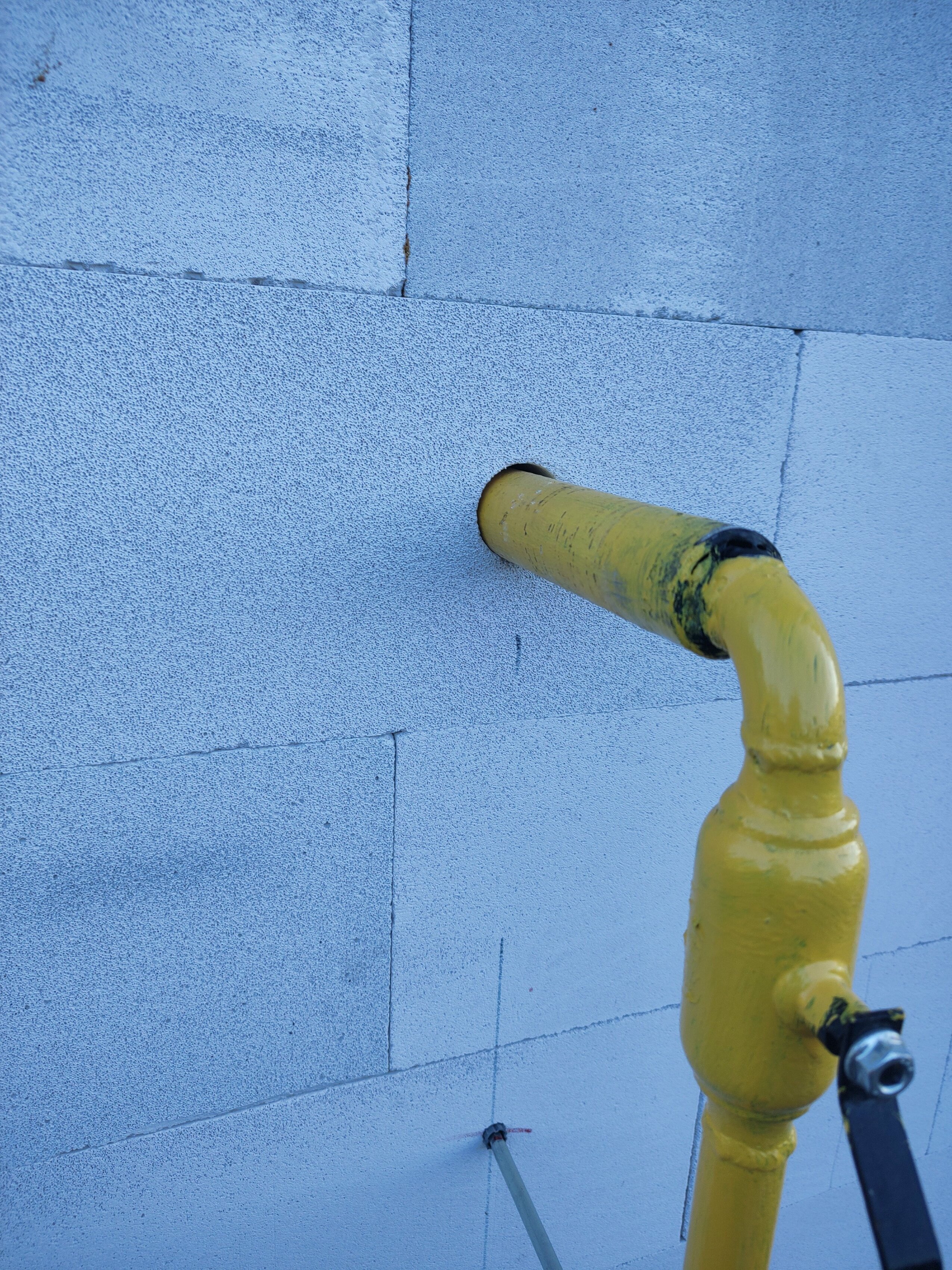

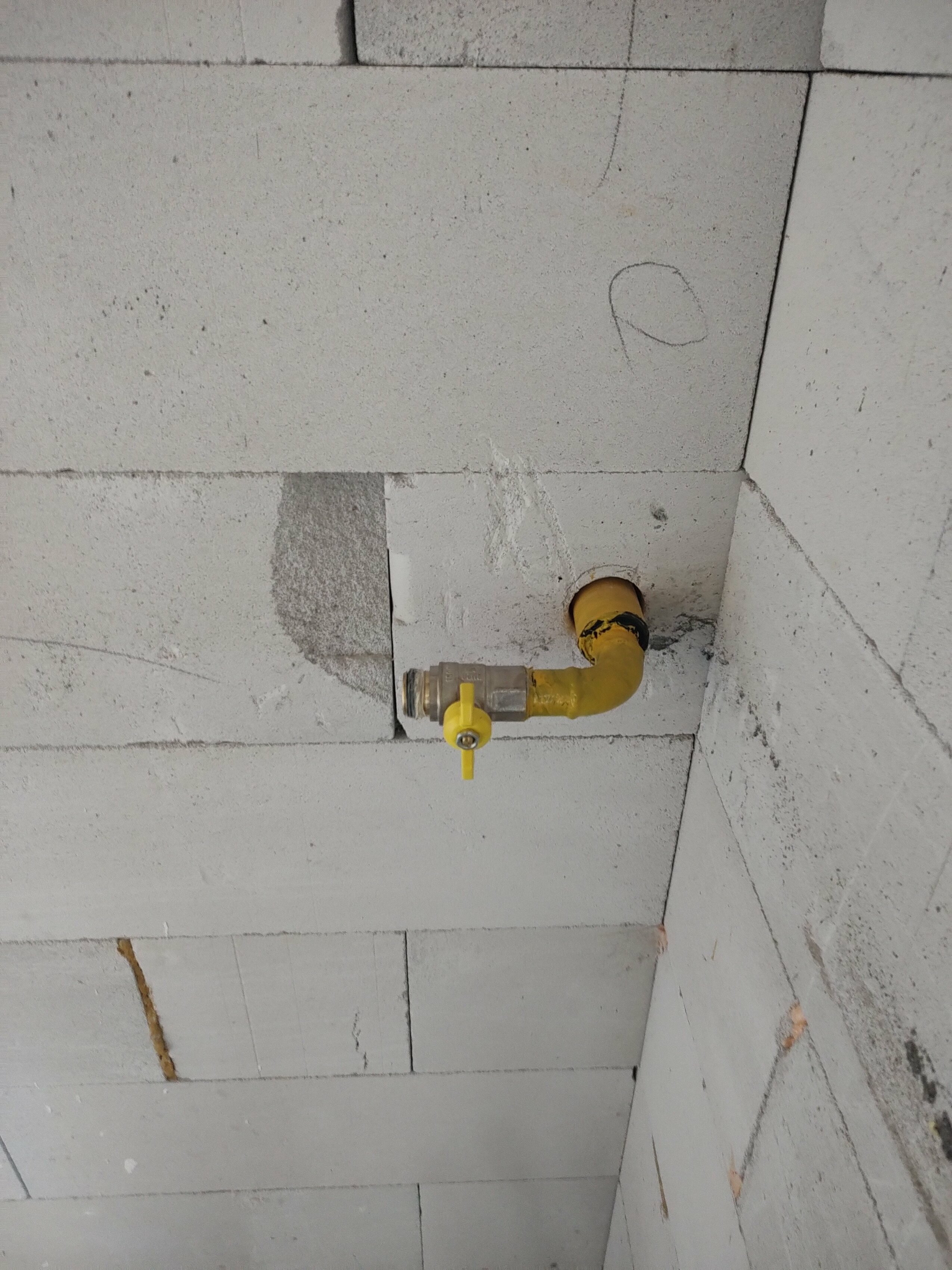

ЯД Опубліковано: 17 вересня 2023 Автор Поділитись Опубліковано: 17 вересня 2023 И есть вопрос, у кого делали ввод газа. Чем и/или как утеплить этот ввод? Металл с улицы сразу в помещение - по идее будет труба мокрая.. Посилання на коментар Поділитися на інших сайтах More sharing options...
normal Опубліковано: 18 вересня 2023 Поділитись Опубліковано: 18 вересня 2023 До пуску краще нічого не ліпити, бо будуть перевіряти стики, для ізоляції напевно підійде обмотати спіненим скотчом, але я в себе конденсату не бачив 1 Посилання на коментар Поділитися на інших сайтах More sharing options...
