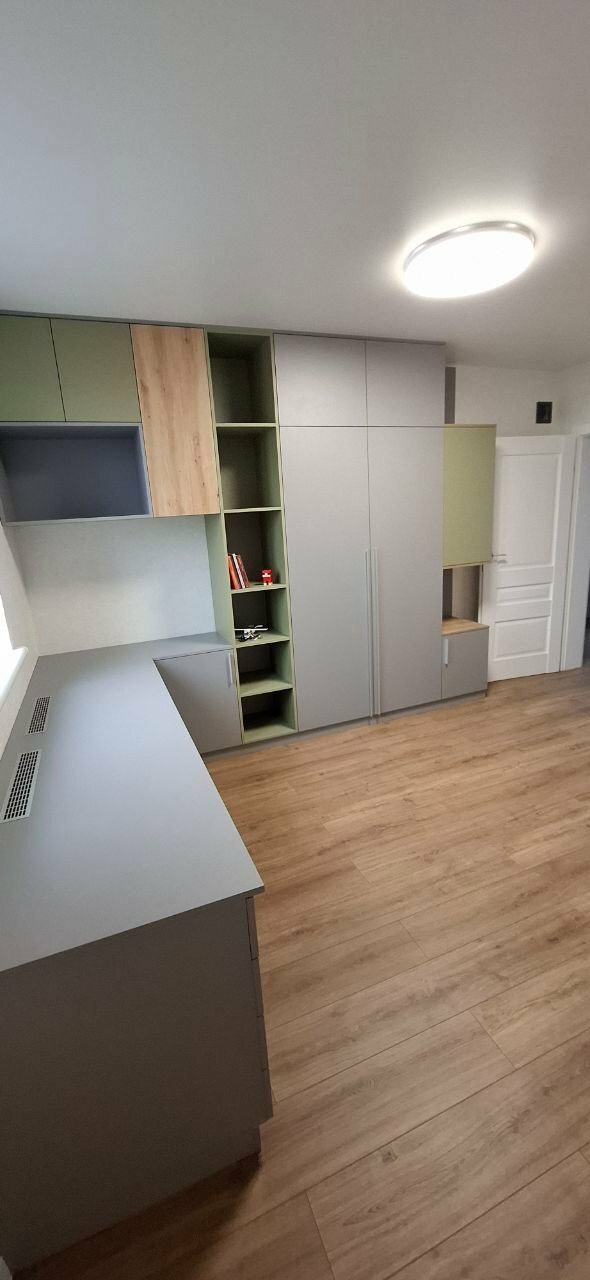

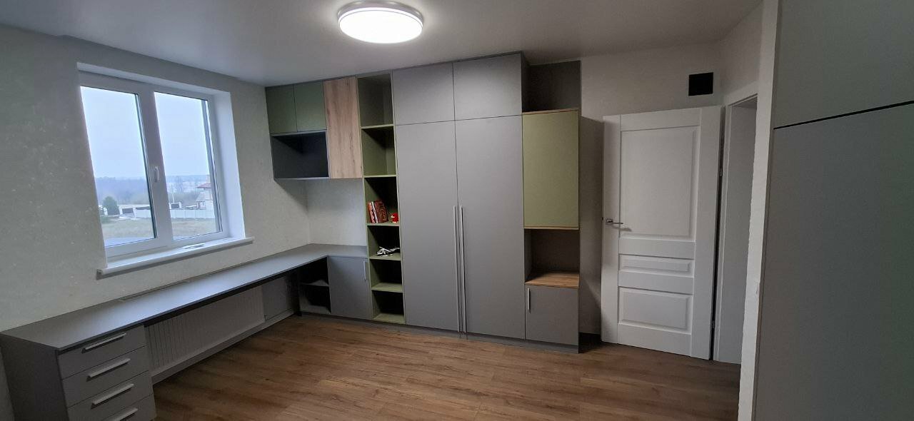

Falwar Опубліковано: 12 квітня Автор Поділитись Опубліковано: 12 квітня Перше меблювання після кухні - кімната сина. Ще чекаємо ліжка і потрібно замовити римські штори. 10 Посилання на коментар Поділитися на інших сайтах More sharing options...

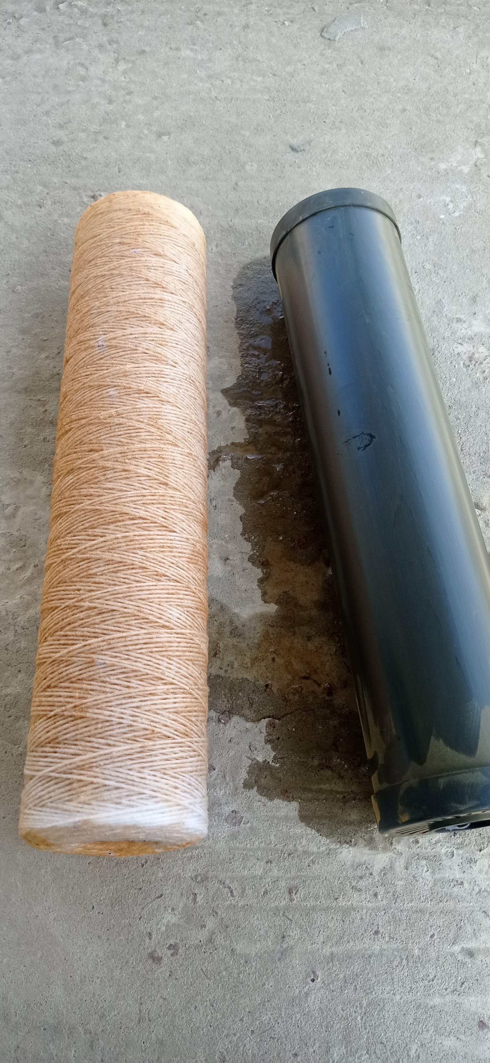

Falwar Опубліковано: 2 травня Автор Поділитись Опубліковано: 2 травня Сьогодні змінив фільтри води. Брав знову для грубої очистки з пінопропіленової нитки та вугільний з каталізотором. Трішки є слідів заліза, але виглядає наче нормально для 13 місяців роботи: 2 Посилання на коментар Поділитися на інших сайтах More sharing options...

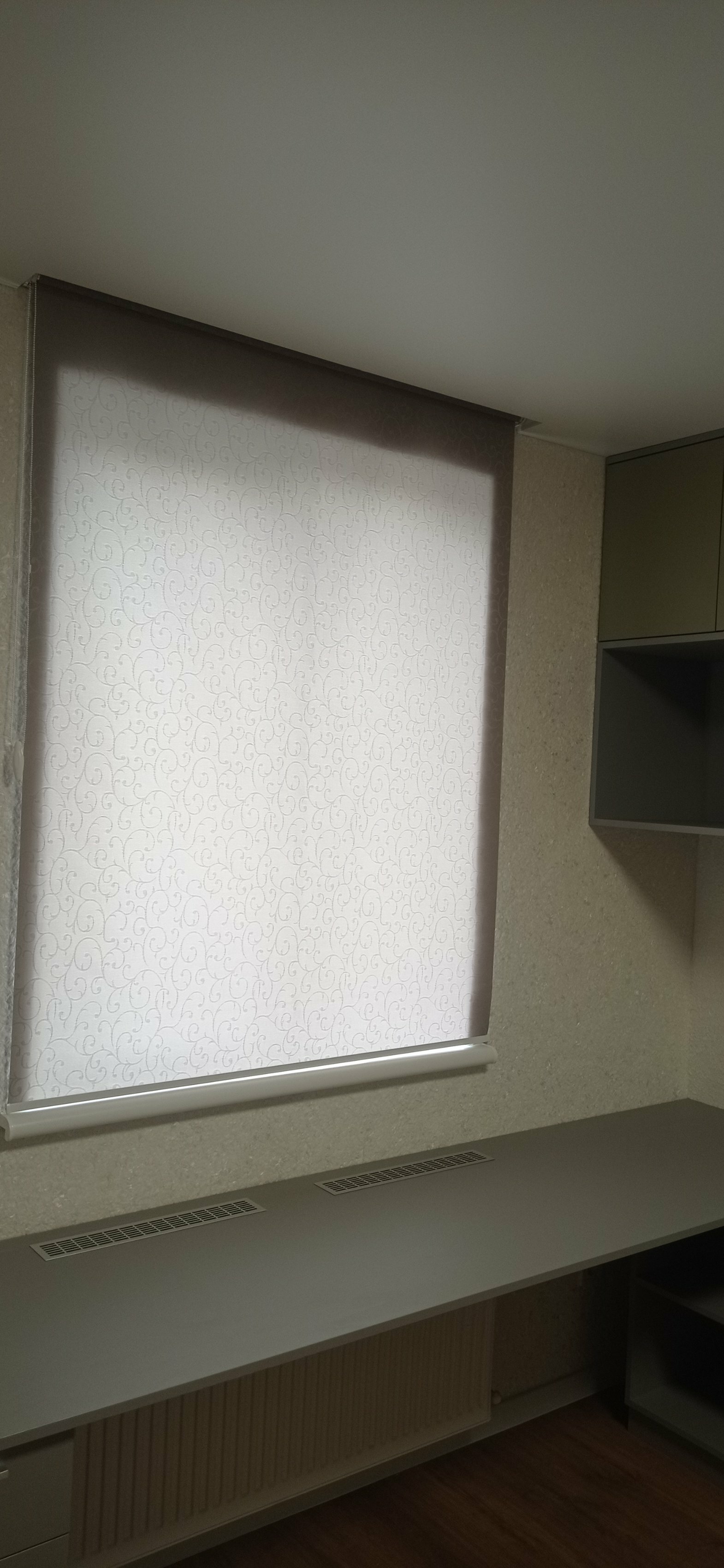

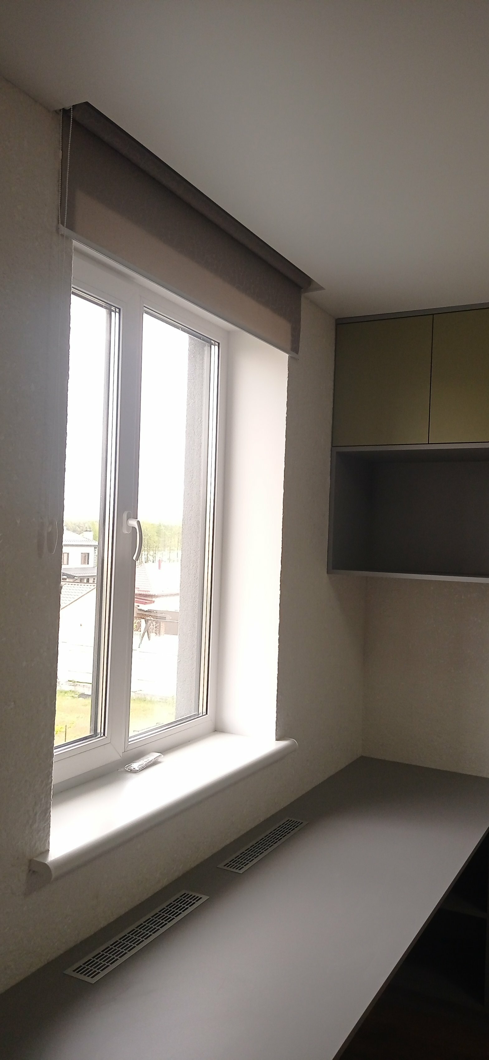

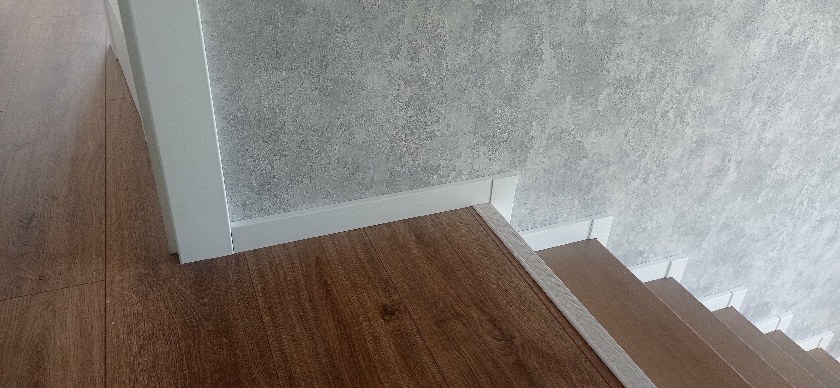

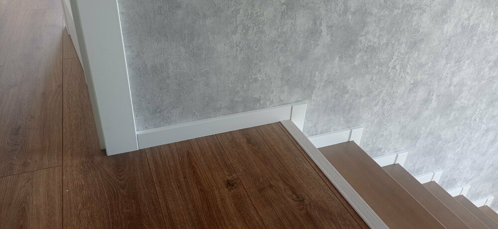

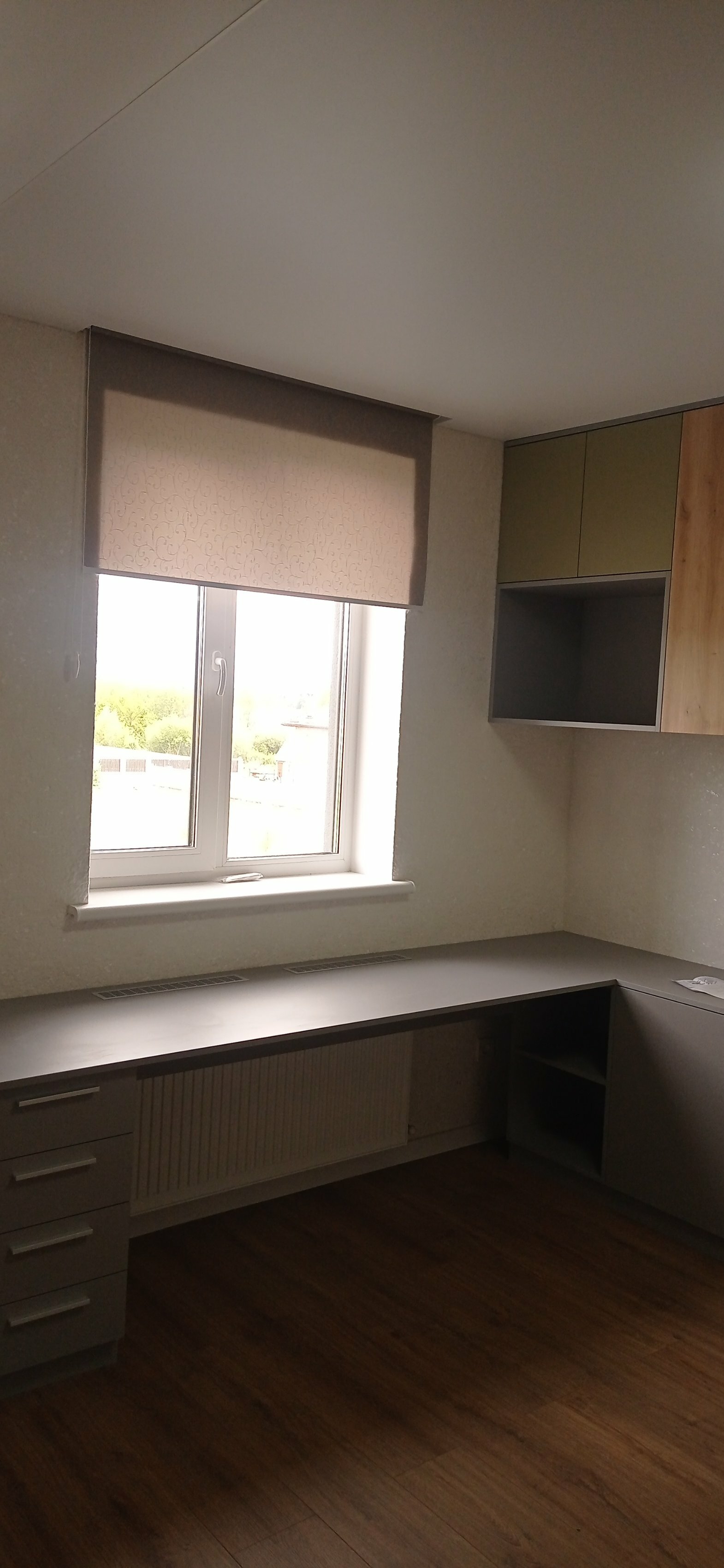

Falwar Опубліковано: 11 травня Автор Поділитись Опубліковано: 11 травня (змінено) Додаємо трішки затишку: 1) Приклеїв плінтуси в коридорчику 2го поверху в такому ж стилі як на сходах: 2) Повісив ролету в кімнату сина. Планував як тимчасове рішення римській шторі, яка в 10 разів дорожче. В принципі поки результатом більш ніж задоволений. Замовлю ще дві: в дитячу та гардероб. П. С. Нормально сфоткати навпроти світла так і не зміг, щоб показати колір і принт. Змінено 11 травня користувачем Falwar 11 Посилання на коментар Поділитися на інших сайтах More sharing options...

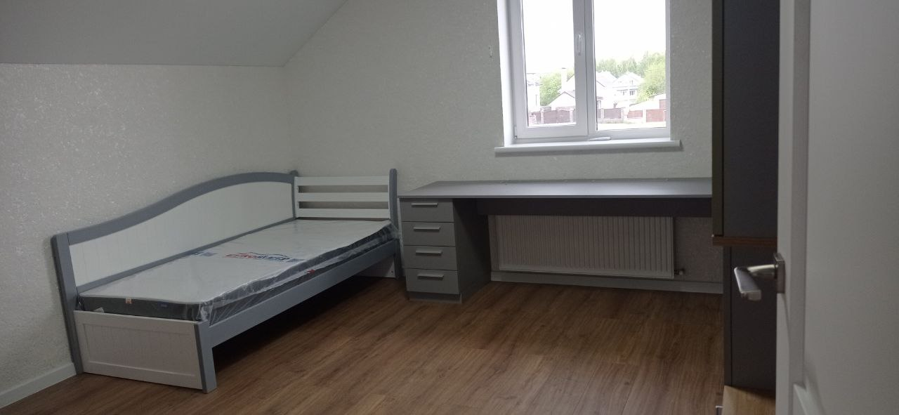

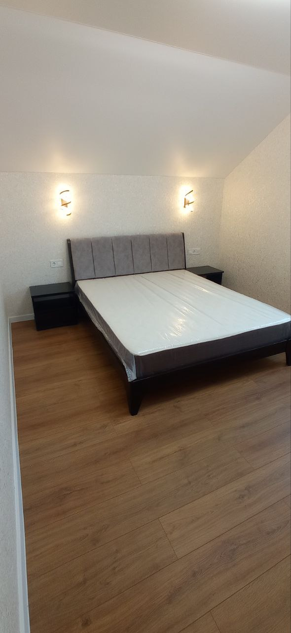

Falwar Опубліковано: 19 травня Автор Поділитись Опубліковано: 19 травня (змінено) Потроху продовжується меблювання. Зібрав два ліжка з трьох, якими дуже задоволений. Одне прийшло з заводським браком - неправильні отвори для кріплення на одній з ніжок, то ж буде рекламація. Термін доставки з обіцяного одного місяця розтягнувся до двох. Не знаю чи це зараз такі проблеми з термінами доставки по всіх фабриках, але майте на увазі, хто планує замовляти меблі. На ринку зараз велика купа яскравих ліжок з м'якими оббивками, "під капотом" яких по факту ДСП+вбудовані пружинні матраци. Тому вибір зупинили на простих варіантах з натурального дерева, але класними безпружинними матрацами. Змінено 19 травня користувачем Falwar 8 Посилання на коментар Поділитися на інших сайтах More sharing options...

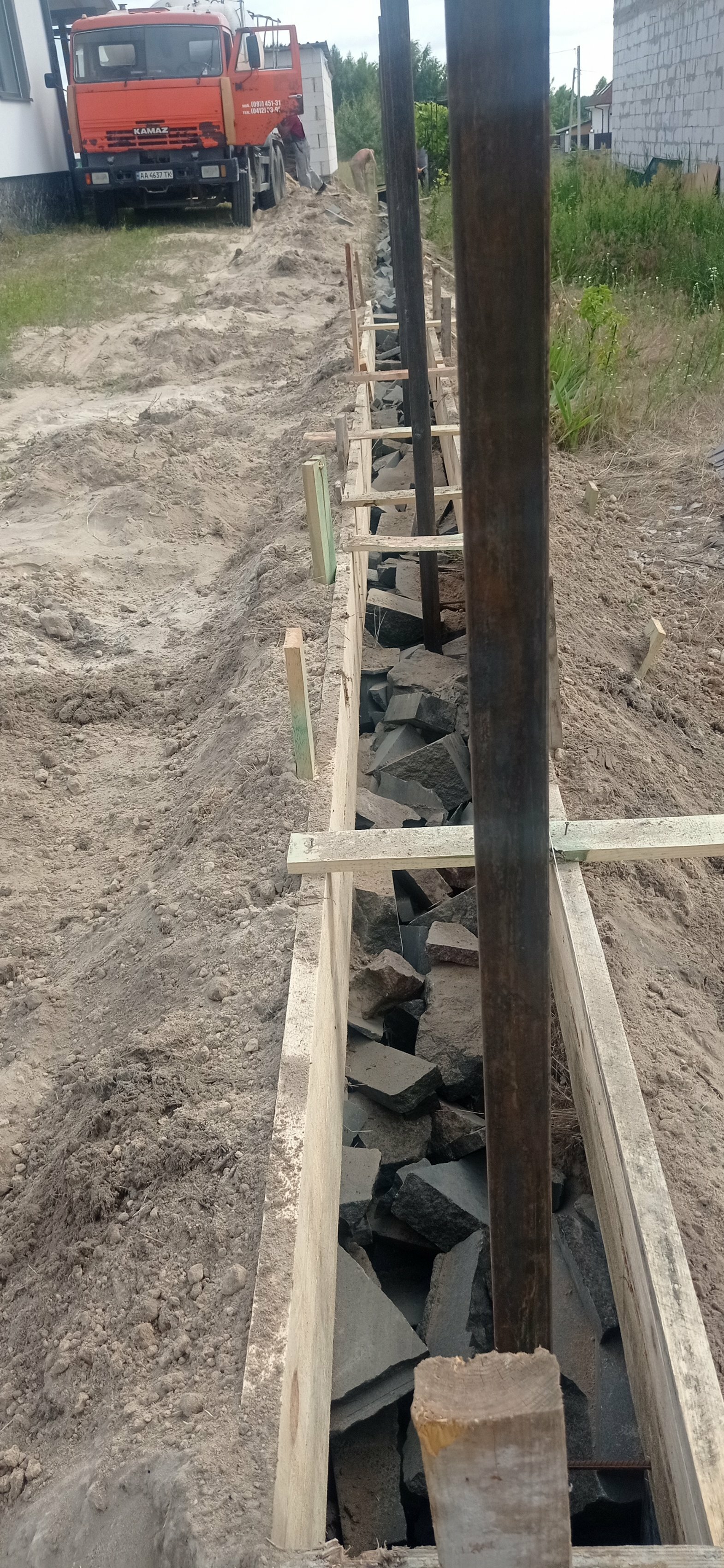

Falwar Опубліковано: 19 червня Автор Поділитись Опубліковано: 19 червня Нарешті приступили до етапу, що був одним з моїх головних болей - паркану. Траншеї прокопані, стовпці закопані і забетоновані, 3 великих купи бута, що мозолили очі на ділянці, пішли в траншею під стрічку. Залили 1й рівень бетону. Посилання на коментар Поділитися на інших сайтах More sharing options...

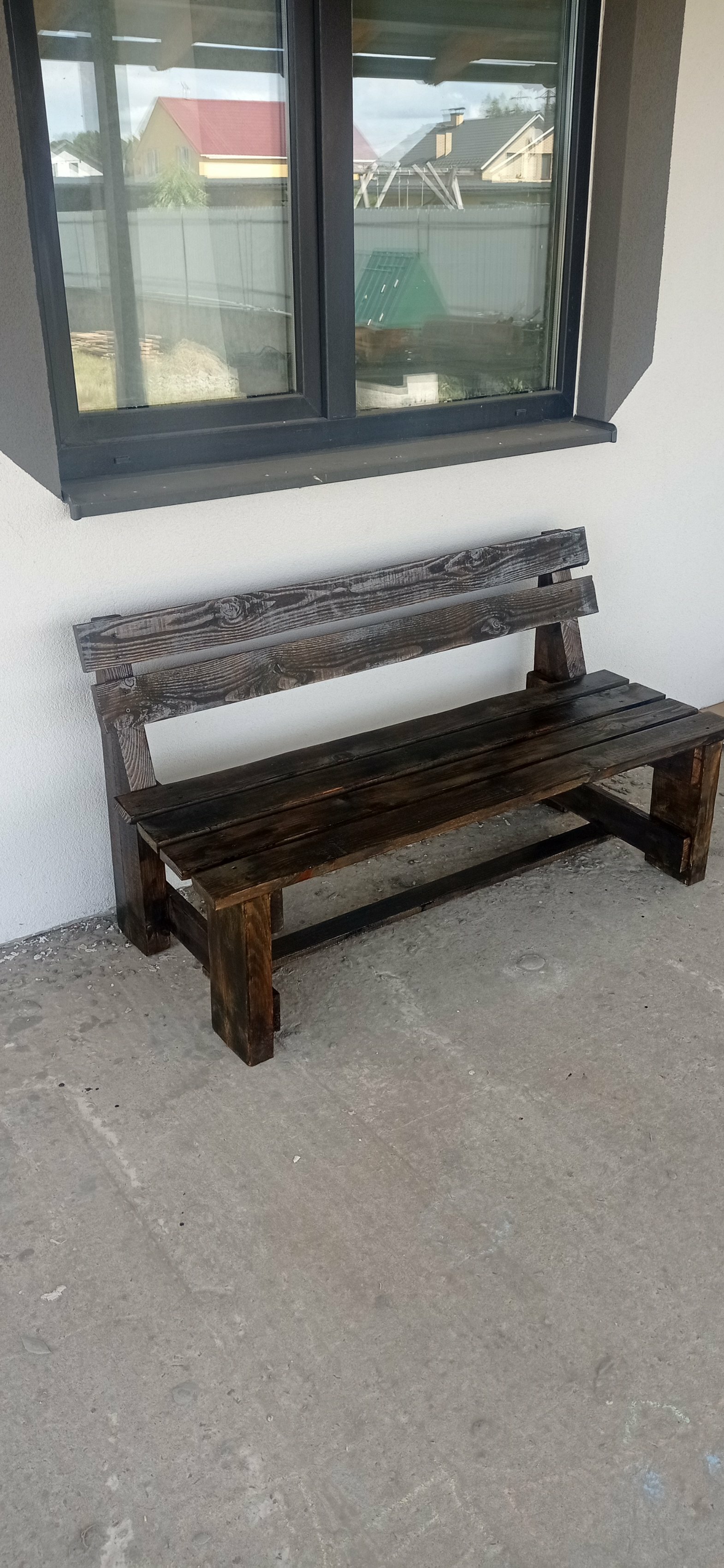

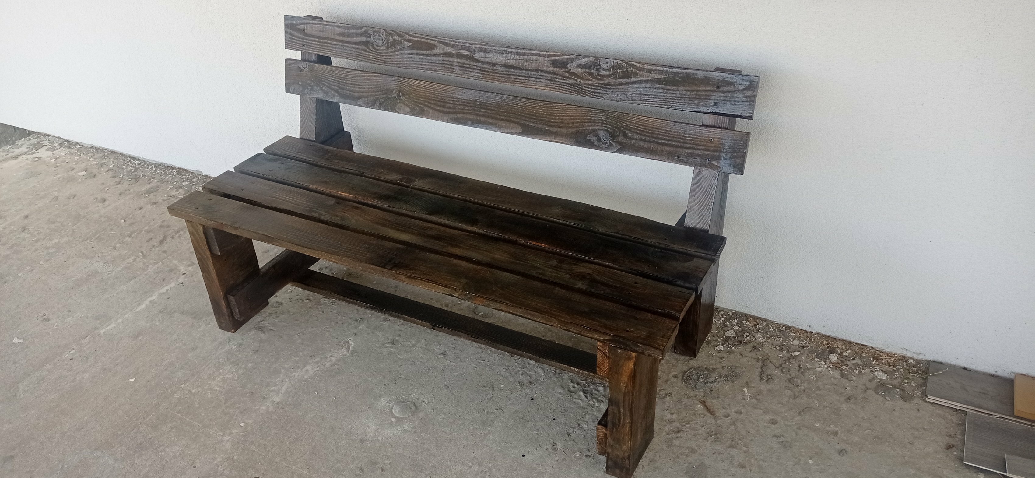

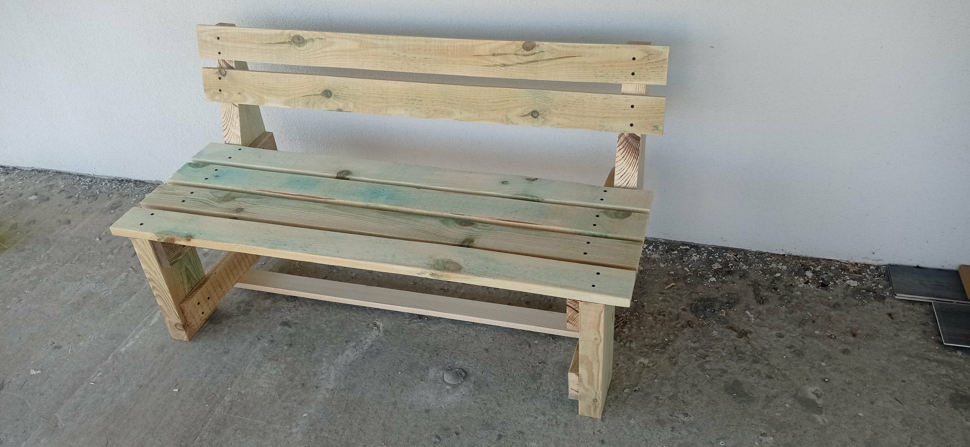

Falwar Опубліковано: 19 червня Автор Поділитись Опубліковано: 19 червня А тим часом поки хлопці роблять важкі роботи, дай Бог їм здоров'я, крім бутового каміння вирішив утилізувати і трохи соснових дошок, що лишилися. Тепер хоч є де каву на терасі попити 🙂 12 Посилання на коментар Поділитися на інших сайтах More sharing options...

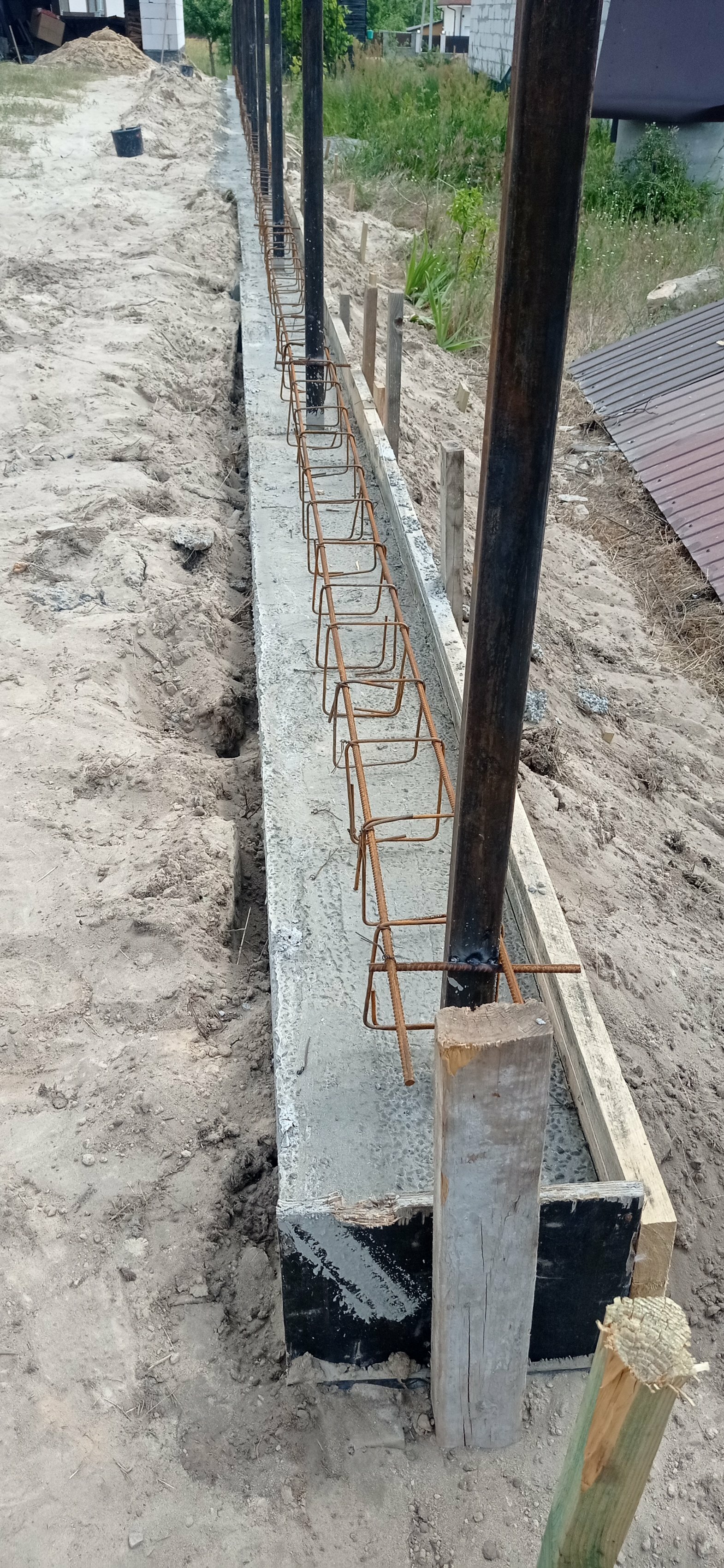

Falwar Опубліковано: 20 червня Автор Поділитись Опубліковано: 20 червня Робота по паркану продовжується. Виготовляється арматурний каркас під стрічку: 4 арматури 10мм з обвязкою. 1 Посилання на коментар Поділитися на інших сайтах More sharing options...
Vikctor Опубліковано: 20 червня Поділитись Опубліковано: 20 червня 5 часов назад, Falwar сказал: Виготовляється арматурний каркас під стрічку: 4 арматури 10мм з обвязкою. Якщо це каркас під стрічку, то що тоді знизу? Посилання на коментар Поділитися на інших сайтах More sharing options...
Falwar Опубліковано: 20 червня Автор Поділитись Опубліковано: 20 червня (змінено) Бутовий фундамент. Бетонна стрічка буде вужча над рівнем землі. Між моєю ділянкою та ділянкою сусідів суттєвий перепад. Робили все надійно, щоб не завалився від вітру🙂 Протяжність 55м, велика парусність та ще й суцільний пісок. Змінено 20 червня користувачем Falwar Посилання на коментар Поділитися на інших сайтах More sharing options...
Vikctor Опубліковано: 20 червня Поділитись Опубліковано: 20 червня 32 минуты назад, Falwar сказал: Бутовий фундамент. Бетонна стрічка буде вужча над рівнем землі. Стрічка над фундаментом? Це якесь нове слово в будівництві. 33 минуты назад, Falwar сказал: Між моєю ділянкою та ділянкою сусідів суттєвий перепад. Робили все надійно, щоб не завалився від вітру🙂 Протяжність 55м, велика парусність та ще й суцільний пісок. Та я не засуджую й навіть не критикую. Просто цікаво стало що й як ви називаєте. Посилання на коментар Поділитися на інших сайтах More sharing options...
Falwar Опубліковано: 20 червня Автор Поділитись Опубліковано: 20 червня Я не маю будівельної освіти - пояснюю як можу, то ж вибачайте. На фото, в принципі, все видно - можете класифікувати правильно 🙂 Посилання на коментар Поділитися на інших сайтах More sharing options...

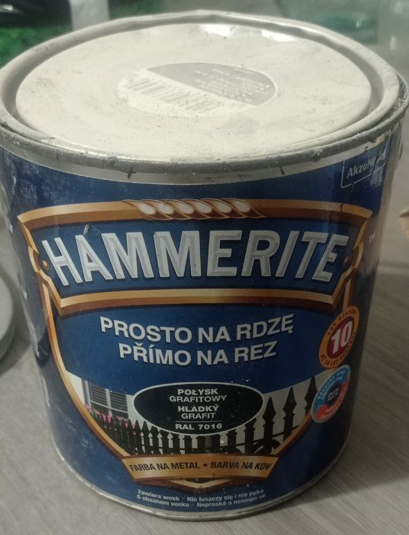

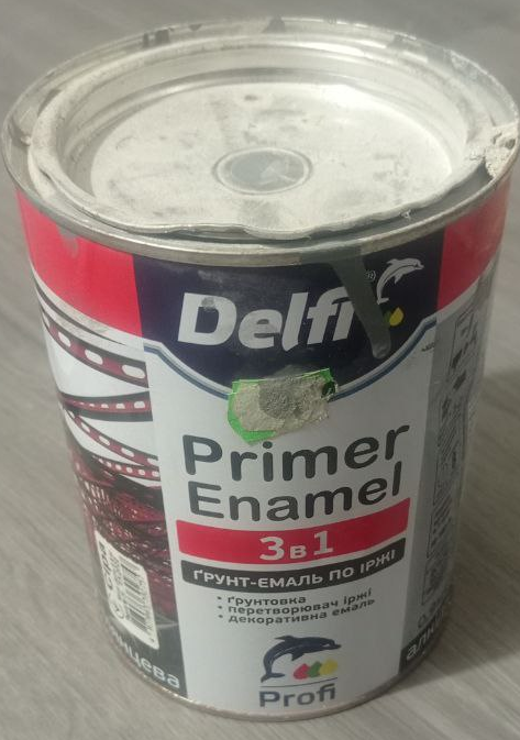

Falwar Опубліковано: У вівторок в 13:39 Автор Поділитись Опубліковано: У вівторок в 13:39 (змінено) Друзі, чи є серед нас спецілісти по фарбах? Потрібно пофарбувати металеві стовпчики і перемички перед зашиванням паркану металопрофілем. Як правильно це зробити? Бачу, що від попередніх робіт залишився праймер Delfi і фарба по металу Hammerite. На скікльки я зрозумів польською опис на банці з фарбою, вона не потребує попереднього грунтування, але майстри праймер під низ використовували. Чи потрібно це? Які взагалі кроки потрібні з наведених нижче? Знімаємо іржу механічно (чим краще, якщо метал не дуже іржавий?) Наносимо перетворювач іржі (Який краще?) Наносимо праймер Фарбуємо Змінено У вівторок в 13:42 користувачем Falwar Посилання на коментар Поділитися на інших сайтах More sharing options...
Фрай Опубліковано: У вівторок в 17:08 Поділитись Опубліковано: У вівторок в 17:08 3 години тому, Falwar сказав: Які взагалі кроки потрібні з наведених нижче? Знімаємо іржу механічно (чим краще, якщо метал не дуже іржавий?) Наносимо перетворювач іржі (Який краще?) Наносимо праймер Фарбуємо Спостерігаю як працюють люди по паркану і порівнюю з вашим 1. Викопали траншейку, повтикали арматуру і натикали стовпчики, поставили опалубку 2. Зранку залили бетоном і одразу почали варити профіль для профнастилу, слідом йшла людина і фарбувала. А підвечір вже зняли опалубку. температура повітря 28-29*С запитаю яка фарба, але мабуть дуже хароша бо окалину і зварні шви не зачищали. ) 1 Посилання на коментар Поділитися на інших сайтах More sharing options...
Vikctor Опубліковано: У вівторок в 18:33 Поділитись Опубліковано: У вівторок в 18:33 4 часа назад, Falwar сказал: Друзі, чи є серед нас спецілісти по фарбах? Потрібно пофарбувати металеві стовпчики і перемички перед зашиванням паркану металопрофілем. Як правильно це зробити? Бачу, що від попередніх робіт залишився праймер Delfi і фарба по металу Hammerite. На скікльки я зрозумів польською опис на банці з фарбою, вона не потребує попереднього грунтування, але майстри праймер під низ використовували. Чи потрібно це? Які взагалі кроки потрібні з наведених нижче? Знімаємо іржу механічно (чим краще, якщо метал не дуже іржавий?) Наносимо перетворювач іржі (Який краще?) Наносимо праймер Фарбуємо Мій досвід дозволяє стверджувати, що якщо взяти "свіжий" профіль (не той що пару років без даху десь лежав) з помірнимі плямами іржі та застосувати якісну фарбу 3 в 1 в два-три слої, то перші три пункти з вашого перелику можна пропустити. Принаймні мої ворота та хвіртка вже 6-7 років без ознак іржі. 2 Посилання на коментар Поділитися на інших сайтах More sharing options...
andry07 Опубліковано: У вівторок в 19:50 Поділитись Опубліковано: У вівторок в 19:50 1 час назад, Vikctor сказал: Мій досвід дозволяє стверджувати, що якщо взяти "свіжий" профіль (не той що пару років без даху десь лежав) з помірнимі плямами іржі та застосувати якісну фарбу 3 в 1 в два-три слої, то перші три пункти з вашого перелику можна пропустити. Принаймні мої ворота та хвіртка вже 6-7 років без ознак іржі. я б не ризикував. Свіжий профіль, гарна фарба 3в1 (назву не пам'ятаю але будівельники хвалили), пройшло 4 роки і тепер в мене питання як і у ТСа, тільки треба ще стару фарбу зняти(((( Посилання на коментар Поділитися на інших сайтах More sharing options...
Фрай Опубліковано: У вівторок в 20:00 Поділитись Опубліковано: У вівторок в 20:00 4 хвилини тому, andry07 сказав: я б не ризикував. Свіжий профіль, гарна фарба 3в1 (назву не пам'ятаю але будівельники хвалили), пройшло 4 роки і тепер в мене питання як і у ТСа, тільки треба ще стару фарбу зняти(((( Завдяки різній структурі металу і його оксиду останній поступово починає відставати від металу і це невідворотній процес. Така сама чухня з так званою «фарбою по іржі» тому зачищати потрібно обовʼязково. 1 Посилання на коментар Поділитися на інших сайтах More sharing options...
Vikctor Опубліковано: У вівторок в 20:33 Поділитись Опубліковано: У вівторок в 20:33 42 минуты назад, andry07 сказал: я б не ризикував. Свіжий профіль, гарна фарба 3в1 (назву не пам'ятаю але будівельники хвалили), пройшло 4 роки і тепер в мене питання як і у ТСа, тільки треба ще стару фарбу зняти(((( Я ж свій власний досвід описав, а не вигадав. Фарба Alpina Direkt Auf Rost Hammerschlageffekt Посилання на коментар Поділитися на інших сайтах More sharing options...
ЯД Опубліковано: У вівторок в 21:01 Поділитись Опубліковано: У вівторок в 21:01 (змінено) 1 година тому, Фрай сказав: тому зачищати потрібно обовʼязково. Нит, не всегда На некоторых таких красках (Альпина вроде одна из них) зачищать как раз нельзя, держаться не будет. Надо по ржавчине. Просто ржавчина - это тонкий слой, а не отслаиваемая лохмотьями. У меня после такой краски уже 10 лет норм. Правда там не часто вода/лолнце Змінено У вівторок в 21:01 користувачем ЯД Посилання на коментар Поділитися на інших сайтах More sharing options...
Фрай Опубліковано: В середу в 06:43 Поділитись Опубліковано: В середу в 06:43 9 годин тому, ЯД сказав: На некоторых таких красках (Альпина вроде одна из них) зачищать как раз нельзя, держаться не будет. Надо по ржавчине Насправді це не так, то ми забуваємо за таку «незначну» роботу як грунтування і одразу наносимо фарбу або навпаки, грунтуємо і забуваєм про фарбу. Особливо коли маркетінг написав на банці фарба-грунт чи ще краще «наносити просто на іржу». )) 9 годин тому, ЯД сказав: 10 лет норм. Правда там не часто вода/лолнце Можливо це і є та складова вашого досвіду? (просто зараз можу зробити фото як фарба без грунту «відскакує» від металу лише тому, що до цього «залізяка» була під навісом і ось під впливом погодних умов) Посилання на коментар Поділитися на інших сайтах More sharing options...
