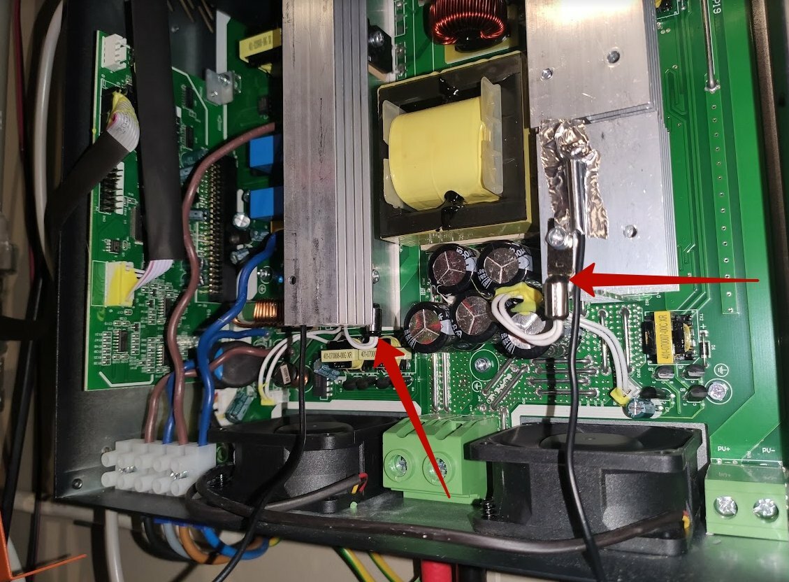

Там не не все так просто, стоять датчики температури на кожному радіаторі та контролер дає команду на вмикання вентиляторів, як що вони не вімкнулись то буде помилка, як ви узгодите свої датчики з контролером?
Якщо вже бавитись з пониженням шуму то я б дивився в бік термодатчиків.... чи взагалі вони там правильно включені і коректні дані передають на процеор. Спробувати відкоректувати опір чи потенціал що іде з датчика і перевірити чи не перегрівається система через такі зміни.

Пішов перевертати. Глянув на внутрянку. Сенсори стоять біля вентиляторів. В такій конфігурації робота на видув є більш безпечнішою. Якщо перевернути, то сенсори моментально охолонуть, і не відомо чи решта радіаторів будуть при цьому достатньо охолоджуватись. Поки залишив як є. Поставив додаткові сенсори температури поряд з рідними, поспостерігаю що там за температури.

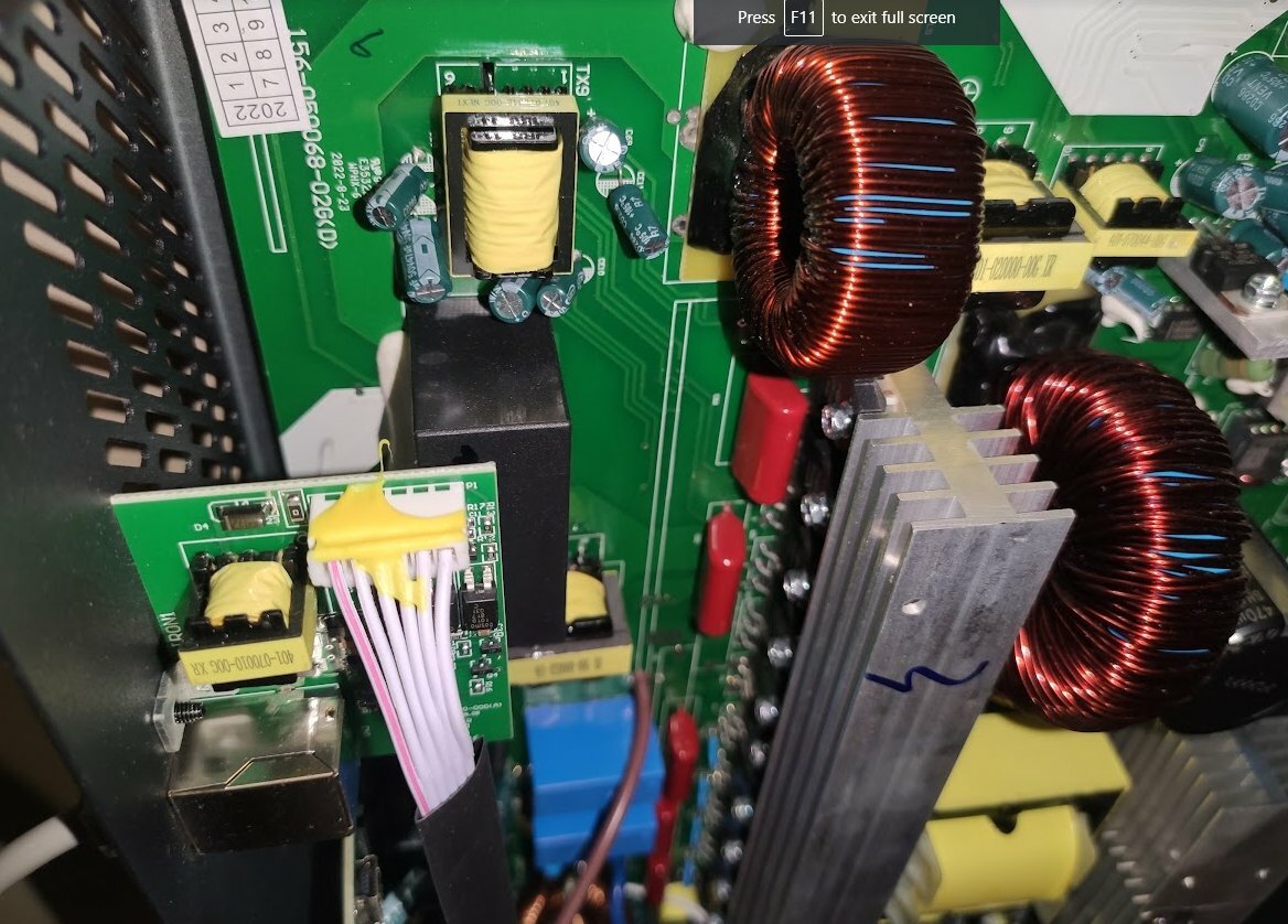

Там 4 сенсора, зверху теж є

Як що розбираетесь, там біля клемм де акумулятор підключений е резистори включені послідовно і далі операційний підсилювач, це ланцюг виміру напруги акумулятора, ті резистори треба перевіряти. Як що не розбираетесь то нажаль я не знаю хто їх ремонтнує 🙁
В мене тільки біля вентиляторів 2 сенсори. Зверху сенсорів немає.
Як що в вас 2 радіатора то так, там на кожному радіаторі по 1 сенсору, та ще 1 десь на платі встановлений він загальну температуру в корпусі виміряе
