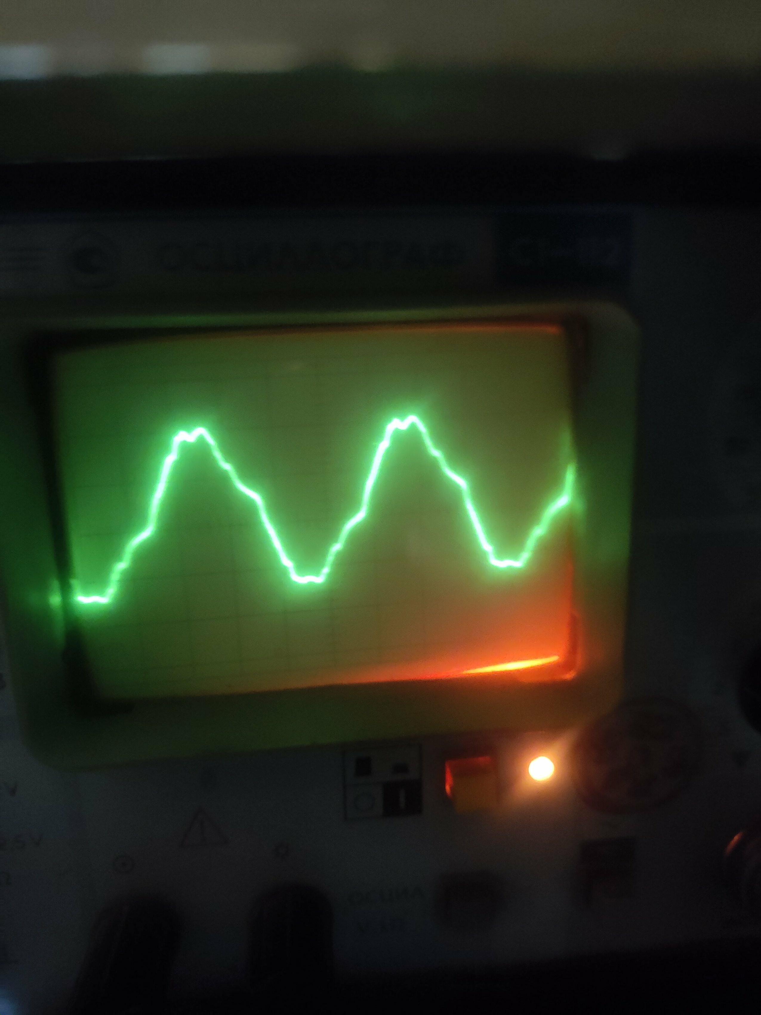

9 часов назад, Andriy Galetski сказал:
Ваш радянський телевізійний осцилограф не розпізнає сучасної китайської
А нашу Українську, розпознає? це сьогодні вирішив в мережі глянути 😐
  • Хаха 2
  • Конфуз 1
10 хвилин тому, Star1111 сказав:
Можете викидати свій осцилограф, бо він показує якусь дичину :)
44 минуты назад, volomoto сказал:
Ну, він звісно не новий та не налаштований бо я їм давно не користувався, але я думаю що як би це він спотворював сигнал то робив би це однаково, але ж картинка різна. Та і калібрувальний сигнал правильно показуе

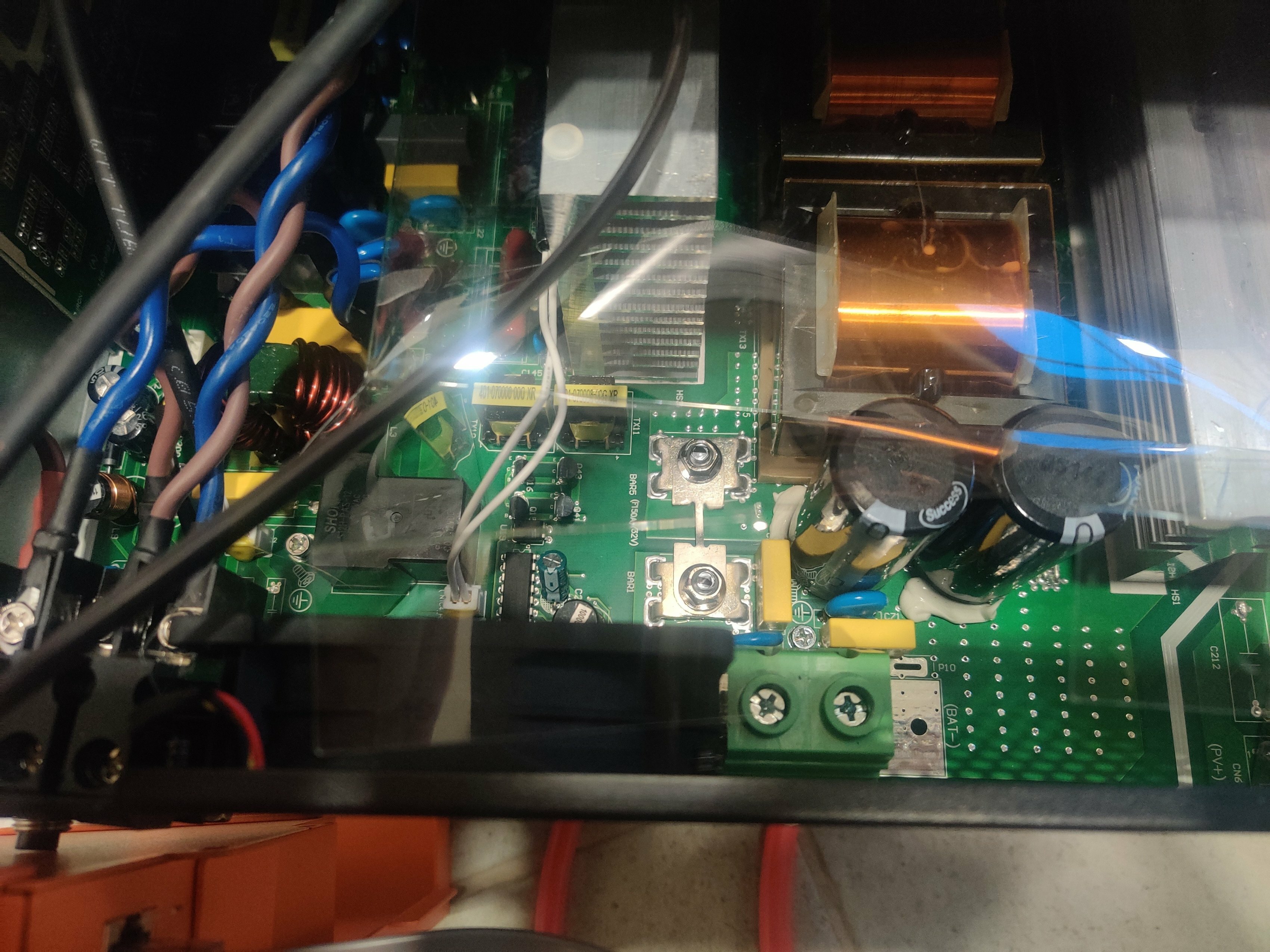

Далі про powmr,  і так перший (pow-hvm pro 4.2m-24v) чекає на нові вентилятори, тому підключив ввечері той який купувався батькам, від якого вони відмовились, зате з радістю забрали мої свинцеві 180ah акумулятори)
Зараз в мене стоїть pow-hvm-3.5h-24v(купувався за 420$).
Перше включення і він видав 9 помилку, (хто не вкурсі це зазвичай означає що інвертору хана) але перезагрузка його реанімувала.
Враження - вентилятори працюють майже постійно на мінімалці, і дуже чутливі до нагрузки - реакція моментальна і гучна. Зарядка на ньому іде як і налаштовано до 28 вольт(в мене lifepo4 2*12*100). Ну і суб'єктивно здається що вони зібрані на різних заводах.

концептуально між інверторами - hvm pro on-grid && off-grid може генерувати в мережу і має виносний кольоровий дисплей. hvm-3.5h - просто off-grid.
До речі Ви питали про запобіжник в hvm pro він на платі болтами прикручений, типу автомобільного, так що по факту він є в комплекті.
1 час назад, shusta сказал:
Він включений в схему плати? Чи його треба зняти і прикрутити на клему акумулятора?
