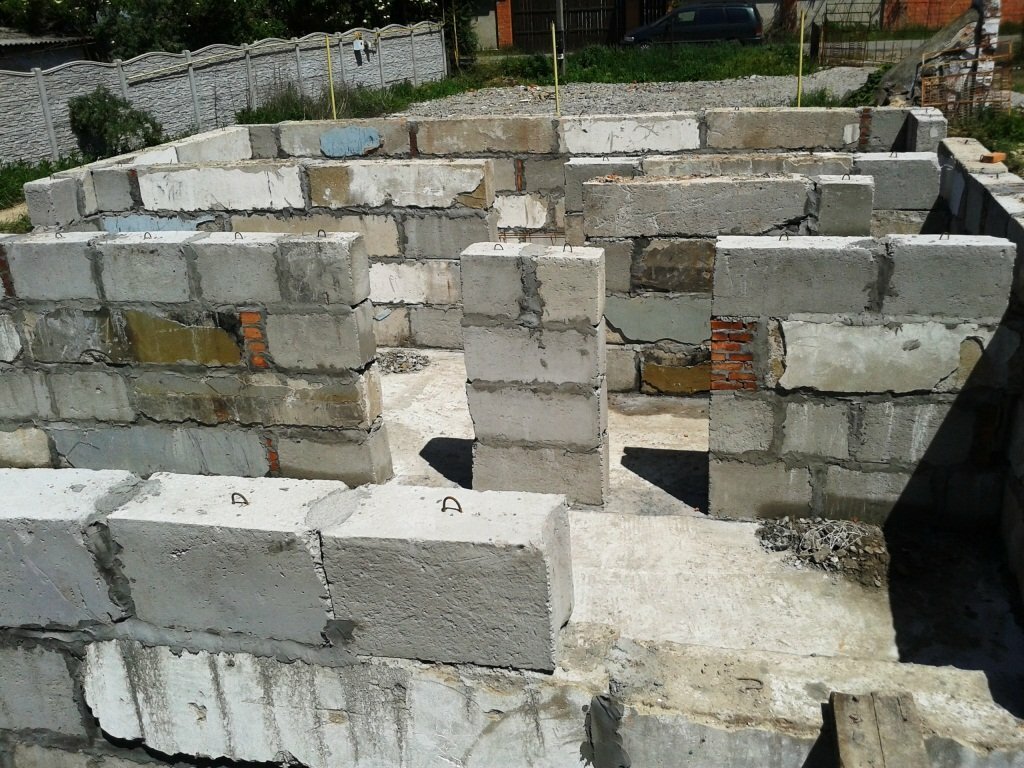

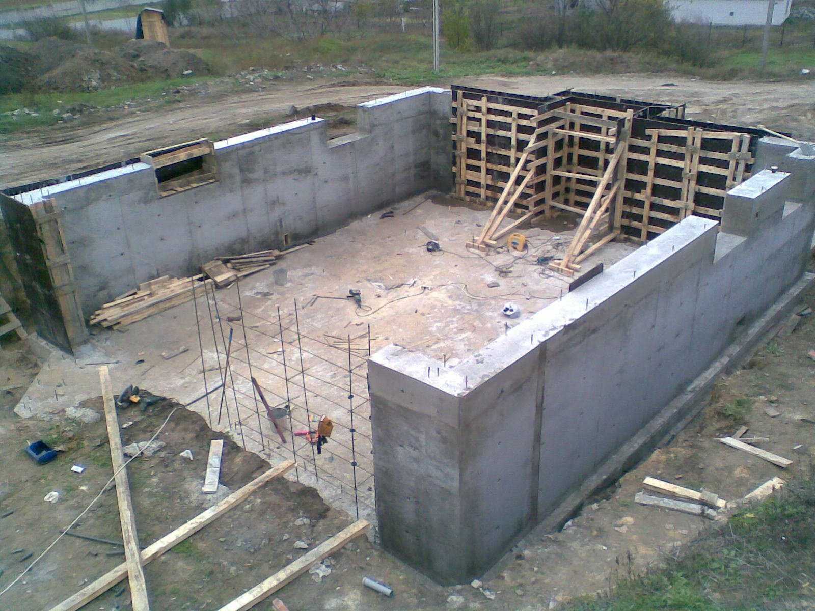

Стены монолит или ФБС... разница в деньгах около 20%... разницу можно увеличить, если блоки взять б/у-шные. А вот плиту перекрытия в нынешних обстоятельствах по любому нужно делать монолитную... мм200-250.
57 минут назад, MAESTRO DNEPR сказал:
Хорошо и сколько стоит условный подвал в доме 11 на 11? Подушка + Крышка. Потому как цены плавают от 15к до 40к. И тут вообще не понятно ) Вот по вашему опыту сколько это обычно выходило?
если из комбинированных блоков делать, теоретически стены подвала не должны быть дороже стен дома. Или стены подвала должны быть обязательно толще стен дома?

15 хвилин тому, Enot123h сказав:
Залишилося придумати як такі блоки гідроїзолювати :))))
Нет, так не получится... у всех разные размеры, разные материалы и в разное время строились. И я приблизительно называть цифры не умею... но я могу посчитать смету по готовому проекту, привязанному к реальному участку, с точностью до гривны.

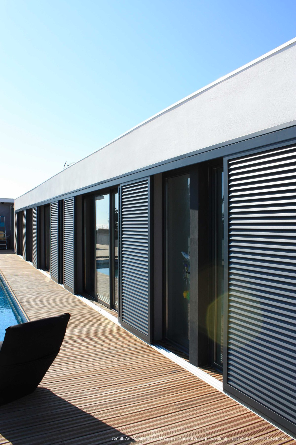

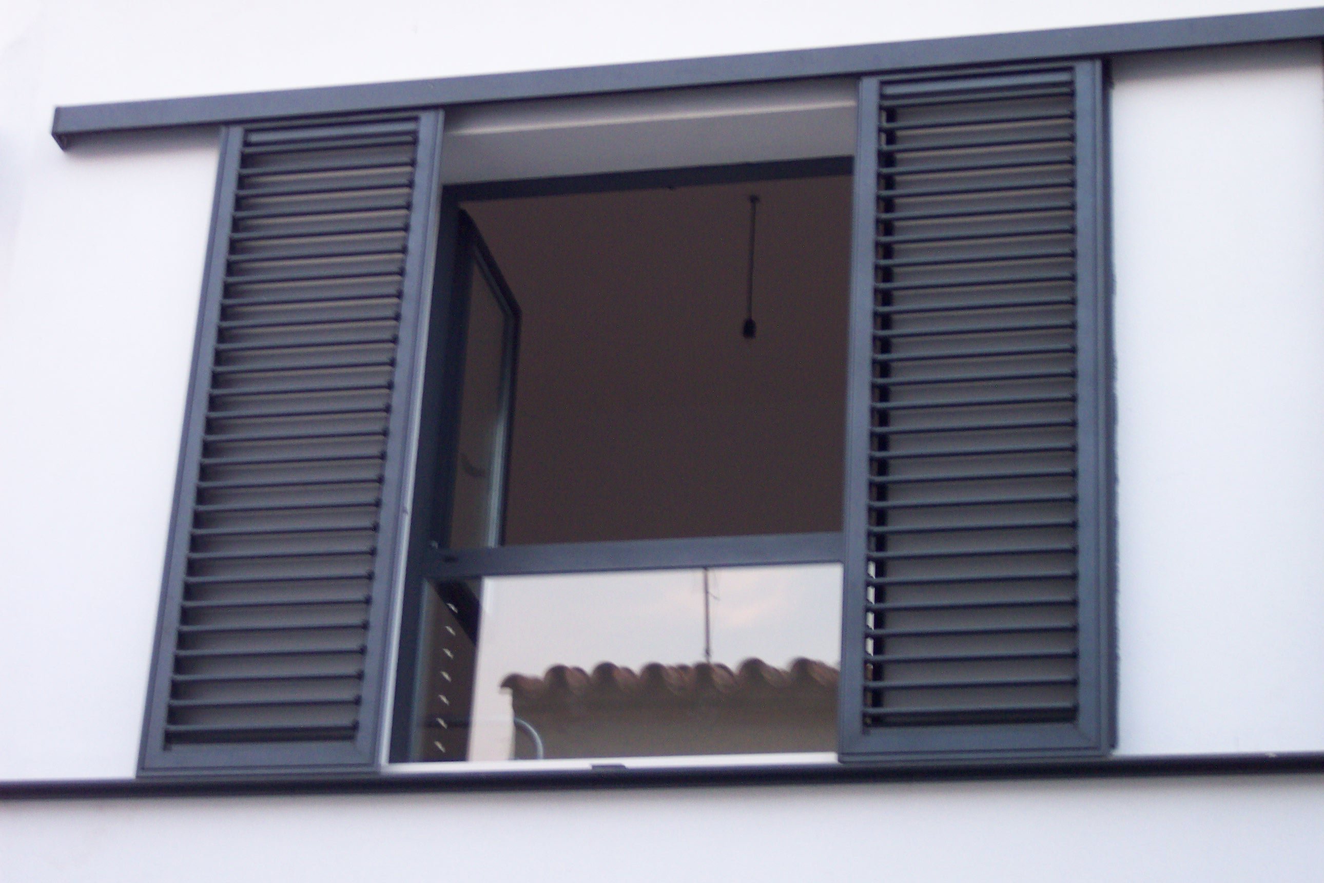

Так. Если по теме, то я начал рассматривать вопрос без подвала и возможностью защитится от вторичного поражения с помощью ставней как в мамаде толщиной 1см. Размышляю о ставнях раздвижных, так как вес одной ставни где-то в районе 150кг. Естественно эту историю нужно будет как-то двигать и не в ручную.
Типа такого
или такого
8 часов назад, Дмитрий Ф сказал:
И как вы их будете двигать не вручную при отсутствии электричества?
