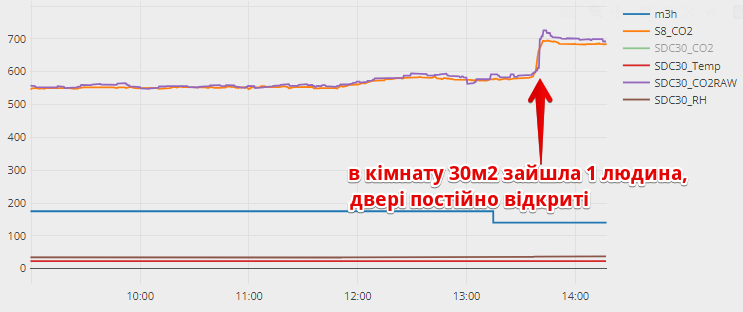

Бігати з датчиком по кімнатам не бачу сенсу, бо в нас всі міжкімнатні двері відкриті і рівень CO2 практично однаковий (як і температури)
Теж так думав. Але коли зявився другий сенсор то виявилось що в кімнатах де нікого немає рівень на 150-200 ppm нижче ніж в кімнаті де є люди. Всі двері в будинку постійно відкриті. Ось приклад.
 537642769_IoTPlotterBeta_HRV-GoogleChrome2023-03-3114.png.cf37e6c60d29ba3b19b9fdc89b648fa6.png
Тому щоб не бачити якісь "середні значення температури по лікарні", краще мати сенсор саме там де знаходяться люди.
