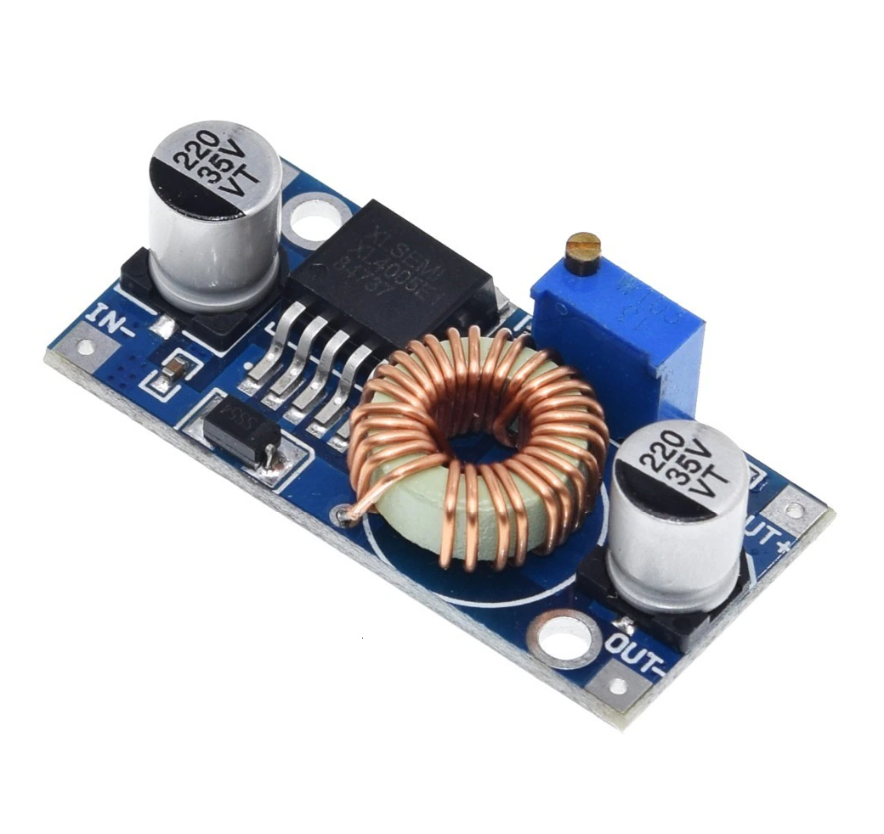

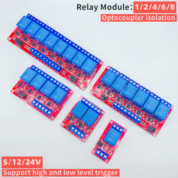

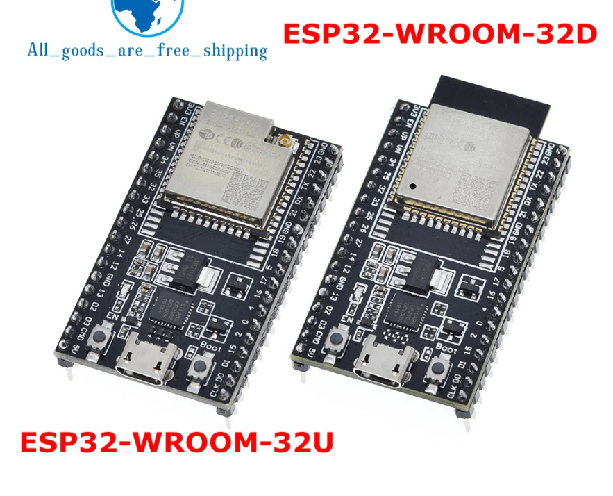

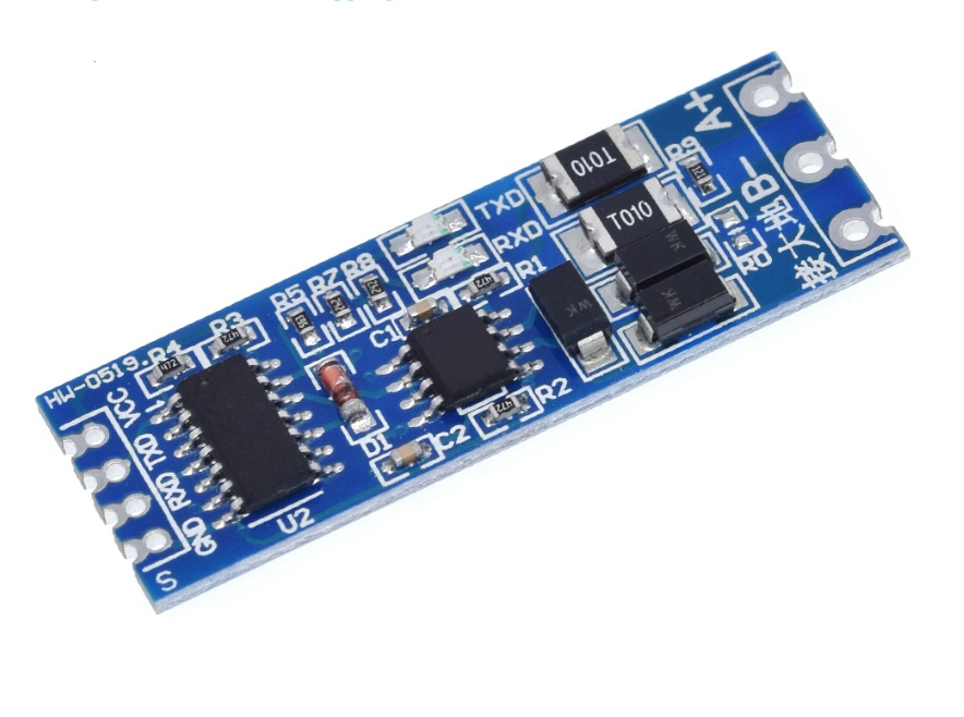

Та штука просто як варіант, знайшов випадково на AliExpress. Але подумав і зрозумів що не зовсім вона мені потрібна. Вирішив все ж таки зібрати самостійно, але знову виникають питання. Поки що датчик СО2 відкладу, хочу зробити управління вентиляцією трохи розумним.
Хочу мати ти якись пристрій, для звязку по шині RS485 з контролером ПР200, при цьому щоб був Wi-Fi, щоб мати доступ і управління з любого девайсу. До цього всього пару реле щоб додатково керувати деякими пристроями (вентилятори, заслонки). Тобто щось схоже на розумне Wi-Fi реле з RS485.
Вибрав такі штуки:
- ESP32 Wroom
- TTL to RS485 Converter
- 2-4 канальне реле
- понижуючий модуль XL4005
Питання наступні:
- Що тут потрібно ще, щоб звязати це між собою?
- Блок живлення чи понижуючий модуль, і який саме? Такі реле є на 5/12/24В, для вентиляції є блок живлення 24В, але все рівно для ESP32 потрібно 3.3/5В. Не дуже зрозумів як воно буде керуватися через ESP32, напевно треба подати відповідний сигнал на реле, але якщо для ESP32 треба 5В, то може і брати реле 5В? Тоді це все можна повісити на один блок або понижуючий модель 24В->5В
- Хтось знайомий з такими реле? По характеристиках ніби 10А, думаю використовувати для вентиляторів і заслонок, там від сили 0.5А на 1 реле, але з пусковими токами і планується постійна робота. Витримають чи краще таке на них не вішати?
- Чи потрібна окрема антена для ESP32 чи брати зі встроєною? Модуль буде в пластиковому боксі вентиляції, де знаходиться все обладнання - контактори, автомати і тд 220В/24В.
Проблема не у китайцях, а у хмарах. Не повинна автоматизація будинку залежати від наявності вдома інтернету чи хмари. Хмару у кращому випадку можуть зробити платною, у поганому - просто вимкнути.
А про реле - в цих модулях на вході щось стоїть, читайте документацію чи працюють вони від 3,3В. Навантаження - реле в принципі погано працюють з індуктивними навантаженнями. Реле на 10А легко залипає він навантаження до сотніт Вт Подивитесь на твердотільні реле для цього. Чи просто сімістори.
4 минуты назад, k-master сказал:
Зараз навантаження на контакторах і ТТР, але на контролері вже не лишилося вільних виходів, тому думав про свякий випадок добавити пару реле з ESP32. Може просто для інших цілій понадобиться, не для основних навантажень, а наприклад для индикації різної і тд.
До речі, є багато розумних розеток, які розміром трохи більше зарядного від телефона, думаю в них стоять такі самі реле, але на 16А. І теоретично через них можно підключати ті самі вентилятори чи щось інше, і все мало б працювати.
1 година тому, TaurosRMK сказав:
Теоретично, бо практично - реле на 6А залипає від блока живлення світлодіодної стрічки потужністю 20-30 Вт. Одне з таких синіх реле в мене теж перестало швидко комутувати, але не пам'ятаю що там було. Може виробники розеток беруть реле не на аліекспресі.

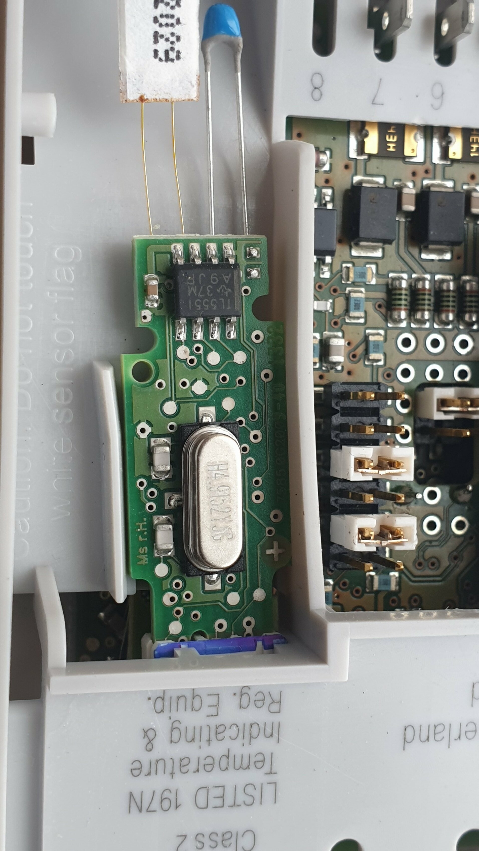

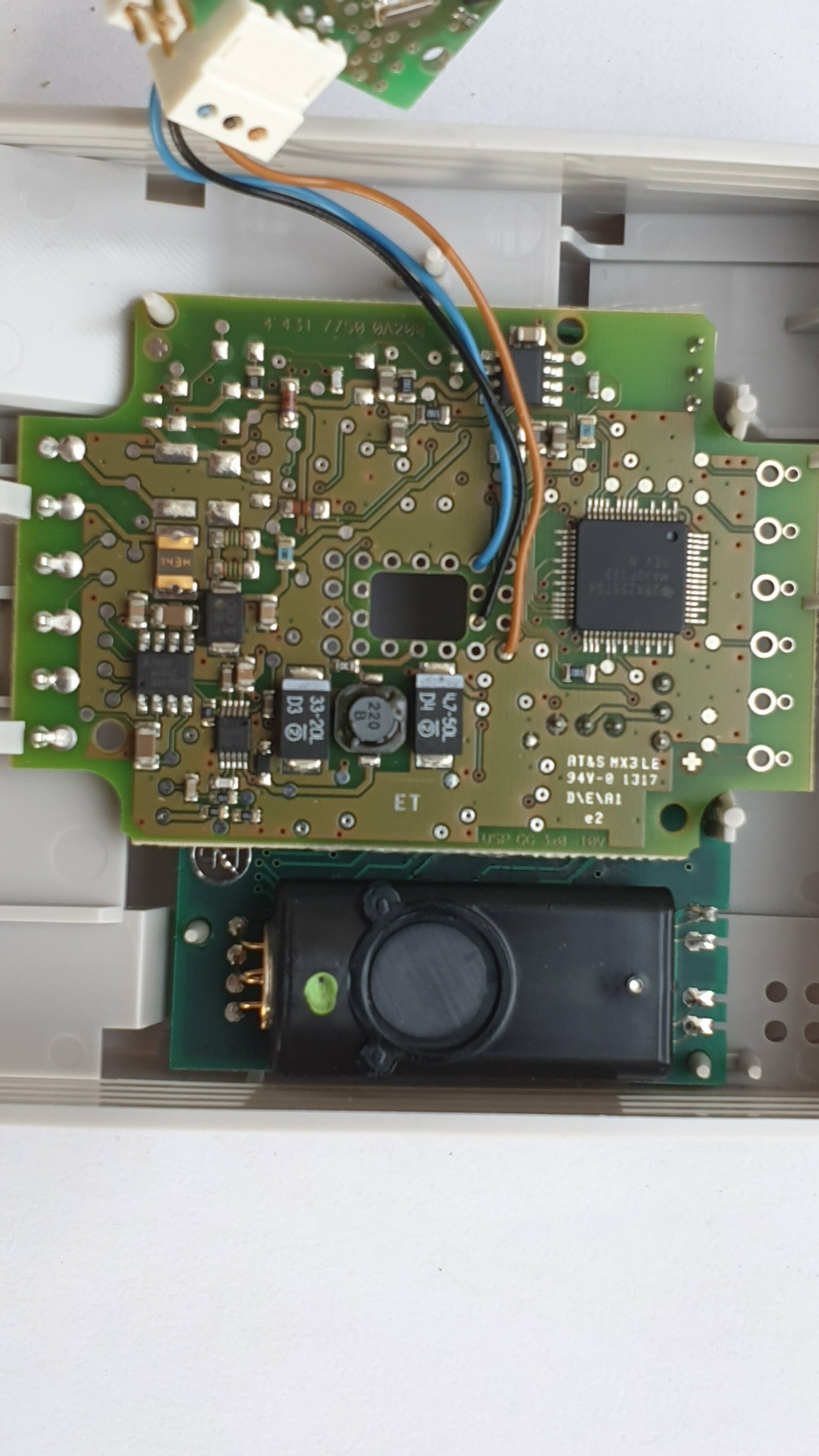

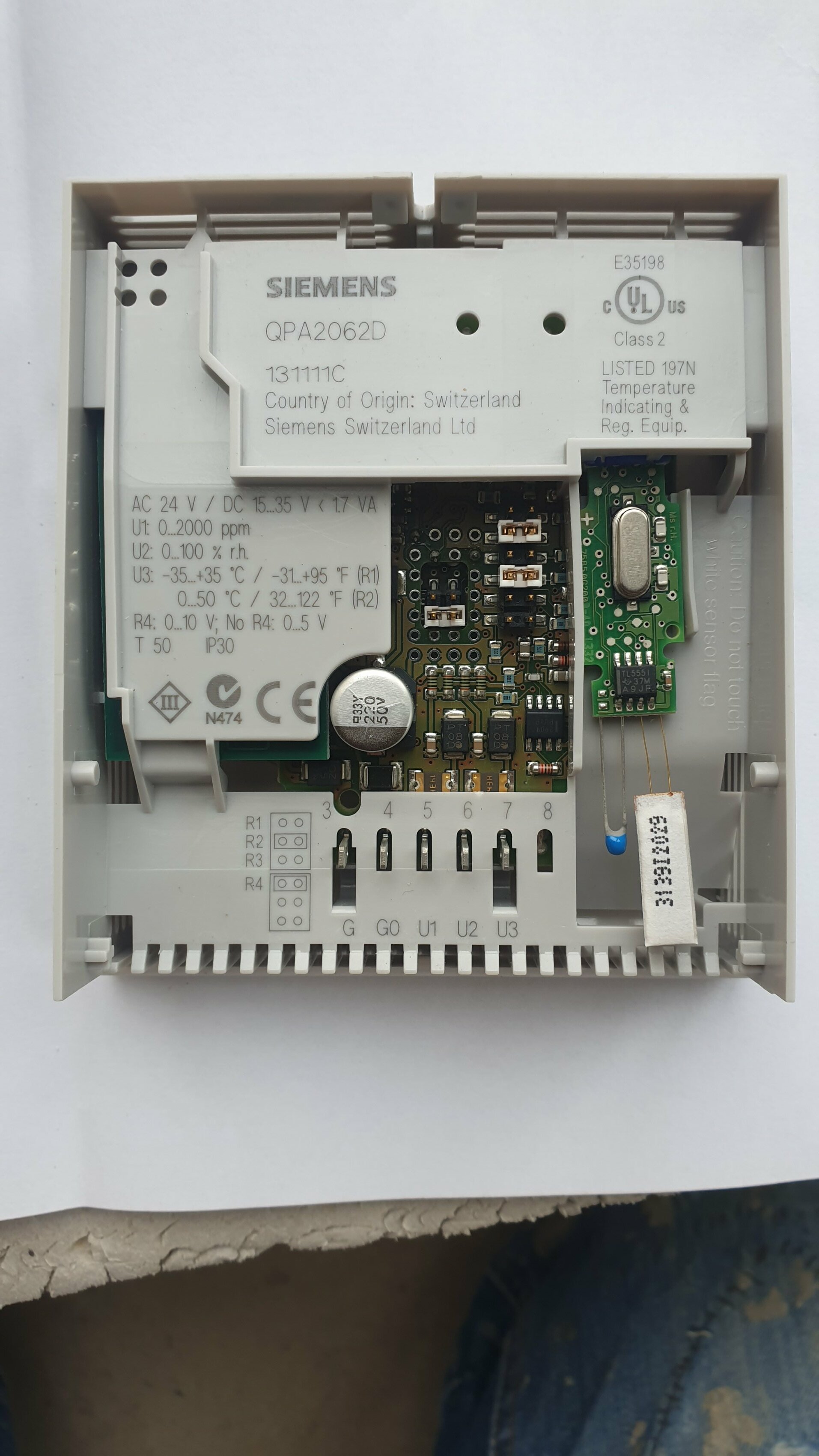

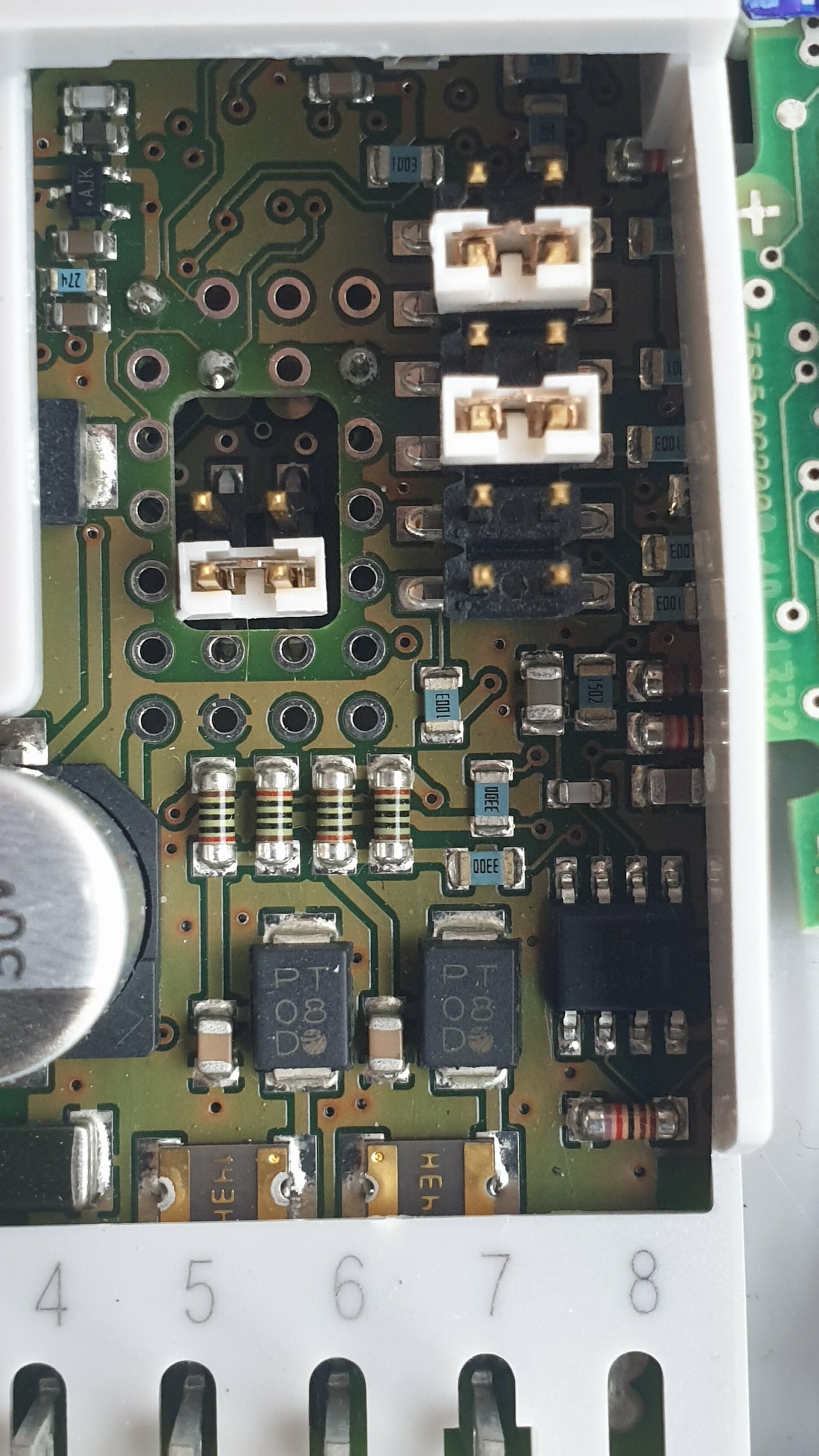

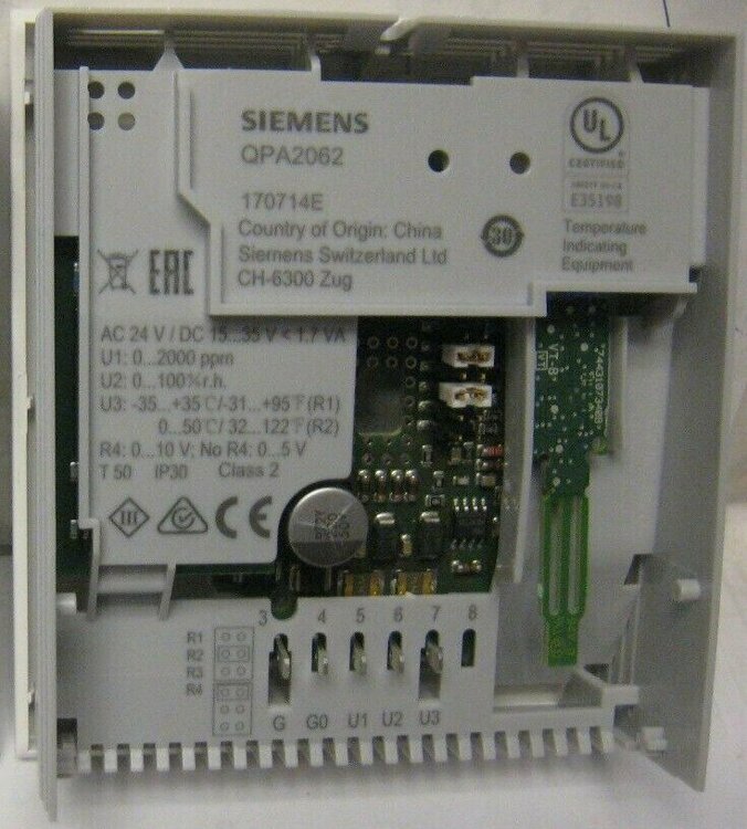

Вітаю. Завжди з захопленням читаю і вражений коли люди своїми навичками та не великим коштом роблять електронне обладнання. На жаль такого не вмію у цій сфері. В свій час придбав датчик для регулювання вентиляцією Siemens QPA2062D, так як система не запущена але змонтована, була можливість протестувати. Зручно, швидкість обертів змінювалась. Не професійно але експериментував з випарами розчинника. Ціна приладу з доставкою стала 47 дол. на ebay (знаю, що вдало). Така сама модель але без літери D  в кінці буде без дисплею
Змінено користувачем Vstar
3 часа назад, Vstar сказал:

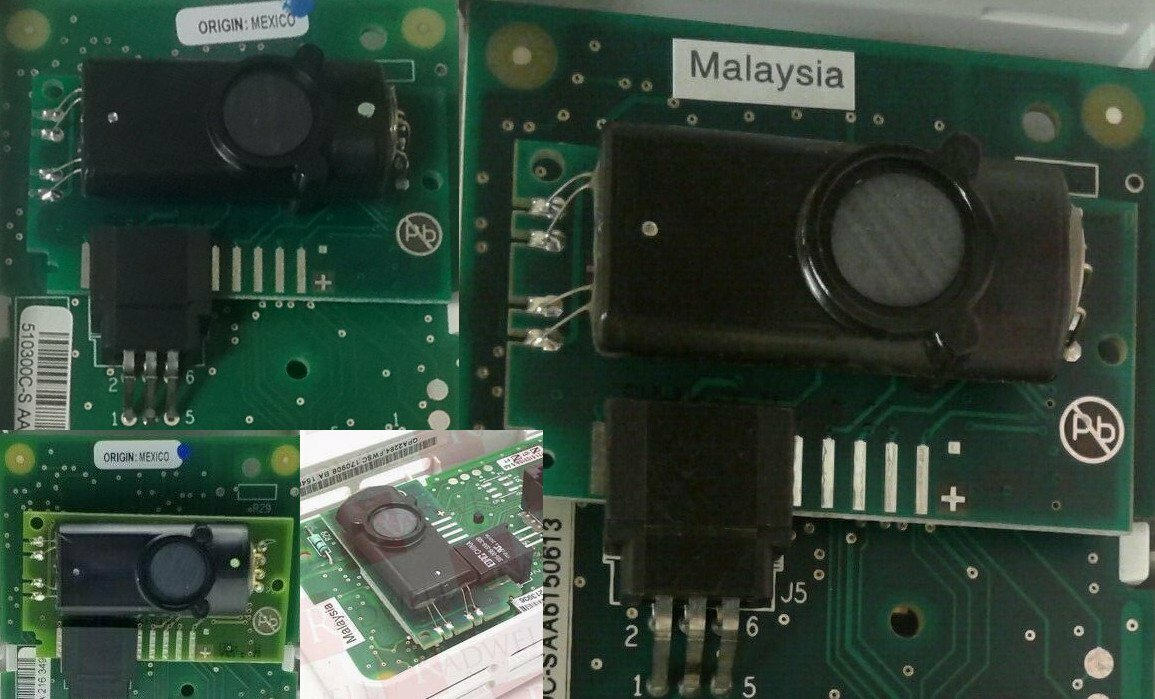

Siemens QPA2062D
Цікаво який сенсор там стоїть. Зробіть якщо не важко фото нутрощів.
15 минут назад, normal сказал:
В гуглі фото є, але схоже сенсор десь під пластиком
Так, но цьому фото самого сенсора не видно.
1 година тому, Dmode сказав:
праворуч внизу на платі 2 щілини, здається то він

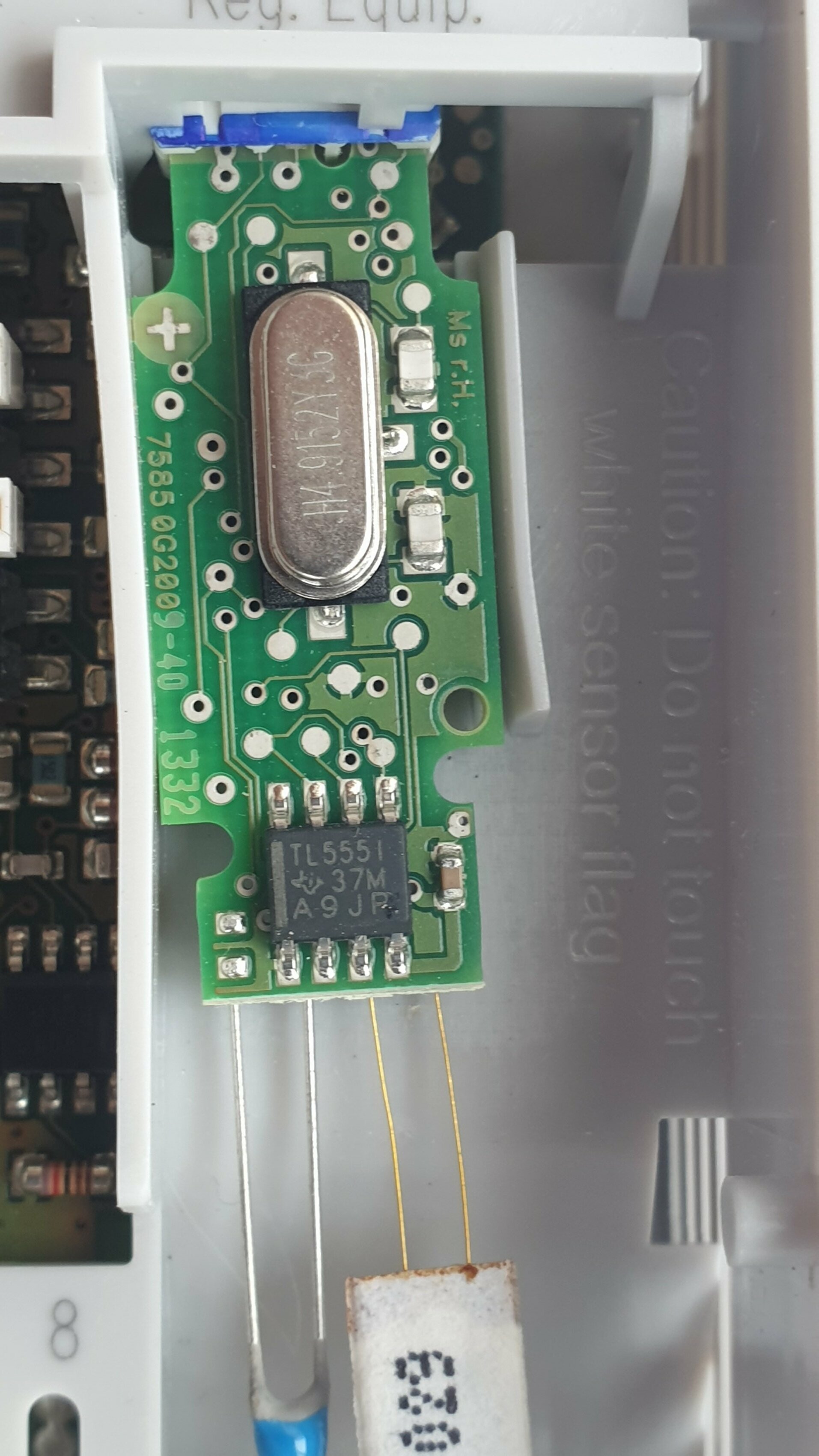

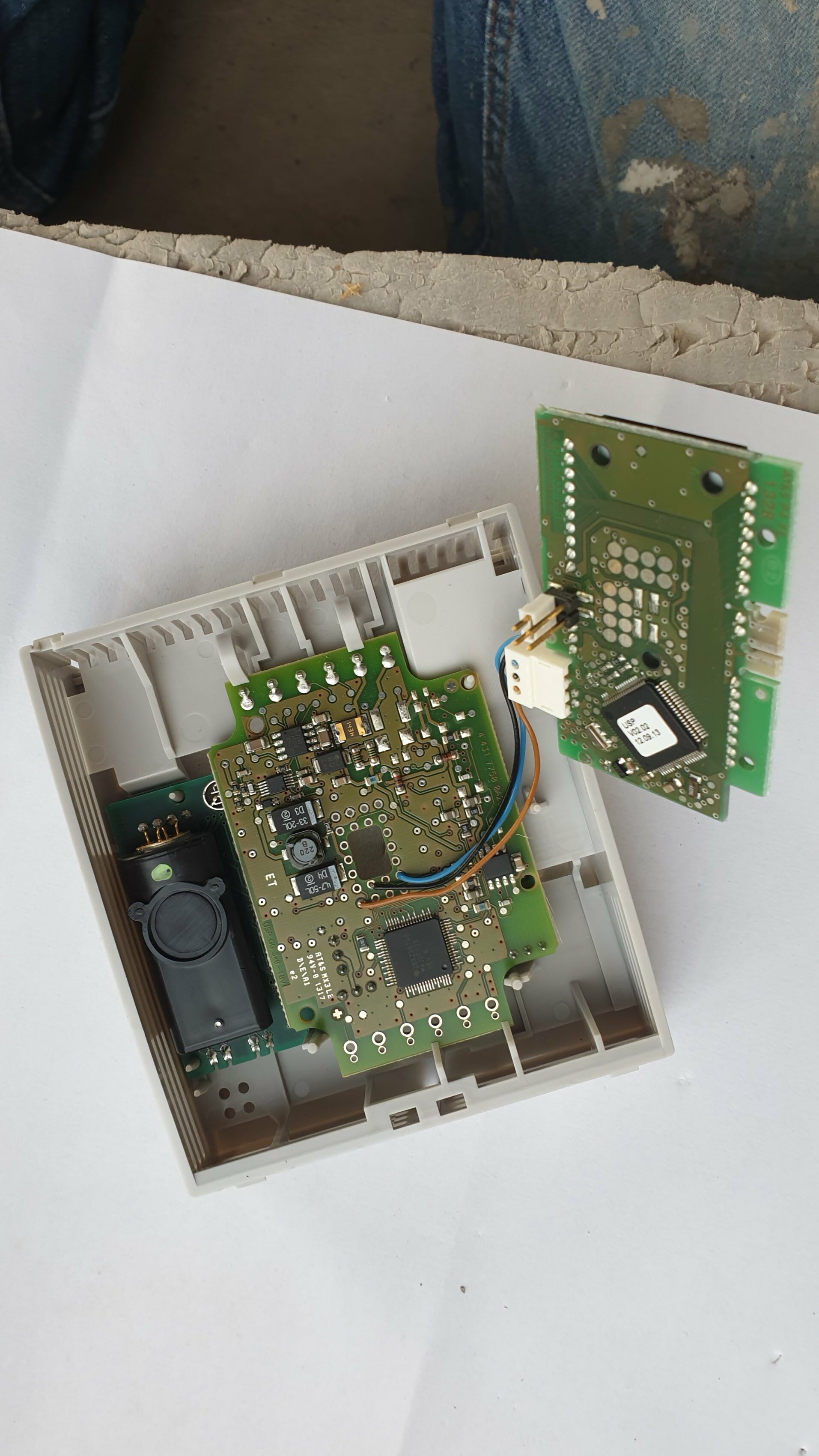

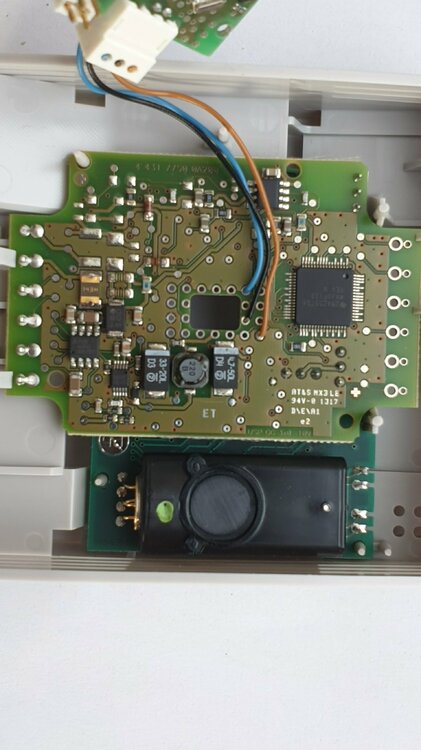

3 години тому, Dmode сказав:
Передня панель щільно сидить, і через отвори видно,  що там ще одна плата  (бутерброд), боюсь пошкодити якщо силувати
Там повинна бути така плата з сенсором, ніякої інфи по ньому більше немає окрім таких характеристик:
Measuring range 0...2000 ppm
Long-time drift < + 20 ppm per year
Recalibration free 8 years
Глибше не можу влізти. Дуже щільно сидить
Сам сенсор припаяний до плати з обох сторін,  протилежну сторону щоб побачити,  треба відпаювати
