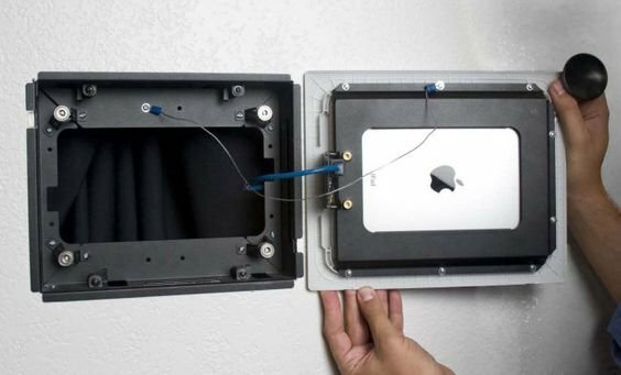

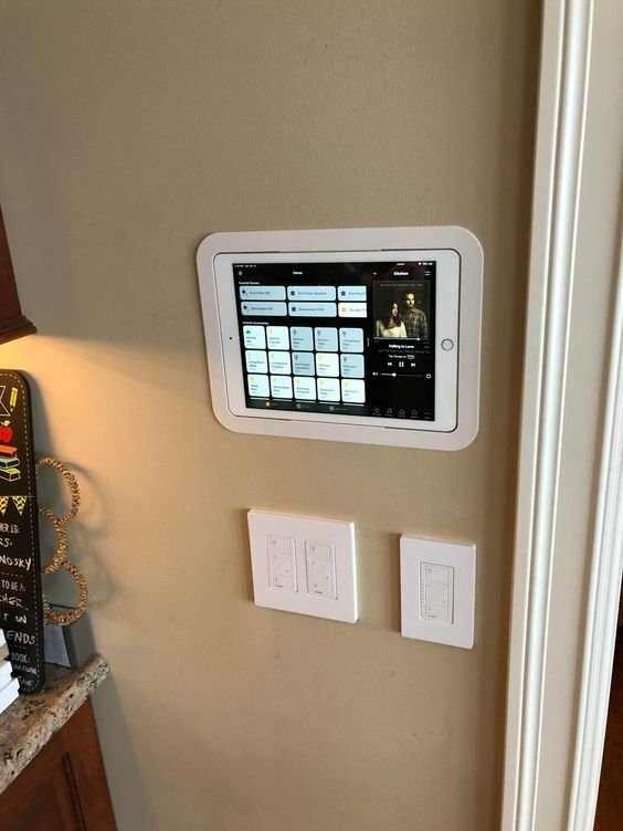

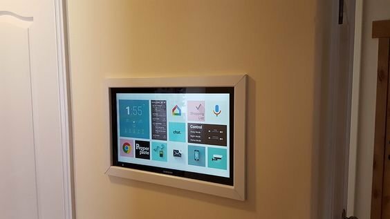

Є ще старий планшет, думаю використати його в якості панелі управління і контролю. Прикрутити десь в коридорі на стіну, щось по типу як на фото. Добавити ще функціоналу трохи, вивести на екран дані з HA, щоб віддалено керувати вентиляцією та іншими пристроями (хоча поки тільки wi-fi датчики є).

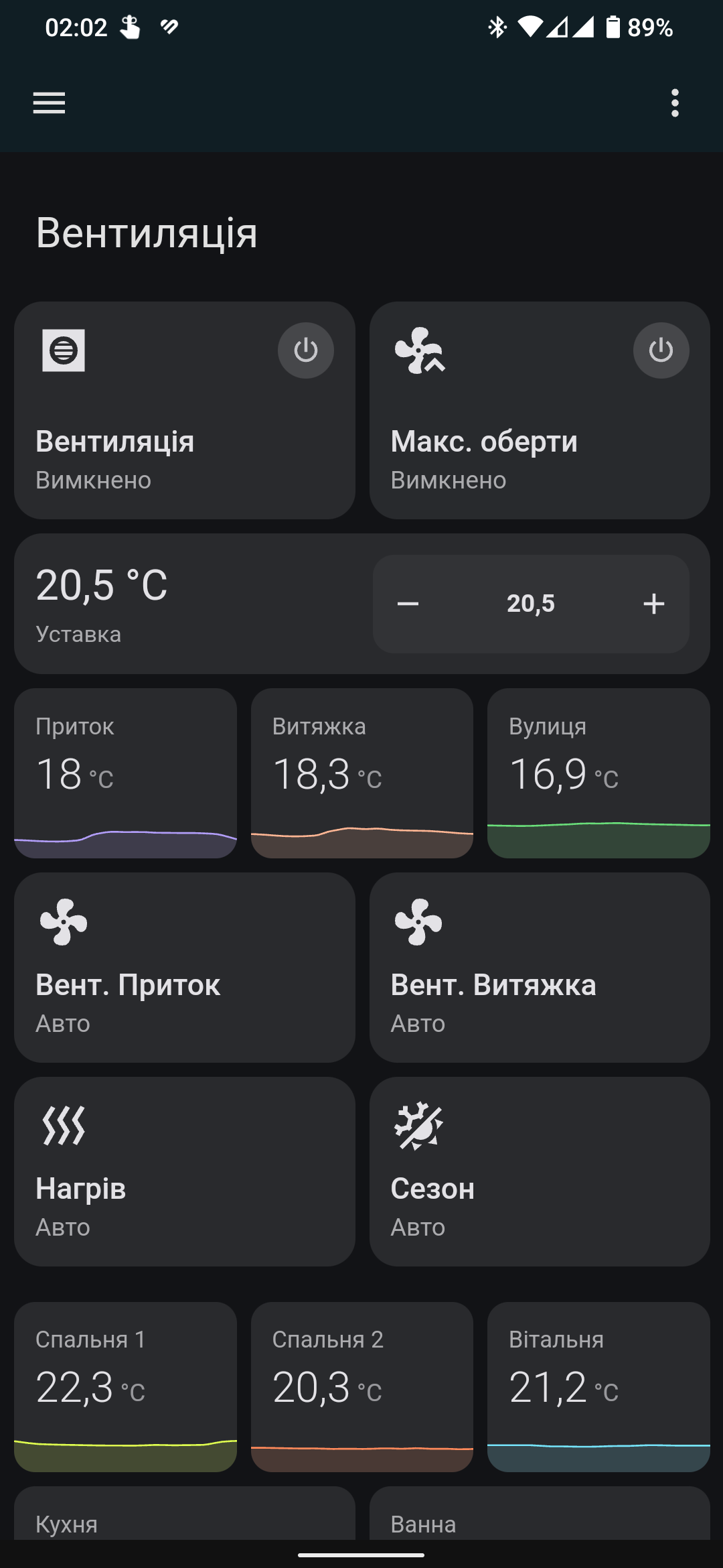

Вийшов такий результат, зі смартфона. Думав робити під планшет, старий Pixus, але варіант відпав, бо планшет має незрозуміле розширення екрану, круглі елементи виглядають овальними, квадратові прямокутними і тд. Заявлено 1280х720, а по факту хз що там з екраном. Поки вистачає смартфона, для того щоб бачити що там з вентиляцією, бо автоматизувати поки що нема що.
