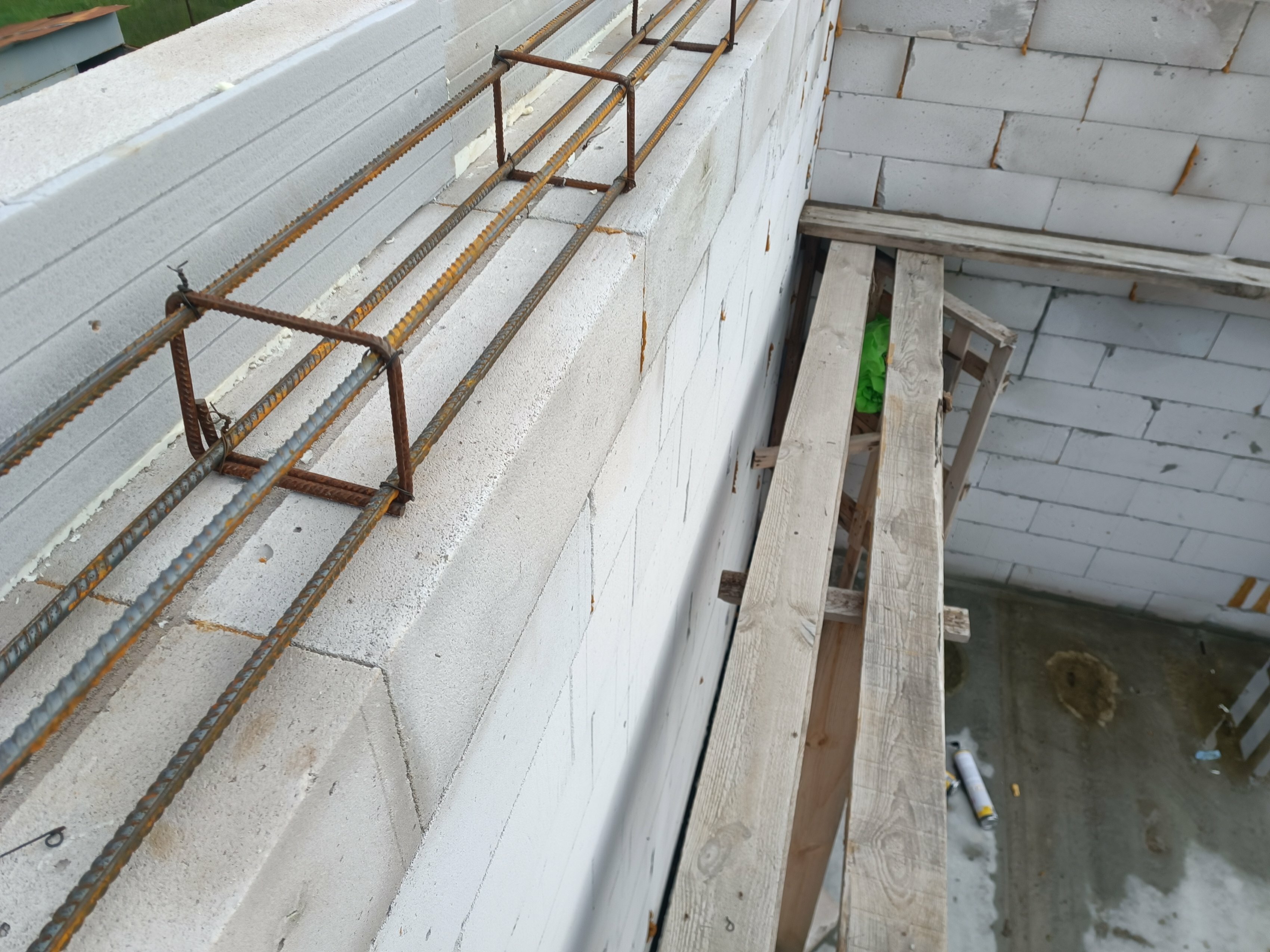

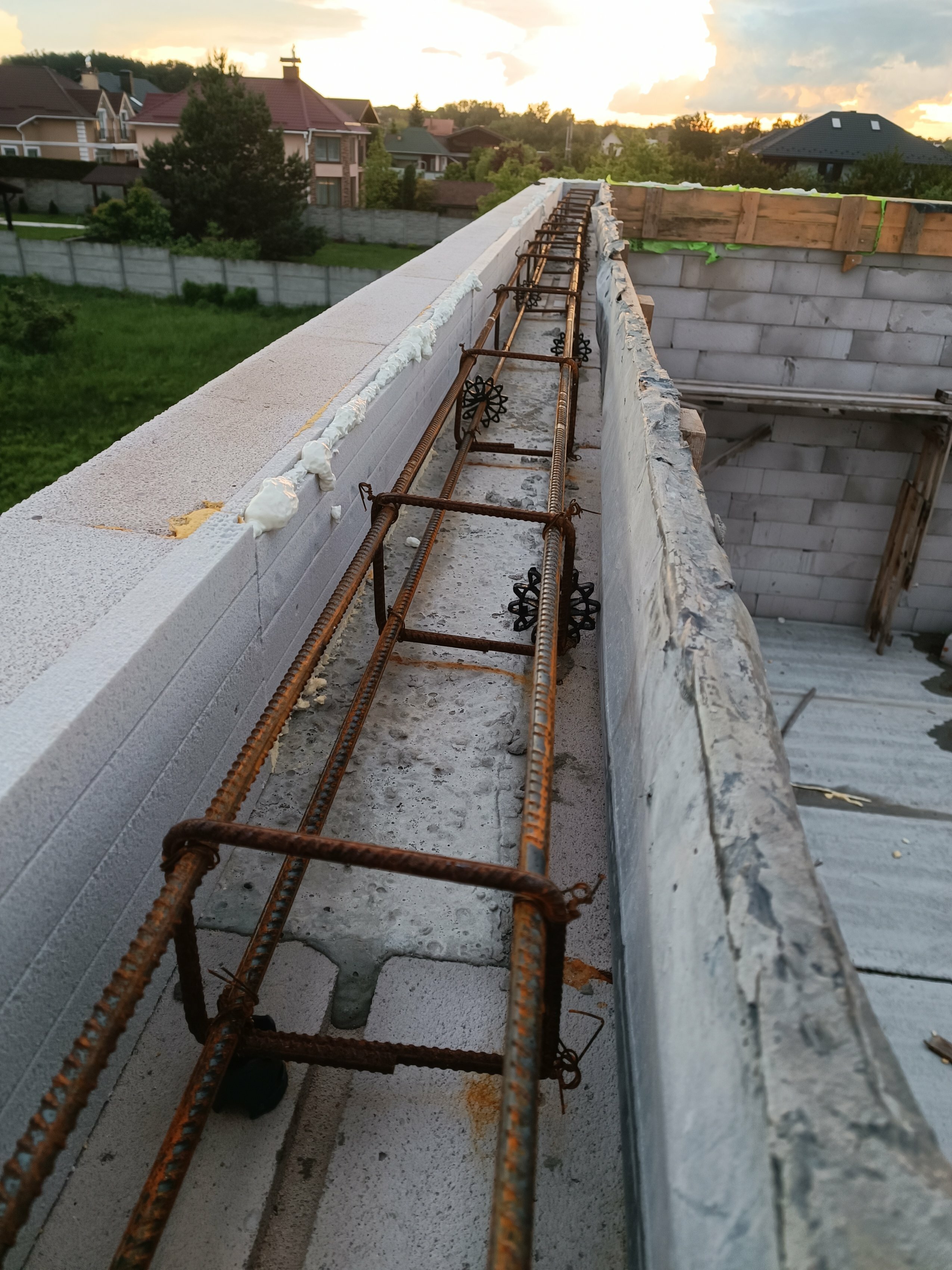

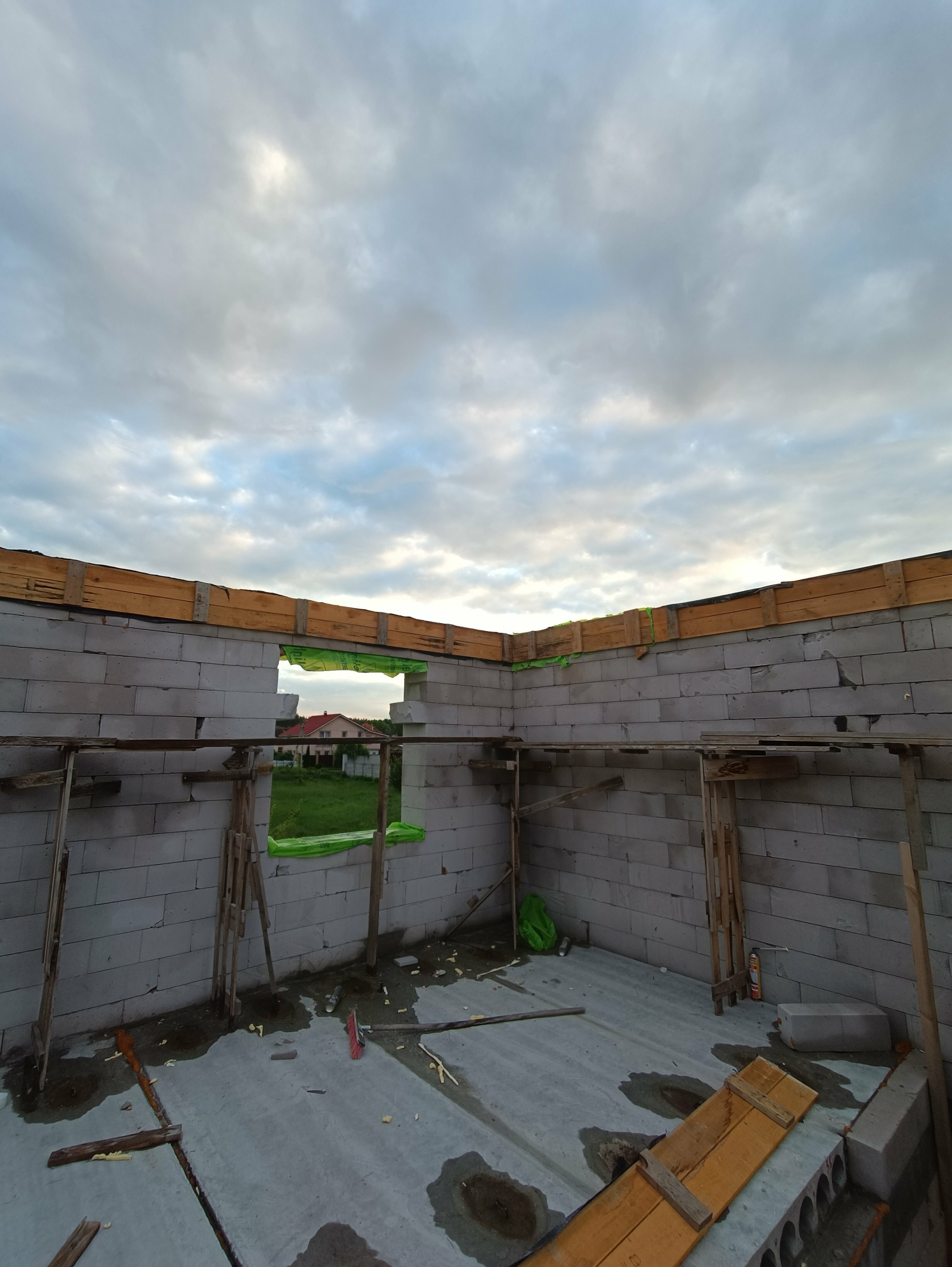

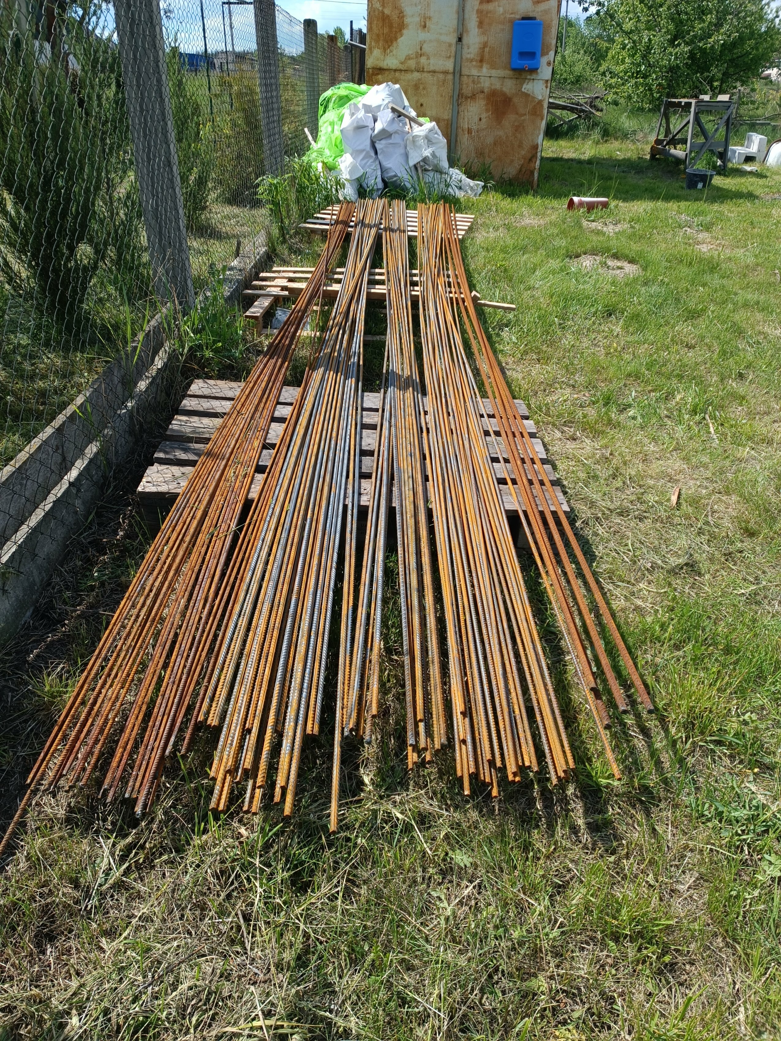

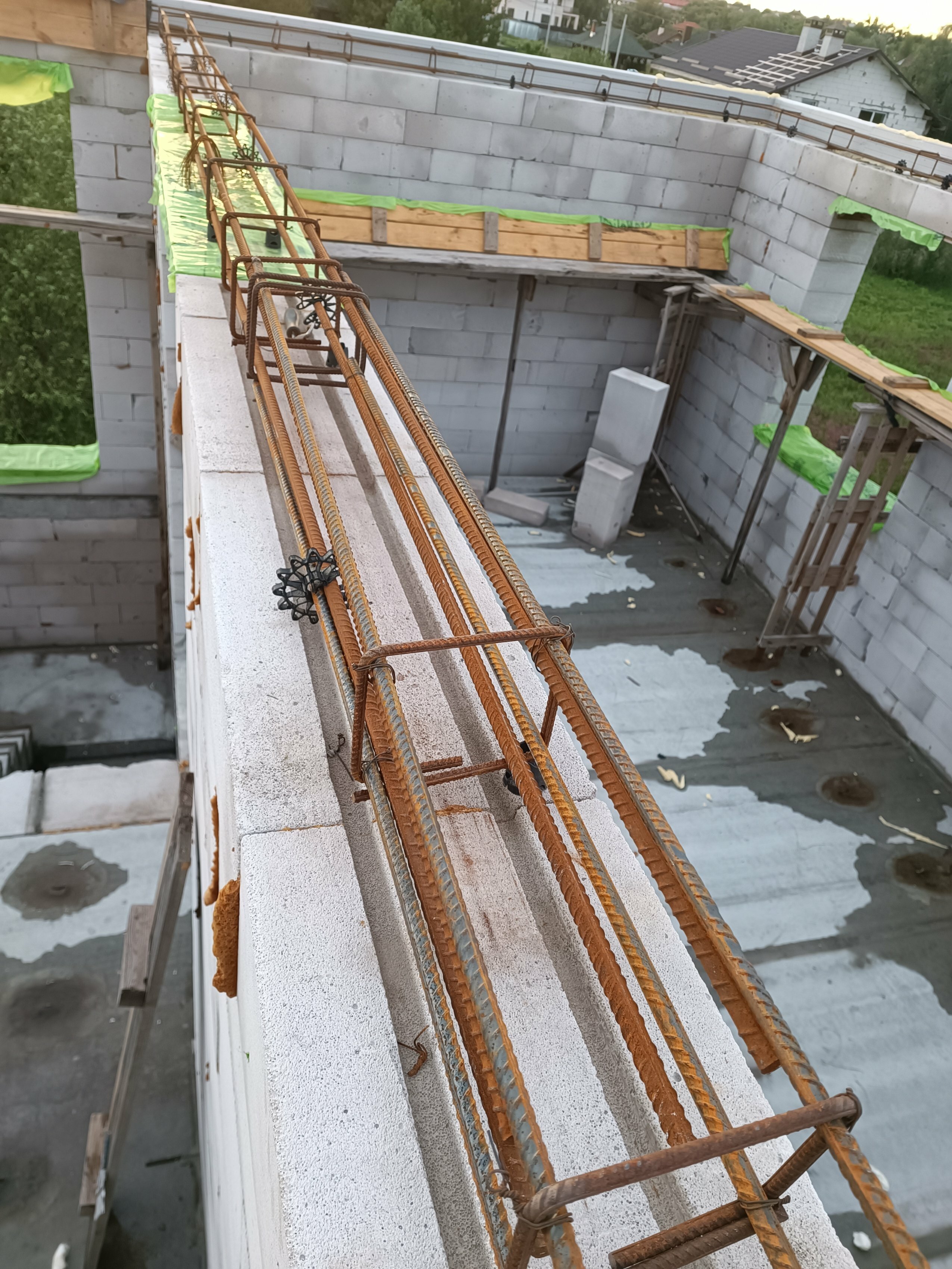

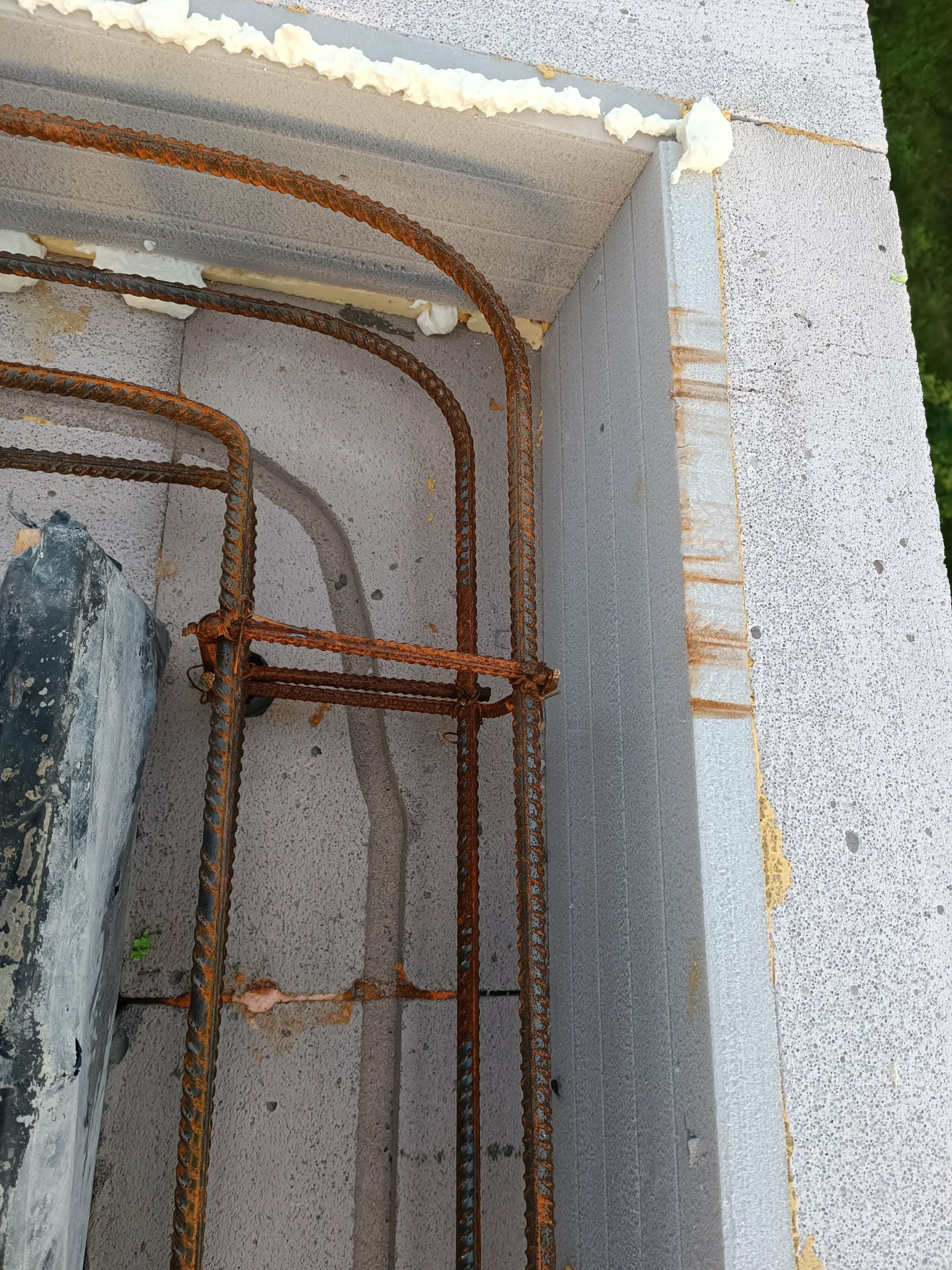

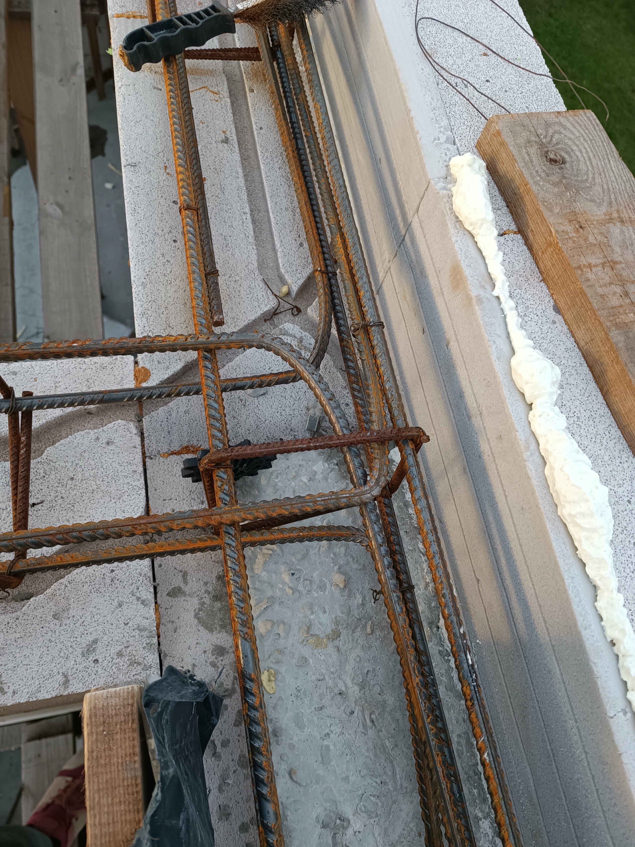

dragon200 Опубліковано: 31 травня Автор Поділитись Опубліковано: 31 травня Понеслась Замовив арматуру - 13к грн По лазеру вирівняв блоки опалубки від армопояс Утеплив пінополістиролом Зробив армопояс по всім правилам 👌 арматура 12 + 8, посередині, там де перемичка 14 + 8 Почав збирати опалубку. Опалубка з армлпояса першого поверху, зібралась як конструктор) головне підписати всі щити щоб знати що куди прикручувати, що дивно але я їх так і підписав в тому році, чому був безмежно радий) Тепер залишилось зробити фундамент під терасу, бо заливати буду бетононасом, а на армопояс там хв 30 максимум піде роботи. А я платитиму за 2 години. 5 Посилання на коментар Поділитися на інших сайтах More sharing options...
МаТраС Опубліковано: 31 травня Поділитись Опубліковано: 31 травня 27 хвилин тому, dragon200 сказав: Понеслась Замовив арматуру - 13к грн По лазеру вирівняв блоки опалубки від армопояс Утеплив пінополістиролом Зробив армопояс по всім правилам 👌 арматура 12 + 8, посередині, там де перемичка 14 + 8 Почав збирати опалубку. Опалубка з армлпояса першого поверху, зібралась як конструктор) головне підписати всі щити щоб знати що куди прикручувати, що дивно але я їх так і підписав в тому році, чому був безмежно радий) Тепер залишилось зробити фундамент під терасу, бо заливати буду бетононасом, а на армопояс там хв 30 максимум піде роботи. А я платитиму за 2 години. Ну да, дивно,якби ви без будівельників ще колотили та лазили по відру заливали ) По чім насос нинче? Посилання на коментар Поділитися на інших сайтах More sharing options...

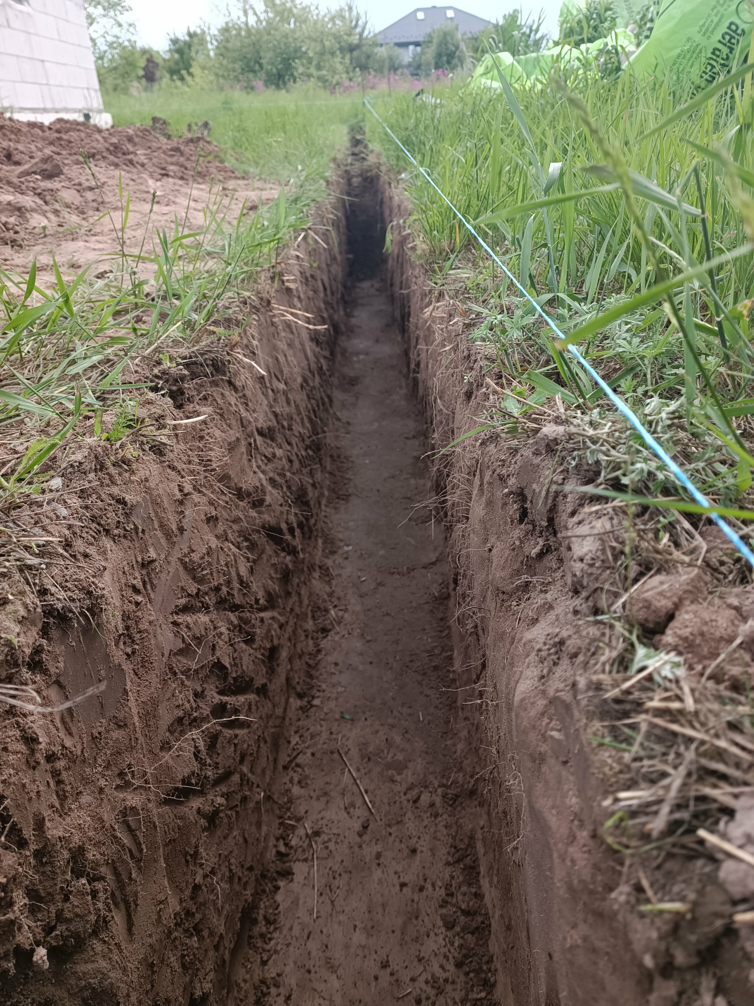

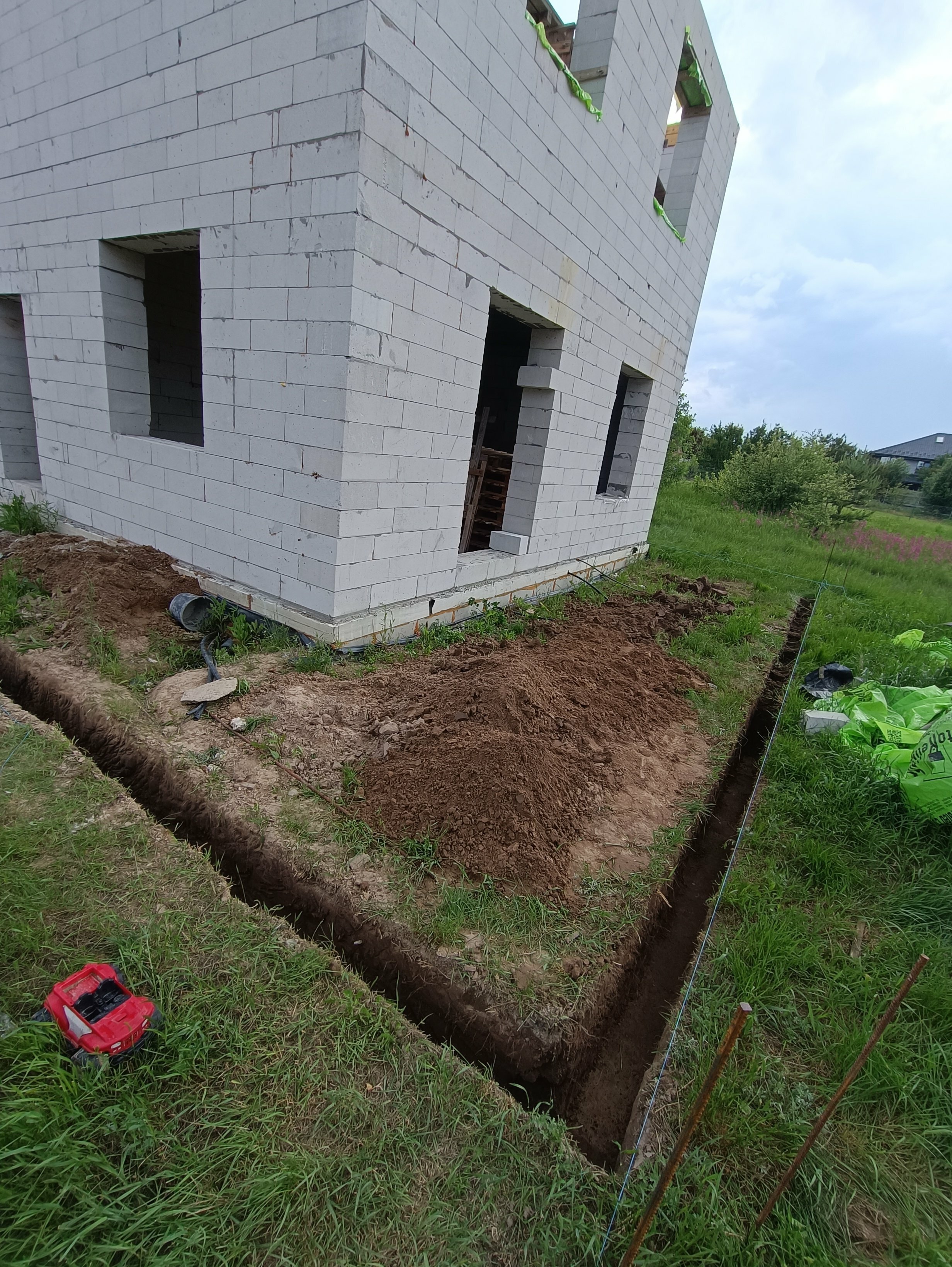

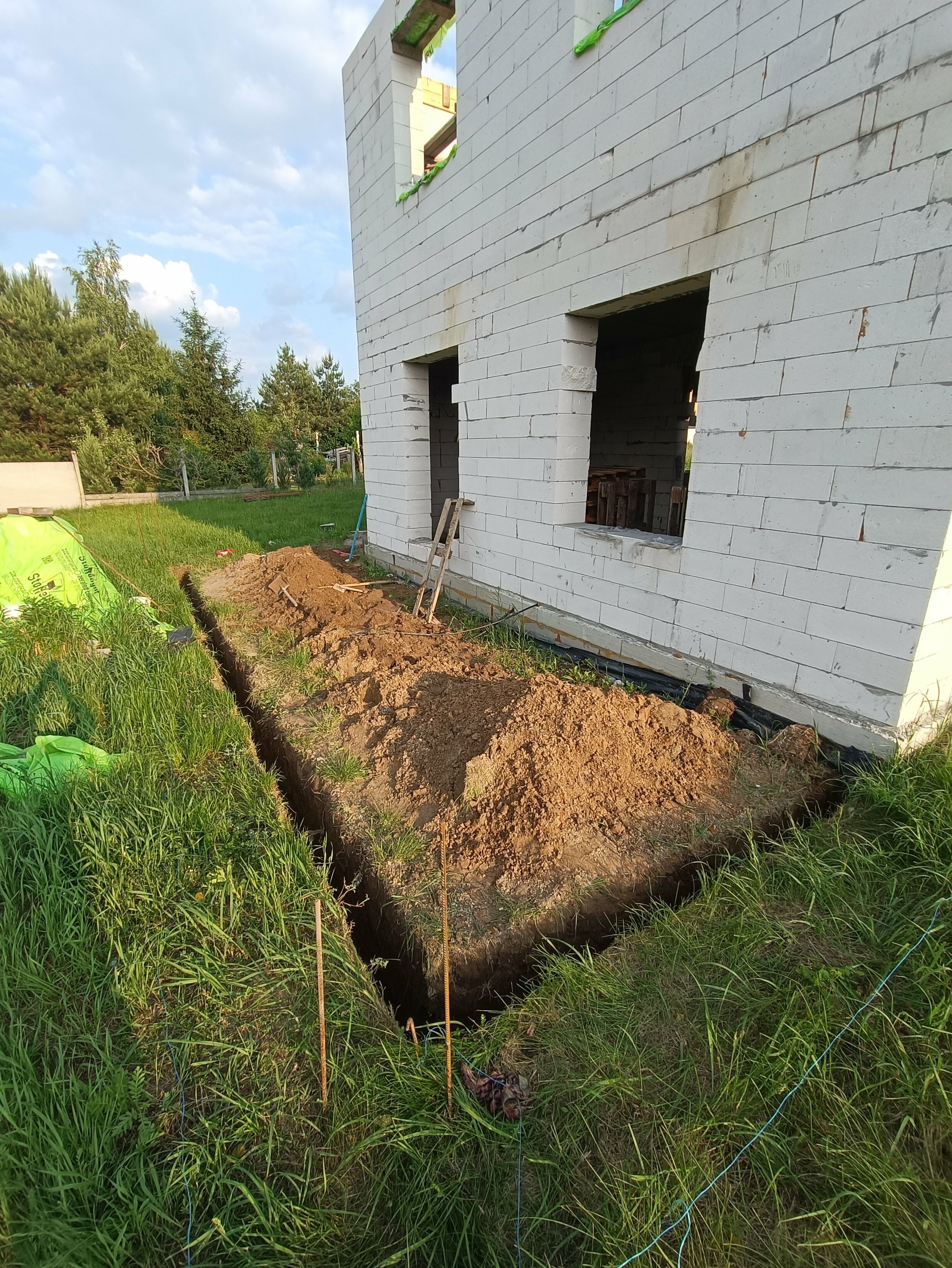

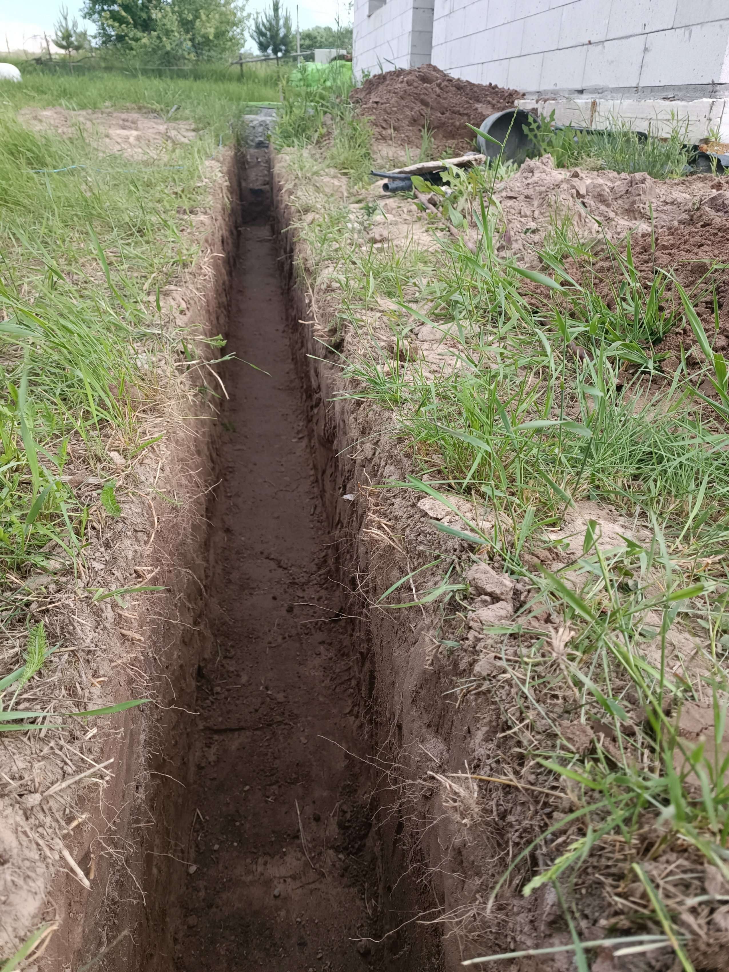

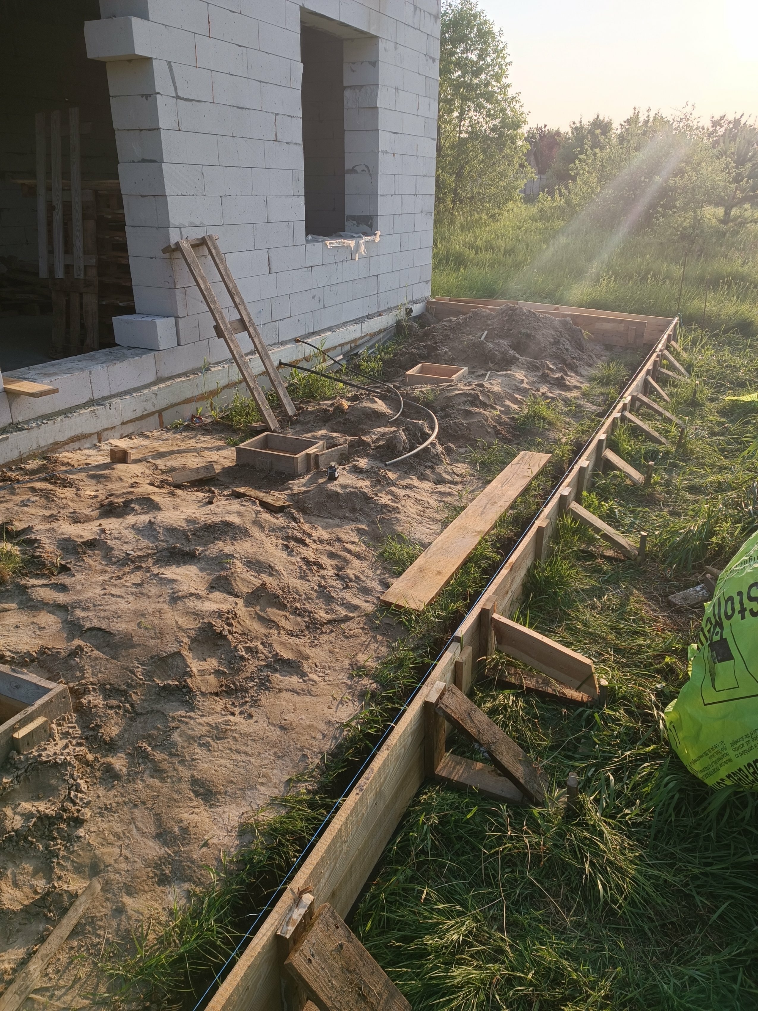

dragon200 Опубліковано: 3 червня Автор Поділитись Опубліковано: 3 червня Розпочав копати фундамент під терасу (доречі у мене багато питань по ньому, які я озвучу у наступному пості) робота наче і приємна але дуже важка, думати не треба, помилитись неможливо, але зараз ледь живий. Доречі цікавився на олх яка буде вартість найманих людей за таку роботу. І рівнів за 20м * 0.5 *0.3 хочуть 5 - 7тис грн. 4 Посилання на коментар Поділитися на інших сайтах More sharing options...

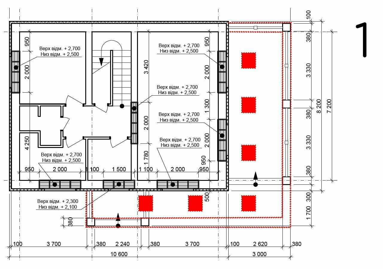

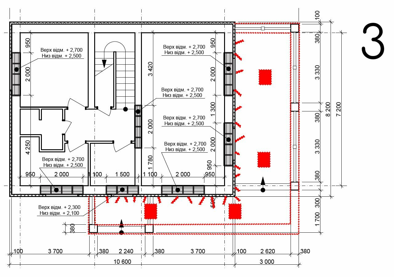

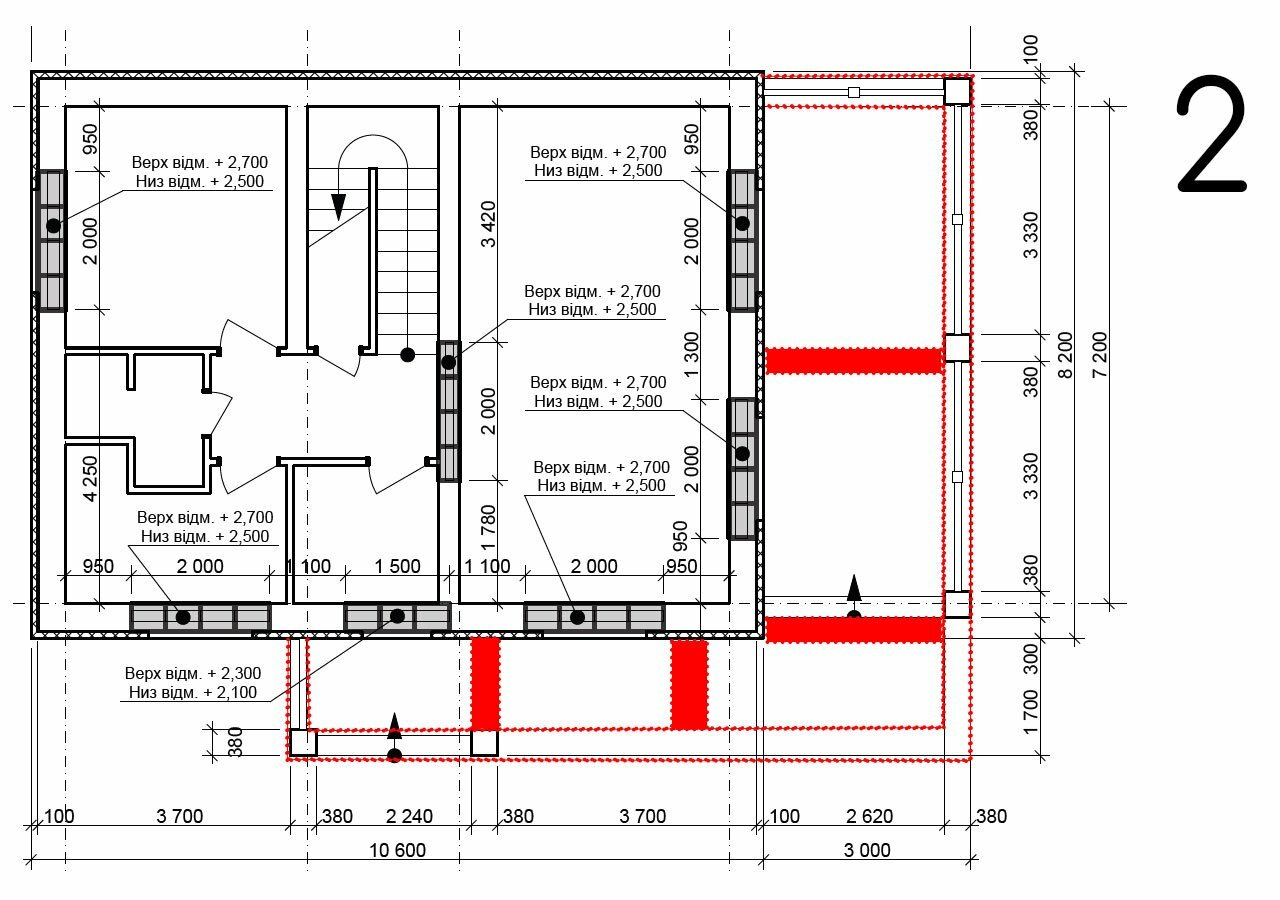

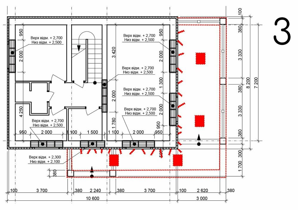

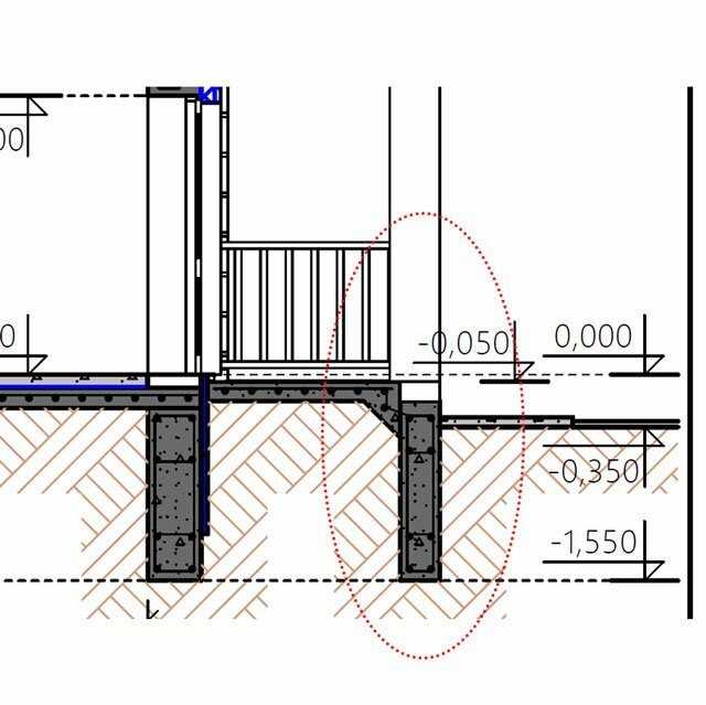

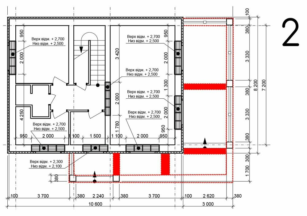

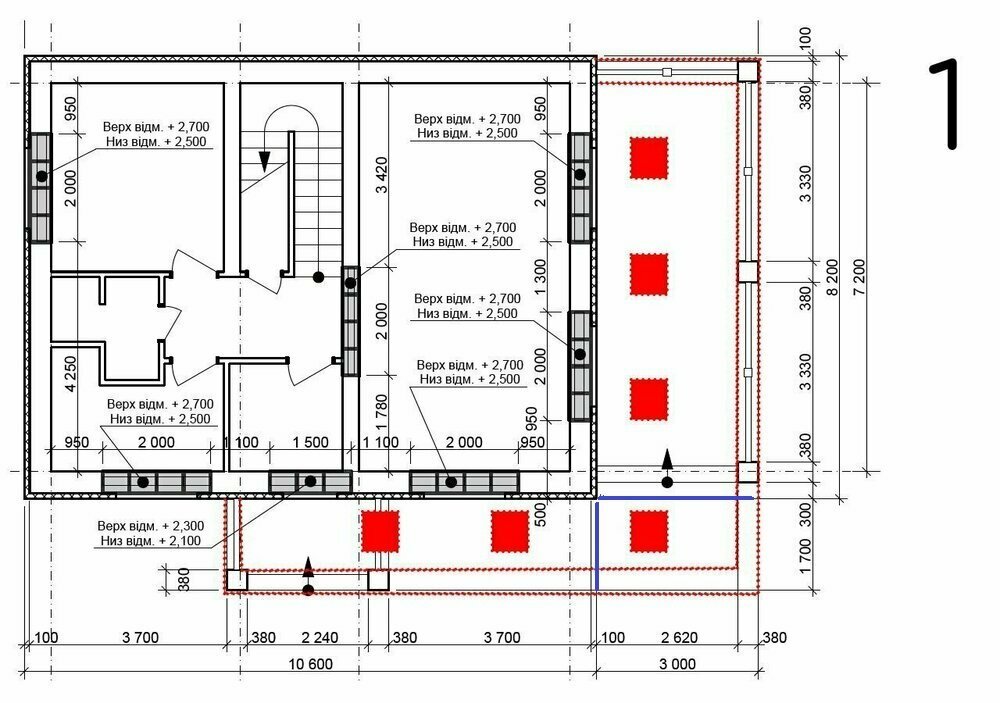

dragon200 Опубліковано: 3 червня Автор Поділитись Опубліковано: 3 червня (змінено) тепер питання, дуже сподіваюсь на вашу допомогу. маю крильце - терасу (обвів червоним) розміри на фото, вона буде бетонною із фундаментом. Питання яке мене дуже мучить це як тут буде весіти плита? ізсторони там де сам фундамент все зрозуміло - плита буде опиратися на цей фундамент, а от зі сторони будинка там немає ніяких опор і т.д. Терасу я так зрозумів що краще не зв,язувати із бидинком, є варіант засипати там все піском - ущільнити і по цьому лити, але я дуже не хочу возитися із цим, планував туди позакидати всяке сміття у вигляді поколотих блоків і камяного сміття... Я розробив 3 варіанти (окрім засипки піском) які виставляю на ваш суд. 1. посередині того простору зробити щось типу свай, розміром 30*30 чи 40*40, але скільки їх треба хз 2. зробити продовження фундаменту як на фото 3. в фундамент будинку вбити багато арматури 12ї, таким чином щоб плита на тих арматуринах трималась за фундамент будинку (найгірший варіант як на мене) По самому фундаменту для тераси, в проекті🤣 вказано робити його таким самим як і основний, тобто глибиною 1,5м + армування 8 прутків 12й арматури, як на мене це максимальний перебір, я копаю 50-60см до першого шару піска, арматуру буду робити 10ку мабуть 4 прутка. по плиті: плита буде із одинарним армуванням товщиною 10 або 15мм Грунт у мене суглинок + пісок, проблем із грунтовими водами нема, вода дуже добре уходить. Буду максимально вдячний за пораду Змінено 3 червня користувачем dragon200 Посилання на коментар Поділитися на інших сайтах More sharing options...
ЯД Опубліковано: 3 червня Поділитись Опубліковано: 3 червня Я не проектировщик, но под авто делают 15 см плиту, без ленты, свай и пр. У вас по террасе будут люди ходить, и имхо но там не надо ничего, кроме уплотненного грунта. Да и вода туда не доберется мимо ленты 1 Посилання на коментар Поділитися на інших сайтах More sharing options...

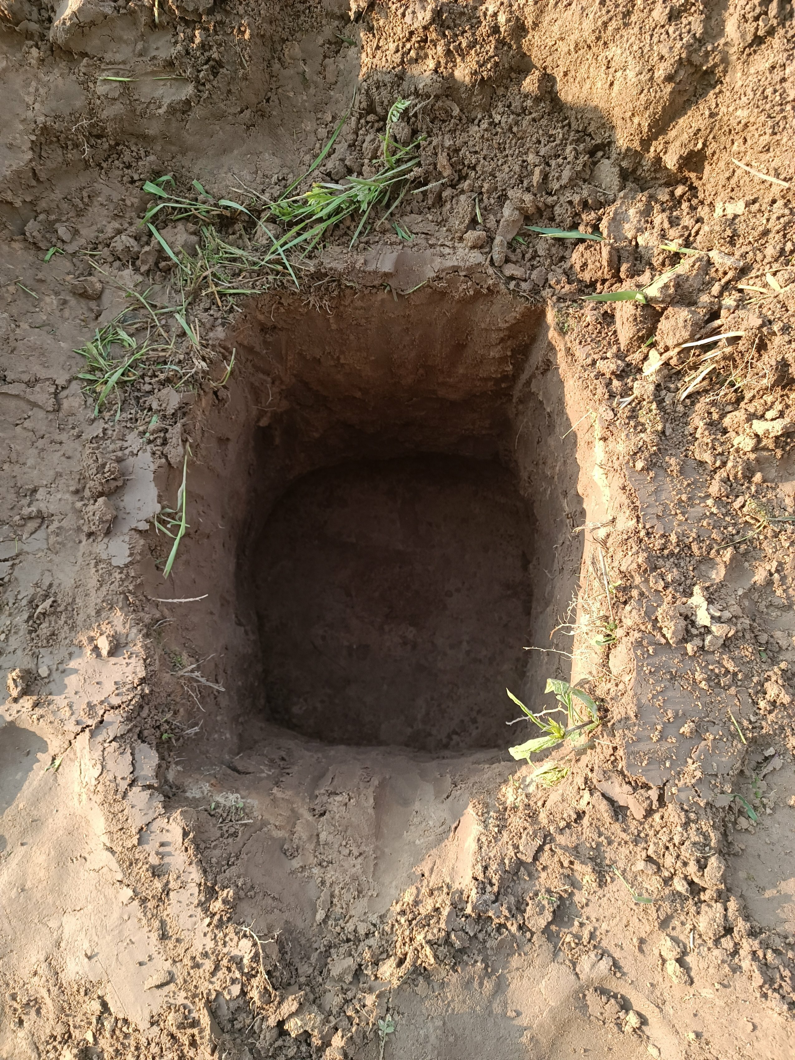

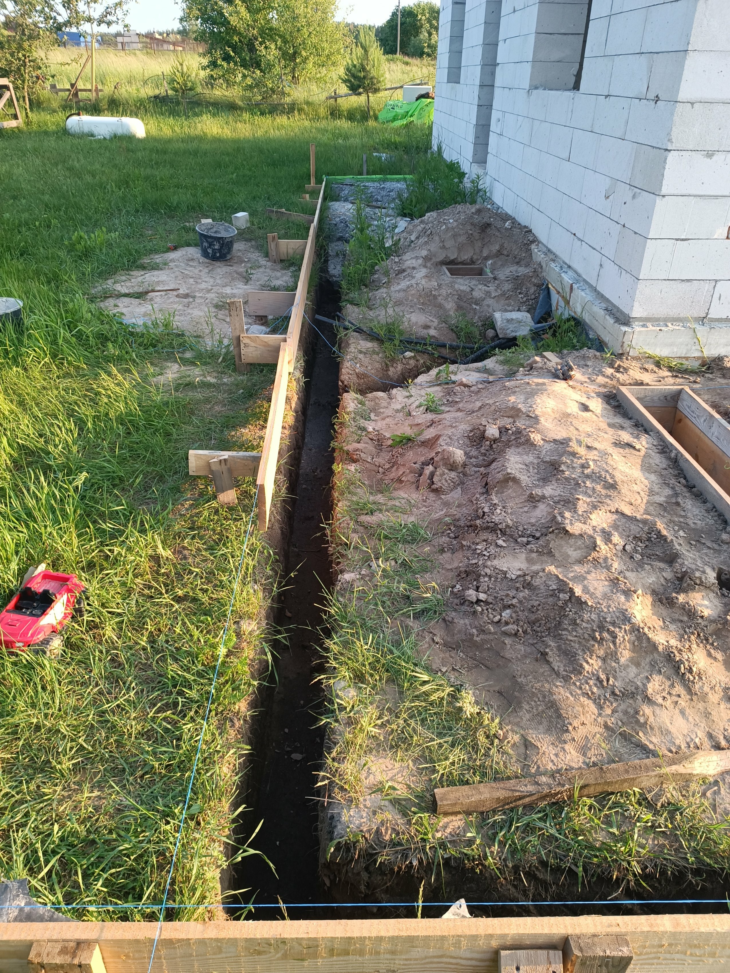

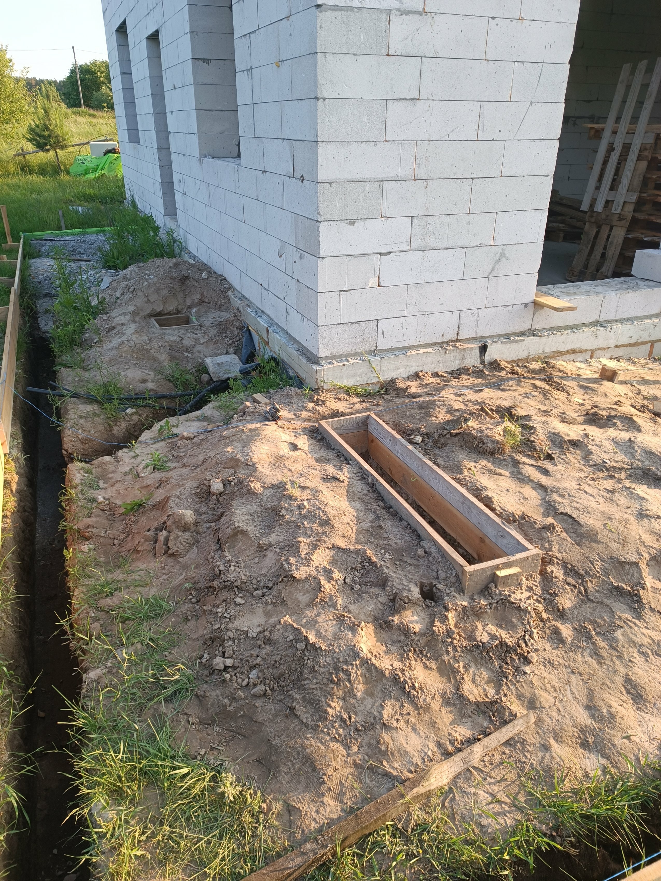

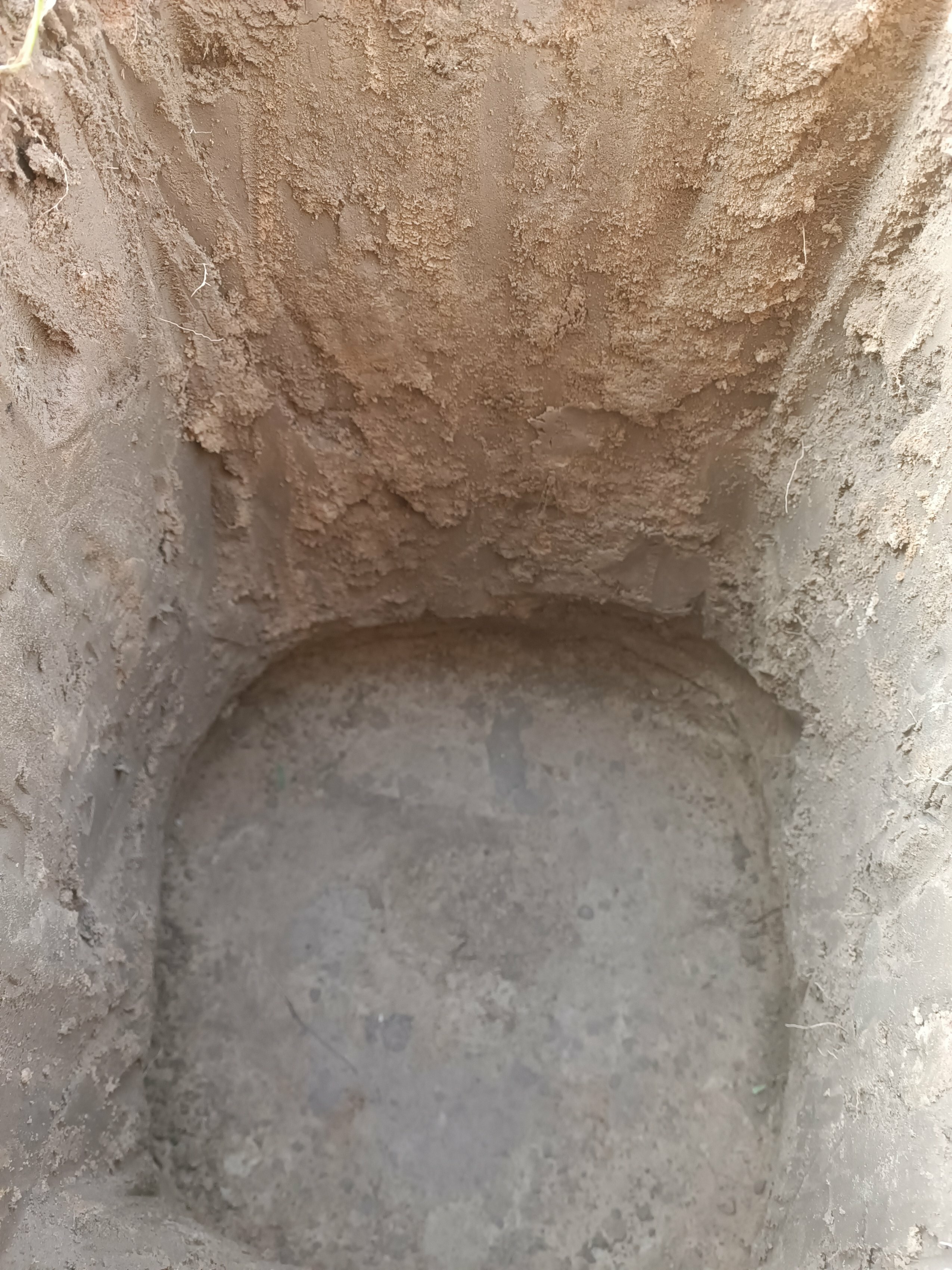

dragon200 Опубліковано: 4 червня Автор Поділитись Опубліковано: 4 червня Нажаль я відповіді так і не отримав. Тим часом докопав фундамент. І почав робити опори, обрав схему 1 Буду робити такі опори Розмір 40*40. Докапую до річка і знизу трохи розширяю, роблю так звану п'ятку. Посилання на коментар Поділитися на інших сайтах More sharing options...
BugS Опубліковано: 4 червня Поділитись Опубліковано: 4 червня (змінено) Тераса велика, але не зручна. Маю на дачі терасу 6х2.4м і вважаю, що 2.4м завширшки - то мало. В будинку зробив 3.5. З приводу фундаменту під терасу - мені зробили стрічку по периметру, окрім примикання до будинку, засипали піском, залили плиту 10 см з одном шаром арматури. А ваш фундамент витримає і будинок, не тільки терасу). Upd. У вас 3 метри, тоді майже норм по ширині. Змінено 4 червня користувачем BugS Посилання на коментар Поділитися на інших сайтах More sharing options...
andry07 Опубліковано: 4 червня Поділитись Опубліковано: 4 червня В 03.06.2025 в 21:51, dragon200 сказал: Буду максимально вдячний за пораду В теорії треба під плиту тераси засипати грунт (пісок) та якісно ущільнити. На фундамент спирати не треба, зробити класичну плиту підлоги по грунту. Довговічність такої плити залежатиме від якості ущільнення основи. Що виходить у вашому варіанті (знову ж таки в теорії). Плита висить на окремих стовпах. Якщо врахувати, що плита не спиратися на засипку, то це виходить щось на кшталт плити перекриття і треба збільшувати овщину плити і робити дві сітки арматури. Якщо допустити, що плита всеж таки ляже на засипку, то ваші фундаменти зайві. 1 Посилання на коментар Поділитися на інших сайтах More sharing options...
dragon200 Опубліковано: 4 червня Автор Поділитись Опубліковано: 4 червня 6 минут назад, andry07 сказал: В теорії треба під плиту тераси засипати грунт (пісок) та якісно ущільнити. На фундамент спирати не треба, зробити класичну плиту підлоги по грунту. Довговічність такої плити залежатиме від якості ущільнення основи. Що виходить у вашому варіанті (знову ж таки в теорії). Плита висить на окремих стовпах. Якщо врахувати, що плита не спиратися на засипку, то це виходить щось на кшталт плити перекриття і треба збільшувати овщину плити і робити дві сітки арматури. Якщо допустити, що плита всеж таки ляже на засипку, то ваші фундаменти зайві. ой як не хочеться возитися із тією засипкою.... 1 Посилання на коментар Поділитися на інших сайтах More sharing options...

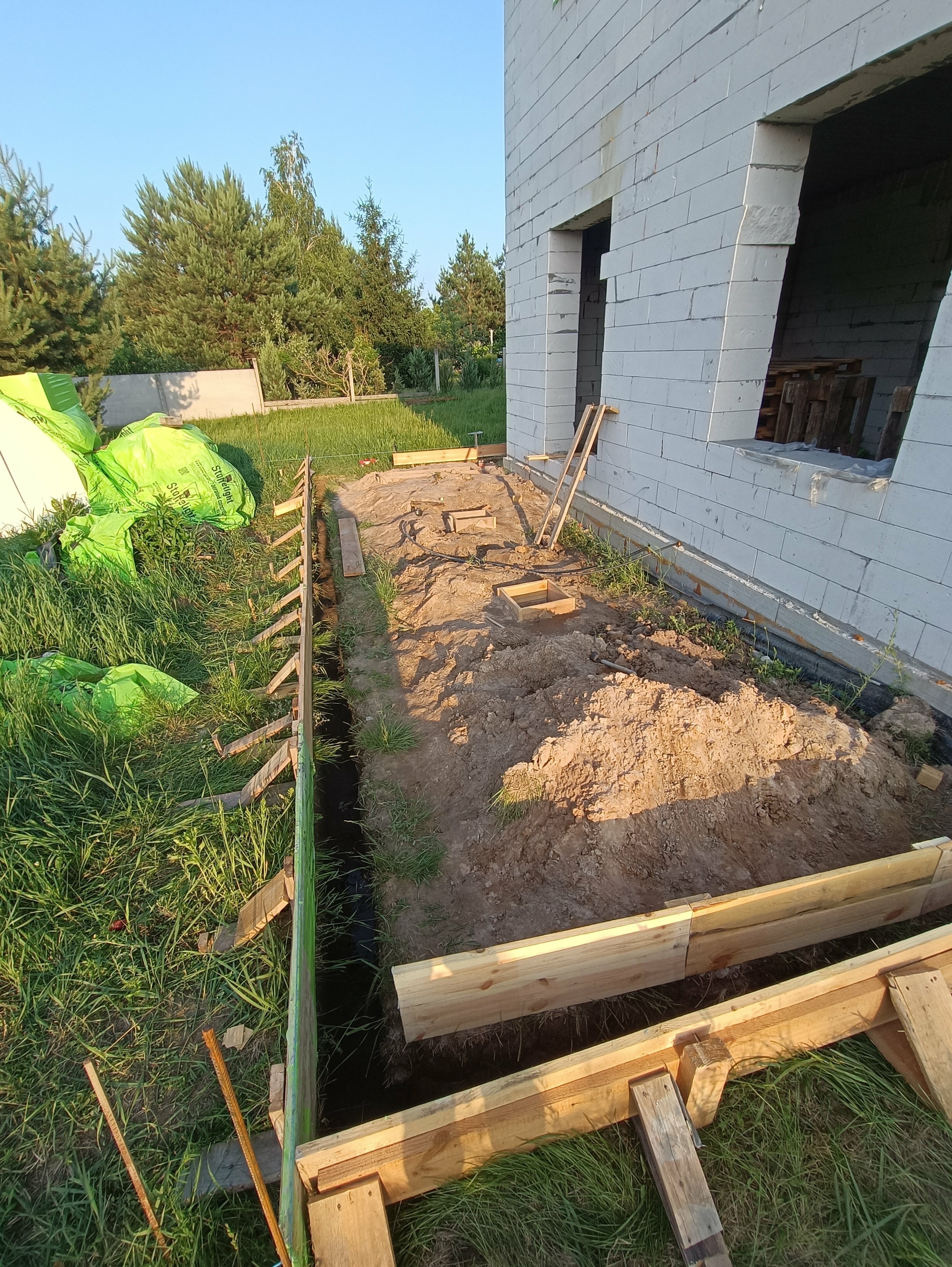

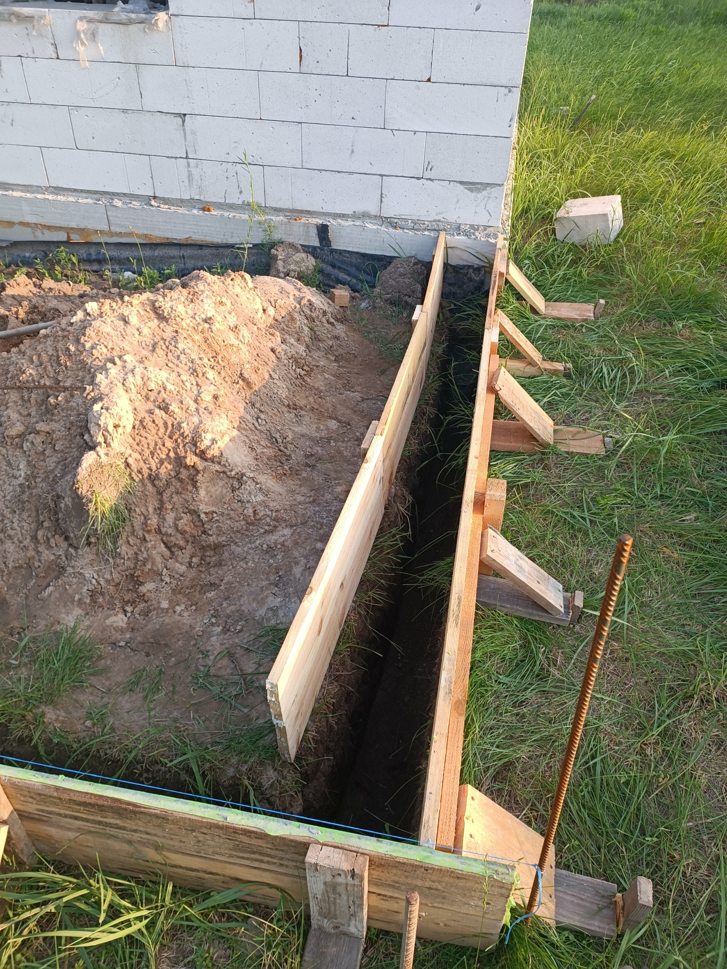

dragon200 Опубліковано: 9 червня Автор Поділитись Опубліковано: 9 червня По трохи роблю опалубку, зовнішню більш мент нормальну внутрішню буду ліпити із гівна і палок) але все буде красиво. По плиті вирішив робити і опори (типу свай) і засипати грунтом 3 Посилання на коментар Поділитися на інших сайтах More sharing options...

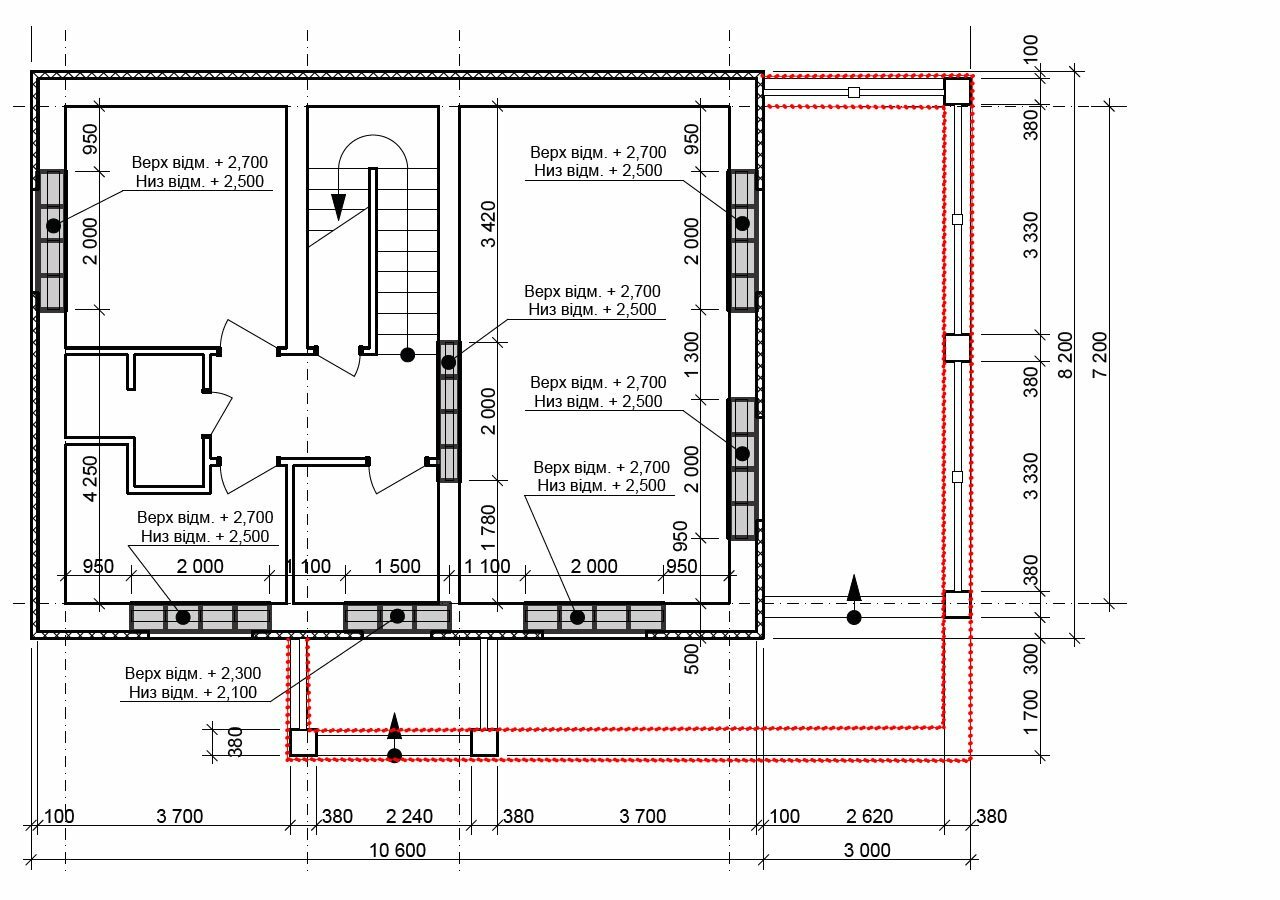

andrey_ka Опубліковано: 9 червня Поділитись Опубліковано: 9 червня 1 година тому, dragon200 сказав: По плиті вирішив робити і опори (типу свай) і засипати грунтом ІМХО. Забагато мороки. Плита з просторовим армуванням без фундаменту набагато простіше. Ось тут (по одній із синіх ліній)варто зробити деформаційний шов. 1 Посилання на коментар Поділитися на інших сайтах More sharing options...
Сарочка Опубліковано: 9 червня Поділитись Опубліковано: 9 червня (змінено) Щось мені здається ви занадто переймаєтесь. Тераса - це просто майже плита по грунту і все ,нічого в ней архи складного нема. Дивуюсь, що ніхто вам цього досі не написав. Ну для заспокоєння нервів можна під дахові опори зробити трохи опору додаткову, хоча і на них навантаження , як такого, при вашій площі даху, майже нема- то вага даху , ну і відсоток нарахунок типу- на сніг, на вітер . Зробили заглиблення, ділили до грунту врівень, потім закидали трохи арматури , ще зверху 10-15 см і то вже по сами очі . В вас стабільні ґрунти, це не глина, не чорноземи ,тут нічого не пре і не пучить майже ніколи , бо це суцільний піски , але вони же і форму тримають тому навіть бетон без опалубки в грунт можна. Історично, саме тут не знаю скільки років так і робили. В грунт до рівня землі, над землею скільки треба другім заходом. Так просто і вдобно. Траншея майже пів року тримає форму . На схожих грунтах видлила самомесом в два захода ( два дні) площадку під авто 9*4 зі швом по середині, з заглубланням по периметру, накшталт самє того, що ви робите, але не так високо, як ви намагаєтесь зробити, судячи по опалубці. Ничого не страпилось. Даже шов не не тріснув по середині, хоча було вже холодний. І по ньому каталися авто вже не тількі легкове кожен день, а і КамАЗ разок пройшовся. То точно плита по грунту умовная , до якій ви все одно прийдете , абсолютно дієвий варіант . То якщо в вас опалубка така висока вам доведеться пространство заполнять. Це простіше, ніж підвісну плиту робити. Пространство можна заповнити будь чім. Я заповнила ґрунтом і екструдером. Змінено 9 червня користувачем Сарочка 1 Посилання на коментар Поділитися на інших сайтах More sharing options...
Сарочка Опубліковано: 9 червня Поділитись Опубліковано: 9 червня (змінено) 19 хвилин тому, andrey_ka сказав: ІМХО. Забагато мороки. Плита з просторовим армуванням без фундаменту набагато простіше. Ось тут (по одній із синіх ліній)варто зробити деформаційний шов. А як це можна зробити шов в плиту яка на 20-30 см виходить? Це якщо щось накшталт полов по грунту, як в стажке , то так, цей кут завжди лопає але ж на 10 см на тонкий, і тут понятно як це зробити, але ж тут проекти зовсім божевілля , і те що ТС робить то чомусь мені початок УШП нагадує типу плита з ребрами , то там повинен бути якісь пірог засипкиі , все діла на такой товщине . ( Мені здається там опалубка вже зовнішня на фініш + 30 см висотою від землі. То тут треба більше уважно ваші міркування пояснити. Хоча якщо плита з ребром не зрозуміло що там тоді робить внутрішня опалубка. І вона вже майже по фото врівень з зовнішній ( чі так здається). Чі ТС туди просто на стрічковий фундамент плиту закине. Ні понятно поки що Змінено 9 червня користувачем Сарочка Посилання на коментар Поділитися на інших сайтах More sharing options...
andrey_ka Опубліковано: 10 червня Поділитись Опубліковано: 10 червня 7 годин тому, Сарочка сказав: А як це можна зробити шов в плиту яка на 20-30 см виходить? Це якщо щось накшталт полов по грунту, як в стажке , то так, цей кут завжди лопає але ж на 10 см на тонкий, і тут понятно як це зробити, але ж тут проекти зовсім божевілля , і те що ТС робить то чомусь мені початок УШП нагадує типу плита з ребрами , то там повинен бути якісь пірог засипкиі , все діла на такой товщине . ( Мені здається там опалубка вже зовнішня на фініш + 30 см висотою від землі. То тут треба більше уважно ваші міркування пояснити. Хоча якщо плита з ребром не зрозуміло що там тоді робить внутрішня опалубка. І вона вже майже по фото врівень з зовнішній ( чі так здається). Чі ТС туди просто на стрічковий фундамент плиту закине. Ні понятно поки що Та в цьому немає проблеми , навіть на висоту 30см. Але там не буде бетону 30см. Там опалубка нижче необхідного нульового рівня на товщину плити. Наскільки я зрозумів , ТС виставляє опалубку , заливає фундамент та оті опорні стовпчики далі всередину закидає усіляке сміття і поверх всього цього заливає плиту. Далі все що під плитою перегниває та просідає і плита залишається обіпертою лише на фундамент та опорні стовпчики і так як армування там буде однорядне , то ІМХО вона обов`язково трісне по одній із синіх ліній. Да і , в принципі при будь-якому армувані вона буде намагатись там тріснути. Посилання на коментар Поділитися на інших сайтах More sharing options...

dragon200 Опубліковано: 14 червня Автор Поділитись Опубліковано: 14 червня В 10.06.2025 в 00:34, andrey_ka сказал: ІМХО. Забагато мороки. Плита з просторовим армуванням без фундаменту набагато простіше. Ось тут (по одній із синіх ліній)варто зробити деформаційний шов. Дякую, я як раз це і хотів тільки що запитати. ) 1 Посилання на коментар Поділитися на інших сайтах More sharing options...
