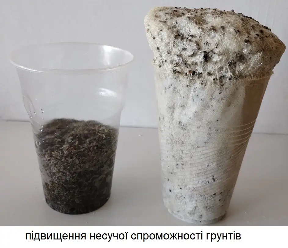

Propeller Опубліковано: 12 липня 2023 Поділитись Опубліковано: 12 липня 2023 14 минут назад, Інна Ярошенко сказал: А аналоги уретеку це що саме? Бо крім уретек я нічого не знайшла Это все будут полиуретановые пены. Цены особо не будут отличаться. Может кто-то поднимает стяжки закачивая бетон. Не знаю. Поищите. Может кто-то предоставляет такую услугу. Просто, как мне видится есть только 2 материала, которые могут применяться для этой цели : ПУ и бетон. Просто вам нужно поднять пол достаточно точно. Чтобы он вернулся на ту отметку, с которой упал. Не выше, не ниже. Уретек на этом специализируется. Наращивать что-то сверху на пол при уже его обогреве и финише - это не рационально по причине риска, что просадка не продролжится. Ну... вам уже здесь об этом писали. Посилання на коментар Поділитися на інших сайтах More sharing options...
shneider_vova Опубліковано: 12 липня 2023 Поділитись Опубліковано: 12 липня 2023 43 минуты назад, Propeller сказал: Просто вам нужно поднять пол достаточно точно. а чи можна його підняти, підпираючи знизу тонку чорнову стяжку 60 мм, невідомо як армованої (написано сіткою, а не арматурою, але в будь якому випадку в 1 слой)? вона ж не несе нічого на згин... при закачуванні піни під цю стяжку вона буде розламуватися під дією піни та не буде підніматися 1 Посилання на коментар Поділитися на інших сайтах More sharing options...
DimaF Опубліковано: 12 липня 2023 Поділитись Опубліковано: 12 липня 2023 В 10.07.2023 в 21:19, Інна Ярошенко сказал: фундамент на сваяк, не просів, стяжка не привязана до фундаменту, Что за зверь интересно!? Посилання на коментар Поділитися на інших сайтах More sharing options...
Propeller Опубліковано: 12 липня 2023 Поділитись Опубліковано: 12 липня 2023 (змінено) 2 часа назад, shneider_vova сказал: а чи можна його підняти, підпираючи знизу тонку чорнову стяжку 60 мм, невідомо як армованої (написано сіткою, а не арматурою, але в будь якому випадку в 1 слой)? вона ж не несе нічого на згин... при закачуванні піни під цю стяжку вона буде розламуватися під дією піни та не буде підніматися Сначала смола заходит в грунт как жидкость. У нее низкая вязкость и она распределяется в грунте. Потом начинается пенообразование (расширение). На єтом єтапе пане еще желеподобная и поєтому она продолжает мягко проталкивать себя в зоні наименьшего сопротивления. Потом пена начинает полимеизоваться. Дубеть. То есть, если говорить о давлении как отношении силы к единице площади то оно очень не большое. К примеру, чтобы поднять 1 м кв бетонного пола толщиной 20 см (вес 1 м кв бетона при толщине 1 см = 20 кг) нужно создать давление под ним = 400 кг : 10 000 см кв или аж 0,04 кг на см кв. Или 40 грамм. Змінено 12 липня 2023 користувачем Propeller 1 Посилання на коментар Поділитися на інших сайтах More sharing options...
