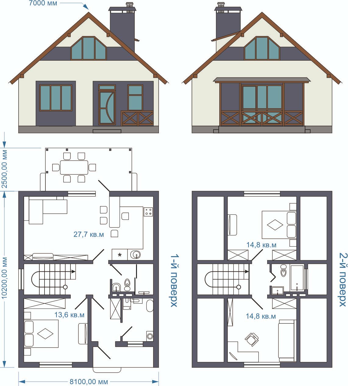

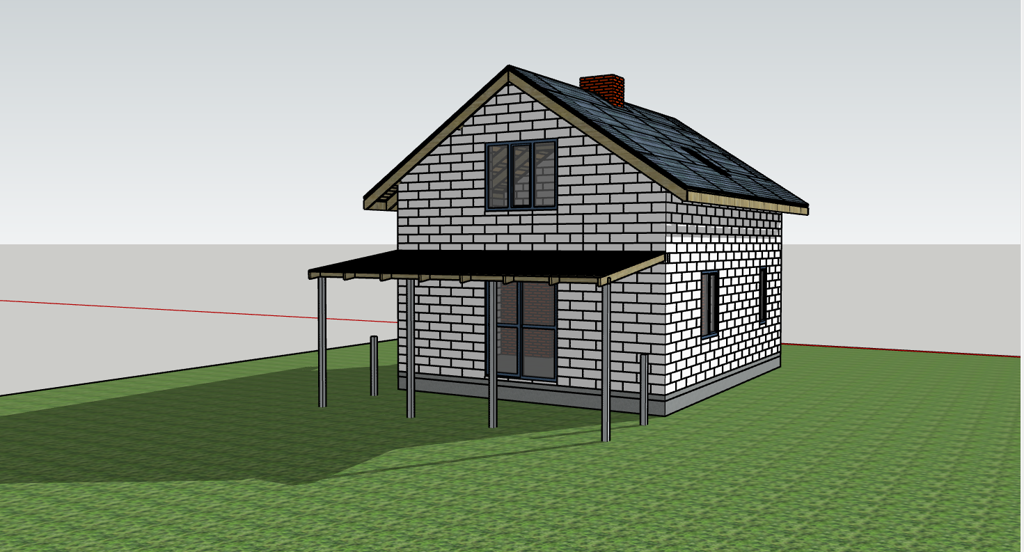

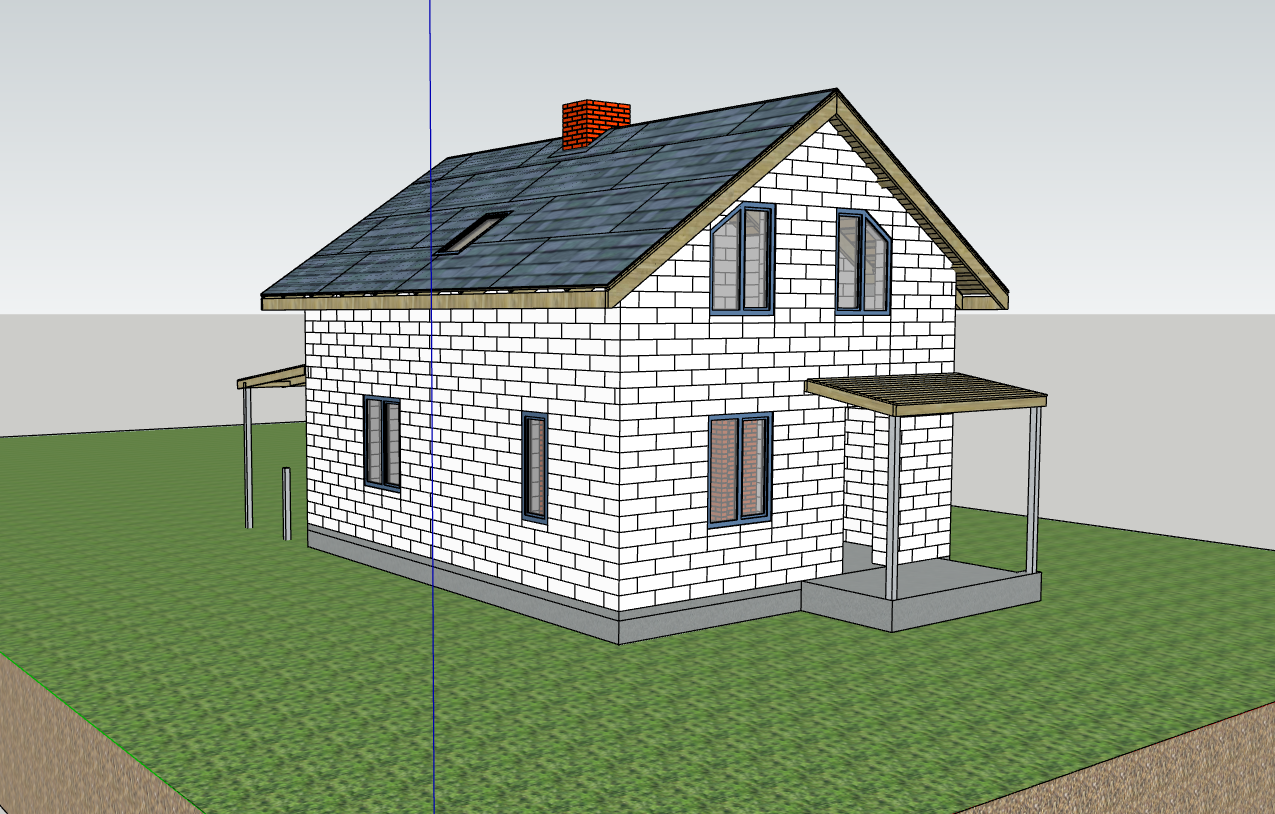

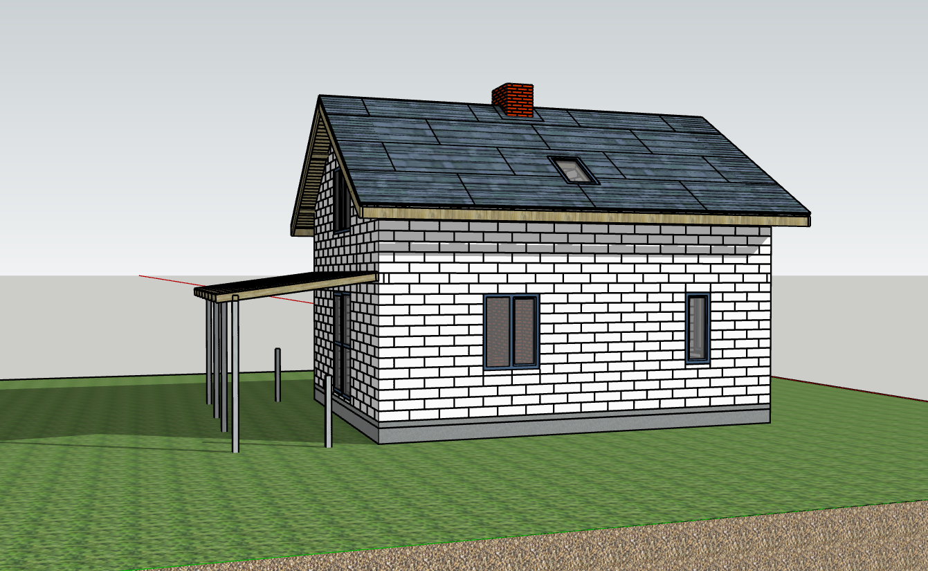

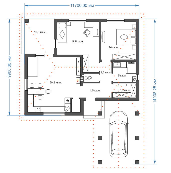

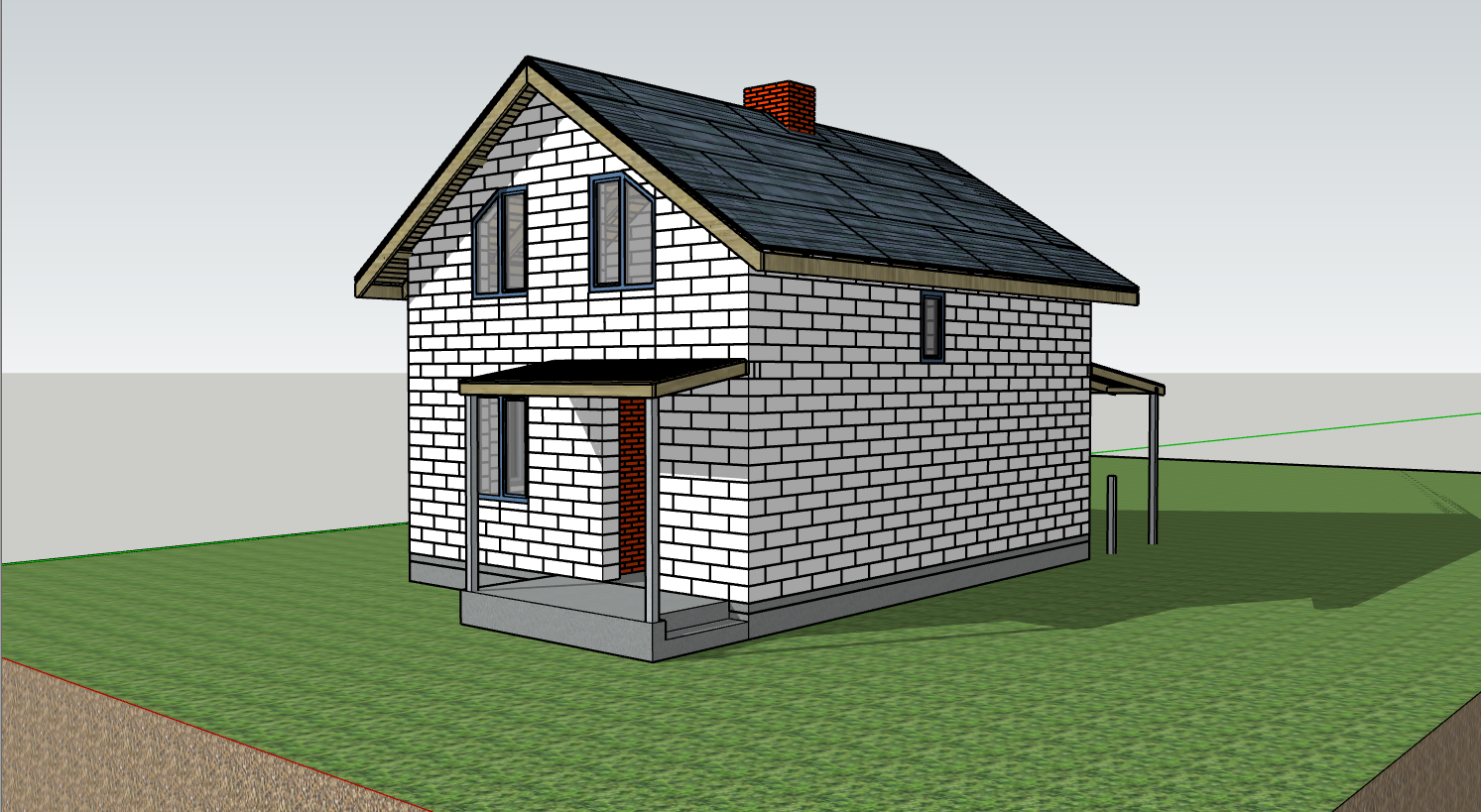

Продолжаю искать решение по проекту небольшого домика для своей семьи (для круглогодичного проживания). Изначально планировал домик с мансардой, потом начали размышлять над одноэтажными проектами... И снова вернулся к мансардному... Компактность и возможность в будущем пристроить гараж или навес для авто (и вместится в нормы ДБН) стали основой для данного проекта. Семья из 4 человек (я с женой,ребенок, бабушка). Именно наличие бабушки меня подтолкнуло к классической планировке (отказавшись от модной кухни-студии) чтоб разместить бабулю в зале на первом этаже. Отопление будет выполнено теплыми полами по первому этажу, батареи на втором, котел электрический (под лестницей, возле туалета), на случай блэкаутов будет камин (хотелось бы провести трубопроводы для циркуляции горячего воздуха на комнаты второго этажа-но это тема достойна отдельного поста и зарисовок).

11 минут назад, Nikolay Cherednichenko сказал:
..чтоб разместить бабулю в зале на первом этаже
Был мой главный критерий при выборе планировки.
В итоге одна спальня на первом этаже с просторным санузлом напротив
23 минуты назад, Фрай сказал:
Бабуля не вечная, денег не много)))
32 хвилини тому, Nikolay Cherednichenko сказав:
Оригінально... Нехай дрова в камін підкидає і з внуком у комп грає :) Зробіть краще спальню на 12м2, туалет і душ, а що залишиться на кухню столову з каміном
  • Дякую 1
  • Хаха 2
21 минуту назад, DimaF сказал:
Особый вид порнографии, 2-х этажный дом 70 квадратов......
Ну да, лучше запендюрить пятно застройки в полтучастка, а остальное залить в бетон...ай простите, сейчас плиткой модно все заложит .. и забор в 2,5-3 метра
Змінено користувачем Nikolay Cherednichenko
  • Хаха 1
26 хвилин тому, Nikolay Cherednichenko сказав:
Бабуля не вечная
І діти можуть виїхати, тому будинок краще розраховувати на життя з дружиною на першому поверсі, а чи буде вам потрібна спальня на 23м2 і санвузол без туалету...
2 минуты назад, normal сказал:
Туалет під сходами...
24 минуты назад, normal сказал:
1) Баби не стане, дитина виїде-з жінкою будемо жити в залі... 2)Баби не стане, ми постаріємо і перейдемо до низу, малий з своєю дівчиною в нашу кімнату а мала кімната для внуків. 3) ніфіга не буду будувати- бо мобілізація не закінчилась і можна обмежитись зовсім іншими розмірами нерухомості...
1 час назад, Nikolay Cherednichenko сказал:
Да, вот уже 4 года это спальня для внучки или жены, заодно ей мастерская для рисования, для глажки белья или дополнительная гостевая.
да мало ли, на втором этаже без включения кондея не так комфортно.
Вообще пришел к выводу, шо мансарда это эконом-вариант с вытекающими последствиями и потери комфортного нахождения.
Воробьи живут, иногда достает сильный дождь и ветер, а когда прилетают сороки-вороны вообще ховайся, как дошади грохочут по м/черепице.
1) Индивидуально...
2) частично согласен
3) согласен полностью
4) изначально для мансарды рассматривал кровлю с гибкой (канадской) черепицы (в случае с одноэтажным и металлочерепица пойдет)
58 минут назад, Nikolay Cherednichenko сказал:
От это, извините, но полный отстой от безысходности!!!
Видел такое не раз и даже с душевой кабиной. :pozor:
В с/узле на 6-7 квадратов и нормальным потолком себя лучше чувствуешь во всех отношениях.
То же касается и спальни, каморка размером с приличную палатку не вариант для дома для себя.
В 18.08.2023 в 11:28, Nikolay Cherednichenko сказал:
Для гаражу під автомобіль і бабулі побудувати собі будинок і все життя в ньому страждати.......... Поважайте себе, свою дружину і свої дітей.... Знайдіть щось кардинальне, яке на це не схоже!

В 19.08.2023 в 12:02, Технология Строительства сказал:
Навіщо ви так "багатоповерхово" мене "обкладаєте" (повага себе і т.д.))) Я понімаю слов))) скажіть мені що мене трохи занесло і я маю приземлитись, вкажіть "напрямок"- і я подумаю)) Але все одно дякую!
Концепція зрозуміла, фломастери - теж.
Душова незрозуміла. Потрібний бабці умивальник на 900?
Пралька на кухні?

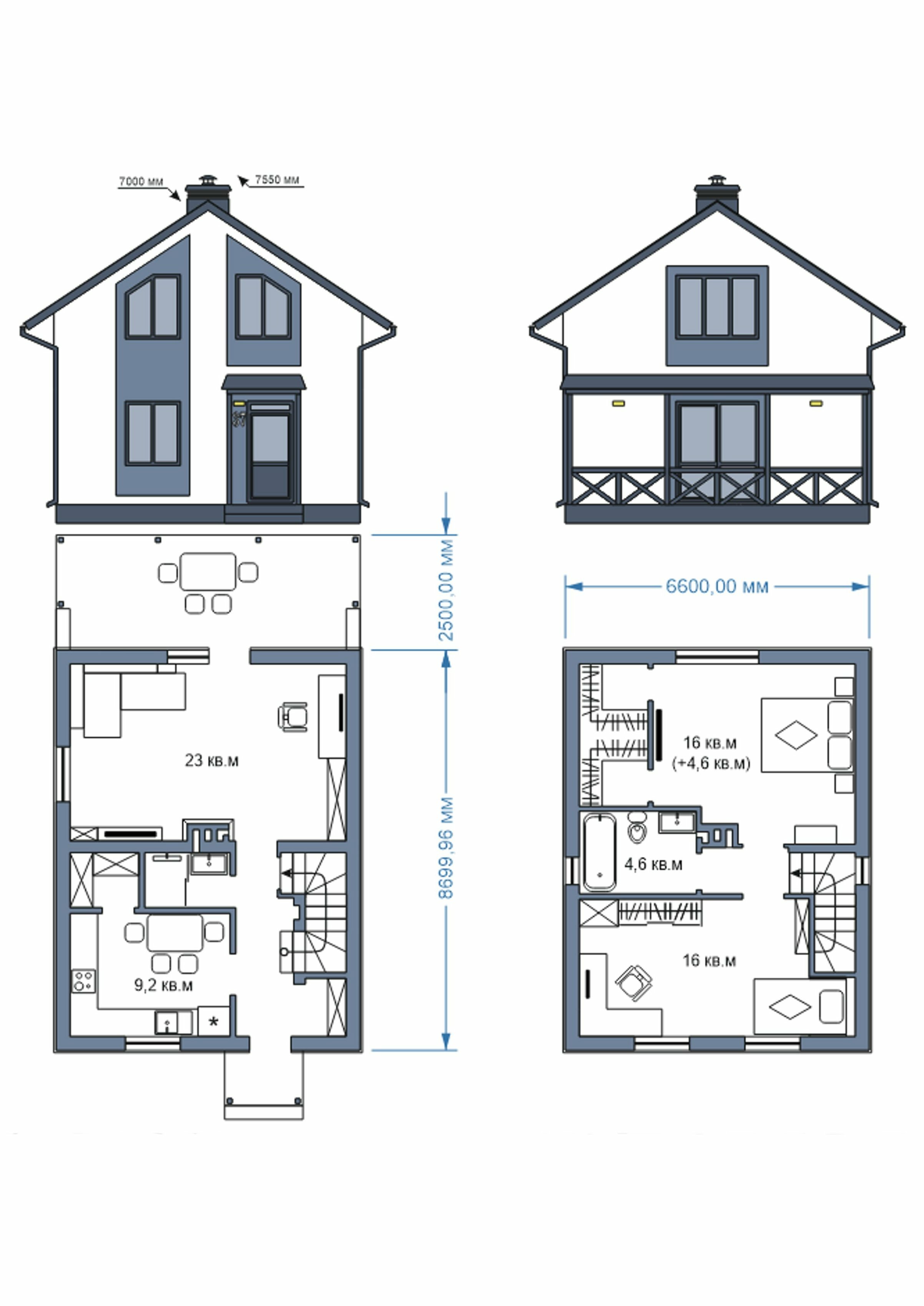

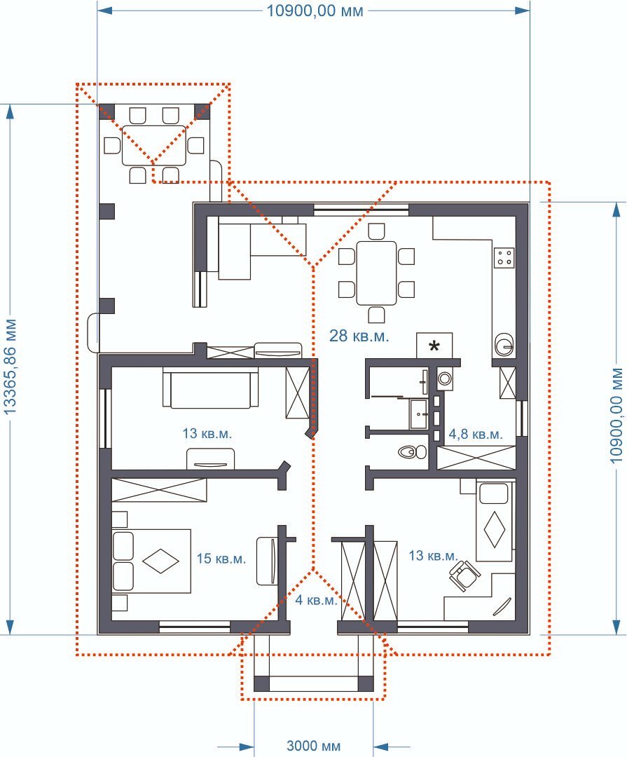

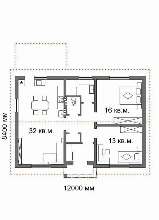

Вот еще варианты (два из них мои) :
1330306318_.png.9260760989bcdecad4e9eec08030dcf1.pngphoto_2023-08-22_09-12-52.jpg.5e0d388d3976b6848ee1cef9c9e5c37a.jpg22.jpg.f51fa5ad4eda2f109bb26063305e9e8d.jpg
Николай ну прям хорош этот проект 11*10,84. Но я  бы обьединила су и ванную и на месте входа в туалет поставила стиралку. В топочной всегда найдется, что разместить. Как вариант если плита электро в кухне, то газовую плиту  можно в этом помещении разместить на случай чп. Я упустила по поводу того какое отопление у Вас будет, можно и тт котел расположить вход с улицы есть возможность сделать. И камин- буржуйку я не заметила на плане, я бы разместила по внутренней стенке дома конечно, возможно на месте шкафов напротив обеденного стола.
11 часов назад, Рыська сказал:
Полностью с вами согласен по даному эскизу, но имею свою немного измененную интерпритацию этого домика (С/У объеденять категорически не согласен), в данном проекте рассматривается электрокотел и твердотопливный котел (с возможностью ЕЦ):
Так же рассматриваю такой вариант (это самый первый который я набросал для эскиза намирив забудовы):
