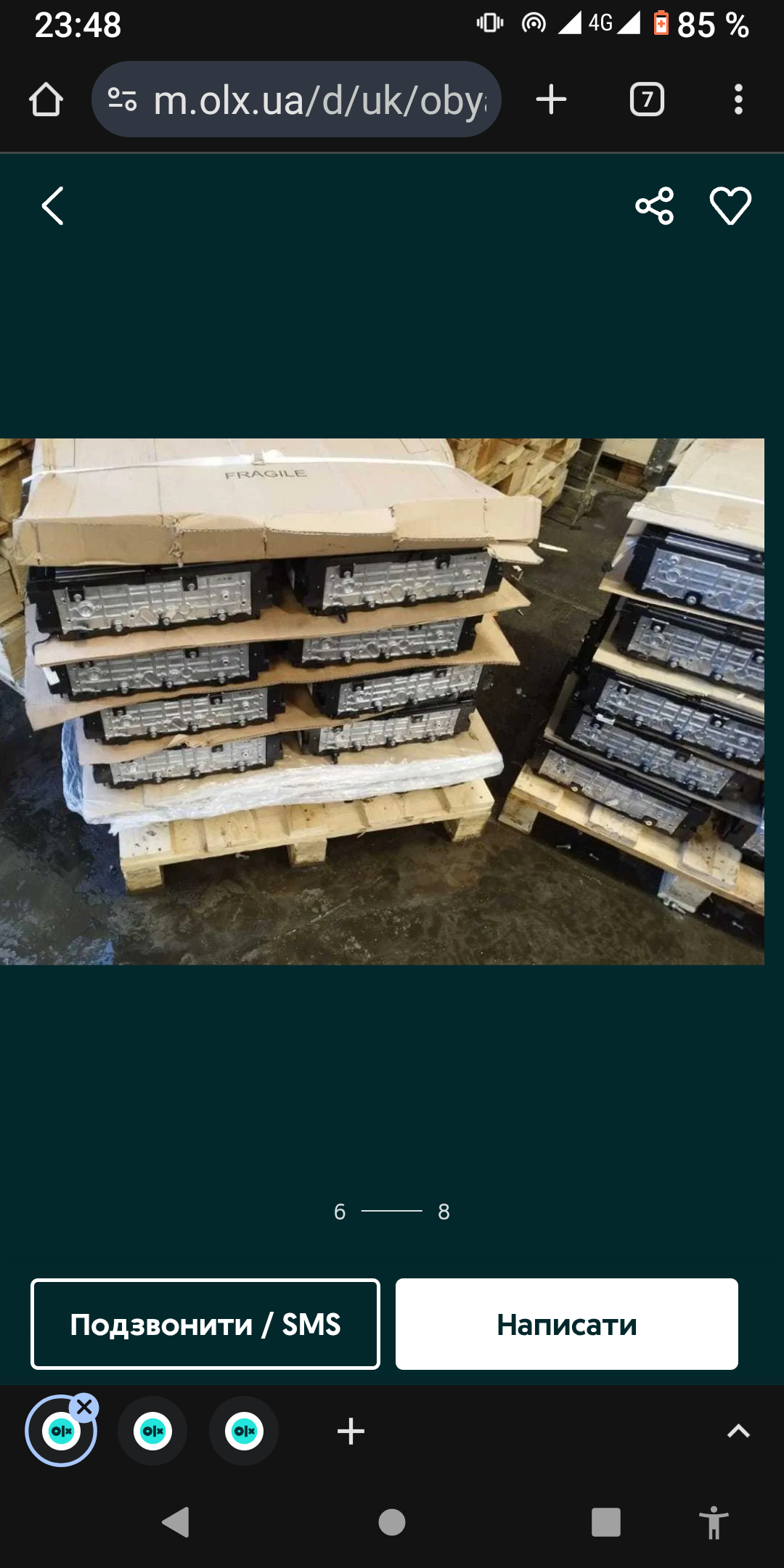

SantehnikPPR100 Опубліковано: 12 листопада Поділитись Опубліковано: 12 листопада (змінено) "Свежачок" подьехал.... Барыги навезли тонны этого хлама. Я бы еще понял, чтоб не вздутые продавали... Змінено 12 листопада користувачем SantehnikPPR100 1 Посилання на коментар Поділитися на інших сайтах More sharing options...

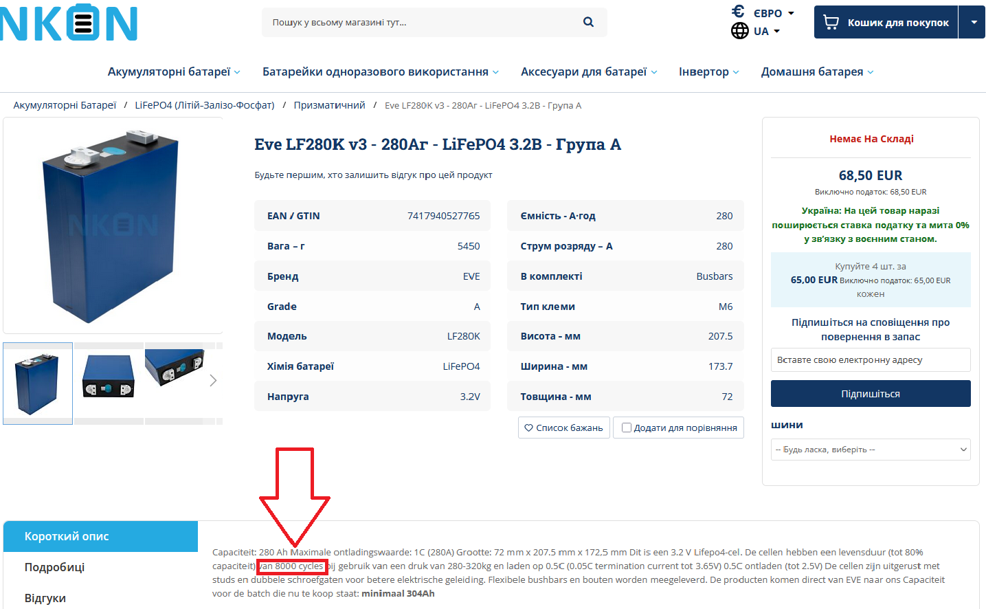

Vladdi Опубліковано: 17 листопада Поділитись Опубліковано: 17 листопада В 11.11.2025 в 18:23, ЯД сказал: Мало того, я лично купил на 40квт в общем ячеек. И ни 1 бу или неликвидов не заметил Те, що коробочки нові, то нічого не значить. Якщо виробник продає мені батарею, то він дає гарантію від 6-8 тисяч циклів. У нкона та інших переробників вторсировини це "до 4000" або просто 4000. Нові елементи при 80% дод менше 6000 циклів не бувають. 4 Посилання на коментар Поділитися на інших сайтах More sharing options...
Vikctor Опубліковано: 17 листопада Автор Поділитись Опубліковано: 17 листопада 16 минут назад, Vladdi сказал: Те, що коробочки нові, то нічого не значить. Якщо виробник продає мені батарею, то він дає гарантію від 6-8 тисяч циклів. У нкона та інших переробників вторсировини це "до 4000" або просто 4000. Нові елементи при 80% дод менше 6000 циклів не бувають. Може легше зазирнути на сайт продавця замість вигадувати щось від себе? 2 Посилання на коментар Поділитися на інших сайтах More sharing options...
ЯД Опубліковано: 17 листопада Поділитись Опубліковано: 17 листопада 1 годину тому, Vladdi сказав: Те, що коробочки нові, то нічого не значить. Якщо виробник продає мені батарею, то він дає гарантію від 6-8 тисяч циклів. У нкона та інших переробників вторсировини це "до 4000" або просто 4000. Нові елементи при 80% дод менше 6000 циклів не бувають. Да как хотите. Тут делятся инфой, где есть норм ячейки за адекватные деньги и проверено. Не нравится - покупайте у наших или китайских барыг дороже) Посилання на коментар Поділитися на інших сайтах More sharing options...
SantehnikPPR100 Опубліковано: 17 листопада Поділитись Опубліковано: 17 листопада Так нетути уже там - перекупы разобрали даже предзаказ. Посилання на коментар Поділитися на інших сайтах More sharing options...
Vladdi Опубліковано: 19 листопада Поділитись Опубліковано: 19 листопада В 17.11.2025 в 17:35, Vikctor сказал: Може легше зазирнути на сайт продавця Сайт то як паркан, на якому написано х..р, а помацаєш - дошка. Мені для виробничих потреб батареї постачають виробники з зобов'язаннями по контрактах.І їх виконують, адже всяке буває, силова електроніка хоч дуже рідко, але інколи відмовляє. Що робити з тими ящичками з нкону, які можуть вийти з ладу не одразу, ніхто нічого не скаже. Ми ніколи не купуємо ті набори для самосклепу. Бо комплектний пристрій з бмс в корпусі з готовими до експлуатації борнами то зовсім інша справа, ніж набір комірок, які треба кудись втулити, зібрати, щось десь приторочити, припаяти, в результаті зверху висить купа дротів, і т.ін. Це доля любителів технічного траху. В результаті майже однакова кінцева вартість, але як промислове масове рішення це абсурд. Виріб має бути безпечним та простим - взяв, підключив, налаштував параметри іншого обладнання і забув. 3 Посилання на коментар Поділитися на інших сайтах More sharing options...
beavis Опубліковано: 19 листопада Поділитись Опубліковано: 19 листопада 2 хвилини тому, Vladdi сказав: Сайт то як паркан, на якому написано х..р, а помацаєш - дошка. як і деякі дописи на форумі 2 1 Посилання на коментар Поділитися на інших сайтах More sharing options...
Vikctor Опубліковано: 19 листопада Автор Поділитись Опубліковано: 19 листопада 51 минуту назад, Vladdi сказал: Сайт то як паркан, на якому написано х..р, а помацаєш - дошка. Мені для виробничих потреб батареї постачають виробники з зобов'язаннями по контрактах.І їх виконують, адже всяке буває, силова електроніка хоч дуже рідко, але інколи відмовляє. Що робити з тими ящичками з нкону, які можуть вийти з ладу не одразу, ніхто нічого не скаже. Ми ніколи не купуємо ті набори для самосклепу. Бо комплектний пристрій з бмс в корпусі з готовими до експлуатації борнами то зовсім інша справа, ніж набір комірок, які треба кудись втулити, зібрати, щось десь приторочити, припаяти, в результаті зверху висить купа дротів, і т.ін. Це доля любителів технічного траху. В результаті майже однакова кінцева вартість, але як промислове масове рішення це абсурд. Виріб має бути безпечним та простим - взяв, підключив, налаштував параметри іншого обладнання і забув. По-перше вас ніхто не змушував щось купувати на нконі. Просили лишень не ***іти про те чого не знаєте видавати власні думки за вірну інформацію. По-друге ваш власний підхід до купівлі акб чи будь-чого іншого хвилює лишень вашу дружину. І це в кращому випадку, бо вони бува симулюють. Ну ще напевно якихось знайомих. Але схоже тут це нікому не цікаво. І взагалі через русню на дворі знов високий сезон продажу елементів для ДБЖ. На нконі все одно все розмели. Пропонуйте тим хто не встиг своє рішення "за майже однакову кінцеву вартість" і радійте життю. Чи знов буде розлогий допис про те що ви не барига, а тут лишень суто з любові до містецтва розповідаєте про якусь міфічну фірму, для якой здійснюєте монтаж, але в них все найдешевше й найякісніше, а ви всі тут хєрнею займаєтесь? 3 1 1 Посилання на коментар Поділитися на інших сайтах More sharing options...

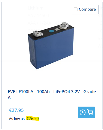

US7IGN Опубліковано: 19 листопада Поділитись Опубліковано: 19 листопада 1 годину тому, МакДо сказав: Щойно передзамовив собі ті набори для сомосклепу, бо люблю технічний крах. Через безвихідь і співвітчизників бариг скажіть будь-ласка, який бюджет комплектуючих для батареї в 100А без корпусу? Посилання на коментар Поділитися на інших сайтах More sharing options...

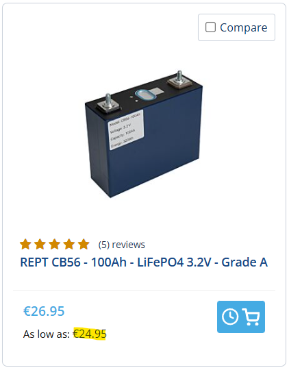

ЯД Опубліковано: 19 листопада Поділитись Опубліковано: 19 листопада 3 хвилини тому, US7IGN сказав: скажіть будь-ласка, який бюджет комплектуючих для батареї в 100А без корпусу? 25 ойро за ячейку + БМС 1 Посилання на коментар Поділитися на інших сайтах More sharing options...
МакДо Опубліковано: 19 листопада Поділитись Опубліковано: 19 листопада 18 хвилин тому, US7IGN сказав: скажіть будь-ласка, який бюджет комплектуючих для батареї в 100А без корпусу? Це ті, що прибудуть до них найближчим часом. Для прорахунку вартості потрібно знати на яку напругу вам потрібен АКБ. Тобто 12, 24, 48 2 Посилання на коментар Поділитися на інших сайтах More sharing options...
US7IGN Опубліковано: 19 листопада Поділитись Опубліковано: 19 листопада Дякую! 12 вольт. А яку бмс порекомендуєте? Струм не більше 50А. Посилання на коментар Поділитися на інших сайтах More sharing options...
МакДо Опубліковано: 19 листопада Поділитись Опубліковано: 19 листопада 17 хвилин тому, US7IGN сказав: Дякую! 12 вольт. А яку бмс порекомендуєте? Струм не більше 50А. Я не можу рекомендувати, бо профан у цьому, але з того що бачив, то це народна JK BMS B1A8S10P. Якщо вірити характеристикам на Алі, вона може працювати як з 4s(12v) так і з 8s(24v) 3 Посилання на коментар Поділитися на інших сайтах More sharing options...
ЯД Опубліковано: 19 листопада Поділитись Опубліковано: 19 листопада 8 хвилин тому, US7IGN сказав: Дякую! 12 вольт. А яку бмс порекомендуєте? Струм не більше 50А. BMS JK-B1A8S10P 4-8S 100A 12-24В Имхо. На сколько знаю ниже есть только 40А, и баланс меньше ампера. 1 1 Посилання на коментар Поділитися на інших сайтах More sharing options...
ЯД Опубліковано: 19 листопада Поділитись Опубліковано: 19 листопада В принципе если округлить, то 12в 100А выйдет в 150евро 3 Посилання на коментар Поділитися на інших сайтах More sharing options...
