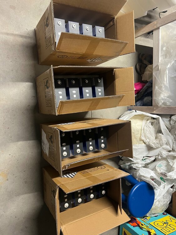

МакДо Опубліковано: 6 лютого Поділитись Опубліковано: 6 лютого 23.01.2026 в 18:34, МакДо сказав: Провокатор ви, Віктор. Довелося замовити cornex… Вже в мене 6 Посилання на коментар Поділитися на інших сайтах More sharing options...
Vikctor Опубліковано: 6 лютого Автор Поділитись Опубліковано: 6 лютого 1 минуту назад, МакДо сказал: Вже в мене Швидко у вас це трапилось. Мені ще пару тижнів чекати тільки постачання до нідерландців і ще сподіваюсь до 10 днів до мене. правда я все одно ще не готовий збирати, бо замовлене з алі теж пару тижнів їхатиме. А родичу взагалі замовив комірки з орієнтовною датою прибуття в Нідерланди в середині квітня. Посилання на коментар Поділитися на інших сайтах More sharing options...
bulaniy.sv Опубліковано: 6 лютого Поділитись Опубліковано: 6 лютого Renon Xcellent Plus 51.2В 314А Никто случаем не брал себе? Посилання на коментар Поділитися на інших сайтах More sharing options...
МакДо Опубліковано: 6 лютого Поділитись Опубліковано: 6 лютого 56 хвилин тому, Vikctor сказав: Швидко у вас це трапилось. Мені ще пару тижнів чекати тільки постачання до нідерландців і ще сподіваюсь до 10 днів до мене. правда я все одно ще не готовий збирати, бо замовлене з алі теж пару тижнів їхатиме. А родичу взагалі замовив комірки з орієнтовною датою прибуття в Нідерланди в середині квітня. 11 днів. Бо замовив в пʼятницю, НП забрали 26.01. Цього разу прийшов лист з проханням надати документи. Надав і воно все пішло далі швидше, а ніж в знайомого, що не надавав. Він ще не отримав їх. 1 Посилання на коментар Поділитися на інших сайтах More sharing options...
МакДо Опубліковано: 6 лютого Поділитись Опубліковано: 6 лютого 37 хвилин тому, bulaniy.sv сказав: Renon Xcellent Plus 51.2В 314А Никто случаем не брал себе? Вперше чую. Але 16кВт за 100к то трохи ту мач. Такі АКБ від того ж Deye та Biom мають коштувати дешевше. На нкон ще дешевше, але чекати тиждень-два Посилання на коментар Поділитися на інших сайтах More sharing options...
МакДо Опубліковано: 7 лютого Поділитись Опубліковано: 7 лютого 14 годин тому, Vikctor сказав: Швидко у вас це трапилось. Доречі, для збірки АКБ є майже все. Лише прохідні клеми чекаю. І то дивно, бо їх віз Міст. А ще більш дивне те, що Міст завіз посилку в Україну і зі Львову до мене відправив її Укрпоштою. Дивна колаба Посилання на коментар Поділитися на інших сайтах More sharing options...
Vikctor Опубліковано: 7 лютого Автор Поділитись Опубліковано: 7 лютого 57 минут назад, МакДо сказал: Доречі, для збірки АКБ є майже все. Лише прохідні клеми чекаю. І то дивно, бо їх віз Міст. А ще більш дивне те, що Міст завіз посилку в Україну і зі Львову до мене відправив її Укрпоштою. Дивна колаба Прохідні це оті чорні/червоні, що до металевого корпусу прикручуються? Я думав їх всі на алі беруть чи по місцю. Ви якісь особливі з Європи тягнете? Посилання на коментар Поділитися на інших сайтах More sharing options...
МакДо Опубліковано: 7 лютого Поділитись Опубліковано: 7 лютого 6 годин тому, Vikctor сказав: Прохідні це оті чорні/червоні, що до металевого корпусу прикручуються? Я думав їх всі на алі беруть чи по місцю. Ви якісь особливі з Європи тягнете? Так, вони. Їдуть з Алі Посилання на коментар Поділитися на інших сайтах More sharing options...
