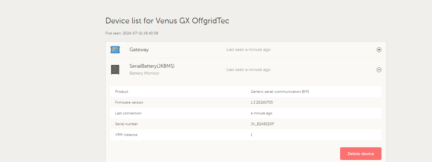

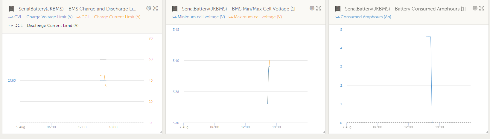

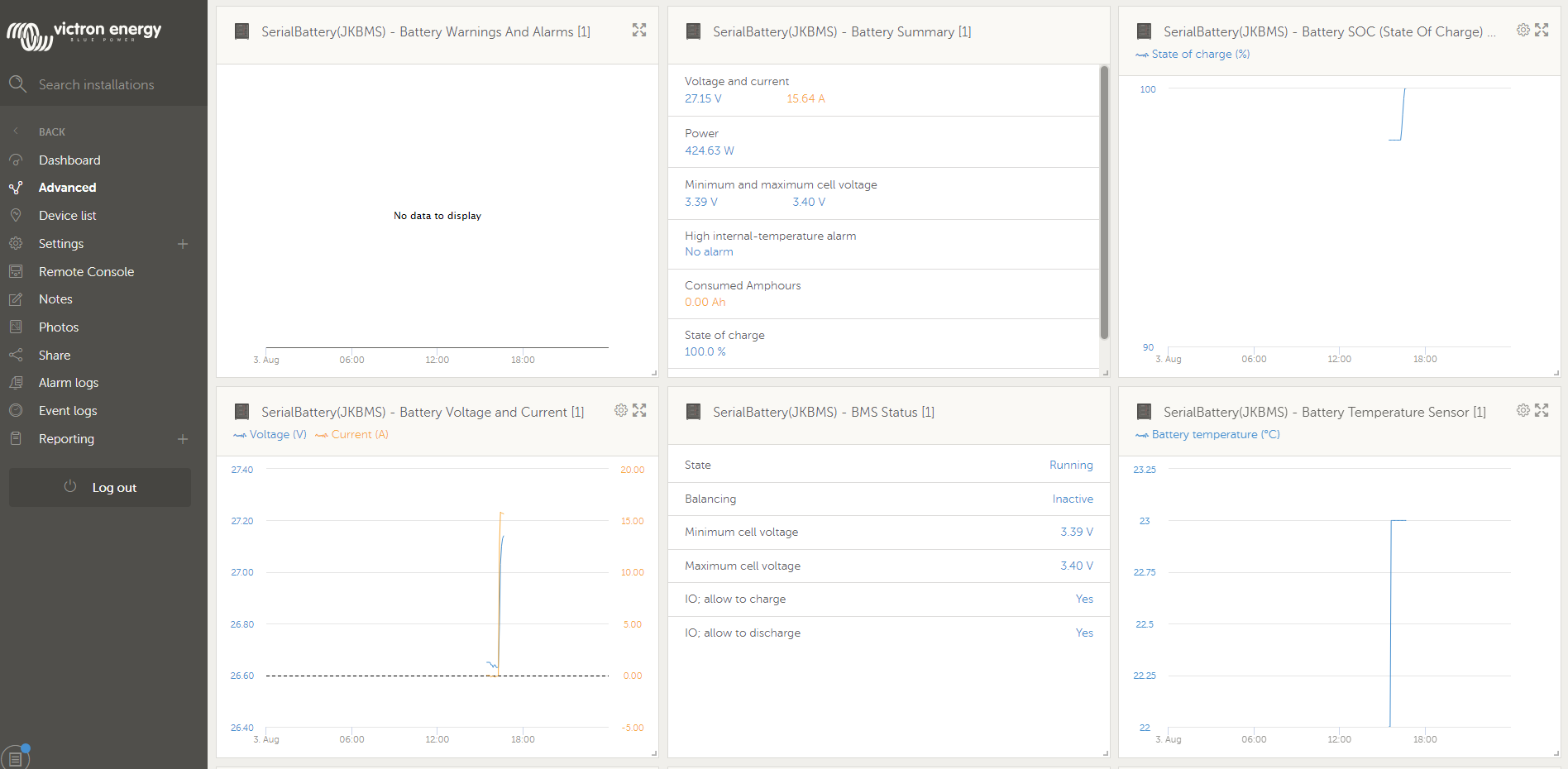

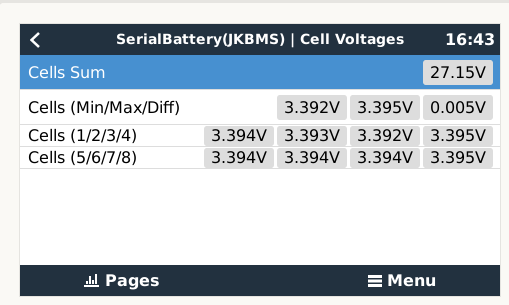

Затащив батарею до хати.
Venus GX навіть з першого разу нормально подружилось з простою BMS JiKong (не inverter bms) і є всякі дані на VRM порталі. Думав будуть потрібні якісь танці з бубном крім драйверів ))
Також це все видно локально в консолі.
На основі цього можна писати якісь специфічні скрипти в node-red якщо буде така потреба.
Інвертор поки не підключав, митниця тримає одну посилку вже місяць, хочу попробувати спочатку простий фінікс через ve-direct підключити. А вже потім multiplus.
image.thumb.png.1d699dbd311cabb8f78cc8366be574f6.pngimage.thumb.png.e3b183be1f4e0658c0549d43590562f0.pngimage.thumb.png.58c314a45abea71f8186d060ec1a74c5.pngimage.png.bd745223d71944e46575649750fafc3d.png

Як bms-ку до venus підключали?
1 годину тому, vitaliy17 сказав:
Треба ось такі дві штучки (десь 10$ загалом)
s.click.aliexpress.com/e/_DkAqJGx (485 converter)
s.click.aliexpress.com/e/_DEclykf (rs485 to usb)
І поставити оці драйвера (залогінитися по ssh в venus, і запустити пару команд)
github.com/Louisvdw/dbus-serialbattery?tab=readme-ov-file
А краще подивитися відео Andy з Offgrid Garage, він там все розжував.
https://www.youtube.com/watch?v=sHIlP2oJ3DU

Тестую скільки батарея 24/230Ah по факту буде тримати комп, холодильник з роутером і епізодично котел на гарячу воду і деколи освітлення.
Інформації по інвертору нема, бо простий інвертор phoenix 24/800VA ніяк не під'єднаний в систему, тому дистанційно я його вимкнути неможу наприклад, нема ще кабеля ve.direct :(   Але дані з бмс всі присутні.
У віктрона можна шерити установку read-only для всіх, оце от лінк.   Досить навіть зручно поділитися своєю установкою в реальному часі десь на форумах або якомусь спецу показати.
vrm.victronenergy.com/installation/454673/share/818e74ef
