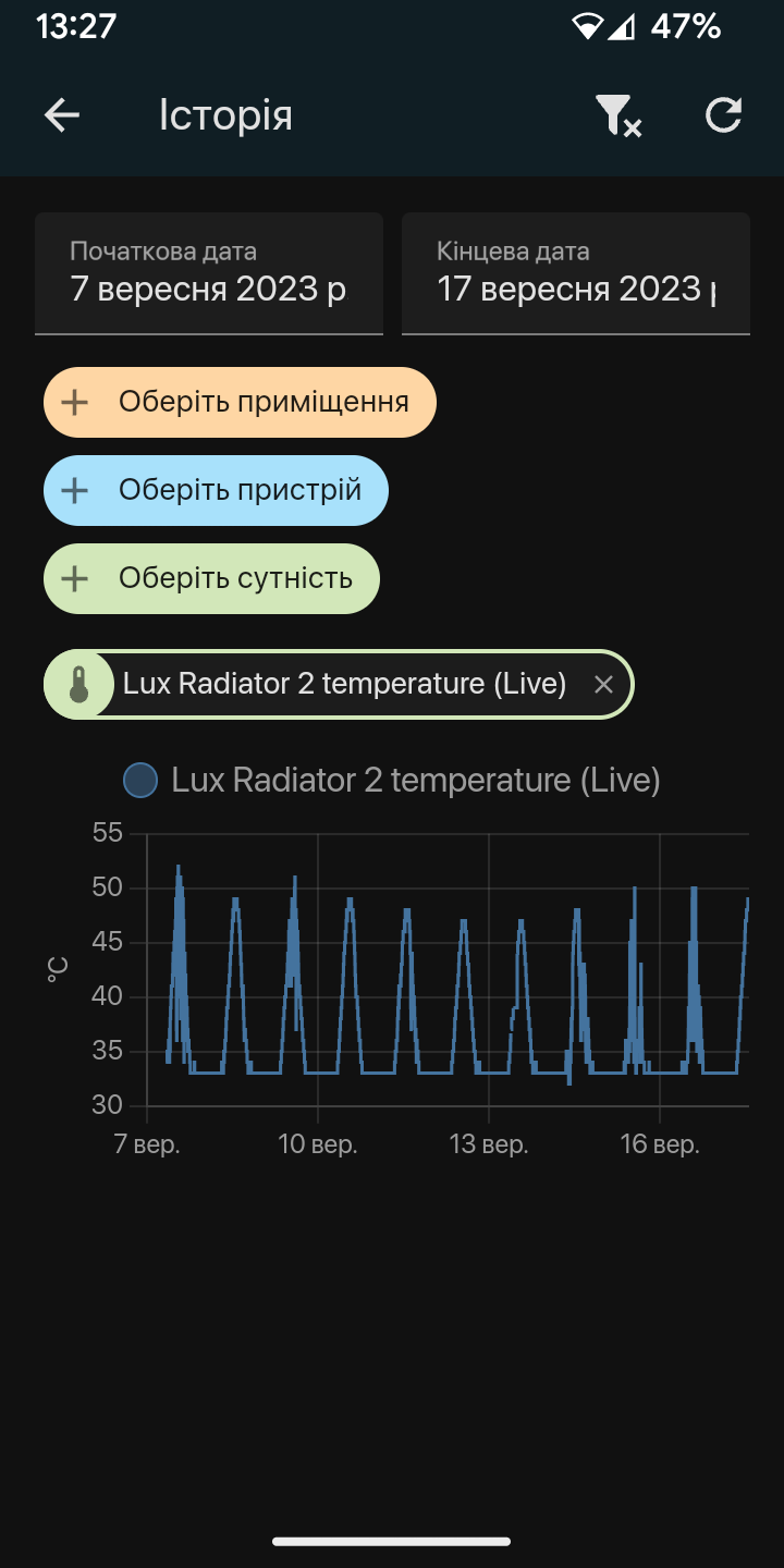

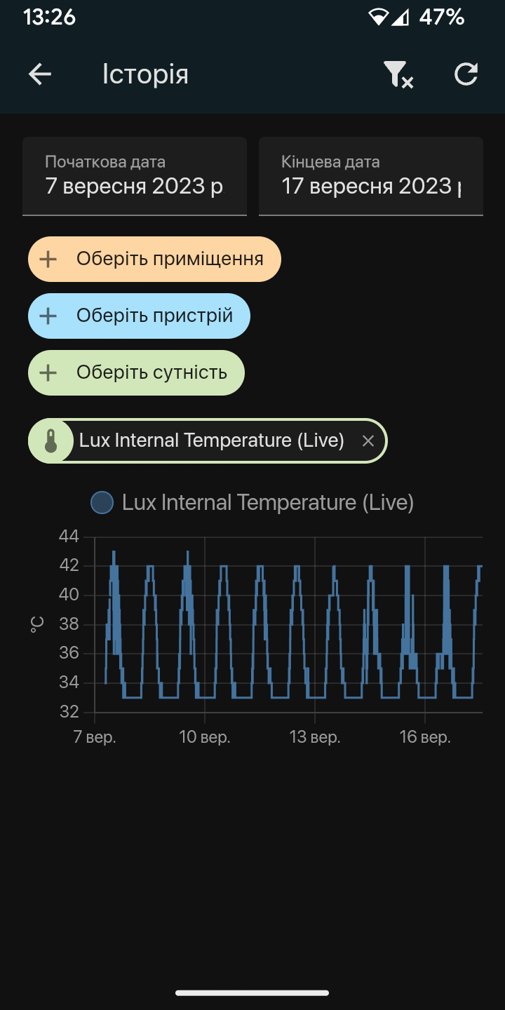

yur43 Опубліковано: 18 вересня 2023 Автор Поділитись Опубліковано: 18 вересня 2023 (змінено) я розумію що силова електроніка не може не грітися. Але чи є в кого дані моніторингу температури інвертора при роботі на номінальних навантаженнях. Мій 5 кВт Люкс з'їдає від ФЕМ 5,4 кВт, при цьому температурний режим я приводив, там все нормально. Новий безшумний Люкс я не збираюся купувати, бо 6 кВт інвертор має фактичну потужність UPS і на АКБ 4 кВт, і навіть в імпульсі DC вихід всього на 8 кВт (а стара 5 кВт модель видає 11 кВт). В Deye характеристики кращі, але при таких температурних режимах є сумніви в тому що можна його ганяти в хвіст і гриву. Бо моя дружина, при нагоді, грузить те все по повній. Змінено 18 вересня 2023 користувачем yur43 2 Посилання на коментар Поділитися на інших сайтах More sharing options...

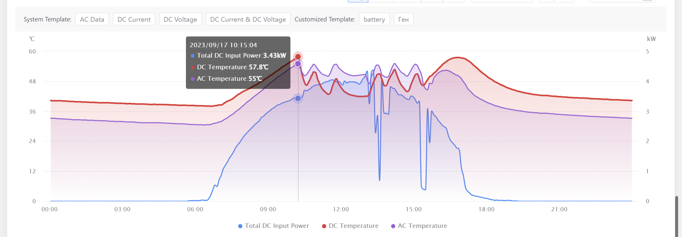

Dalet Опубліковано: 18 вересня 2023 Поділитись Опубліковано: 18 вересня 2023 спробуєм, хоча я сумніваюся що вийде.... 2 Посилання на коментар Поділитися на інших сайтах More sharing options...

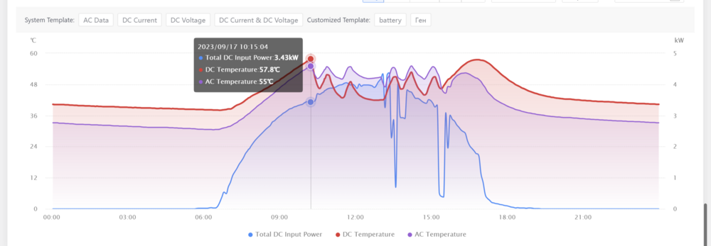

yur43 Опубліковано: 18 вересня 2023 Автор Поділитись Опубліковано: 18 вересня 2023 (змінено) 49 хвилин тому, Dalet сказав: спробуєм, хоча я сумніваюся що вийде.... Дякую! Це інвертор з номіналом 6 кВт ? Видно що потужність в піку була близько 4 кВт, а нагрів під 60С найбільший о 17 годині. Перший пункт - мале сонячне поле, але генерацію від більшого інвертор швидше придушить в боротьбі з перегрівом. Другий пункт - залежність перегріву від температури повітря, під кінець дня від сонця приходило менше 2 кВт, а інвертор розігрівся до піку того дня. Якщо це Ваш домашній інвертор, мабуть він встановлений на західній стороні будинку, на вулиці. Змінено 18 вересня 2023 користувачем yur43 Посилання на коментар Поділитися на інших сайтах More sharing options...
Dalet Опубліковано: 18 вересня 2023 Поділитись Опубліковано: 18 вересня 2023 24 минуты назад, yur43 сказал: Це інвертор з номіналом 6 кВт ? Видно що потужність в піку була близько 4 кВт, а нагрів під 60С найбільший о 17 годині. Перший пункт - мале сонячне поле, але генерацію від більшого інвертор швидше придушить в боротьбі з перегрівом. Другий пункт - залежність перегріву від температури повітря, під кінець дня від сонця приходило менше 2 кВт, а інвертор розігрівся до піку того дня. Якщо це Ваш домашній інвертор, мабуть він встановлений на західній стороні будинку, на вулиці. амінь..... я ж казав, сенсу ніякого. Я лиш вам скажу одне, менше поле - нагрів більший. А далі додумайте 1 Посилання на коментар Поділитися на інших сайтах More sharing options...
yur43 Опубліковано: 18 вересня 2023 Автор Поділитись Опубліковано: 18 вересня 2023 (змінено) 12 годин тому, Dalet сказав: Я лиш вам скажу одне, менше поле - нагрів більший. А далі додумайте давно писав я - DC-DC підвищуючий напругу (таких більшість в МРРТ гібридних інверторів) працює економніше при менших коефіцієнтах перетворення. Простою мовою - напругу ХХ сонячного поля бажано брати ближче до максимального значення входу PV. Змінено 18 вересня 2023 користувачем yur43 Посилання на коментар Поділитися на інших сайтах More sharing options...
