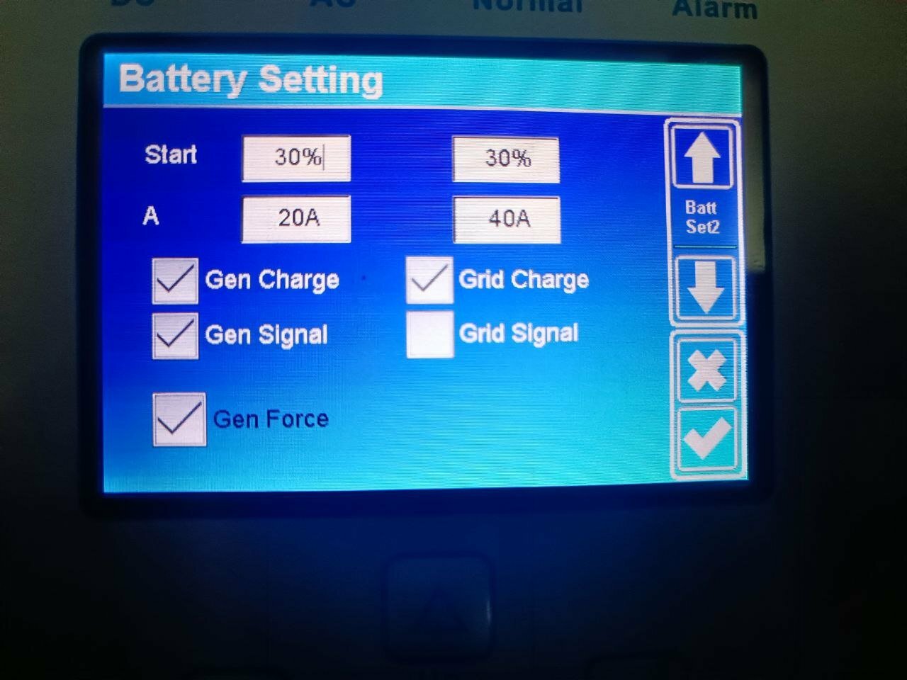

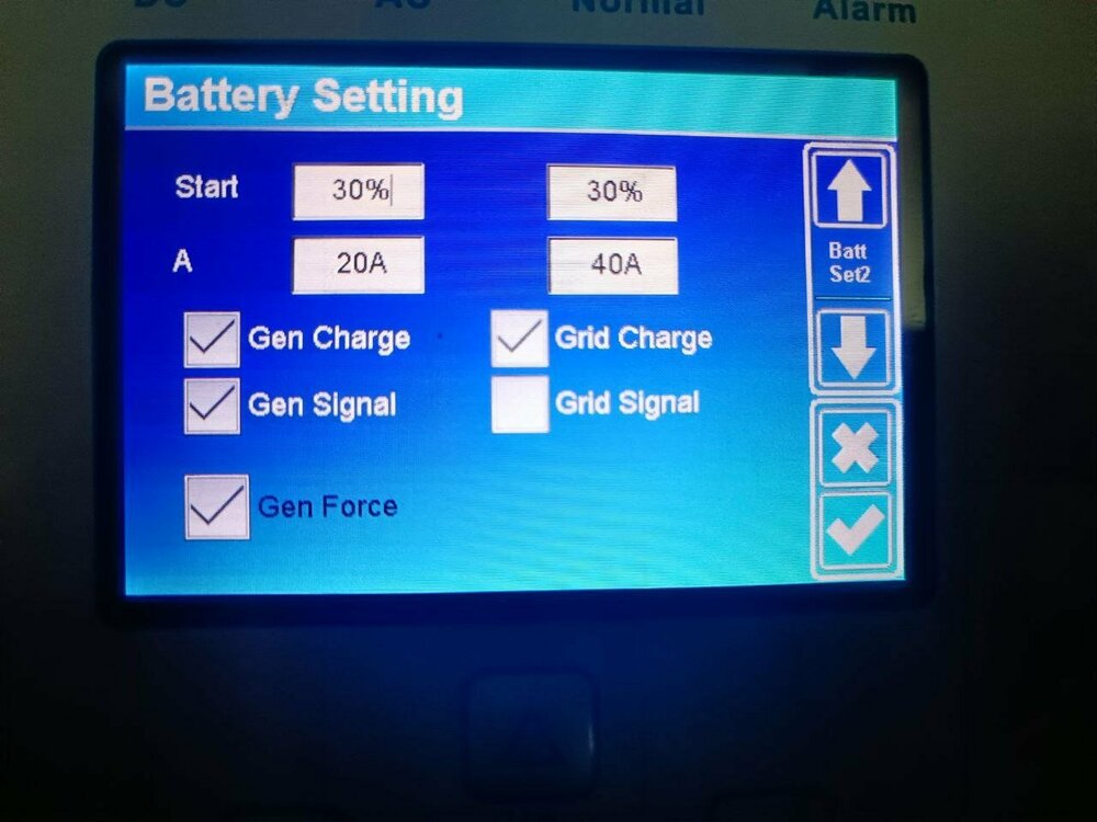

Я підключав неінверторний. Декілька годин грався галочками. Грався діапазоном Герцовки мережі - мені не допомогло. Врешті решт запрацювало після проставляння галочок "Gen Signal" та "Gen Force". Обидві повинні бути включені. Далі чекаєте хвилину, реле перемкне на генератор.

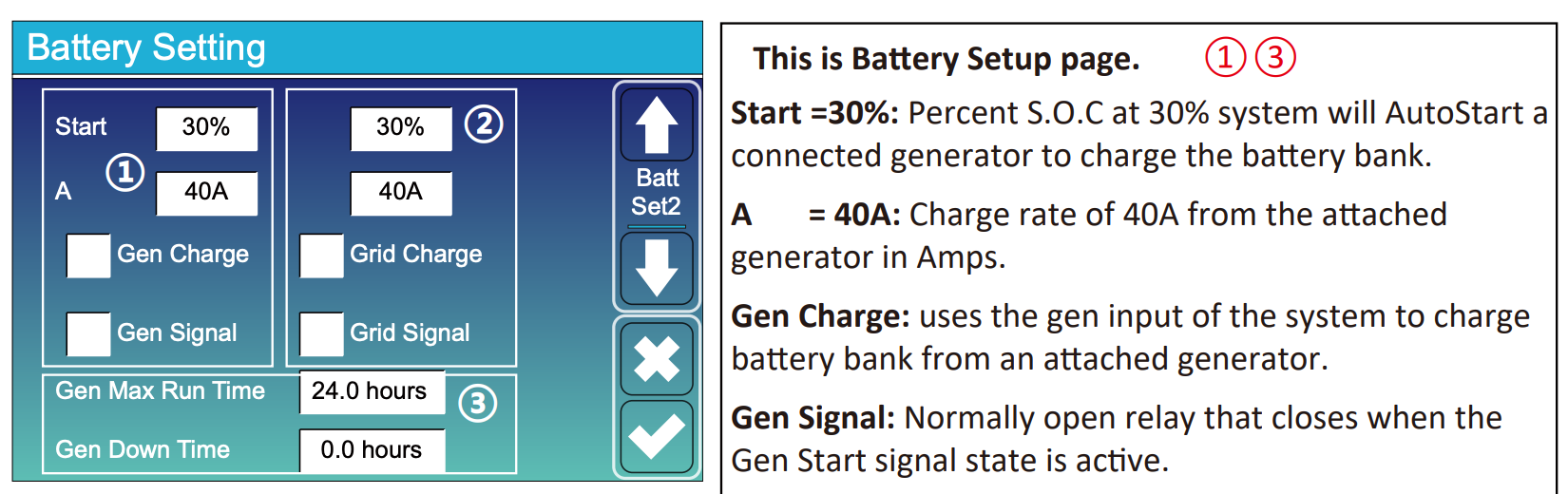

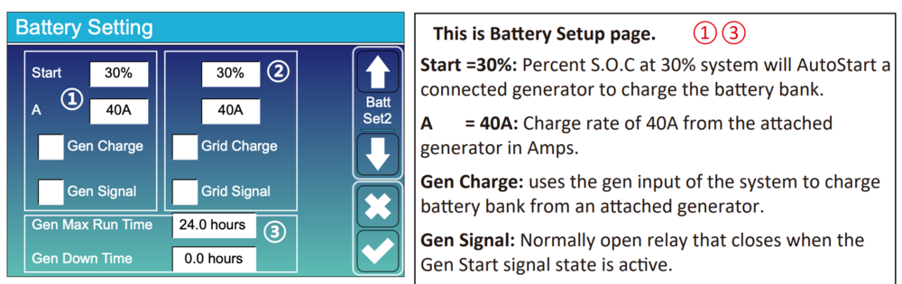

Вона не найкраща, але про генератор чітко пише, що він підключається тільки тоді, якщо рівень заряду батареї впав нижче виставленого порогу. А Force charge ігнорує цю умову.

Якщо Time Of Use неактивний, то тоді працюють оці налаштування:
В даному випадку AutoStart – це подати сигнал на автоматичний старт генератора, якщо Gen Signal активний, і підключити GEN порт. Gen Force ігнорує ці налаштування і замикає реле GEN порта.

Повторюсь - в моєму випадку побачило генератор і почало заряджати акуми тільки при Gen Charge, Gen Signal та Gen Force. Без цього набору було генератором вижрано декілька лірів бєнзу поки намагався зробити по інструкції.
Запрацювало! Дякую! Довго шукав де ж ті галочки поставити. В загальних налаштуваннях - нема, в налаштуваннях ген. порту - теж нема. Почав перебирати всі. Настройки генератора знайшлися в налаштуваннях батареї...
