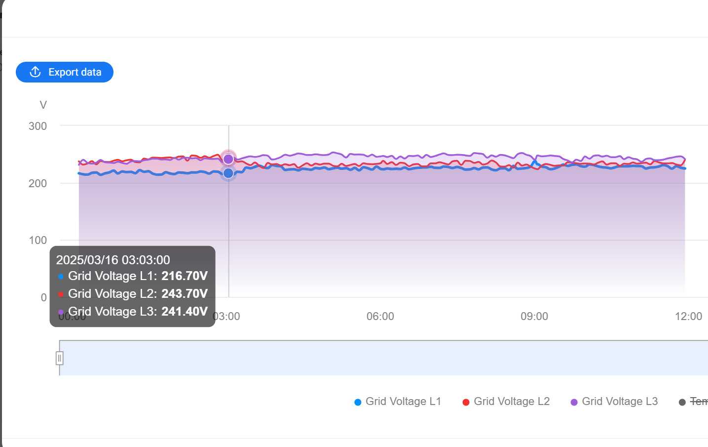

Dmode Опубліковано: 16 березня 2025 Поділитись Опубліковано: 16 березня 2025 Чи Дея за якимись налаштуваннями слідкує за дельтою напруг між фазами? Тобто якщо на одній з фаз 220 на другій 250 різниця 30В то чи слідкує за цією різницею? Посилання на коментар Поділитися на інших сайтах More sharing options...
Vikctor Опубліковано: 16 березня 2025 Поділитись Опубліковано: 16 березня 2025 20 минут назад, Dmode сказал: Чи Дея за якимись налаштуваннями слідкує за дельтою напруг між фазами? Тобто якщо на одній з фаз 220 на другій 250 різниця 30В то чи слідкує за цією різницею? Пан Mib кілька сторінок присвятив цьому явищу, бо в нього при досягненні різниці в 15% напруги на різних фазах інвертор вірубає грід. 2 Посилання на коментар Поділитися на інших сайтах More sharing options...
Dmode Опубліковано: 16 березня 2025 Поділитись Опубліковано: 16 березня 2025 @mib яке максимальне значення можна вписати в різницю напруг по фазам? Посилання на коментар Поділитися на інших сайтах More sharing options...
mib Опубліковано: 16 березня 2025 Поділитись Опубліковано: 16 березня 2025 7 минут назад, Dmode сказал: @mib яке максимальне значення можна вписати в різницю напруг по фазам? В том то и проблема что этот параметр не настраиваемый, по мануалу должно быть 20% я или не так считаю, я прибавляю 15% к меньшему значению тоесть если будет на одной фазе 200 а на другой 235 у меня грид уже отключается 1 Посилання на коментар Поділитися на інших сайтах More sharing options...
Dmode Опубліковано: 16 березня 2025 Поділитись Опубліковано: 16 березня 2025 Тільки що, mib сказав: проблема что этот параметр не настраиваемый, по мануалу должно быть 20% я или не так считаю А де про це в мануалі написано? Посилання на коментар Поділитися на інших сайтах More sharing options...
mib Опубліковано: 16 березня 2025 Поділитись Опубліковано: 16 березня 2025 8 минут назад, Dmode сказал: А де про це в мануалі написано? Я когда купил и ждал пока плывет где то это вычитал и марально себя готовил что зимой получу проблему, когда проблема все же случилась уже в мануале найти не смог, но когда спросил чатгпт как можно это решить он написал про 20% Но пару страниц назад @volomotoписал что у него инвертор работал при перекосе чуть больше 20% Они такое ощущения что каждый со своим характером, у Виктора он вырубает нагрузку при пропадании одной фазы не переходя на батарею У меня сеть выглядит вот так и на графике видно когда он выключает грид 1 Посилання на коментар Поділитися на інших сайтах More sharing options...

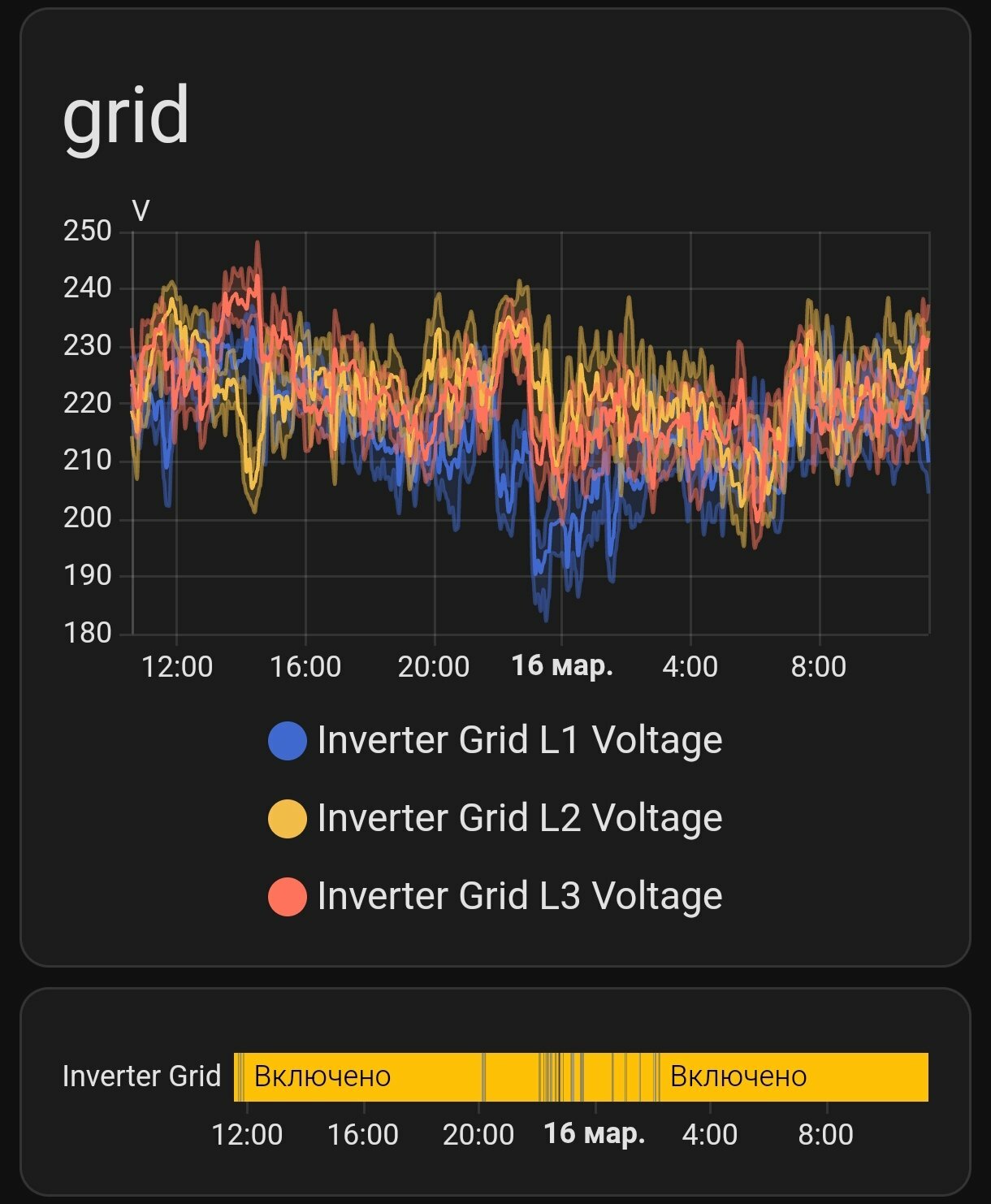

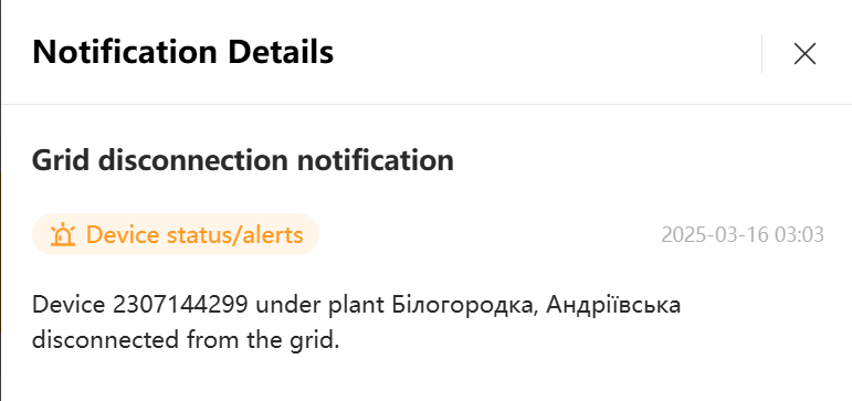

Volodimir Roshchook Опубліковано: 16 березня 2025 Поділитись Опубліковано: 16 березня 2025 (змінено) 10 годин тому, Dmode сказав: Ось цікаве зі вчорашньої статистики. Були ділянки коли мережа була відсутня, і причиною могло би бути РН. Але далі ідуть два "грід дісконект" алярми, які співпадають з падінням потужності, що споживається з мережі до 0. При цьому напруга є, тобто мережа присутня, ії параметри в межах норми. Тому в останніх двох переходах на офгрід, РН не може бути причиною, бо напруга не відсікалась. По часу ці два останніх алярми один в один збігаються з графіком вище. у мене теж 3фазник, він переходить на батарею коли є перекос по фазам. виведіть грід волтаж 3.03 було 243-216=27В перекосу що за думкою інвертору вже забагато. Я не знайшов де це можна пофіксити, тож живу з цим Змінено 16 березня 2025 користувачем Volodimir Roshchook 2 Посилання на коментар Поділитися на інших сайтах More sharing options...

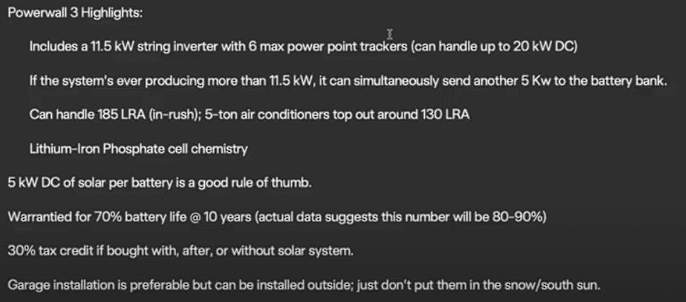

newbee2020 Опубліковано: 17 березня 2025 Поділитись Опубліковано: 17 березня 2025 (змінено) 32 минуты назад, 90BCO сказал: Ну, ось вам і всесвітній заговор виробників! маск казьол. ви подивіться на це неподобство. ліфери почали використовувати тільки в третій версії повервол ціна 15к. 😁 з останнього речення посміявсь. дея топ. Змінено 17 березня 2025 користувачем newbee2020 2 Посилання на коментар Поділитися на інших сайтах More sharing options...

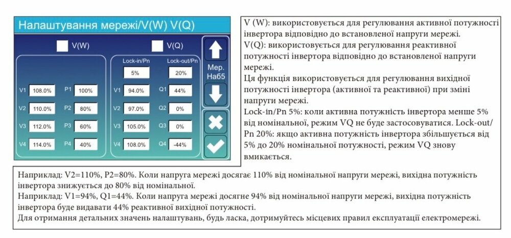

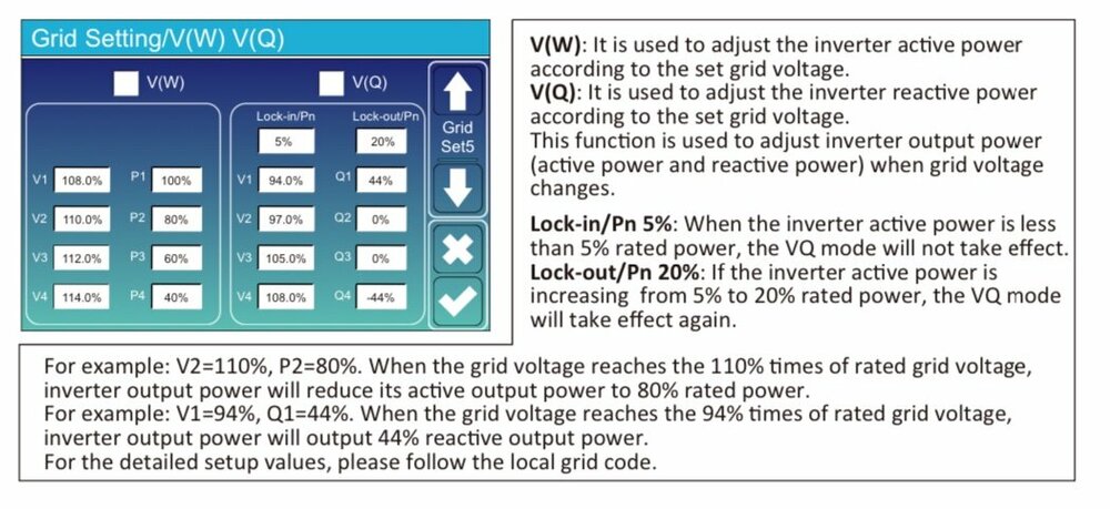

МакДо Опубліковано: 17 березня 2025 Поділитись Опубліковано: 17 березня 2025 3 години тому, Dmode сказав: Де в Деї налаштовується обмеження генерації до певного рівня напруги? Наприклад генеруємо лише до 250В, якщо напруга вище генерація зупиняється... Можливо тут? 3 Посилання на коментар Поділитися на інших сайтах More sharing options...

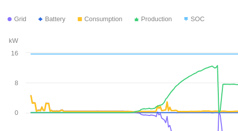

orange22 Опубліковано: 18 березня 2025 Поділитись Опубліковано: 18 березня 2025 (змінено) Доброго дня! Маю інветор на 12 квт і 2 стрінги по 14 панелей Longi 440 (разом 28 шт, 12320W) Вирішив на весну докупити ще панелей на схід. Наданний момент доставив 6 панелей. Перші 2 стрінги повісив на перший здвоєний mppt а нові 6 на другий. Все було ок поки не пішли сонячні дні. При саксимальному сонці інвертор періодично починає глючити. Виробіток падає до пари кіловат або навіт декілька сотень ват. Після викл/вкл сонця починає знову працювати і видавати 12кв з сонця. Чи стикався хтось з такими проблемами? Ніби я к і напруга і струм не перевищені. Змінено 18 березня 2025 користувачем orange22 1 Посилання на коментар Поділитися на інших сайтах More sharing options...

volomoto Опубліковано: 18 березня 2025 Поділитись Опубліковано: 18 березня 2025 33 хвилини тому, orange22 сказав: Чи стикався хтось з такими проблемами? Стикалися звичайно і причини різні. Інвертор має куди дівати всю потужність? Інвертор відключається від мережі, коли генерація падає? Скиньте скріни всіх налаштувань. 1 Посилання на коментар Поділитися на інших сайтах More sharing options...
