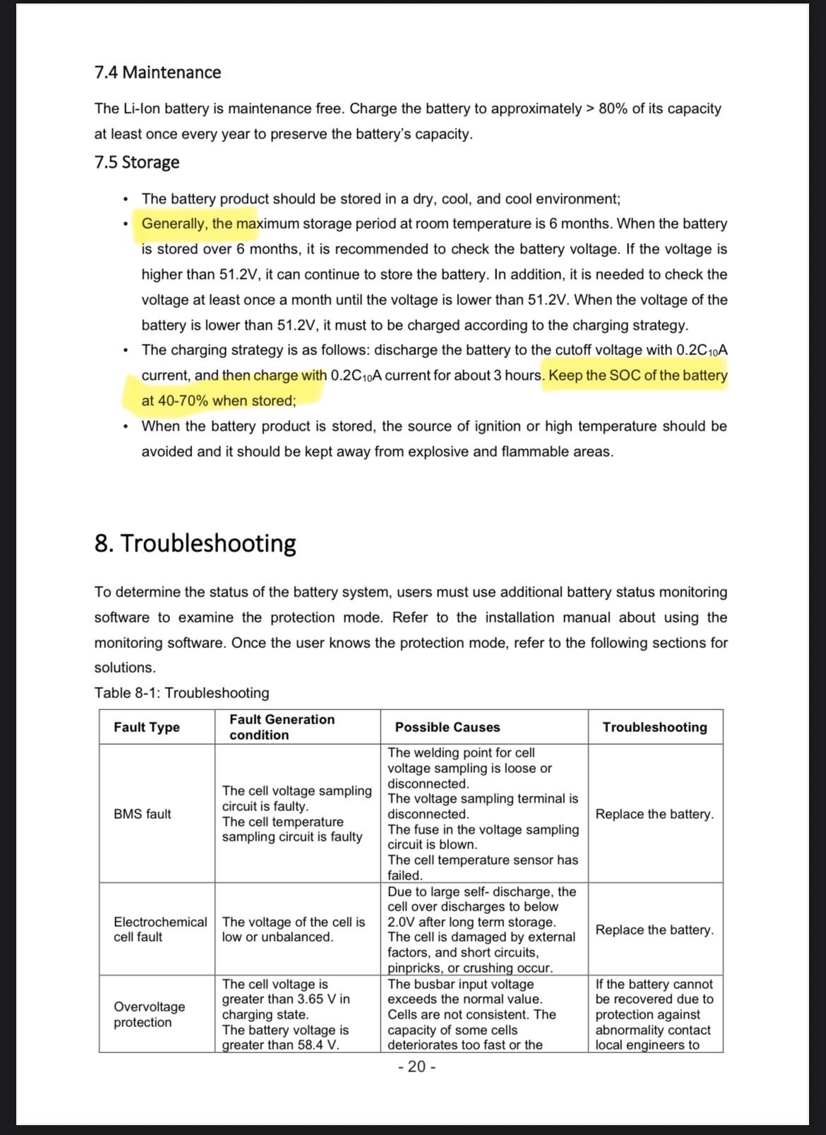

makita Опубліковано: 25 травня 2025 Поділитись Опубліковано: 25 травня 2025 Доброго дня. Маю інвертор і акб Дея. Сонячних панелів немає. АКБ використовую як резервне живлення. Зараз світло не відключають. То заряд батареї на якому відсотку тримати,щоб ій(і ресурсу акб) було добре? (батарея 5.1 Pro B. LFP) Посилання на коментар Поділитися на інших сайтах More sharing options...
МакДо Опубліковано: 25 травня 2025 Поділитись Опубліковано: 25 травня 2025 1 година тому, makita сказав: Доброго дня. Маю інвертор і акб Дея. Сонячних панелів немає. АКБ використовую як резервне живлення. Зараз світло не відключають. То заряд батареї на якому відсотку тримати,щоб ій(і ресурсу акб) було добре? (батарея 5.1 Pro B. LFP) У вас там книжечка мала бути в коробці з АКБ. Якщо здали на макулатуру, то ось: 1 Посилання на коментар Поділитися на інших сайтах More sharing options...
makita Опубліковано: 25 травня 2025 Поділитись Опубліковано: 25 травня 2025 1 час назад, МакДо сказал: У вас там книжечка мала бути в коробці з АКБ. Якщо здали на макулатуру, то ось: так начебто батарея LFP. По електромобілях лфп батку треба до 100%..... Посилання на коментар Поділитися на інших сайтах More sharing options...
МакДо Опубліковано: 25 травня 2025 Поділитись Опубліковано: 25 травня 2025 3 хвилини тому, makita сказав: так начебто батарея LFP. По електромобілях лфп батку треба до 100%..... Це скрін сторінки мануалу від вашого АКБ… 1 Посилання на коментар Поділитися на інших сайтах More sharing options...
beavis Опубліковано: 25 травня 2025 Поділитись Опубліковано: 25 травня 2025 2 хвилини тому, makita сказав: так начебто батарея LFP. По електромобілях лфп батку треба до 100%..... ну то Ви ж спитали не про заряд, а про режим зберігання 1 Посилання на коментар Поділитися на інших сайтах More sharing options...
МакДо Опубліковано: 25 травня 2025 Поділитись Опубліковано: 25 травня 2025 20 хвилин тому, makita сказав: так начебто батарея LFP А, я зрозумів що ви мали на увазі. 1 Посилання на коментар Поділитися на інших сайтах More sharing options...

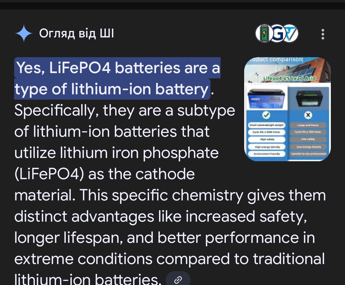

makita Опубліковано: 26 травня 2025 Поділитись Опубліковано: 26 травня 2025 11 часов назад, Vikctor сказал: Кому треба і навіщо? Щось я не розумію тут якогось зверхнього,негативного ставлення. Якщо я питаю,то хочу в питанні розібратися,а не морочу голову поважним форумчанам. Якби не знав про електромобілі,то не писав би тут. На всіх єлектрокарах,в яких стоїть батарея ЛФП, раз на місяц(на тиждень,не памятаю) треба заряджати до 100%. Якщо тут у нас батареї теж ЛФП,то чому різний підхід до принципів заряджання? (80% тут і 100% там) 2 Посилання на коментар Поділитися на інших сайтах More sharing options...
yurriy Опубліковано: 26 травня 2025 Поділитись Опубліковано: 26 травня 2025 46 минут назад, makita сказал: Щось я не розумію тут якогось зверхнього,негативного ставлення. Якщо я питаю,то хочу в питанні розібратися,а не морочу голову поважним форумчанам. Якби не знав про електромобілі,то не писав би тут. На всіх єлектрокарах,в яких стоїть батарея ЛФП, раз на місяц(на тиждень,не памятаю) треба заряджати до 100%. Якщо тут у нас батареї теж ЛФП,то чому різний підхід до принципів заряджання? (80% тут і 100% там) Не гарячкуйте. Вам хочуть донести, що режим зберігання відрізняється від режиму експлуатації. Зберігати без розряду батарею краще на 70-80%. Коли батарея експлуатується, то треба періодично заряджати її до 100%, щоб, так би мовити, "відкалібрувати" SOC. У мене батарея щоденно заряджається сонцем до 100% і до ранку розряджається до 55...45% . За майже рік SOH і досі 100%. 2 2 1 Посилання на коментар Поділитися на інших сайтах More sharing options...

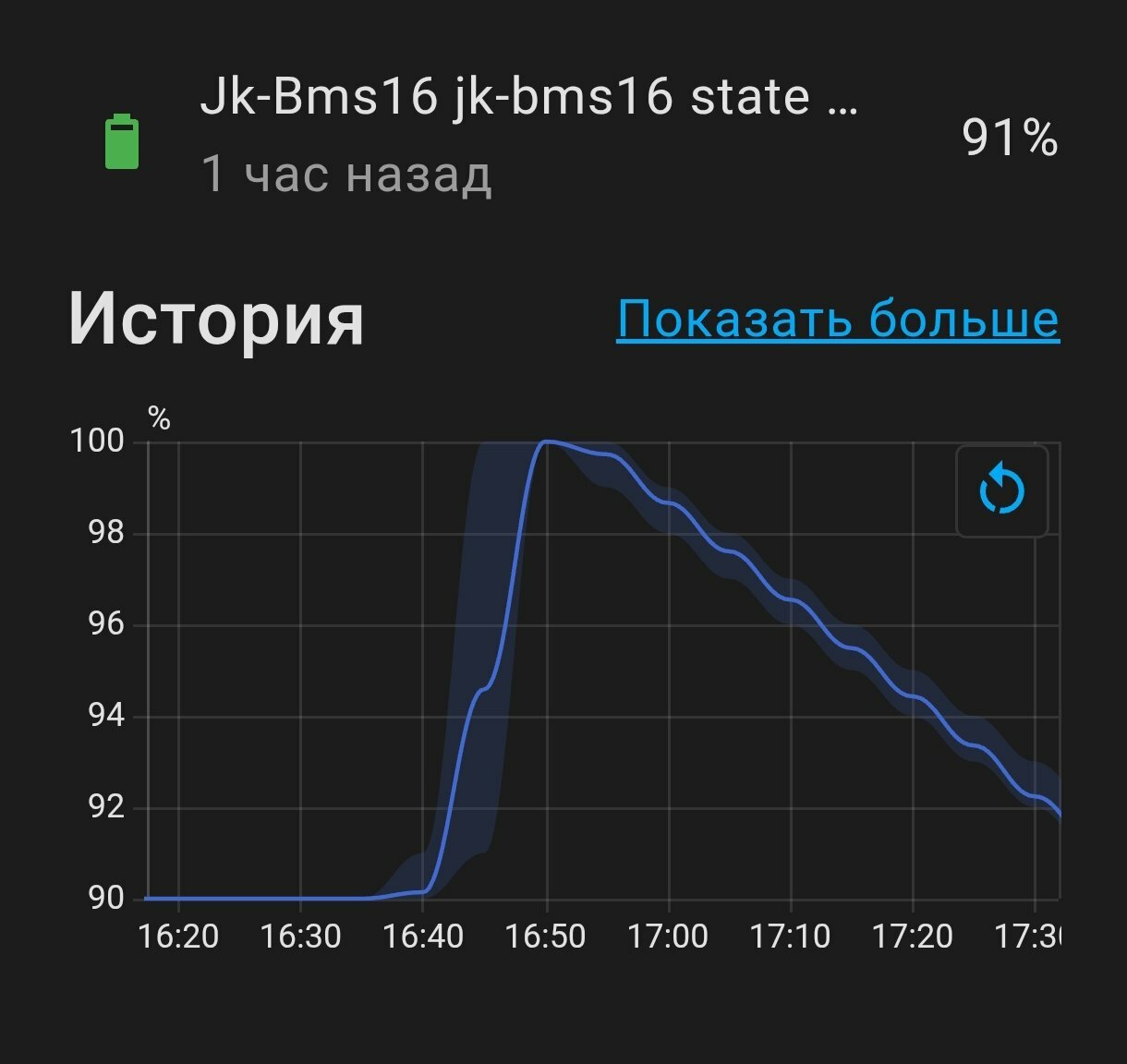

mib Опубліковано: 4 червня 2025 Поділитись Опубліковано: 4 червня 2025 Странное наблюдение, примерно с середины апреля стоит Sailing First и тайм оф юс на все время 90% Примерно 20 дней назад пропадало ээ акб разрядился примерно до 60% потом штатно зарядился до 90% Сегодня решил для балансировки зарядить до 100% Ограничение на заряд у меня стоит 50 ампер Но в самом начале заряда в акб по данным бмс шло всего 20 ампер через минуту уже 5 Что меня удивило, и буквально еще через минуту сок с 91% резко стал 100% Тоесть получается что акб по факту был заряжен на 100% Я включил назад Sailing First и минут 40 продавал батарею, тоесть все штатно ограничение у меня в тайм оф юс стоит 2квт Тоесть на сейчас по идее в батарее 90% завтра попробую опять зарядить до 100% интересно сколько влезет, или за ночь она микро током опять убежит до 100 но бмс этого не заметит Из приятного ячейки отбалансированы 1 Посилання на коментар Поділитися на інших сайтах More sharing options...
volomoto Опубліковано: 4 червня 2025 Поділитись Опубліковано: 4 червня 2025 18 хвилин тому, mib сказав: Тоесть получается что акб по факту был заряжен на 100% Яка флоат напруга і як виглядав графік напруги при сьогоднішньому заряді? Посилання на коментар Поділитися на інших сайтах More sharing options...

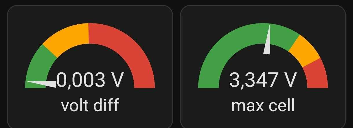

mib Опубліковано: 4 червня 2025 Поділитись Опубліковано: 4 червня 2025 (змінено) 20 минут назад, volomoto сказал: Яка флоат напруга і як виглядав графік напруги при сьогоднішньому заряді? Заряд 100% у меня стоит 3,45 флоат на бмс я выключил зимой иначе он продавал ночами батарею Сейчас и до этого когда батарея на 90% напряженме по ячейкам Ну и что я заметил первые сутки оно гоняет туда сюда 0,4 ампера точнее стоит в 0 потом -0,4 спустя время +0,4 потом ноль, через сутки в основном 0 показывает но на графике видно что бывает волнистость Змінено 4 червня 2025 користувачем mib Посилання на коментар Поділитися на інших сайтах More sharing options...
