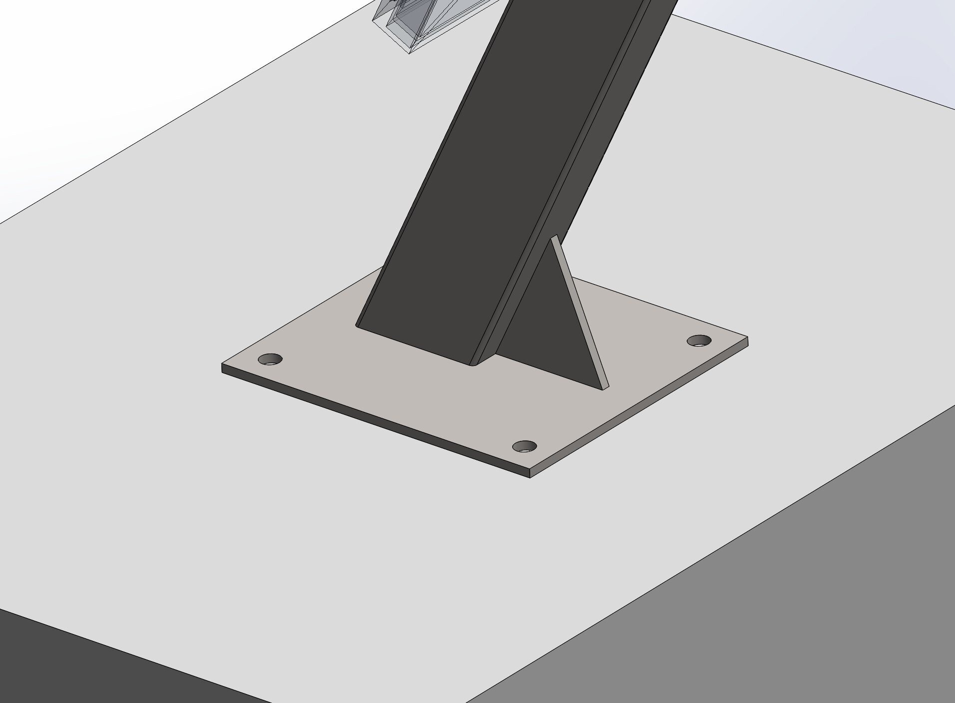

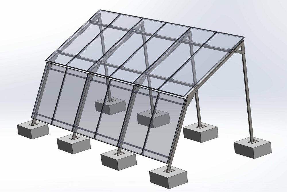

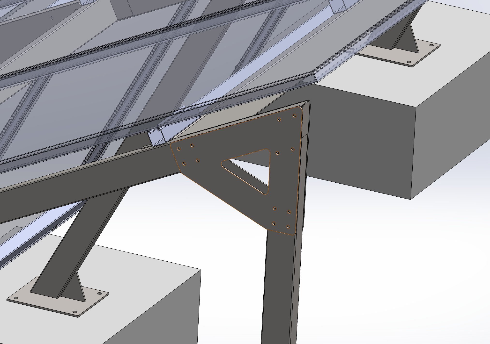

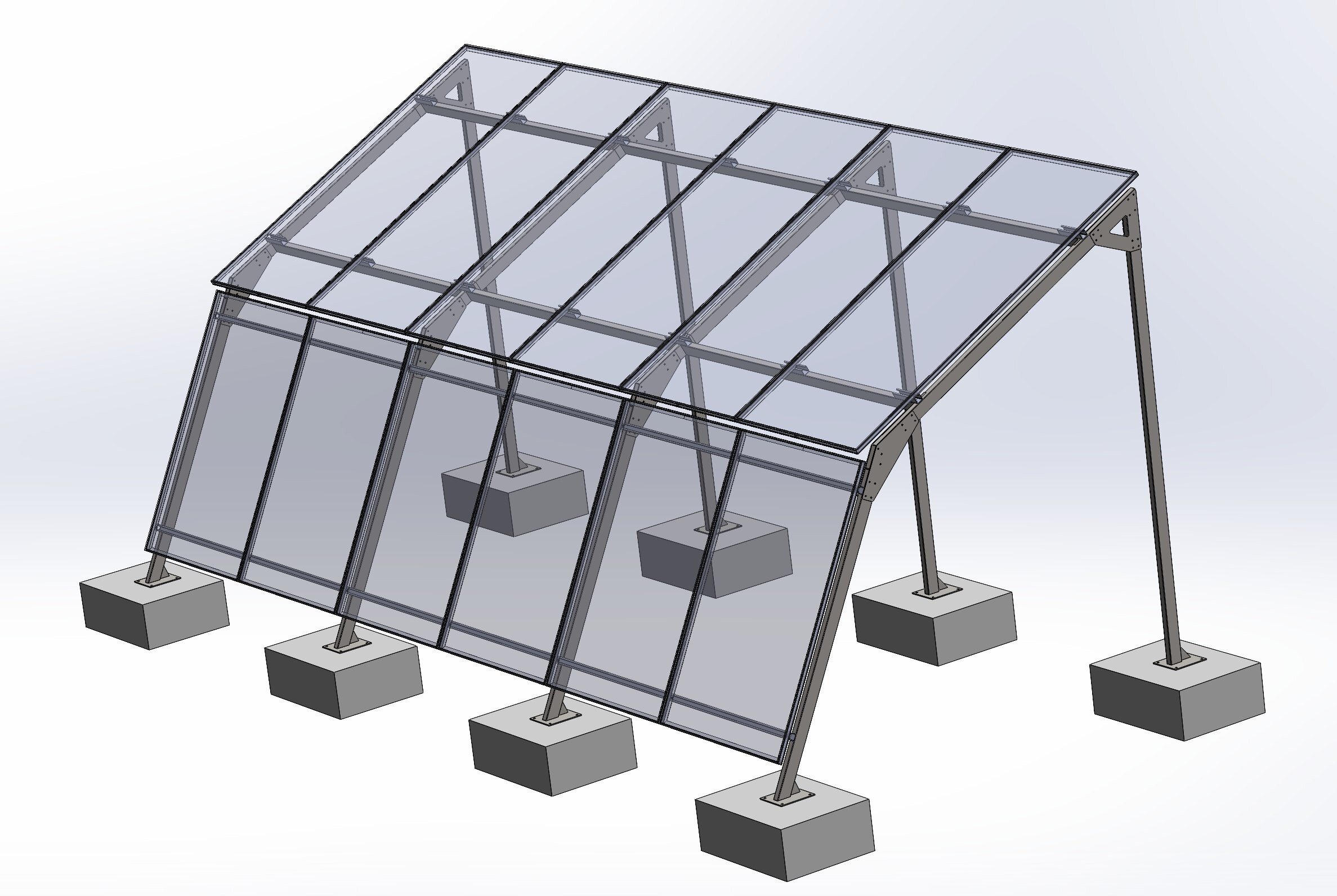

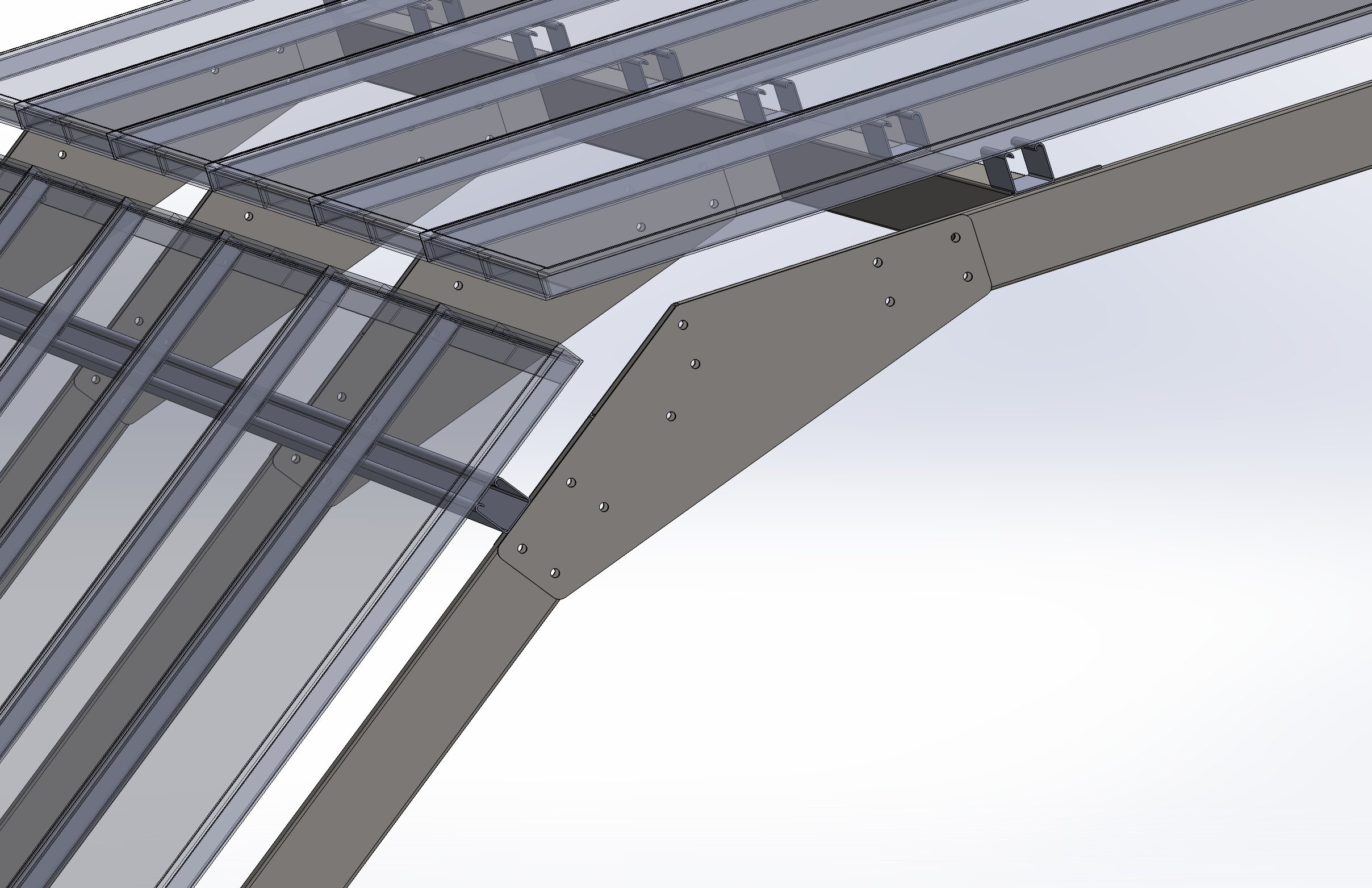

volomoto Опубліковано: 20 жовтня 2025 Поділитись Опубліковано: 20 жовтня 2025 Я тут таку штуку задумав до своєї станції, що навіть не знаю з якого боку починати пояснення По-перше, буде розширення сонячного поля з допомогою мікроінверторів, які я купив ще фігзна-коли на німецькому амазоні, бо там якась нереально низька ціна була. Буде отака конструкція в дальньому куті ділянки, де і поле розсіювання септика і де нічого толком рости не може: Більше деталей: Прихований текст Каркас мені нарізали лазером, в тому числі і профільні труби, я приварив п'ятки та косинці і віддав це все на гаряче цинкування. Потім все скручу гвинтами і можна чіпати панелі. Такий підхід дозволяє робити монтаж практично в будь-яку погоду і економить багато часу. На каркасі буде двосторонніх панелей по 650 Вт і 6 односторонніх по 425 Вт, що сумарно дає 6.4 кВт. Це все буде підключено до 3-х мікроінверторів по 2 кВт, кожен з яких має 4 МППТ, тобто кожна панель буде мати свій трекер. З допомогою ручних перемикачів 1-0-2 зроблю селектори фаз для кожного мікроінветора, щоб при можна було розкидати їх в довільному порядку по фазах і хоч всі повісити на одну фазу. Живитися то все буде від GEN порта Деє. А по-друге, я купив ще Віктрон в допомогу і як резерв для мого Деє: І про це детальніше напишу згодом, бо то я таке напридумував, що покищо важко пояснити, зокрема без нормальної схеми 4 1 Посилання на коментар Поділитися на інших сайтах More sharing options...
shneider_vova Опубліковано: 20 жовтня 2025 Поділитись Опубліковано: 20 жовтня 2025 16 хвилин тому, volomoto сказав: віддав це все на гаряче цинкування. отвори в заглушках і опорній пластині зробили для цинку? Посилання на коментар Поділитися на інших сайтах More sharing options...

volomoto Опубліковано: 20 жовтня 2025 Поділитись Опубліковано: 20 жовтня 2025 6 хвилин тому, shneider_vova сказав: отвори в заглушках і опорній пластині зробили для цинку? Звичайно, там все згідно вимог. 1 Посилання на коментар Поділитися на інших сайтах More sharing options...
